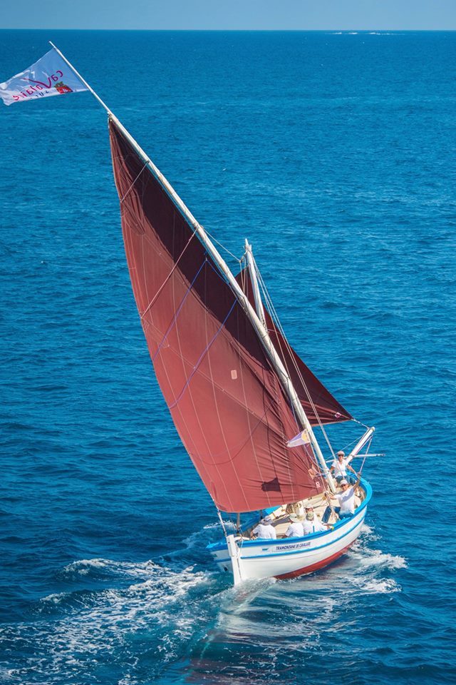

Bien vu: mon espigoun ( rallonge d antenne ) avait un peu bougé, c est peut etre bien ça; je vais raboter un peu penne et espigoun pour que l assemblage soit plus strict.
Pour la couleur: “ la voile a parfois une teinte rougeatre obtenue au moyen d une sorte d argile grasse” (Vence, construction et manoeuvre des bateaux a voile latine)
Ex: tramontane de cavalaire
Liberté

Bert05 a écrit : 05 juin 2023 23:34Liberté
Bert05 a écrit : 05 juin 2023 23:34 tramontane de cavalaire
Ouah ! Ca le fait !
Padélis a la recette pour faire ça sur du tissu polyester... :wink:
