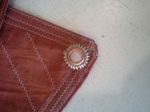

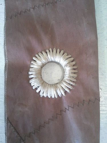

Voila, depuis de nombreuses années, en réparation de voile, j'avais l'habitude de faire mes terminaisons en " œil de pie " cousue :
(C'est une vielle photo d'un proto fait il y a longtemps) Le soucis, c'est qu'avec le temps, cette terminaison s'ovalise et peu présenter une usure si la voile est maintenue par une manille acier ou zinosque.
Dans le temps, une pièce métallique était sertie sur cet œil de pie pour le renforcer.
Mais je n'ai pas cette sertisseuse qui doit avoir plusieurs tonnes de force.
L'idée m'est venue d'utiliser une pièce de plomberie qui est simple à réaliser, qui se nomme un " collet battu ".
C'est un méplat que l'on fait sur un tube cuivre en Diam. 20/22 avec l'outillage spécial.
Je l'insert dans mon œil et je le mate sur l'autre face:
Et voila le résultat définitif sur un foc que je finalise pour un membre du forum.
Je trouve le résultat très " Old School " et très proche de ce qui se faisait dans les années 60

C'est vrai que c'est propre.
Pour mon sac de matelotage, pour ceux qui on suivi l'affaire il y a....... j'avais mis 1 rondelle inox de chaque coté avant de coudre. Ça renforce bien mais ta solution est meilleure car la manille est en contact avec le collet battu et n'use pas le fil de couture.
Sûrement plus facile de refaire le collet battu que la couture complète.

PFFFF, je suis tordu au point d'insérer un erseau maison en garcette sous le fil de couture
Quand à user mon insert cuivre, je crois que j'aurais posé définitivement sac à terre avant que ça arrive

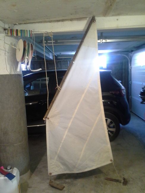

Bon, ici l'hiver ne voulant pas s'installer, la clinique n'a pas subi d'hivernage pour le moment .
Donc :
Réalisation d'un tapecul tout MINIRIKIKI
Une grande première pour moi, c'est une réalisation complète, pas une retaille dans une voile plus grande.
Bon, vu la taille du truc ( plus grand que le string de Samantha Fox mais plus petit que le voile de fausse pudeur qui tombe sur youtube
) bref la taille d'une voile d'optimist arrisée !
J'ai décidé de la faire entièrement avec deux laizes de tissu seulement .
C'était tellement TOUPITI que j'ai fais des fausses laizes de 30 cms pour l'esthétique.
Voila le résultat : J'ai quand même réussi à mettre du creux là ou il faut .
Deuxième innovation,c'est une petite voile, je me suis lâché un peu et les œils de pie sont en fil poissé rouge et serti en laiton Et troisième innovation, on a maintenant un logo ! " Clinique Express "
C'est un collègue de " l'autre forum " qui me fait ça au laser sur des chutes de cuir.
Cette mini voile a été réalisée pour un Bateauboisien qui fréquente les deux faux rhum
Finalement c'est l'art de faire du neuf avec du vieux.
Coupe et mise en forme neuve, mais tissu de récup' comme d'hab'.
Je reste fidèle à mes façons de faire.
Étonnant, non ?

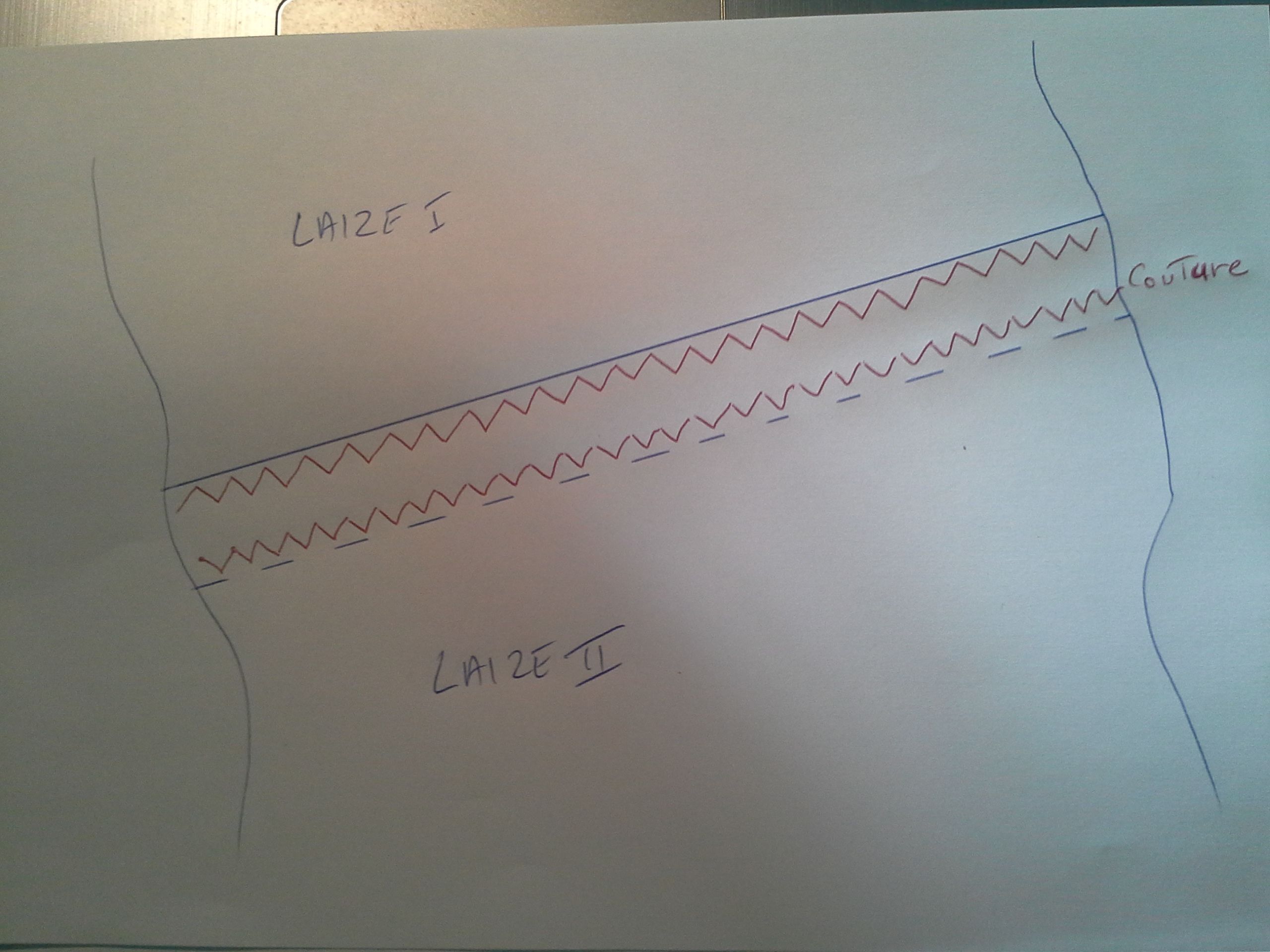

Merci merci! Donc doubler la couture zig zag signifie : une couture et une autre par dessus, à peu près dans les mêmes trous , ou bien une couture a cheval comme je disais , et une autre couture juste en dessous?

Nan, généralement on assemble deux laizes avec un recouvrement de 1 à 1,5 cm.Bert05 a écrit : 26 juin 2022 18:17 Merci merci! Donc doubler la couture zig zag signifie : une couture et une autre par dessus, à peu près dans les mêmes trous , ou bien une couture a cheval comme je disais , et une autre couture juste en dessous?
Il doit y avoir une couture sur chaque bord, mais les deux tissus doivent être piqués ensemble, pas question de faire une couture à cheval.

ah oui, le petit shéma, c' est le top !
parfait, merci beaucoup !
Re: Travaux de voilerie
Ce n'est qu'un schéma explicatif, tu n'es pas obligé de coudre en fil rouge
