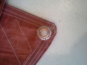

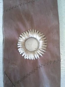

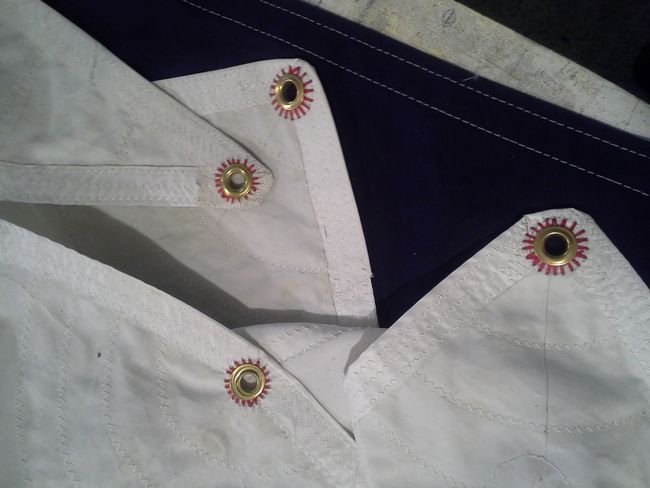

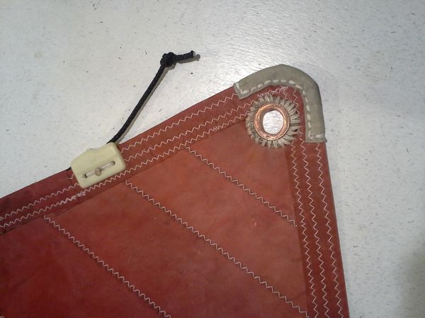

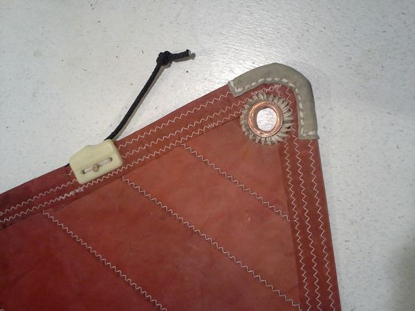

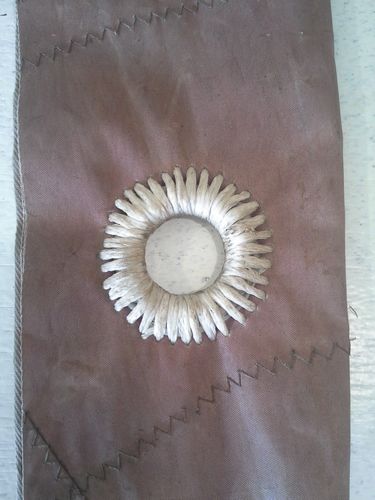

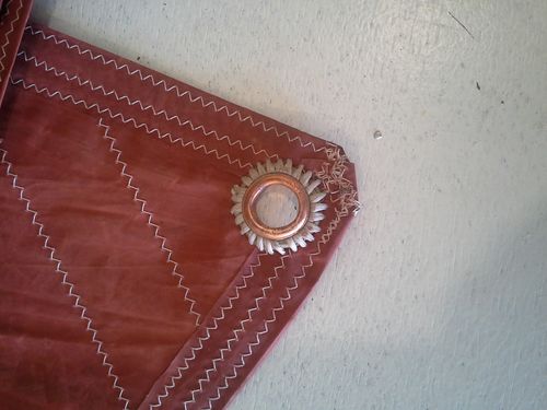

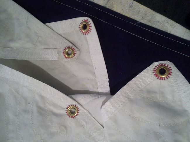

Voila, depuis de nombreuses années, en réparation de voile, j'avais l'habitude de faire mes terminaisons en " œil de pie " cousue :
(C'est une vielle photo d'un proto fait il y a longtemps) Le soucis, c'est qu'avec le temps, cette terminaison s'ovalise et peu présenter une usure si la voile est maintenue par une manille acier ou zinosque.
Dans le temps, une pièce métallique était sertie sur cet œil de pie pour le renforcer.
Mais je n'ai pas cette sertisseuse qui doit avoir plusieurs tonnes de force.
L'idée m'est venue d'utiliser une pièce de plomberie qui est simple à réaliser, qui se nomme un " collet battu ".
C'est un méplat que l'on fait sur un tube cuivre en Diam. 20/22 avec l'outillage spécial.
Je l'insert dans mon œil et je le mate sur l'autre face:
Et voila le résultat définitif sur un foc que je finalise pour un membre du forum.
Je trouve le résultat très " Old School " et très proche de ce qui se faisait dans les années 60

C'est vrai que c'est propre.
Pour mon sac de matelotage, pour ceux qui on suivi l'affaire il y a....... j'avais mis 1 rondelle inox de chaque coté avant de coudre. Ça renforce bien mais ta solution est meilleure car la manille est en contact avec le collet battu et n'use pas le fil de couture.
Sûrement plus facile de refaire le collet battu que la couture complète.

PFFFF, je suis tordu au point d'insérer un erseau maison en garcette sous le fil de couture
Quand à user mon insert cuivre, je crois que j'aurais posé définitivement sac à terre avant que ça arrive

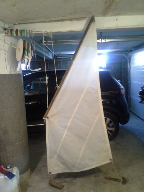

Bon, ici l'hiver ne voulant pas s'installer, la clinique n'a pas subi d'hivernage pour le moment .
Donc :
Réalisation d'un tapecul tout MINIRIKIKI
Une grande première pour moi, c'est une réalisation complète, pas une retaille dans une voile plus grande.
Bon, vu la taille du truc ( plus grand que le string de Samantha Fox mais plus petit que le voile de fausse pudeur qui tombe sur youtube
) bref la taille d'une voile d'optimist arrisée !
J'ai décidé de la faire entièrement avec deux laizes de tissu seulement .
C'était tellement TOUPITI que j'ai fais des fausses laizes de 30 cms pour l'esthétique.
Voila le résultat : J'ai quand même réussi à mettre du creux là ou il faut .

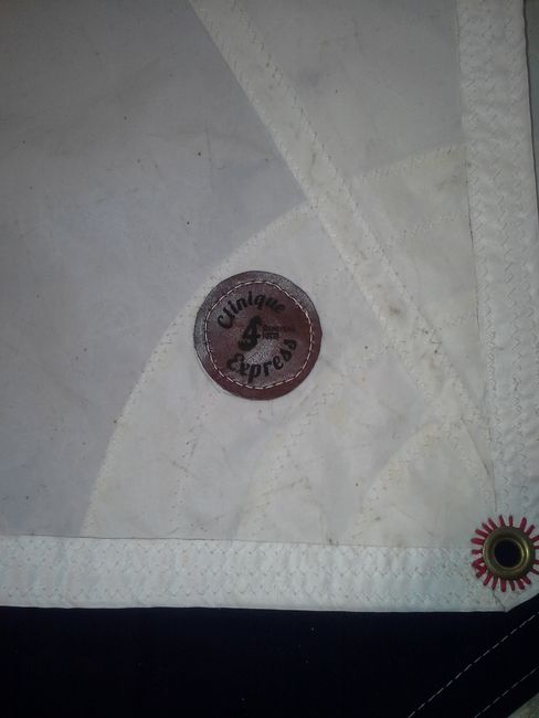

Deuxième innovation,c'est une petite voile, je me suis lâché un peu et les œils de pie sont en fil poissé rouge et serti en laiton Et troisième innovation, on a maintenant un logo ! " Clinique Express "
C'est un collègue de " l'autre forum " qui me fait ça au laser sur des chutes de cuir.
Cette mini voile a été réalisée pour un Bateauboisien qui fréquente les deux faux rhum
Finalement c'est l'art de faire du neuf avec du vieux.
Coupe et mise en forme neuve, mais tissu de récup' comme d'hab'.
Je reste fidèle à mes façons de faire.
Étonnant, non ?

Donc :
Étonnant, non ?
PS:
Juste quelques litres de café et quelques bières ont été martyrisés/maltraités pour la réalisation de cette chose

Merci à Padélis d'avoir remis l'ouvrage sur le métier !
En effet, il m'avait déjà réalisé un tape-cul, mais il était trop grand et rendait le bateau vraiment trop ardent (erreur de conception de ma part...).
Il a décidé de ne pas retailler l'existant et de refaire une voile "neuve".
Je n'y perds pas au change...

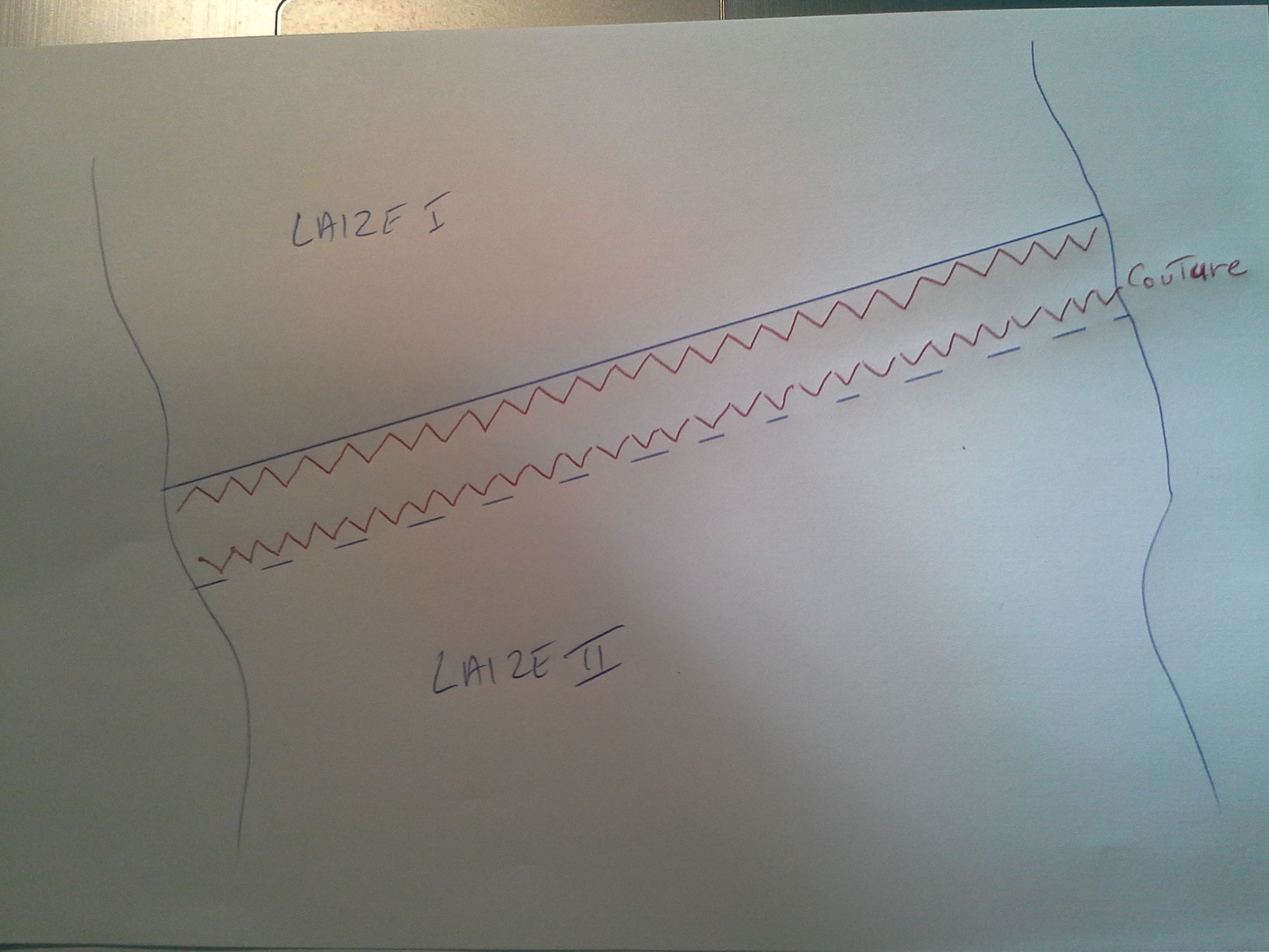

suite à mon experience de voilerie sur ma bette, J’ aimerais me remettre un peu dans la couture, de façon un peu plus sérieuse … j ai donc sorti la machine familiale, ça va quand même plus vite qu à la main! Par contre je vois qu à partir de 4 epaisseurs la machine a l air de forcer; faut il des aiguilles spéciales, ou c est la machine qui est trop faible?
De plus, j ai vu qu on pouvait pré-monter au double-face ; que faut il faut dans ce cas utiliser comme scotch?
Et pour la coupe, pour du synthetique, j ai lu aussi qu il fallait plutôt couper à chaud, cela soudait donc évite un surfilage; mais si on coud en zigzag à cheval sur la coupe, cela fait bien surfilage, et on peut donc couper aux ciseaux?

Alors, dans l'ordre,
De changer l'aiguille ne changera pas grand chose, dans la BKane se sont des engrenages plastique sans doute, si une dent saute ta machine est toute déréglée et inutilisable, donc ne pas forcer de trop
http://www.e-sailmaker.com/fr/boutique- ... _4342.html
Tu peux y aller en confiance, c'est la boutique en ligne de la Voilerie Granvillaise,donc en Normandie, pas à Pétaouchnoc
Sur ton zig-zag à cheval il n'y a qu'un point sur deux qui sert à quelque chose, les laizes ne seront pas assemblées assez serrées.
Voilàààààà
4 à 5 épaisseurs, pour une machine familiale on est au maxBert05 a écrit : 19 juin 2022 17:10 Par contre je vois qu à partir de 4 epaisseurs la machine a l air de forcer; faut il des aiguilles spéciales, ou c est la machine qui est trop faible?
Je monte tout au double face spécial voilerie, tu peux trouver ça là :Bert05 a écrit : 19 juin 2022 17:10 De plus, j ai vu qu on pouvait pré-monter au double-face ; que faut il faut dans ce cas utiliser comme scotch?
Perso je coupe d'abord mon tissu au ciseau ou cutter suivant la forme et APRÈS je passe les bords sur la panne d'un vieux fer à souder.Bert05 a écrit : 19 juin 2022 17:10 Et pour la coupe, pour du synthetique, j ai lu aussi qu il fallait plutôt couper à chaud, cela soudait donc évite un surfilage;
Pas bon !
A éviter en effet, sur une machine familiale , le zig-zag trois points est trop rapproché, risque de déchirure, il est préférable de rester sur le zig-zag normal et de doubler la coutureBert05 a écrit : 19 juin 2022 17:15 Et pour le zigzag, il y a l option 3 points, mais vu que la malle du point reste de 5-6mm, cela les fait très rapprochés;
Voilàààààà

Merci merci! Donc doubler la couture zig zag signifie : une couture et une autre par dessus, à peu près dans les mêmes trous , ou bien une couture a cheval comme je disais , et une autre couture juste en dessous?

De plus pour tes oeillets collet battu, j ai vu à hambourg des oeillets laiton avec un outil sertisseur au marteau à 59 euros, n est ce pas une bonne solution?

Nan, généralement on assemble deux laizes avec un recouvrement de 1 à 1,5 cm.Bert05 a écrit : 26 juin 2022 18:17 Merci merci! Donc doubler la couture zig zag signifie : une couture et une autre par dessus, à peu près dans les mêmes trous , ou bien une couture a cheval comme je disais , et une autre couture juste en dessous?
Il doit y avoir une couture sur chaque bord, mais les deux tissus doivent être piqués ensemble, pas question de faire une couture à cheval.
Un piti Krobar est préférable à une grande esplicassion : C'est comme ça et pas autrement !
oui les œillets laitons, s'il le sont vraiment et non pas en ferraille laitonnée

ah oui, le petit shéma, c' est le top !
parfait, merci beaucoup !

Ce n'est qu'un schéma explicatif, tu n'es pas obligé de coudre en fil rouge
