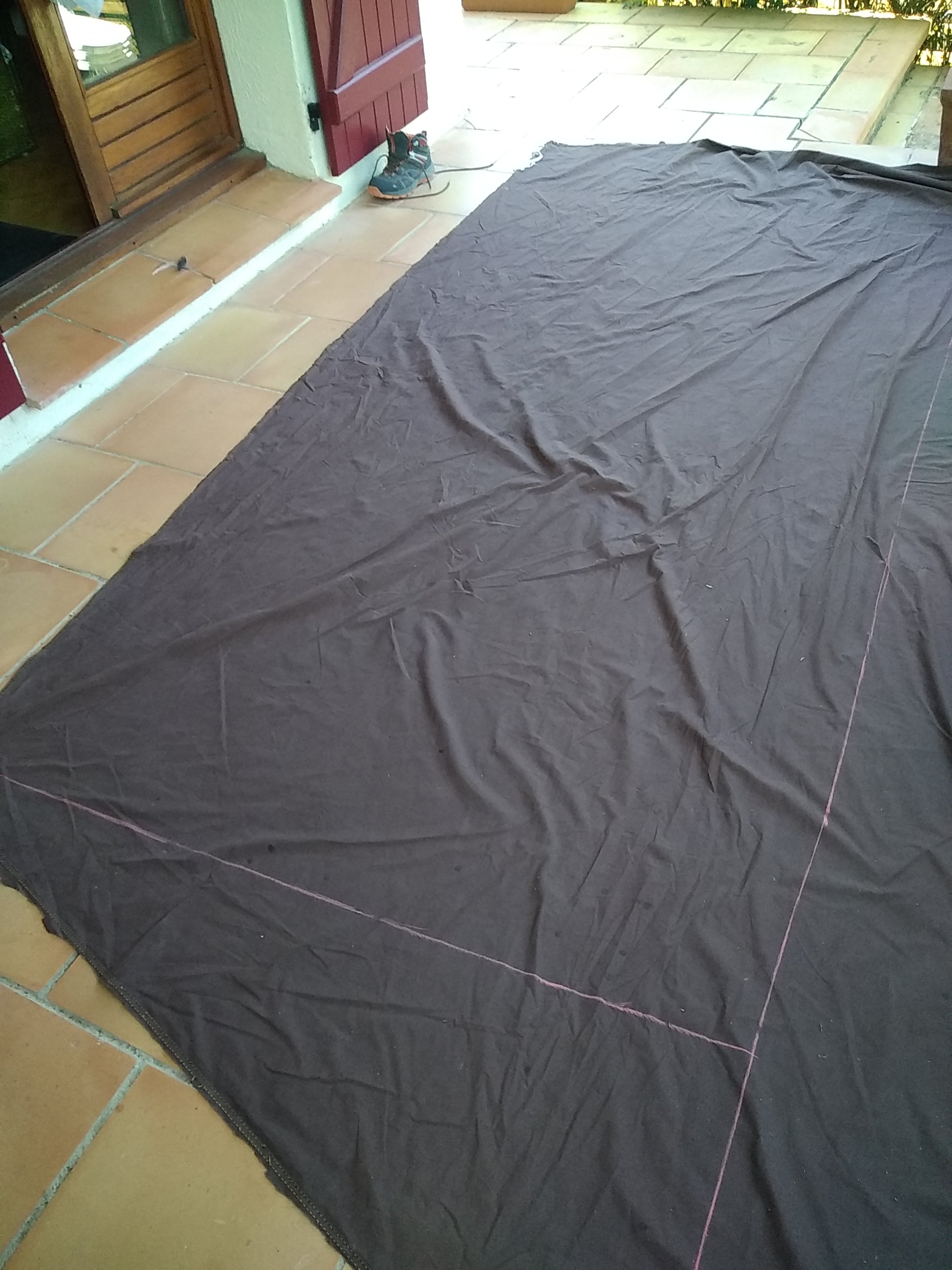

je garde pour info heu :!: c'est une toile de tante de 1970 gardée au grenier pendant 20 ans :smt006

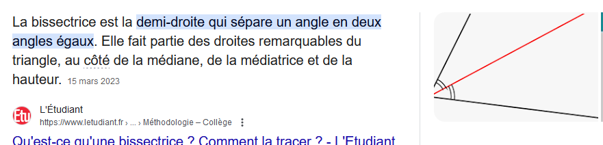

Une bissectrice c'est ça :
Supposons que le trait rouge soit , sur la voile, le prolongement de ton écoute.
Il faut que l'écoute tire autant de tissu en haut qu'en bas, autrement dit moitié sur la bordure, moitié sur la chute.
Si ton écoute n'est pas sur cet axe :
Trop en arrière la bordure est trop tendu et la voile ne garde pas le vent, elle dégueule par le haut de la chute et n'est pas propulsive.
Trop en avant c'est ta chute qui est trop tendue, la bordure s'arrondit, tu gardes trop de vent, ta voile est creuse et le bateau gite sans avancer, du moins au près.
