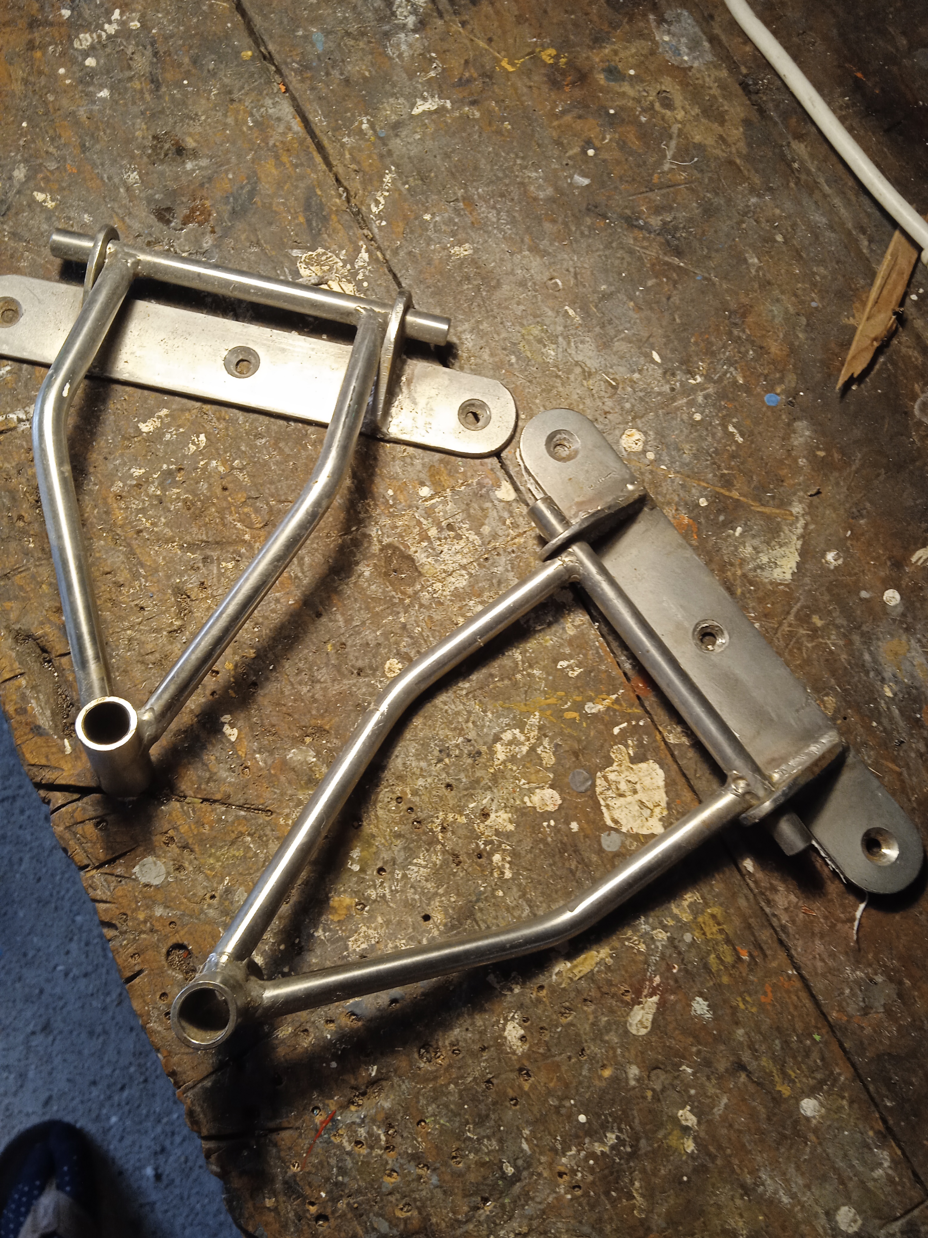

Le duck punt est généralement équipé d'une paire d'avirons et de deux simples cabillots. On utilise un des avirons pour barrer..
Quand j'en suis arrivé à la partie propulsion de la barquette, connaissant le courant qu'on trouve dans mon coin, j'ai fabriqué deux outriggers pour armer des avirons plus long. Pratiques, solides, ils se rabattaient à l'intérieur. C'était une erreur, ça allait pour ramer mais les avirons,du moins celui utilisé pour barrer était devenu encombrant, compliquant l'équilibre et butant dans la voile au virement déjà pas vraiment évident.
J'ai utilisé un temps une pagaie à la place mais ça faisait un truc de plus à embarquer et j'ai fini par tout virer et raccourcir mes avirons.

C'est beau d’être chaudronnier en plus de charpentier de marine !
Re: Le retour de la barquette
En tout cas, c'est utile.
Pas que . . . .
De source presque sûre on dit dans son pays qu'il relit Proust le matin au ptit'dej' .
