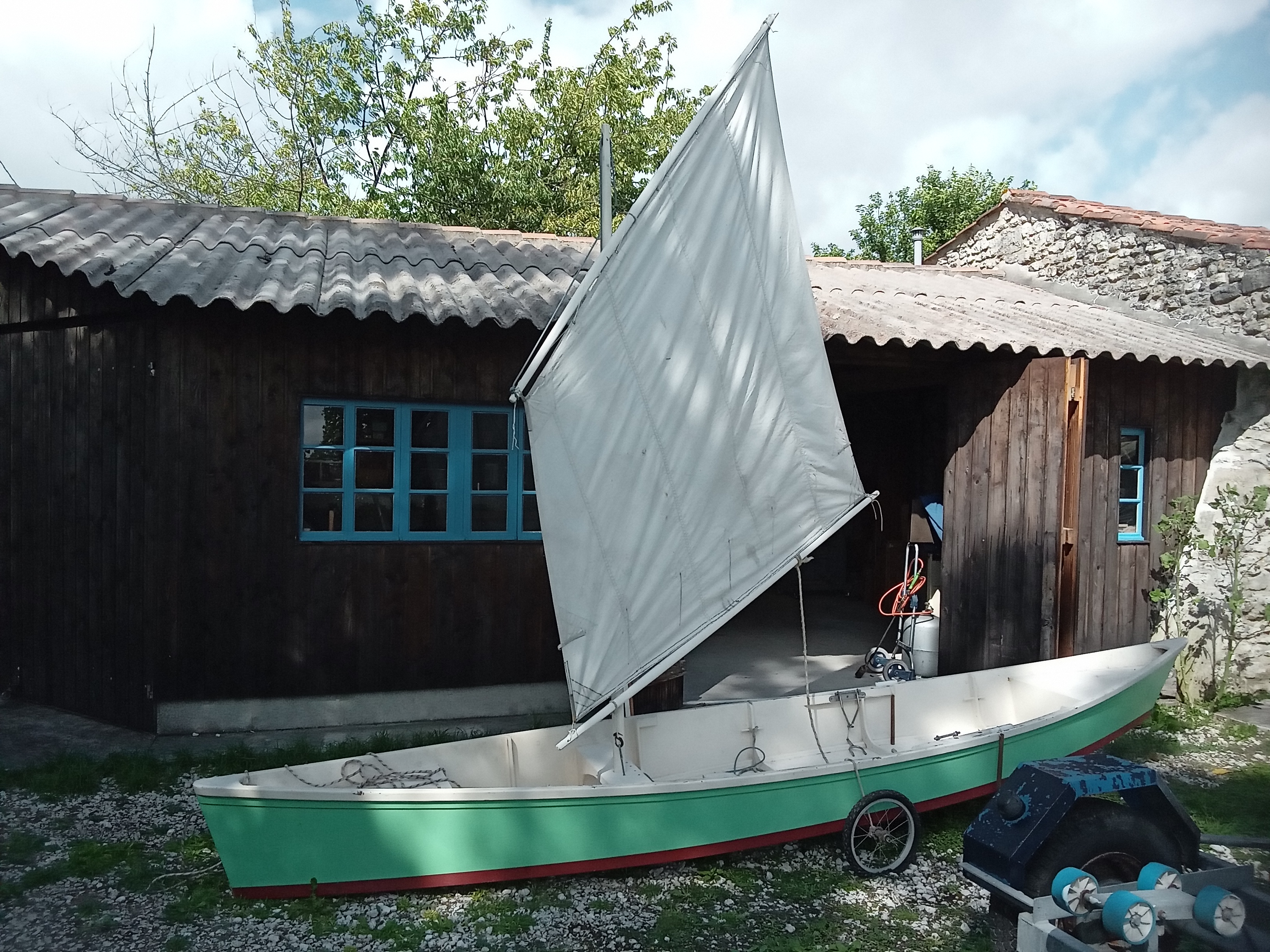

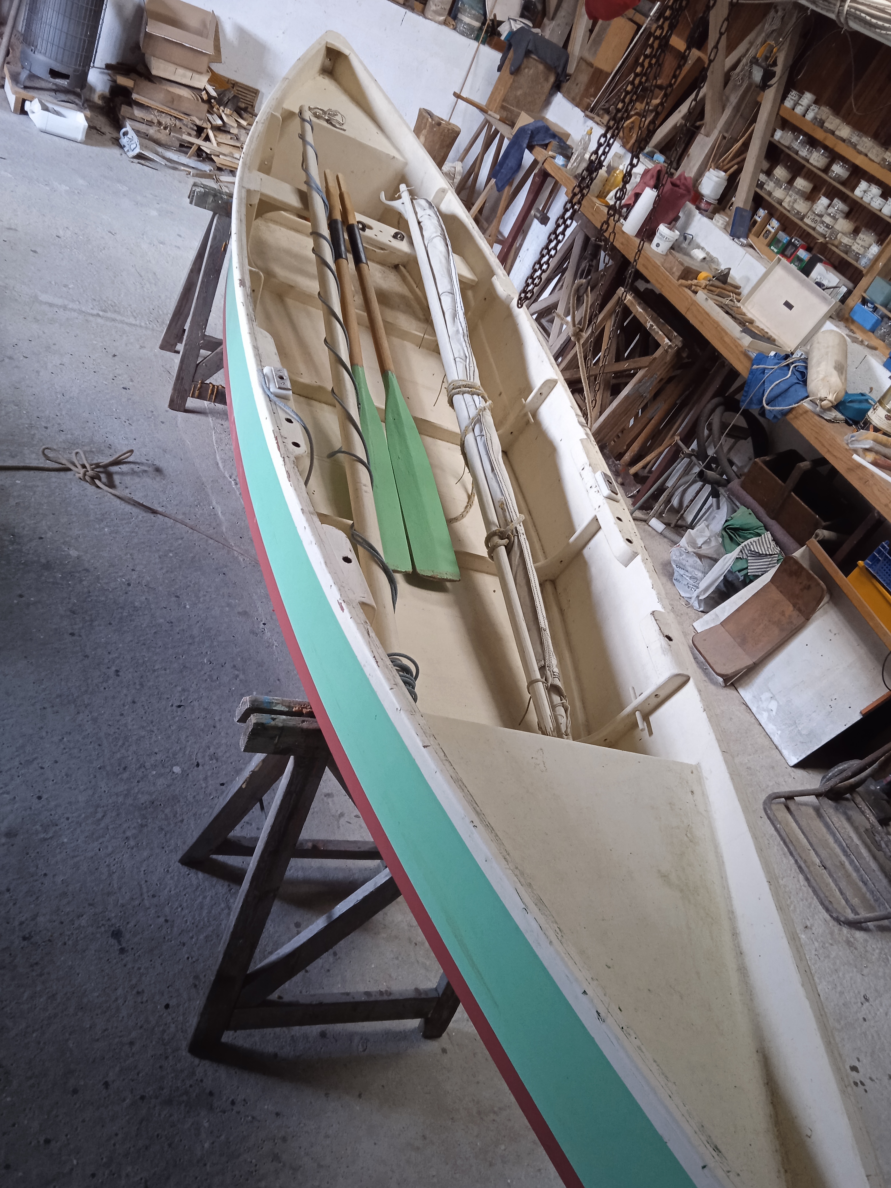

Peut-être que les plus anciens d'entre vous se rappellent que j'ai un jour commis ce truc:
Un hybride de duck punt et de périssoire, vite construit et mis à l'eau. L'idée était de se balader dans les chenaux du marais par chez moi.
La carène, si on peut appeler ça comme ça est celle du duck punt, en gros. Mon apport personnel s'est borné à mettre un peu de tonture et un cul pointu pour faire joli, et des volumes de flottabilité pour nager pas trop.
Le duck punt est normalement équipé d'un gréement d'Optimist qui va bien mais qui avait la fâcheuse tendance à tenter trop souvent de me faire sauter mes plombages alors je l'ai remplacé par celui ci-dessous: Un peu bizarre, surtout avec la voile recoupée, mais je l'aime bien.
Les "performances" sont satisfaisantes pour un bateau à fond plat sans dérive ni safran sauf sur un point, quand il s'agit de remonter un chenal en tirant des bords. Or, les chenaux sont plutôt étroits et le vent souffle invariablement de face ou de dos. Ce qui fait que j'ai fini par me lasser et la barquette est restée pendue dans l'atelier durant plusieurs années.
Je n'aurais pas besoin de vous raconter tout ça mais voilà qu'une rencontre bateaubois se profile à l'horizon (À propos, on n'est toujours que trois?) et j'ai l'intention d'y aller avec Irma: Seulement voilà, cette beauté est à vendre et au vu de récents contacts, ne sera peut-être pas disponible au mois de Mai alors pour ne pas être coincé, j'ai décidé de modifier la barquette, version option de rechange.
Après quelques crayonnages où on a vu passer un prao, une coque en V pontée genre canoë à voile et même un trimaran avec coque à redans et V profond, il a fallu revenir sur terre, vu le temps disponible, et se contenter de rajouter une dérive et un safran. Point barre.

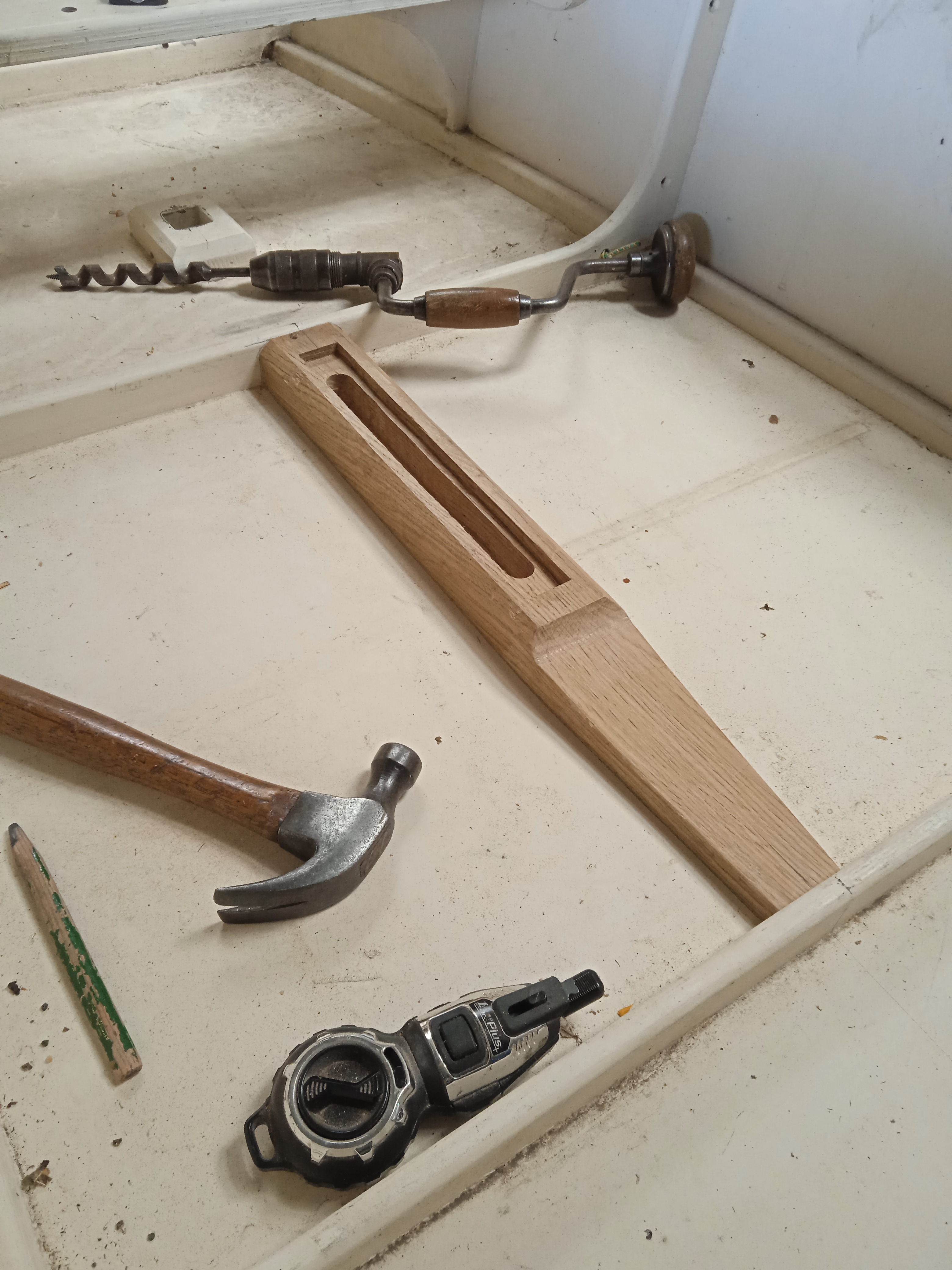

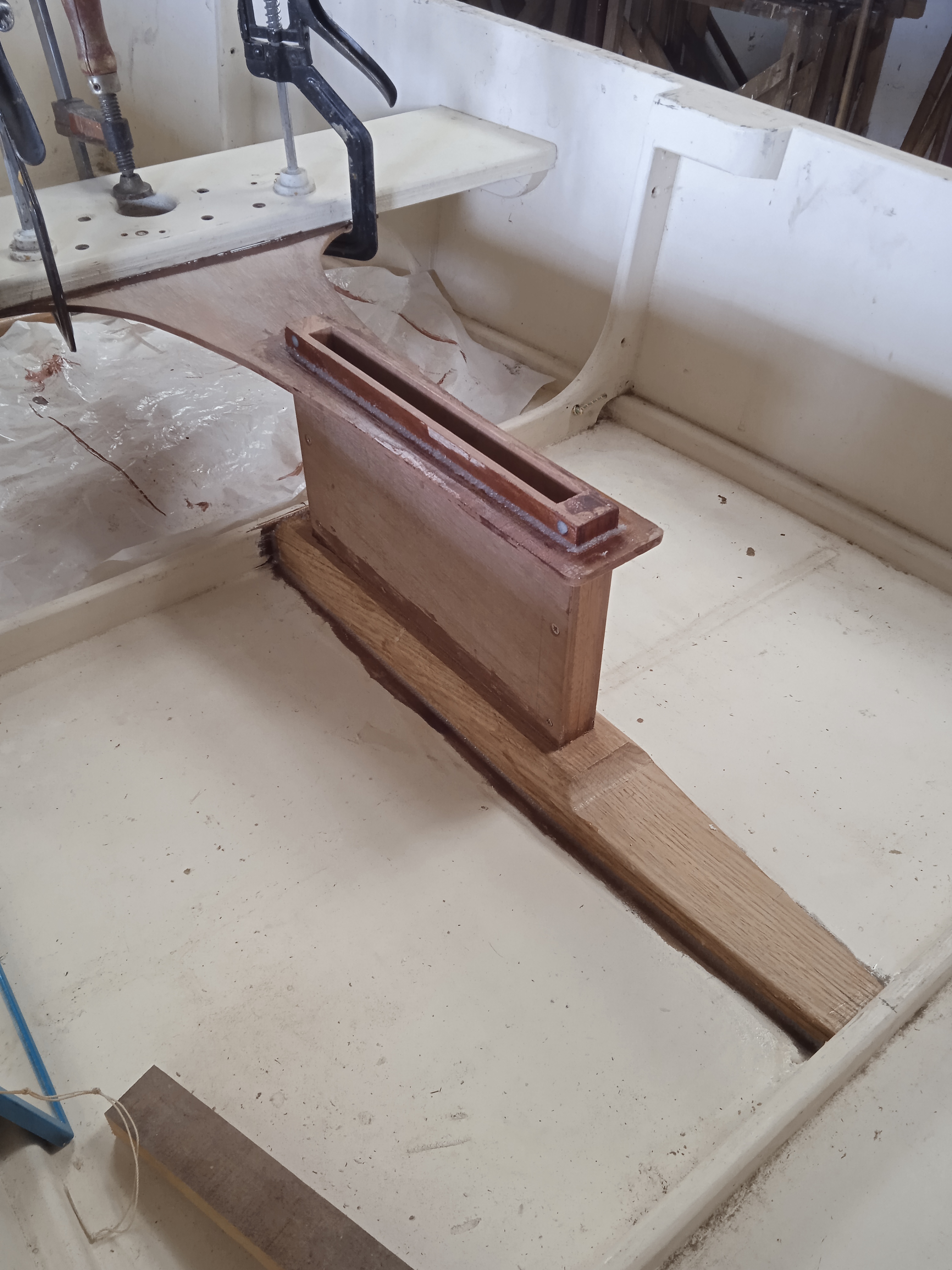

Joli travail cette pièce de bois rouge qui enserre le puits de dérive ! Ca donne plus de rigidité au fond de coque ?
Re: Le retour de la barquette
Je ne pense pas que ça change grand chose pour le fond de la coque. Après tout, la pièce en question n'est rien d'autre qu'une chute de cp de 7mm (en moabi, quand même). mais ça tient bien la tête du puits en tout cas.Gwengolo a écrit : 18 avr. 2026 12:33 Joli travail cette pièce de bois rouge qui enserre le puits de dérive ! Ca donne plus de rigidité au fond de coque ?

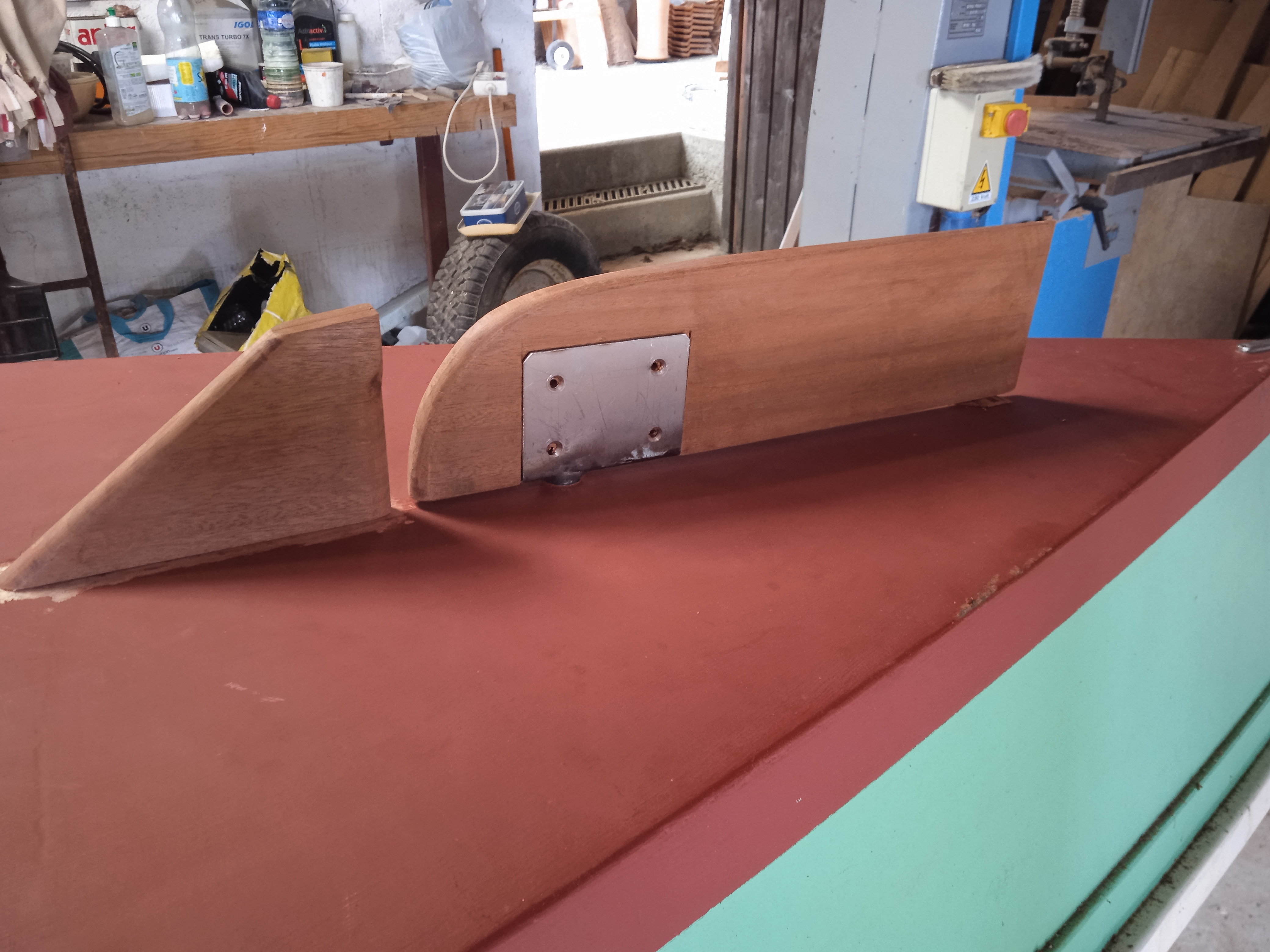

Donc, pour le safran, il a fallu faire un choix. Les culs pointus, c'est bien joli mais ça ne simplifie pas les choses. Si le safran est sur l'étambot, on a le choix entre une barre interminable, le système tiré-poussé cher aux Scandinaves ou encore un montage de palonniers avec soit des bouts', soit des pédales, soit en renvoi sur une barre plus avancée. À tout ça il faut rajouter la pelle de safran relevable avec les bouts et les taquets qui vont avec.
J'en étais là de mes réflexions quand je me suis rappelé que les constructeurs des sharpies de la baie de Chesapeake dont les formes sont assez semblables à celles de ma barquette ont réglé le problème de manière aussi simple qu'élégante en mettant le safran sous la coque.
Après tout, pourquoi pas? Et j'ai toujours été curieux de voir le rendement de ce système qui est un vrai pied de nez à tout ce que l'on croit savoir en matière d'hydrodynamique.

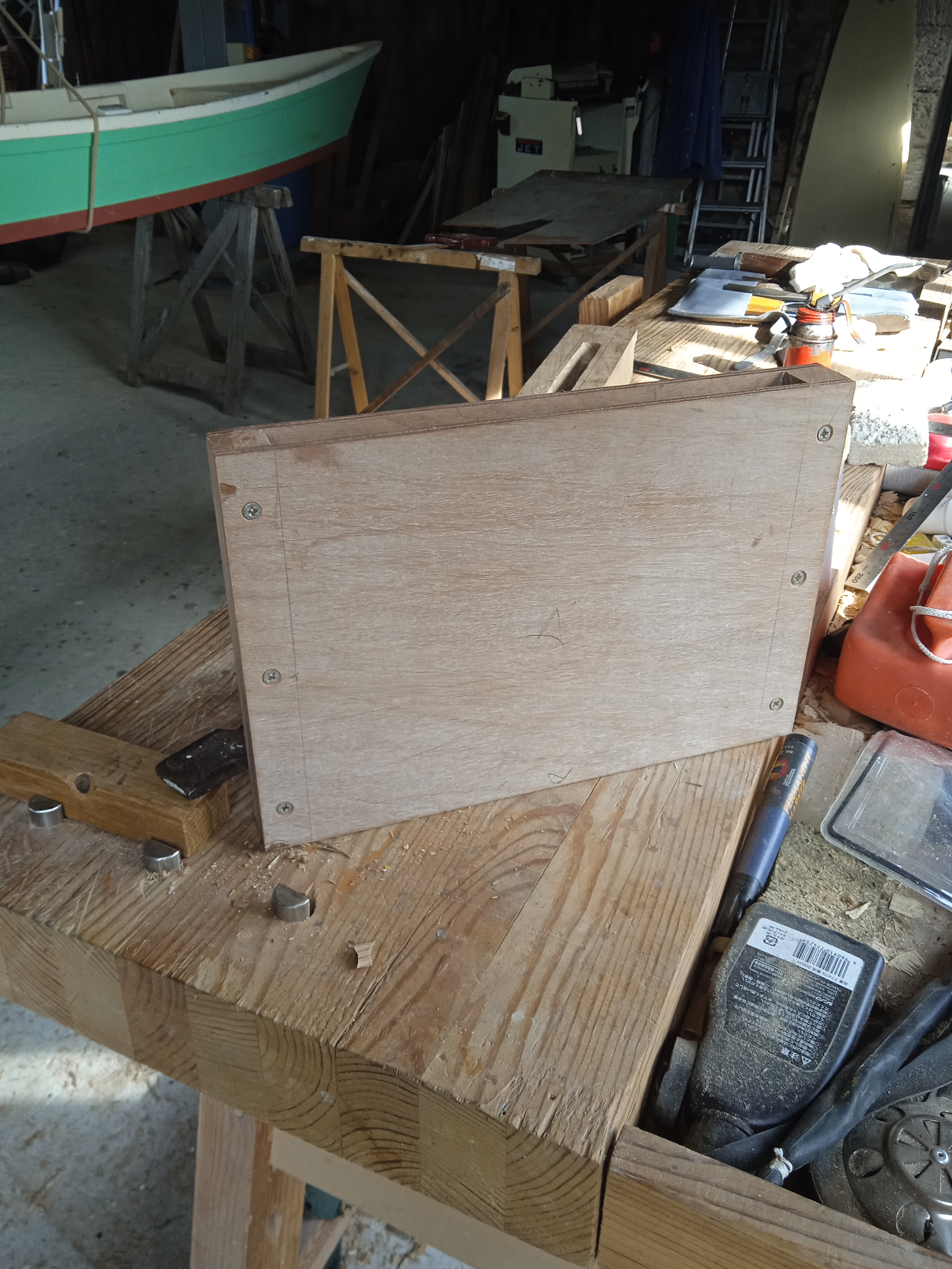

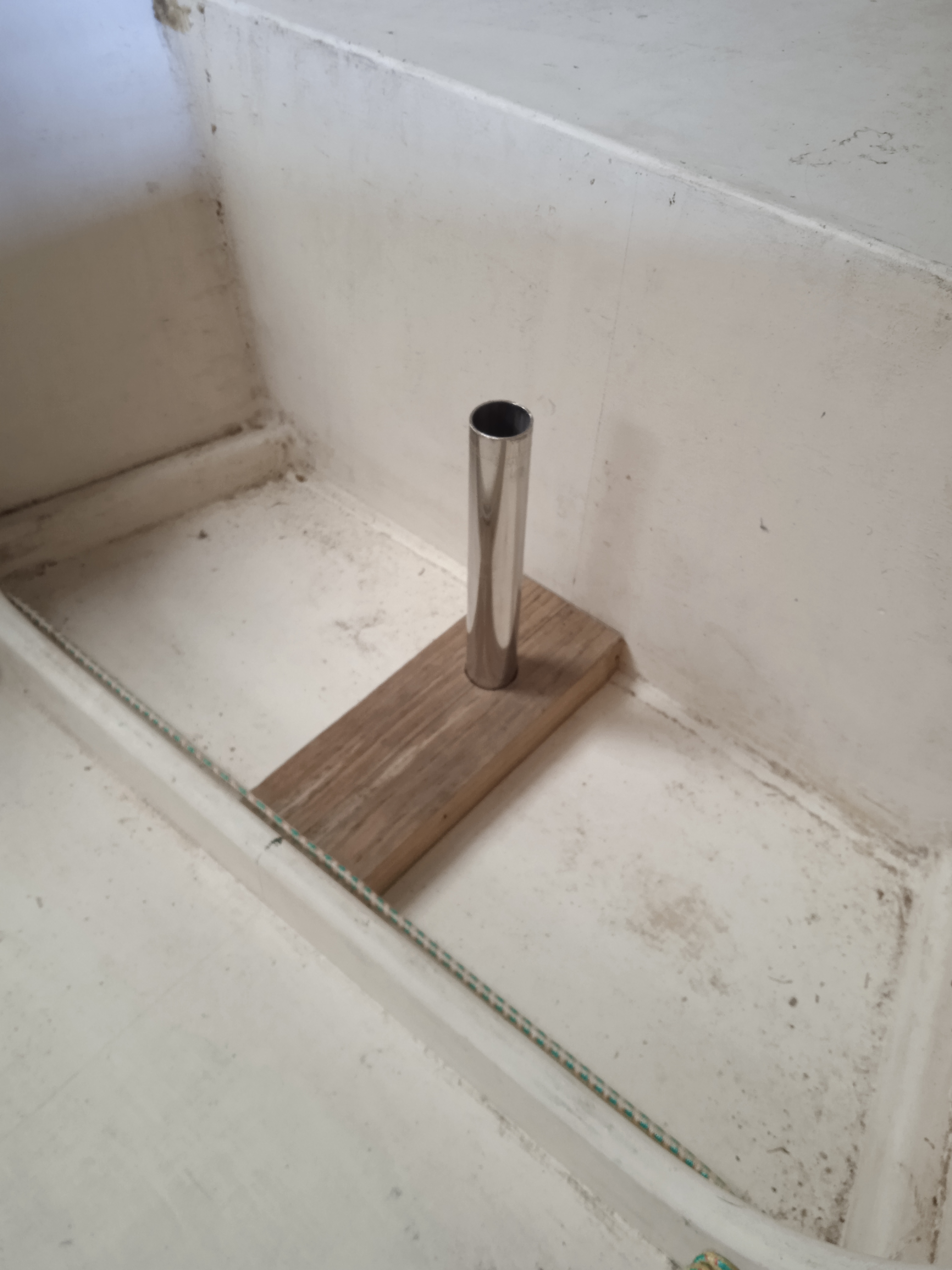

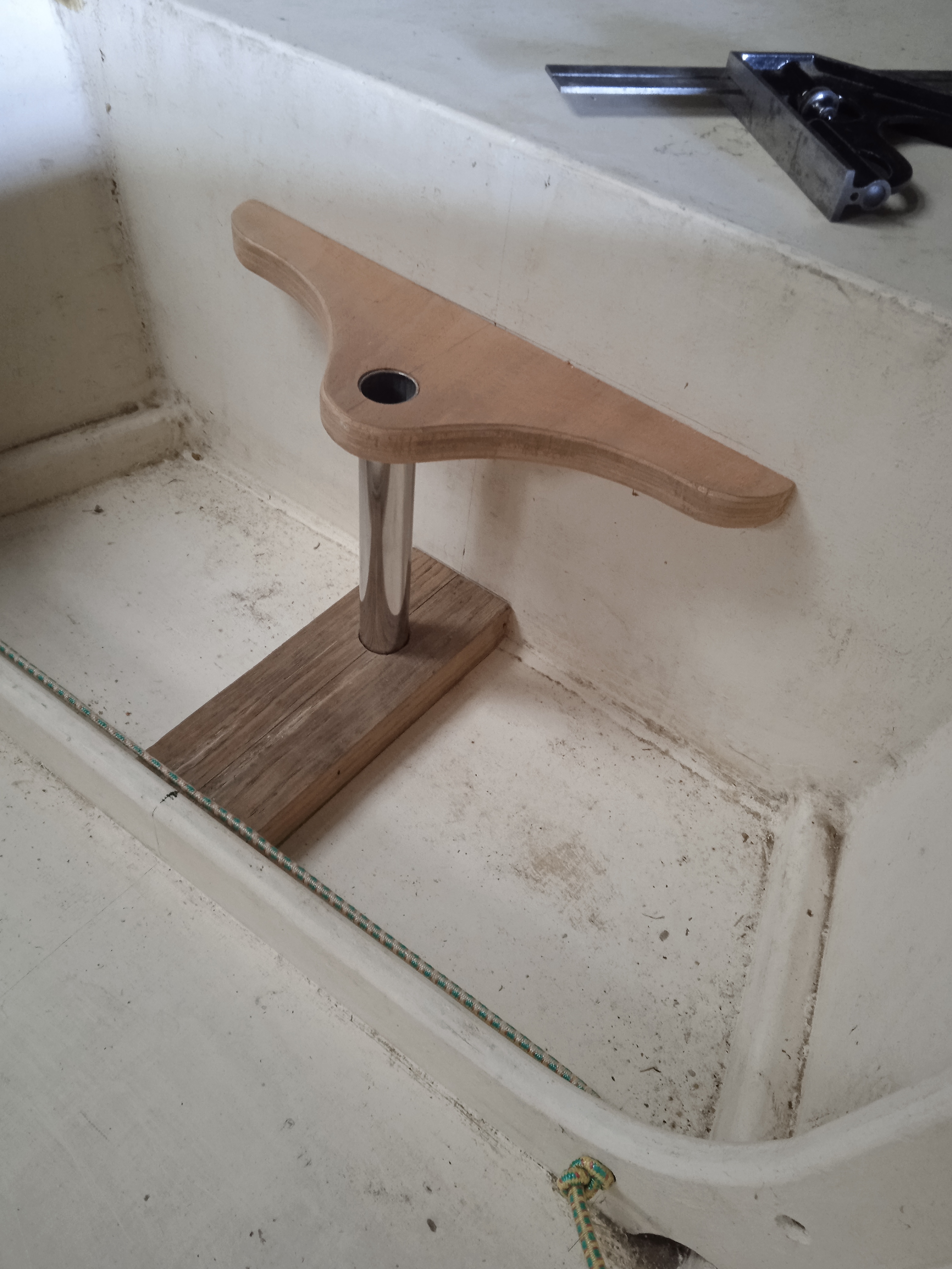

Donc, j'ai commencé par la jaumière, une simple chute de tube inox de 25. Immobilisée par un bloc de chêne au pied et un morceau de cp de 18 en tête (toujours des chutes), ça ne bouge pas.

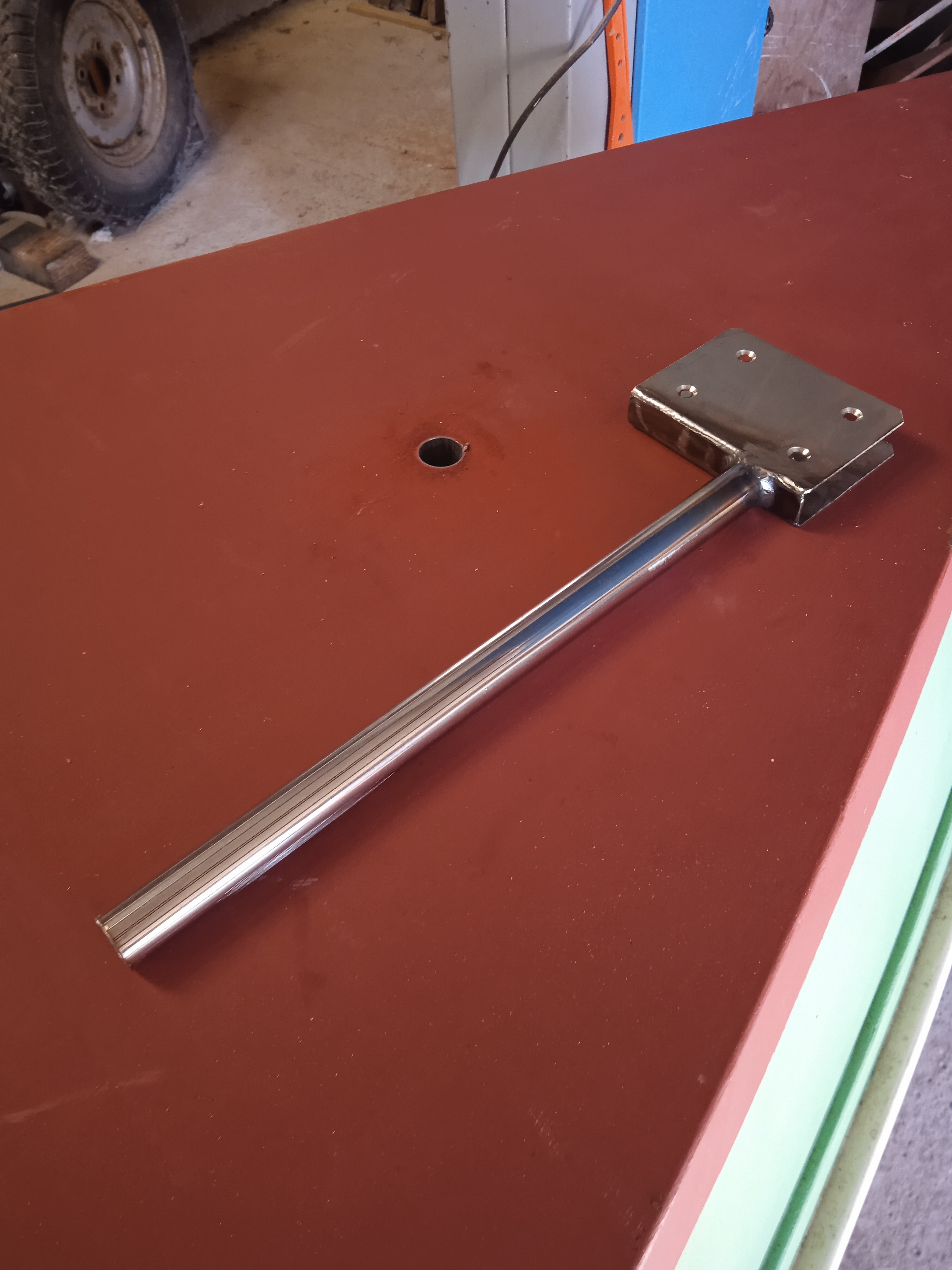

Après quoi j'ai rallumé le poste à souder pour fabriquer la mèche de safran en tube de 22 qui coulisse sans jeu dans la jaumière.

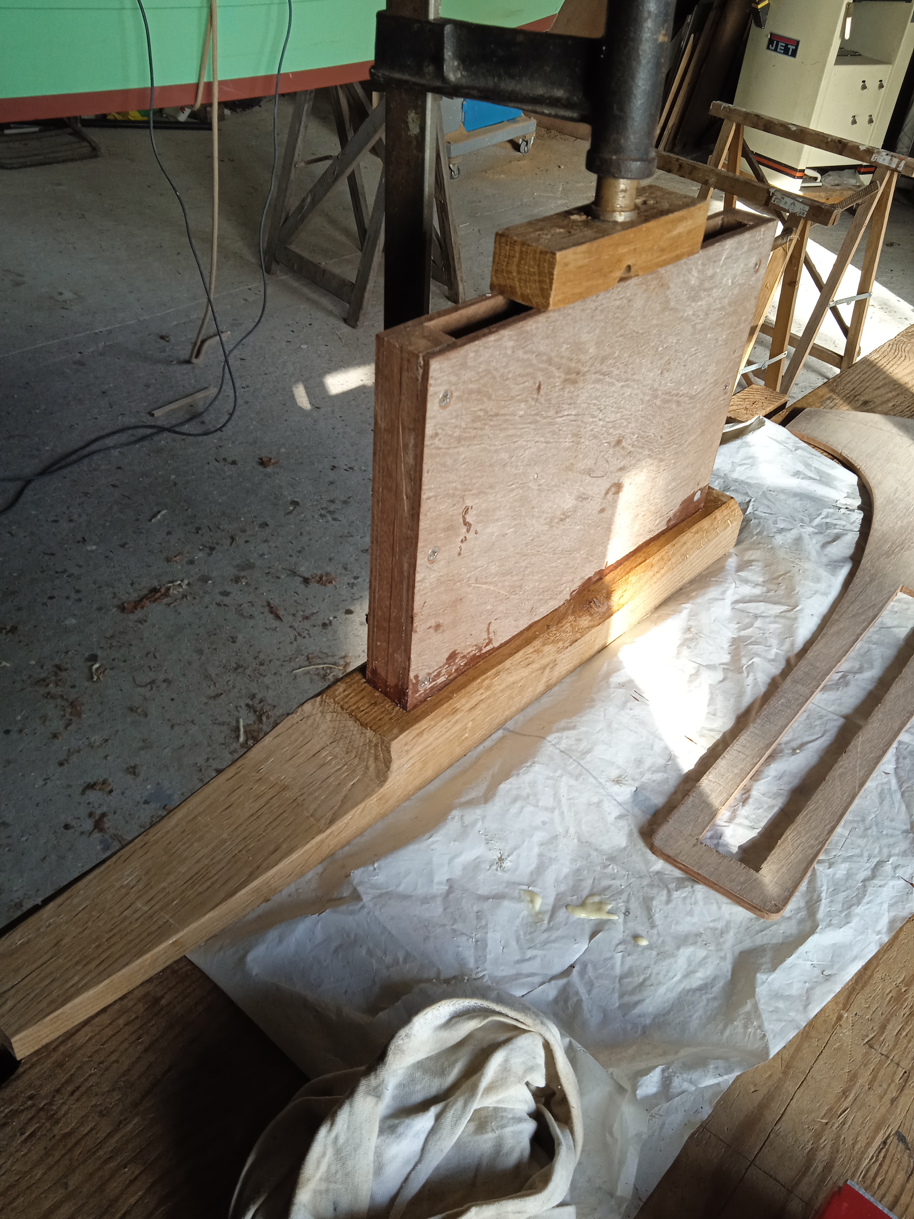

Il ne restait plus qu'à faire la pelle de safran , ce que j'ai fait aujourd'hui.
Quand je dis "il ne restait plus qu'à faire", je vais un peu vite.
puisqu'il y a encore la tête de barre, la barre et la dérive et bien sûr traiter et peindre tout ça mais bon, je ne désespère pas d'aller faire un essai la semaine prochaine. Si ça se trouve, ça sera un bide.

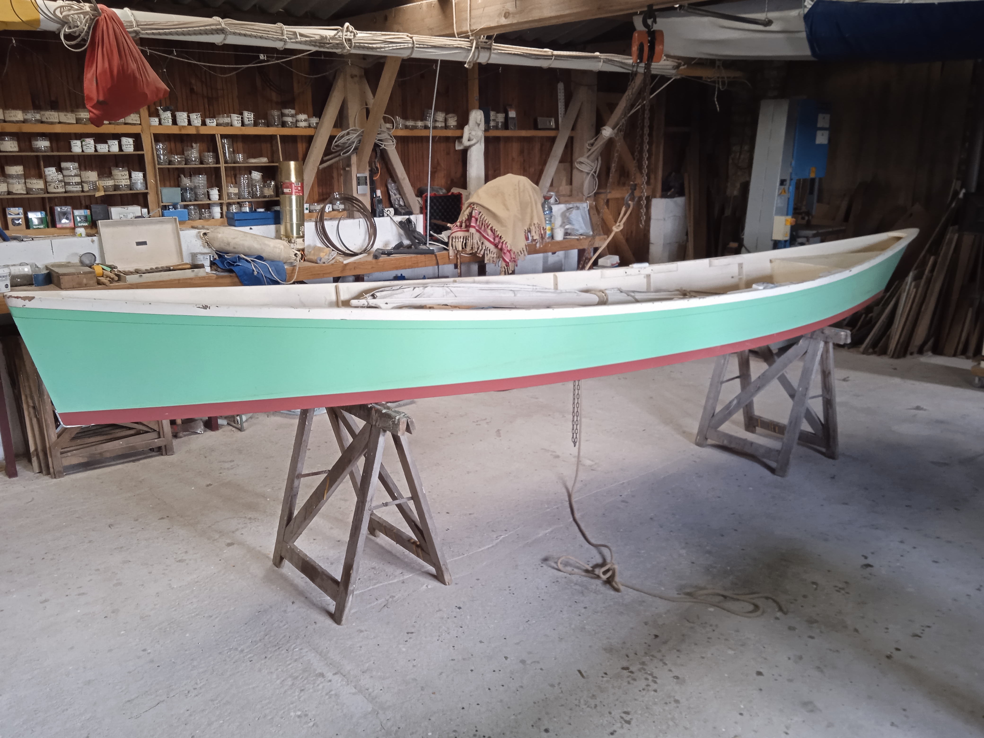

Un safran sous la coque ? Pourquoi pas : les dériveurs lestés genre "Cormoran" ont ce système.
Ce que je ne comprends pas, c'est comment le bateau va échouer. Posé sur le safran ? Car le Cormoran cité a une quille qui protège le safran...
Ou alors je n'ai pas compris que ce bateau à un très fort rond de quille ?
Ah non, je suis retourné à la dernière photo : il se posera sur le quillon que tu as fabriqué devant le safran...
On verra bien. Malgré tout, le tirant d'eau ne devrait pas dépasser 20 cm quand la pelle est relevée donc de l'eau jusqu' aux chevilles. C'est jouable,non?Padélis-Célakélos a écrit : 19 avr. 2026 09:51 le caractère non relevable du tout m'interpelle un peu .![]()
En fait, la pelle reste horizontale, c'est la mèche de safran qui coulisse dans la jaumière pour descendre la pelle (un peu).
Je n'invente rien, c'est comme ça que c'est fait sur les sharpies.
