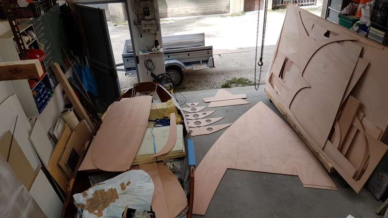

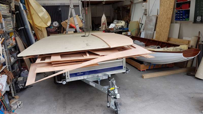

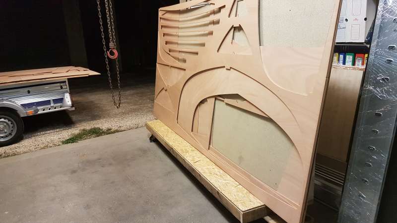

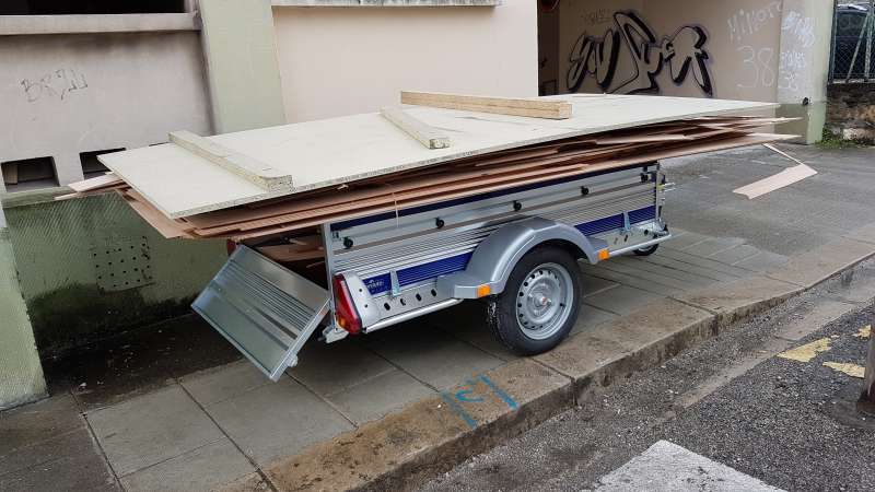

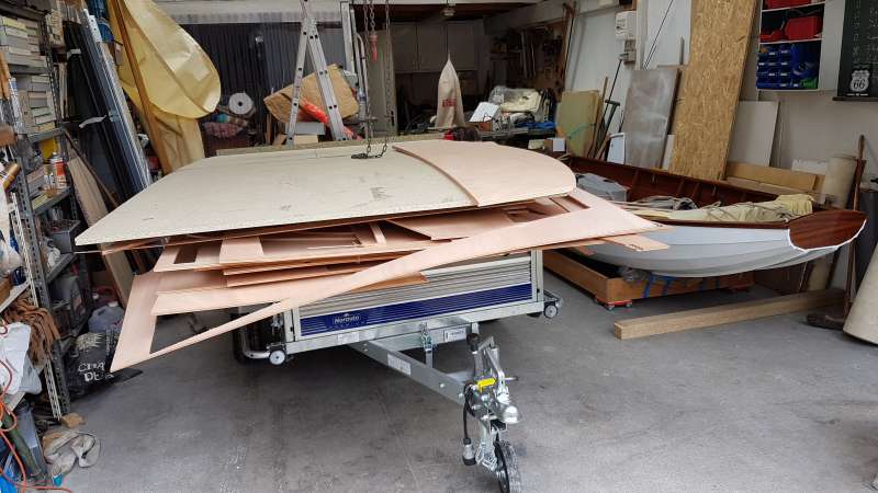

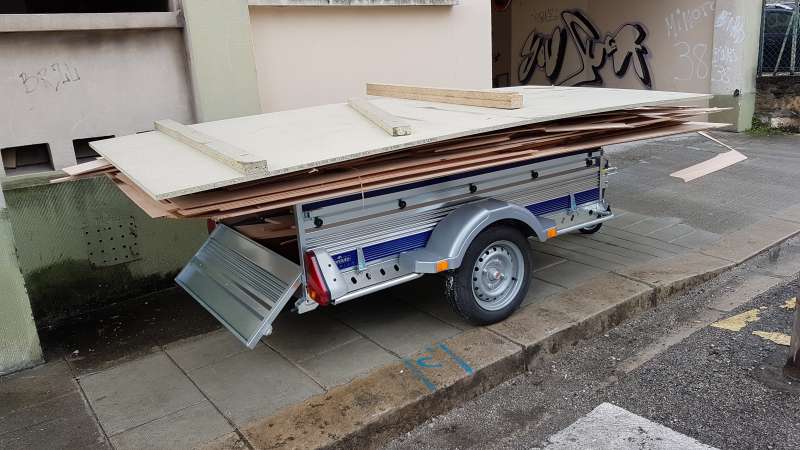

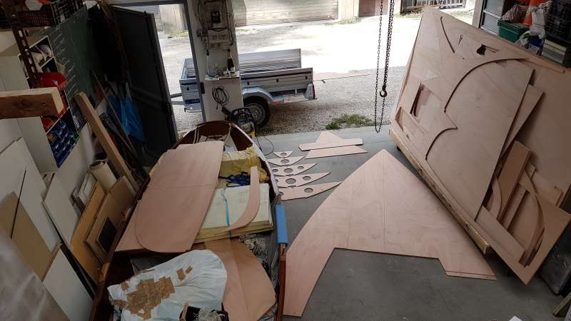

Aujourd'hui, début "officiel" de la construction du Gorfou en strip planking.
En effet, livraison (25 minutes de déchargement à bras) du cp découpé numérique pour cloisons, pont, rouf.
Reste à réorganiser l'atelier, fabriquer un rack pour les grosses pièces, et finir le ber pour remettre la prame sur la remorque...
Edit : notez que la remorque a déjà pris du service...

Conception et réalisation d'un rack pour ranger tout ça, et faire de la place dans l'atelier pendant les travaux.
Avec des roulettes et une bâche plastique, je pourrai le sortir devant le garage si besoin.

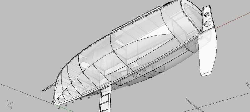

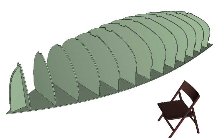

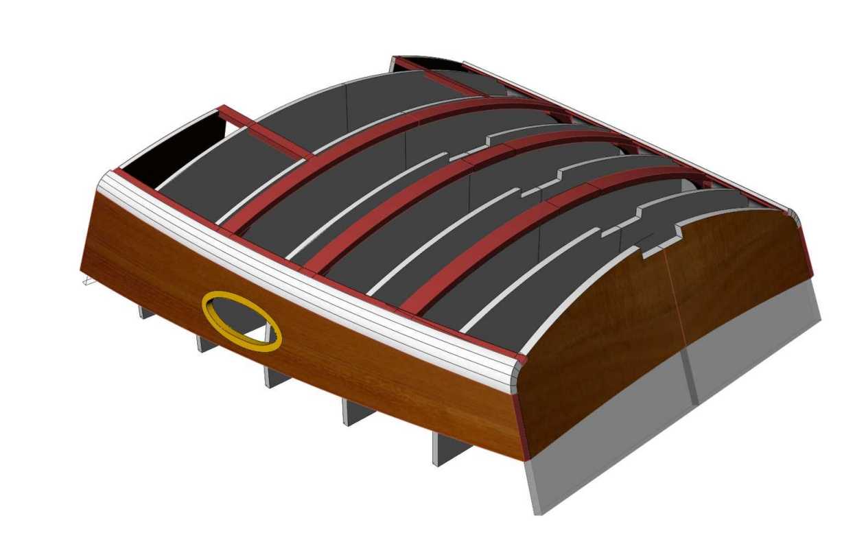

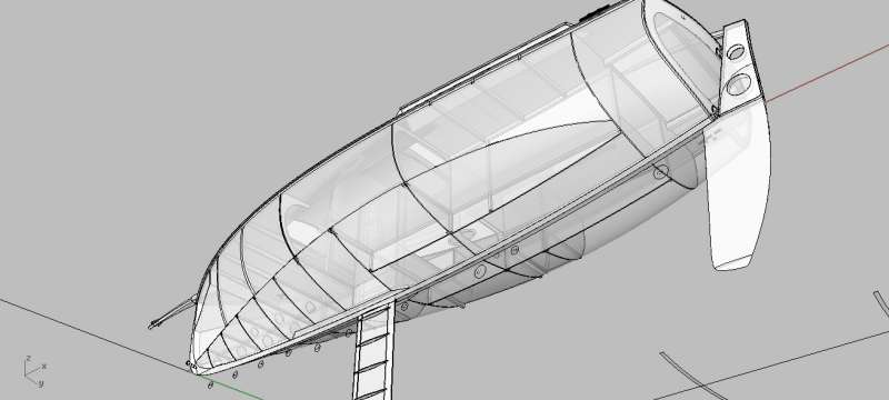

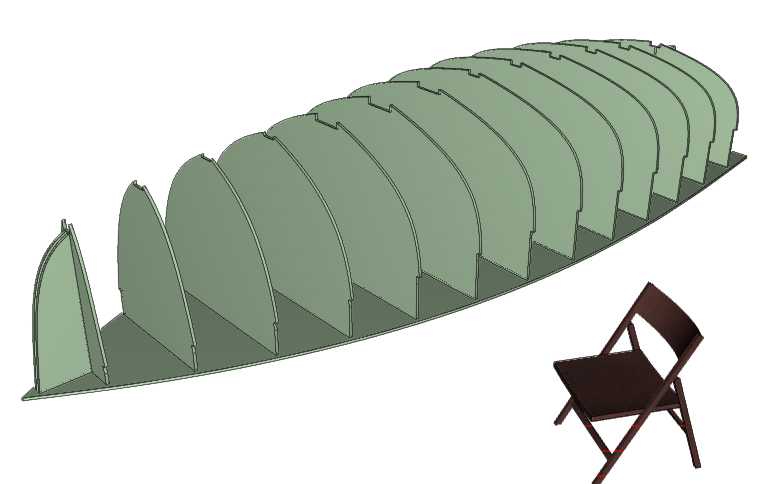

En attendant, histoire de se motiver un peu, une petite image "structurelle" ("structurale" ?) du Gorfou :
Heureusement qu'on ne voit pas l'immensité de la tâche au départ...

La première, faire ce rack pour décharger la remorque et inspecter les pièces découpées.
Mais merci pour les encouragements !
Je dois faire en fonction de la place et de la température ambiante des pièces qui prendront place dans la coque qui ne commencera que dans 1 an au mieux.
Il y a donc "quelques" étapes

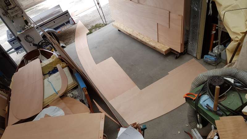

Le rack, les chutes...
L'atelier est à 80 m de mon immeuble, s'il n'y avait le couvre-feu j'aurais déployé les pièces sur le sol pour se faire une idée...

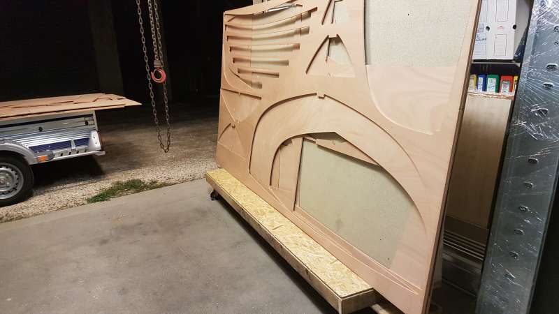

Beau projet! Où as-tu fait faire les découpes cnc ?
- Messages : 358
Re: Construction du Gorfou !
Une entreprise près de Perpignan.
En fait avec le nez un peu dans le guidon avec les finitions de la prame Laïta, j'ai suivi la proposition de Patrick Balta de travailler avec son "découpeur" habituel, sans faire le tour du marché.
Connaissance des fichiers, des provisions pour scarfs, contreplaqué Hydro de marque, je me suis dit que ça pouvait le faire.

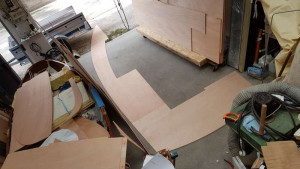

Dans l'aviation légère (mon autre vice) aussi aujourd'hui, on fait découper toutes les pièces de tôle ou les ferrures en numérique. Et la plupart des pièces en cp (cadres, couples).
Quelques pièces : Les plus affûtés reconnaitront les varangues avant sur la vue en transparence quelques posts au-dessus.

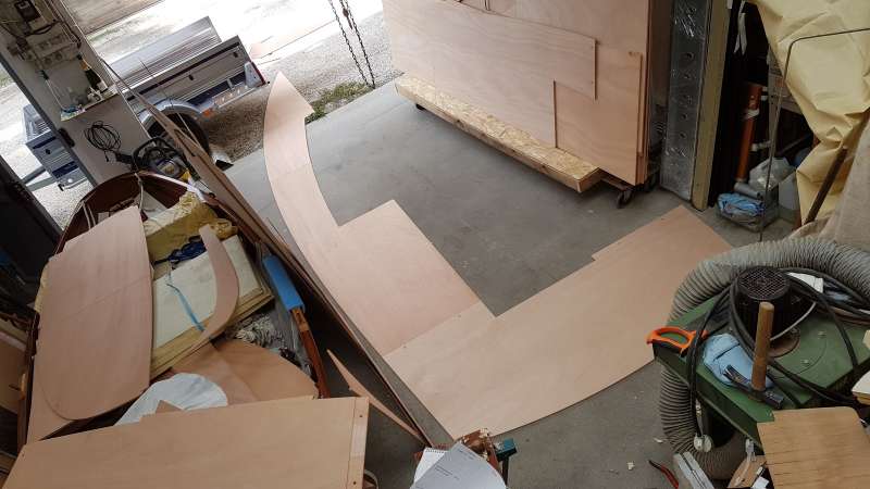

Le pont. Ca ne se voit pas mais le bateau occupera quasi tout l'atelier...
Si si, ça se voitLorem Ipsum a écrit : 18 oct. 2020 16:30 Le pont. Ca ne se voit pas mais le bateau occupera quasi tout l'atelier...
Je me demandais même si tu avais assez de place !
Quelle taille pour ton atelier ?
En tout cas c'est bien parti, bonne construction

L'atelier fait environ 8,25 x 4,50 m.
Lumière naturelle, alim mono et tri, pas d'eau.
Sur la photo, il y a encore 2 m derrière moi, avec une demi-largeur occupée par un petit réduit "établi électronique/meubles à tiroir"
Le bateau fait 6,45 m de coque et le mât 7,50 m (houari), sur le papier ça passe^^!
Avant d'aller sur l'eau, tout sera monté sur roulettes pour dégager de la place quand il faudra.
