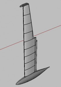

En attendant, histoire de se motiver un peu, une petite image "structurelle" ("structurale" ?) du Gorfou :

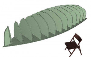

Quelques pièces :
Les plus affûtés reconnaitront les varangues avant sur la vue en transparence quelques posts au-dessus.
