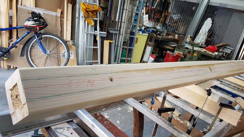

Le mât du Gorfou

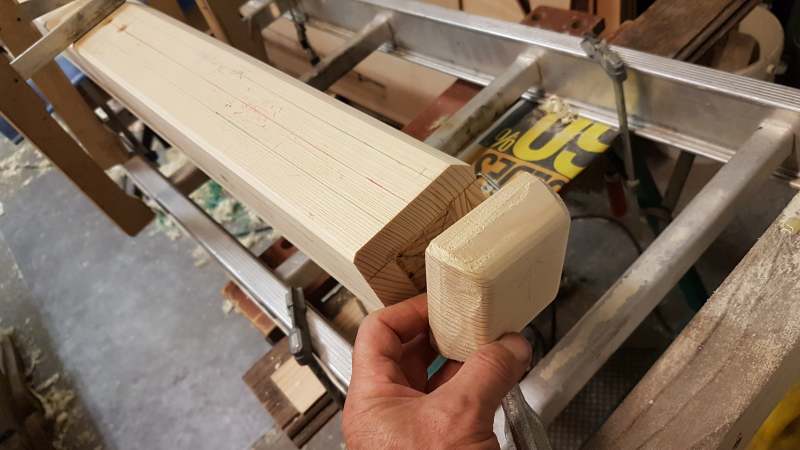

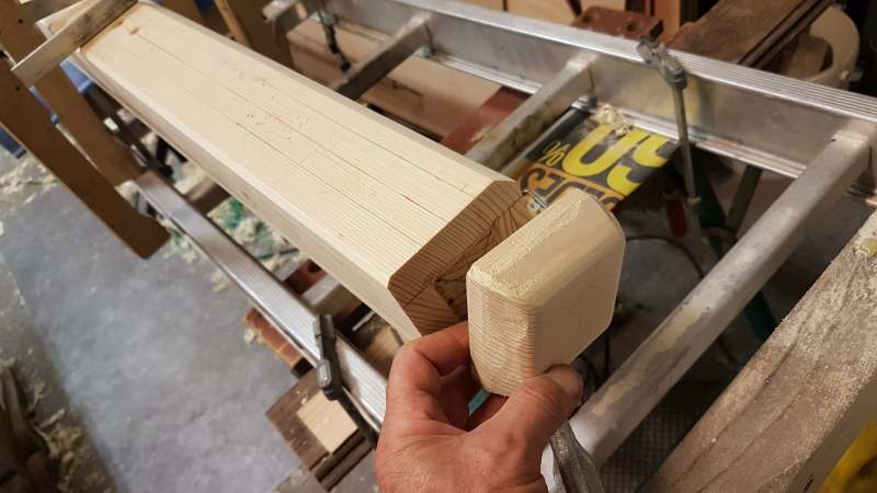

25 septembre : tracé de l'octogone
27 septembre : premiers coups de rabot sur les angles

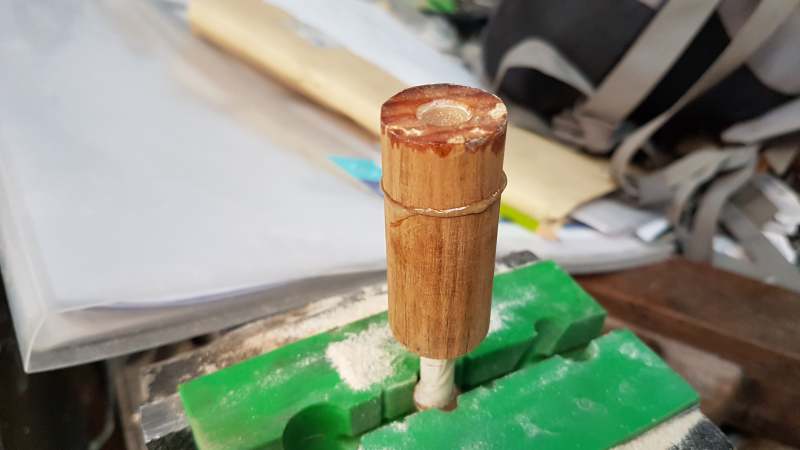

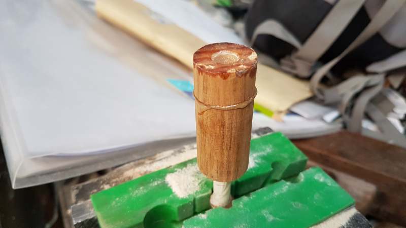

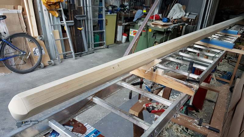

Pose du petit chapeau en tête de mât. Fil travers plutôt qu'à plat, je me dis que c'est mieux, mais en fait j'en sais rien...

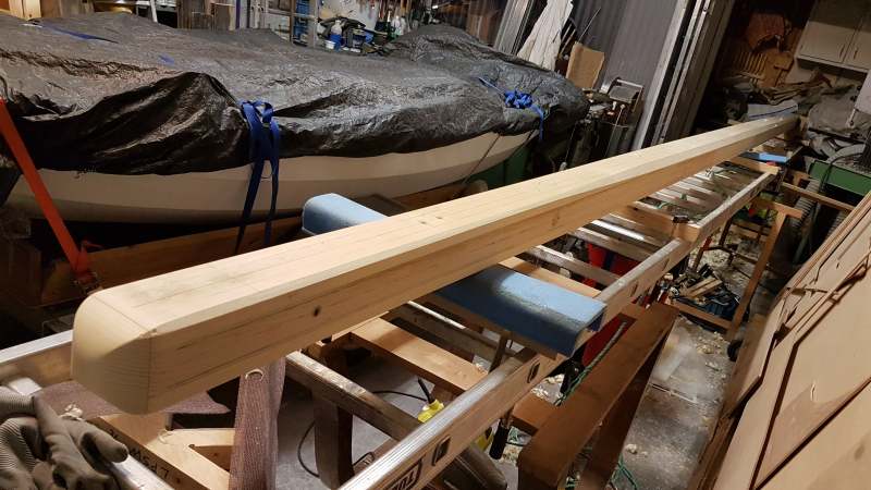

Le mât du Gorfou

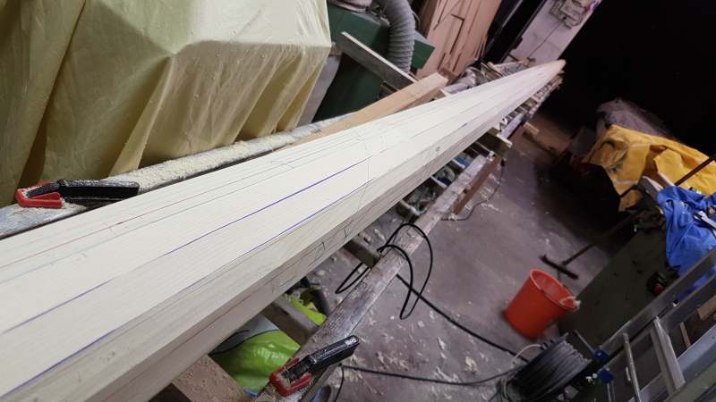

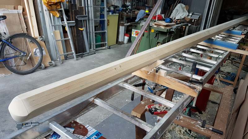

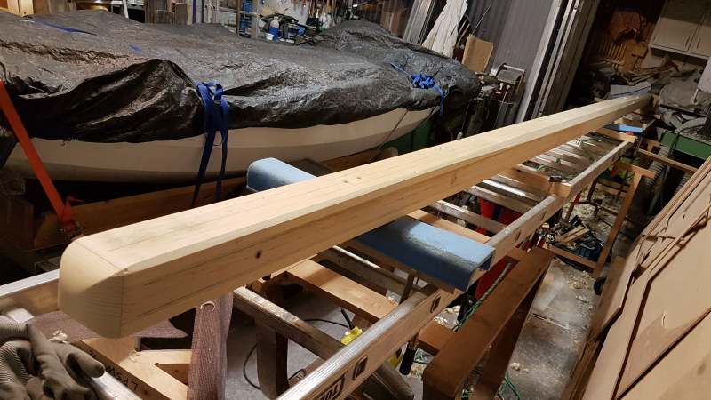

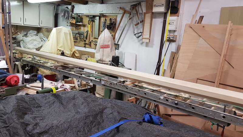

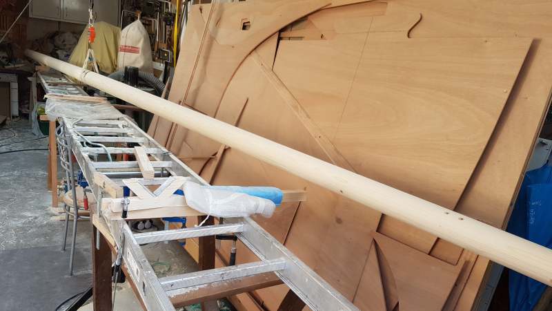

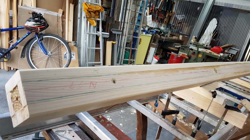

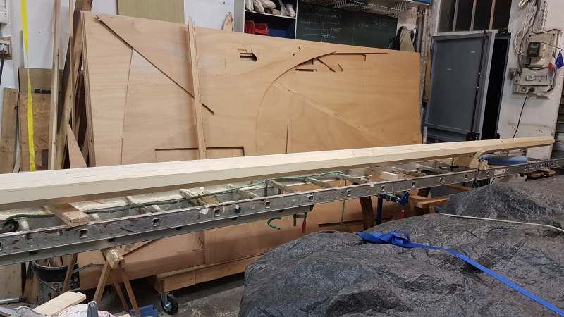

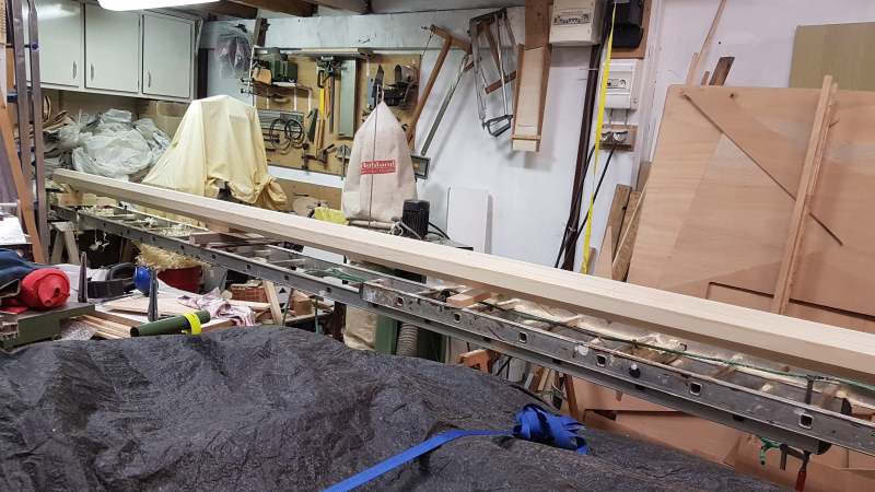

28 septembre : ça rabote les angles. Il y a du boulot...
29 septembre : il y en a, du bois à enlever...

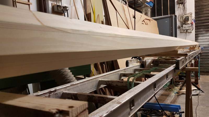

30 septembre, 1, 2 octobre..., et enfin le 3 octobre :
Et ça a toujours l'air droit...

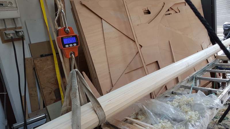

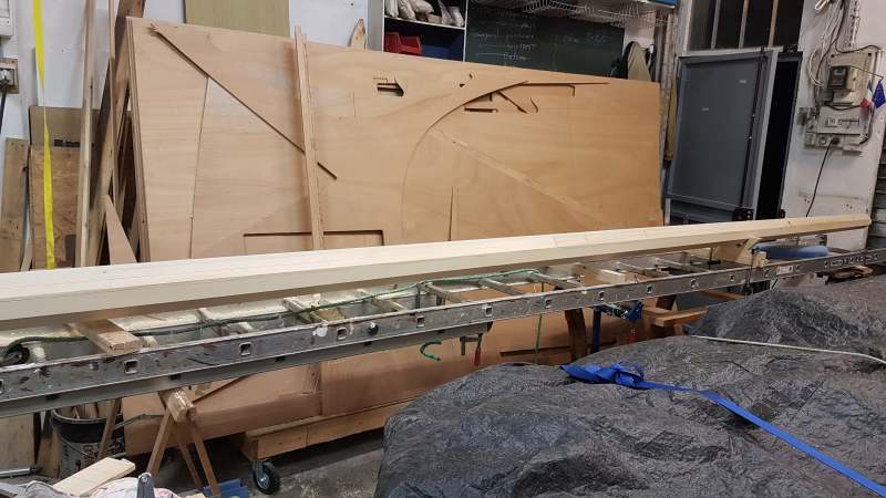

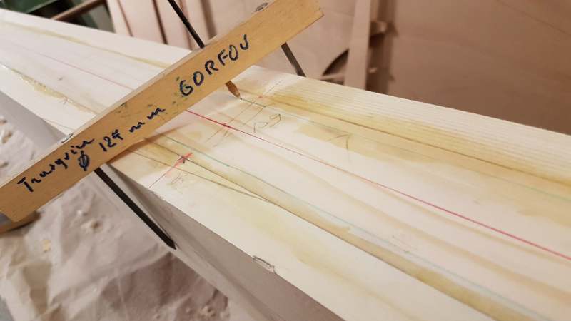

Le mât du Gorfou

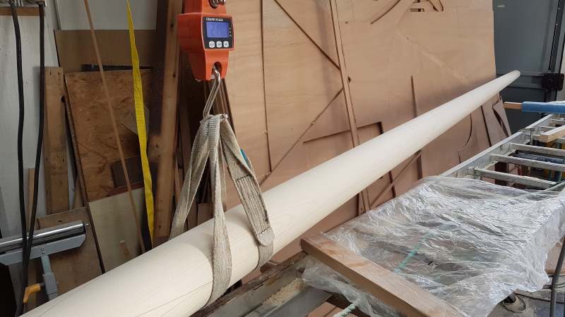

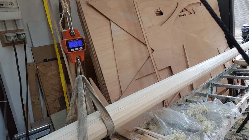

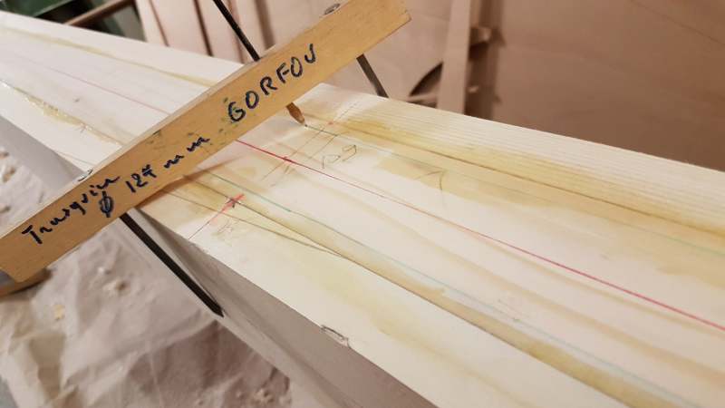

Nous en étions au 4 octobre : tracé du 16-gone au trusquin "2-1-2", pas envie de faire ça à l'oeil.

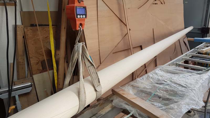

Rabotage jusqu'au 6 octobre et je (re) pèse mon ébauche de mât, pour voir si je vais tenir mon devis de masses :
Et on commence à arrondir, ça sent l'écurie, mais ça fait encore pas mal de boulot, comparé aux petits espars que j'ai connus
Le mât du Gorfou

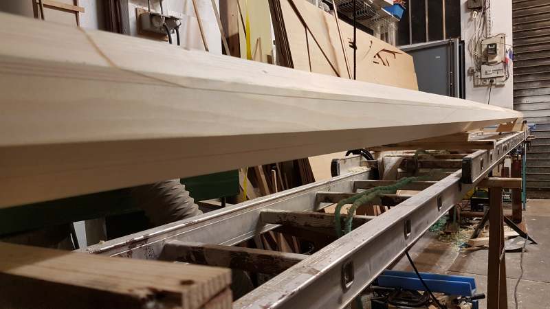

Le mât du Gorfou

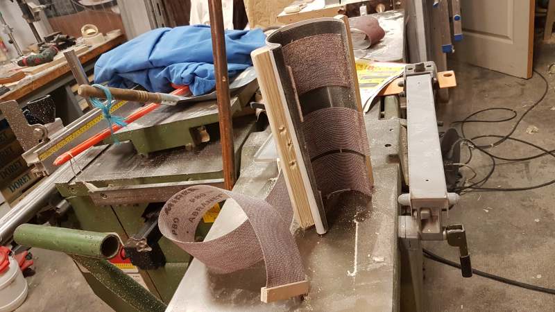

7 octobre, 8 octobre, 9 octobre...

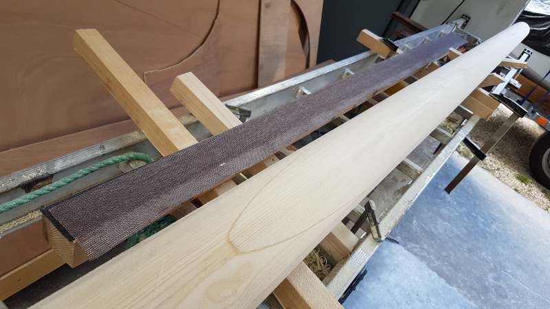

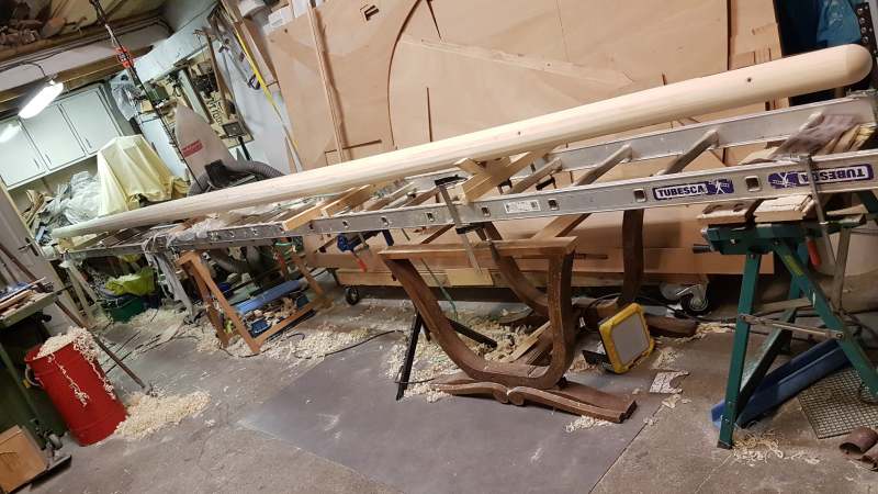

Mes machines de guerre pour mettre au rond.

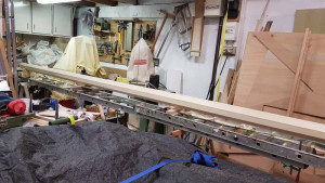

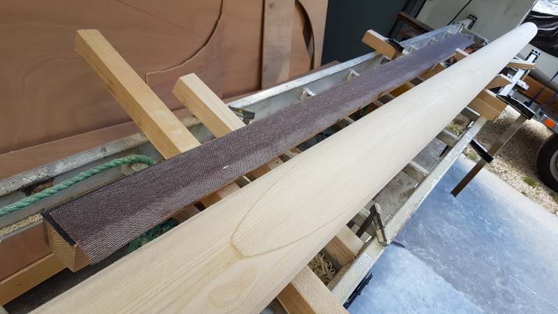

La cale longue, 1,70 m, j'y reviens souvent pour que le mât ne ressemble pas à un serpent qui a mangé des oranges...

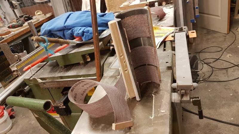

La bande d'abrasif, là je commence à toucher mes limites physique, excellent exercice de travail des bras en résistance...
Et debout à côté, l'arme absolue. Franchement, une merveille d'efficacité, mais il faut le pousser, l'engin.
La mise au rond est nickel, mais obligé de reprendre mon souffle toutes les 2-3 minutes, et même de rentrer à la maison, claqué.
D'ailleurs il me semble bien que j'ai pris des bras et des épaules...

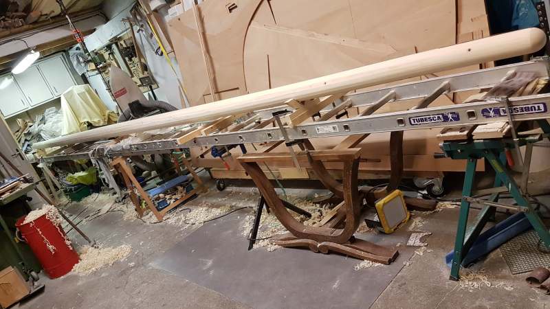

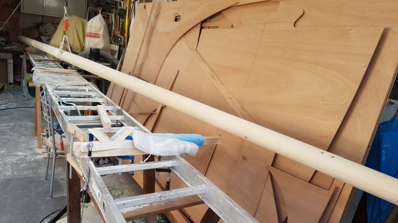

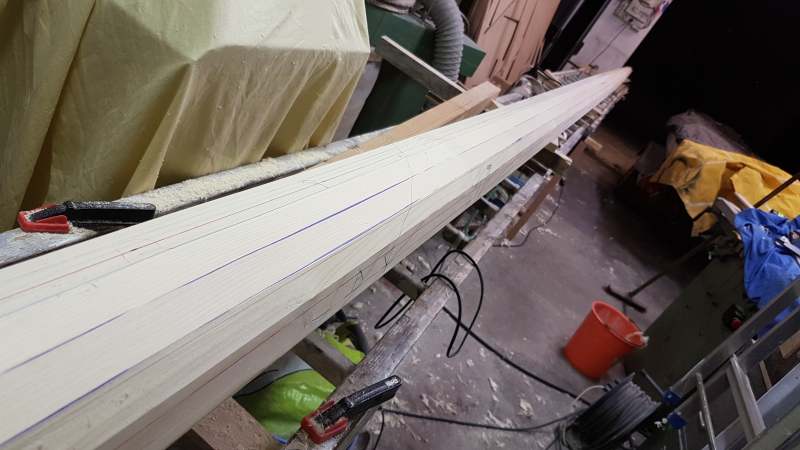

Et ça arrondit le 10 octobre, le 11, le 12, et finalement, le 13 octobre :
