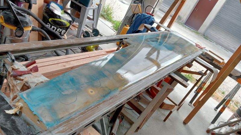

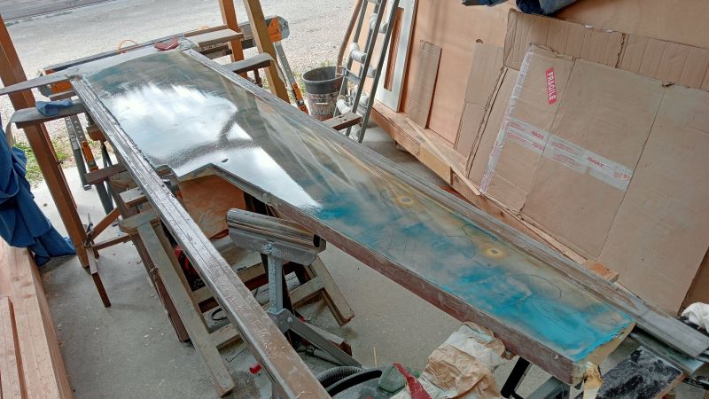

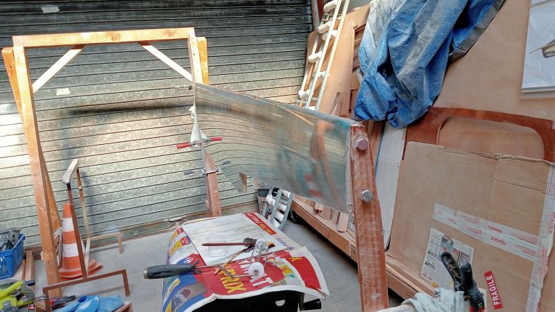

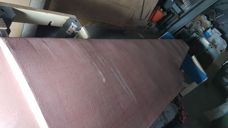

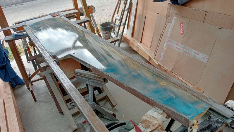

Après quelques séances de nuit avec éclairage rasant, passage d'une première couche d'époxy pour homogénéiser tout ça, et y voir plus clair sur la géométrie, avec les reflets.
On va dire qu'il y a des endroits qui semblent corrects.
J'ai choisi un angle avantageux...
Seconde couche d'ici demain, pour que ça brille partout, et après guide de ponçage.

Vu de mon salon, ça a l'air parfait !
Je pensais que le voile de quille était en inox, mais j'aperçois de la mousse. C'est une quille en composite ?
Bon courage pour le ponçage, à un moment il faut bien décider que c'est suffisamment bien

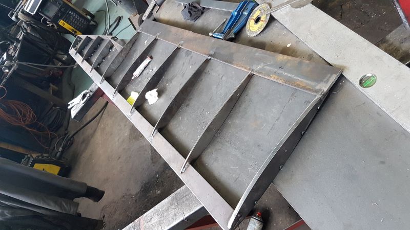

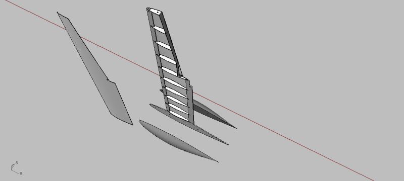

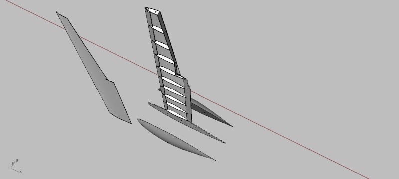

La quille est en acier.
En théorie une échelle avec des barreaux découpés au profil, et deux tôles convenablement galbées.
Le tout soudé proprement.

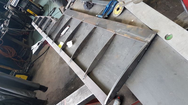

La société Navylest, qui avait insisté pour s'aligner sur la proposition d'une excellente chaudronnerie dans mes environs, a fini par livrer la quille avec 8 mois de retard et quelques mises en demeure.
Malgré quelques erreurs de lecture des plans, c'était ressemblant, sauf que ces
n'ont pas préalablement roulé la tôle comme il se doit, mais l'ont tirée sur les nervures, d'où ces splendides "côtes de cheval".
Avec un profil laminaire NACA 63xxx ça peut pas le faire, faut rectifier.

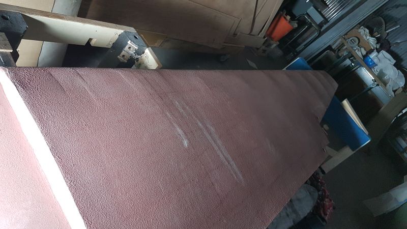

A priori pas trop méchant. Sauf que ces animaux n'ont pas découpé les pièces numériquement, mais à la main !
Résultat, après des semaines de masticages, les deux faces n'ont pas le même galbe !

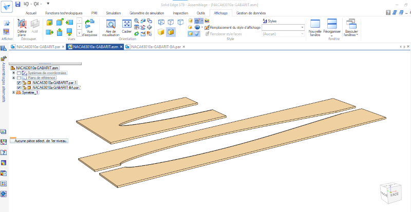

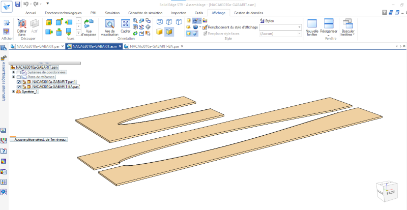

Grâce à des accointances aéronautiques, j'ai pu faire découper des gabarits au profil épaissi pour englober les bosses de la tôle (en jouant un peu de la disqueuse par endroits...)
Et un nouveau tour de masticage et de rattrapage du profil...
Ce qu'on voit sur les photo, ce sont les bavures d'enduit ou de mastic pour rattraper le profil.

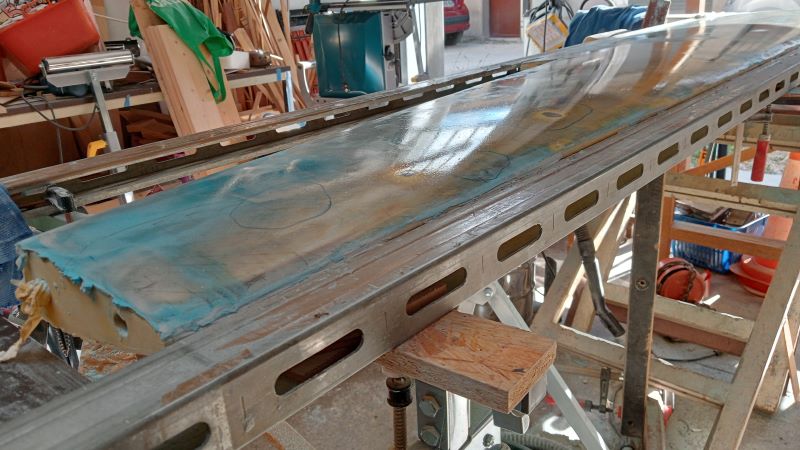

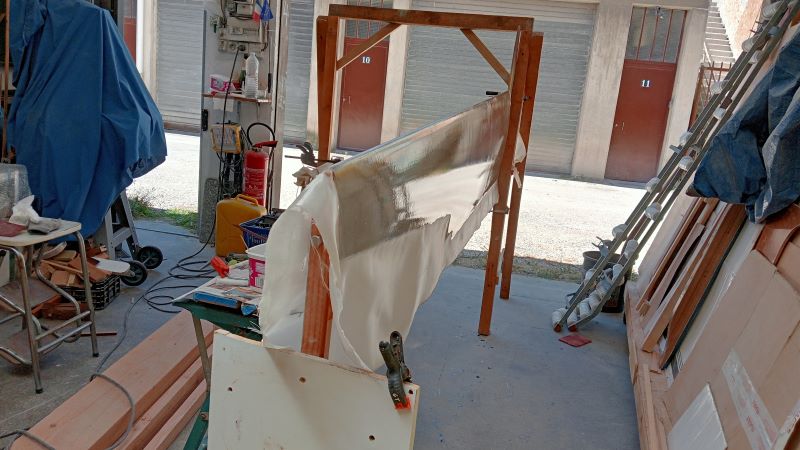

Deuxième couche...
Deuxième couche de résine après dépolissage.
A distance les reflets permettent de voir les défauts de courbure.
Dans la partie haute, le profil est moins important, c'est surtout de l'esthétique.
Dans la partie rectangulaire, c'est dans l'eau, il faut bien soigner le premier tiers du profil.
Après ça, faire l'autre face, puis le bord d'attaque, puis stratifier l'ensemble...

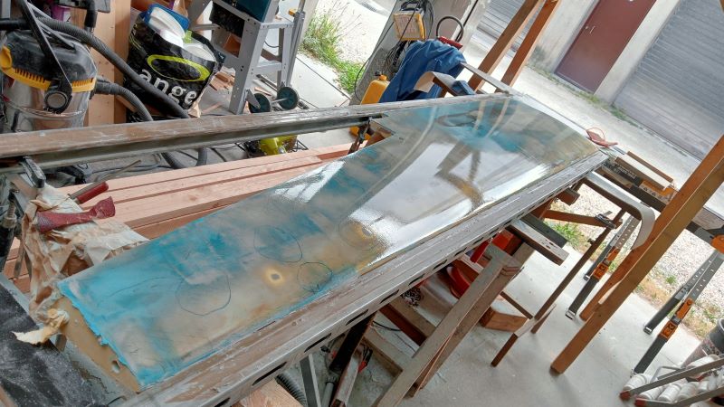

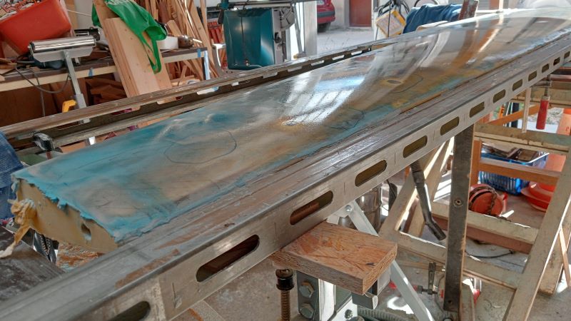

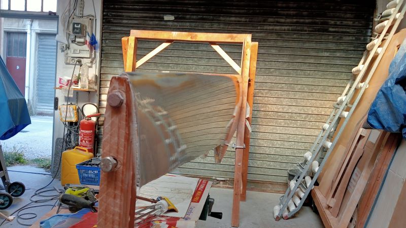

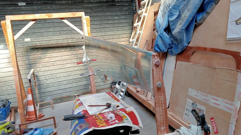

On reprend, avec toujours cette saison qui file si vite....
Donc les travaux du mois d'aout. On voit les dates dans le nom des photos.

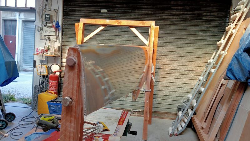

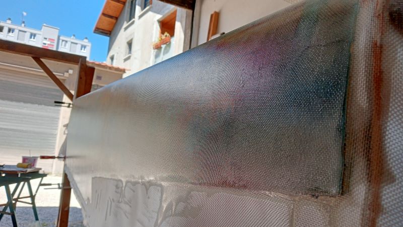

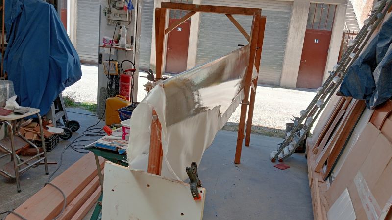

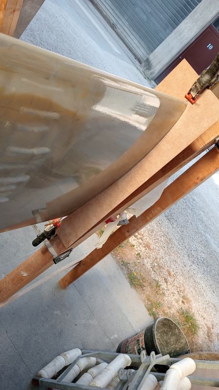

La quille

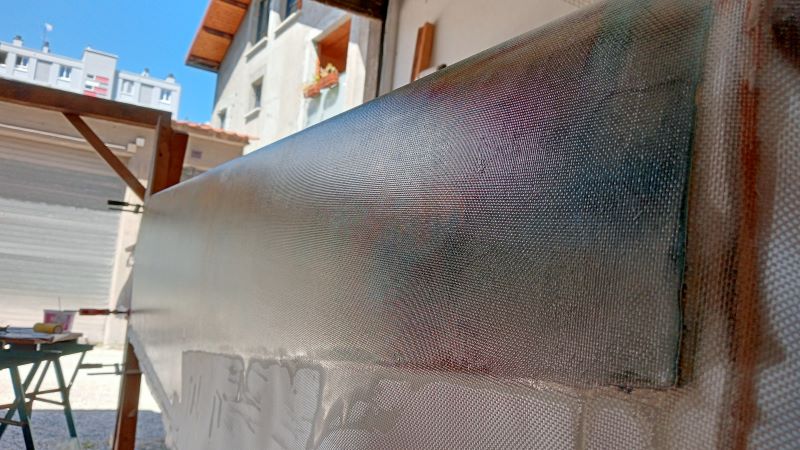

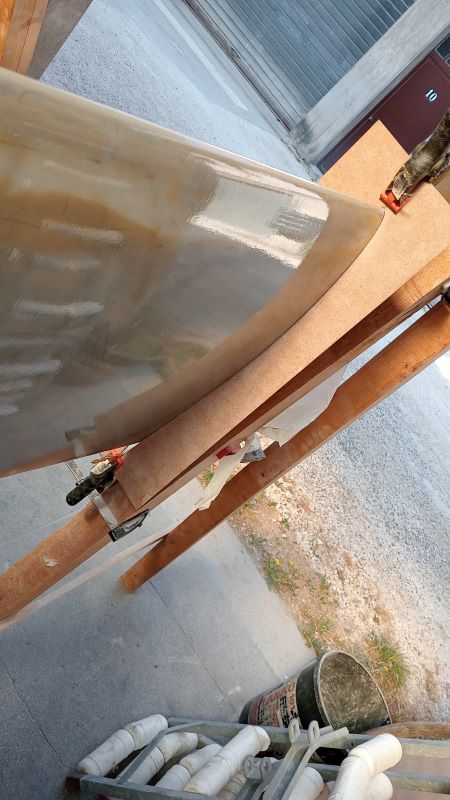

Après moult ponçages et masticages, première strate taffetas verre 286g/m². Pas facile de ne pas faire de plis sur le beau mastic tout lisse.
Couche de remplissage résine sur mouillé, puis seconde couche, ébavurage et ponçage.
Seconde strate de taffetas 165 g/m². Total ~ 450 g/m².
Comme ci-dessus, puis deux couches de résine supplémentaires pour bien faire disparaitre la trame. Pas facile, d'ailleurs.
Résultat, on va dire que ça ira comme ça.
Le profil est proche du profil recherché, et à l'oeil ça a l'air lisse.
Comme l'apprêt et la peinture ne représenteront pas une grosse épaisseur, je peux prendre l'empreinte pour le "palier bas", par où la quille traversera la coque.
De loin les gabarits découpés numérique semblent coller.
Tout ça nous a menés vers la mi-aout.
EDIT : j'ai utilisé la résine 205 et le durcisseur 207 de West System, que je commence à bien connaitre, et qui "tire" bien, l'aspect brillant me permet de juger des défauts. Evidemment, le beau brillant est dépoli avant les couches suivantes.
