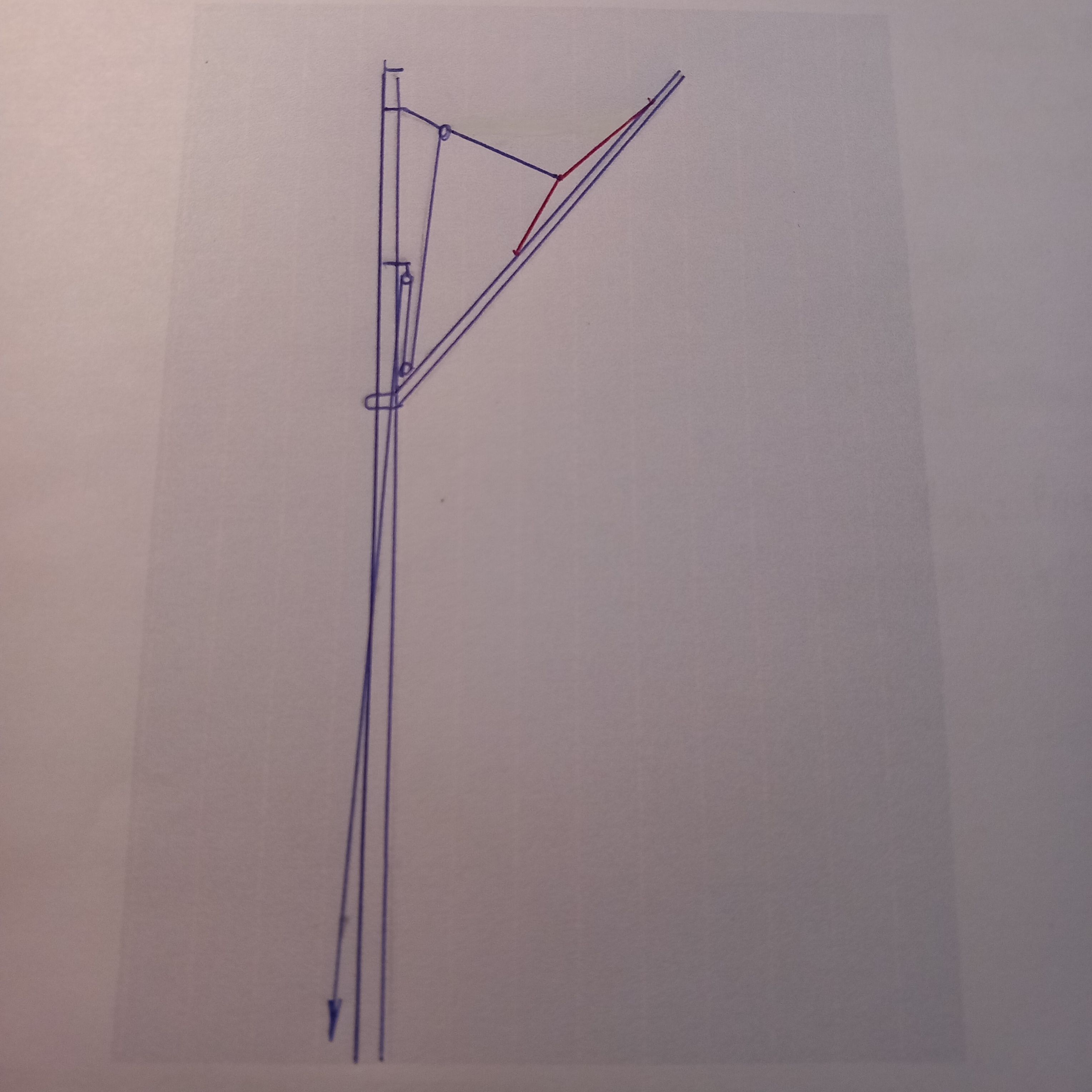

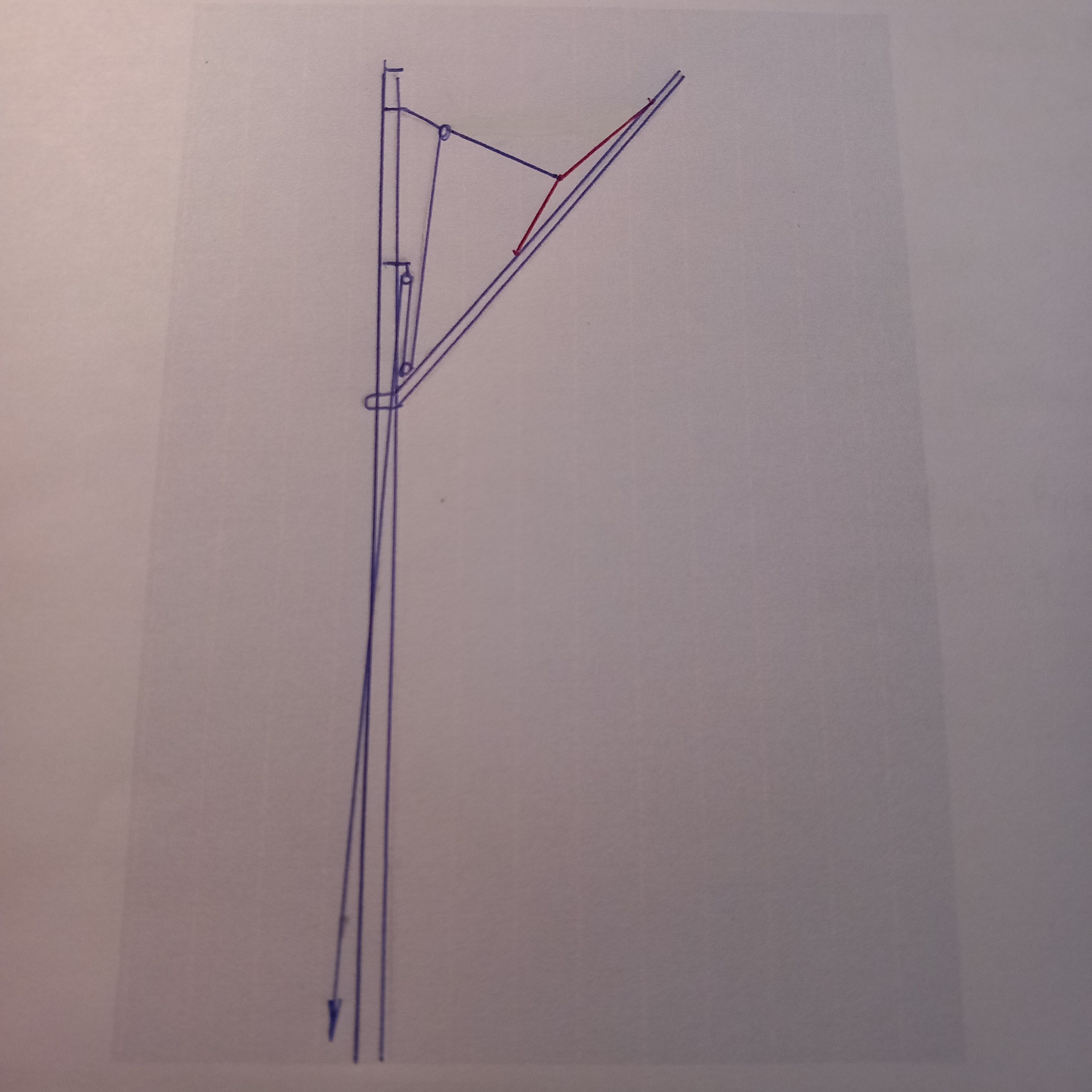

Si tu tiens à ton montage à une seule drisse . . . .
Sur la vergue de pic, il serait bon quand même d'installer une sorte de pantoire en câble acier.
Si tu divises cette vergue en 10 ème elle serait fixée aux environs des 5 / 10ème et l'autre bout aux 9/10ème.
le bout de ta drisse de grand voile serait passé libre dans cette pantoire.
Ainsi tu rigidifies ta vergue en multipliant les points de tire et de plus elle s'ajustera automatiquement voile haute ou arrisée.

Si la drisse coulisse sur la pantoire, ça risque d'être un problème quand on hisse vu qu'avec une seule drisse,on ne peut pas contrôler la vergue.

Padélis-Célakélos a écrit : 21 mars 2023 15:52 Si tu tiens à ton montage à une seule drisse . . .
Oui, j'y tiens :wink:
Concernant la pantoire, j'ai vu des plans de gréements auriques à une drisse qui en ont une, et je me posais la question. Ça ne coûtera pas grand chose d'en rajouter une si ça manque, ou de la supprimer si je la mets d'office et qu'elle pose problème. En tout cas, grâce à vous je suis prévenu de ce a quoi m'attendre.

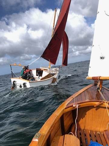

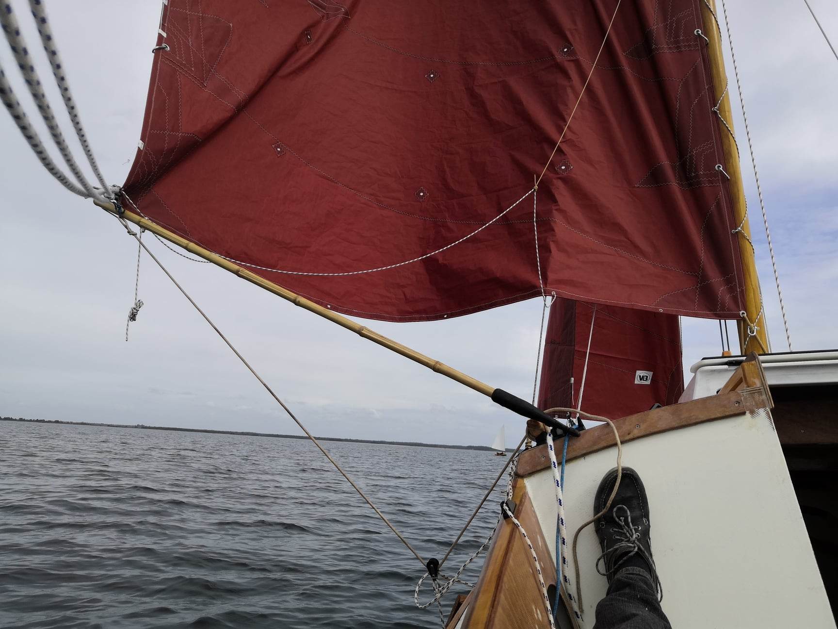

Re: L'Hypoténuse

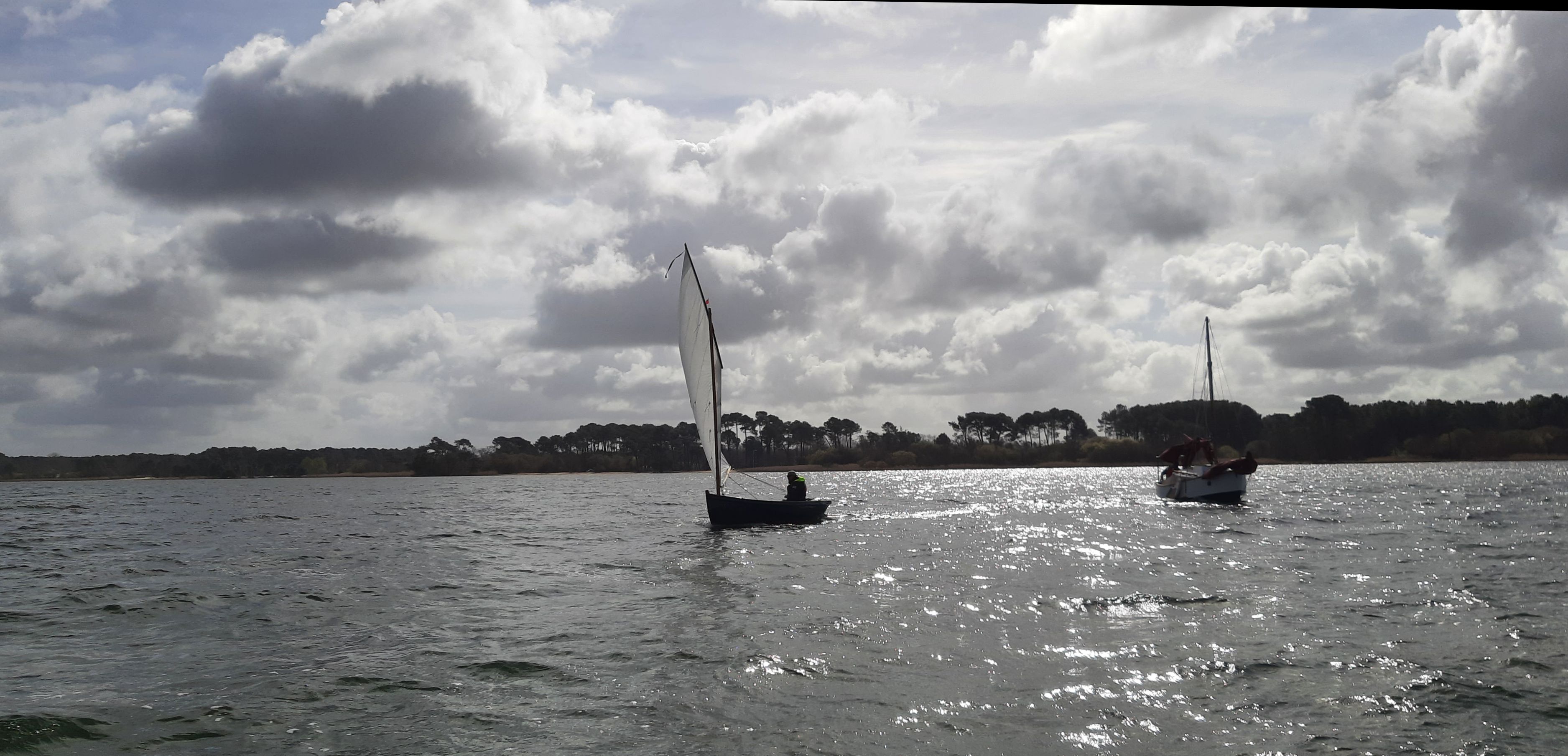

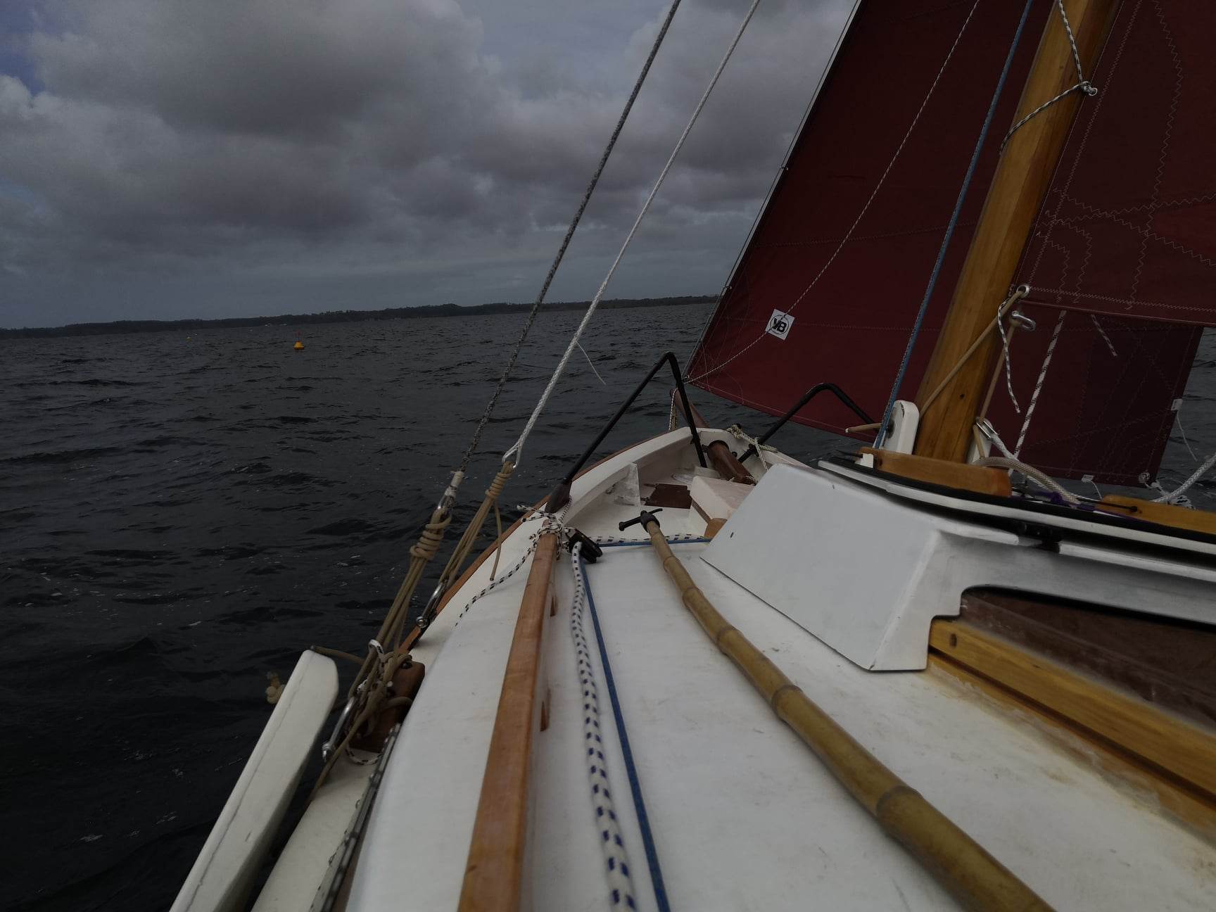

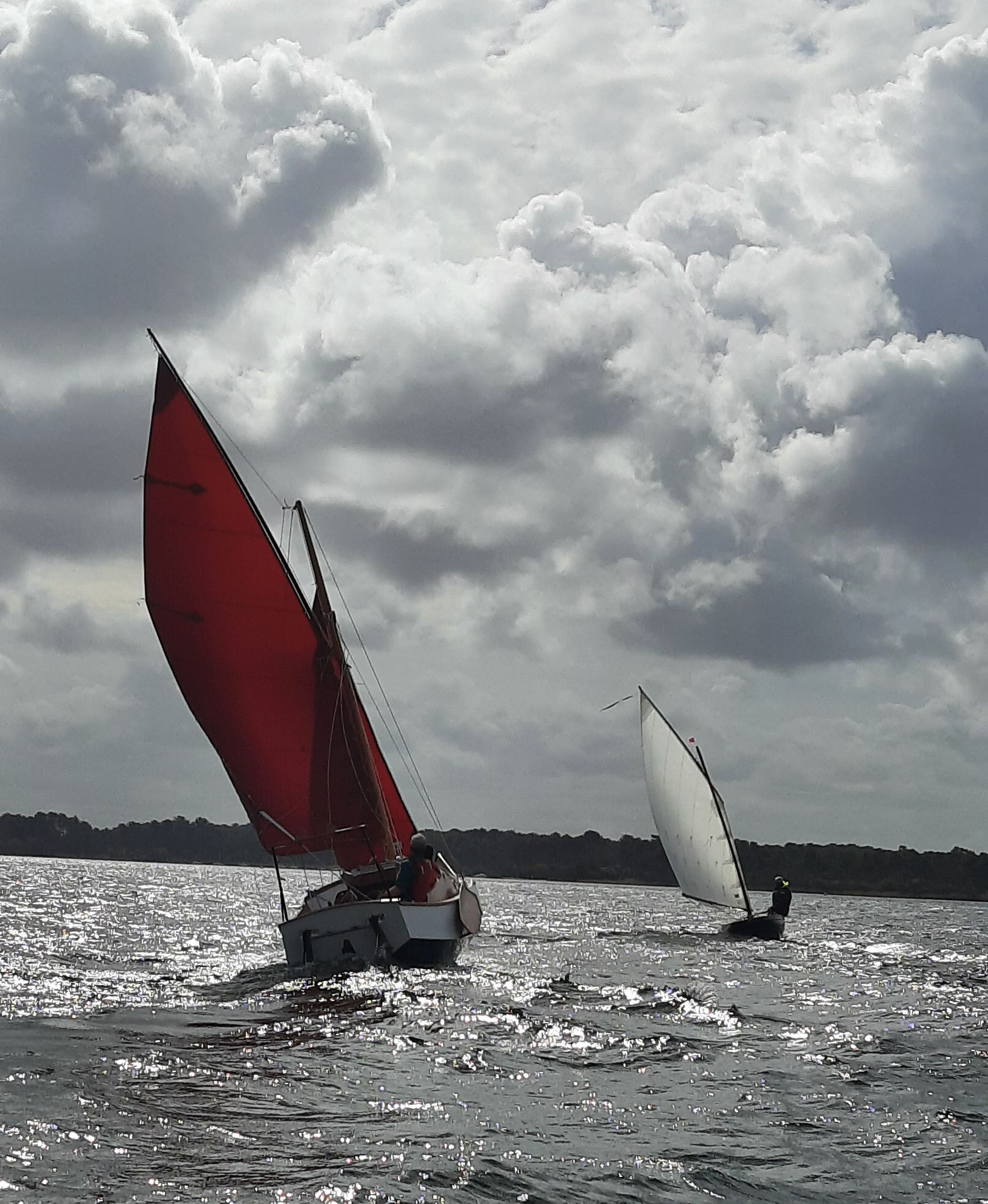

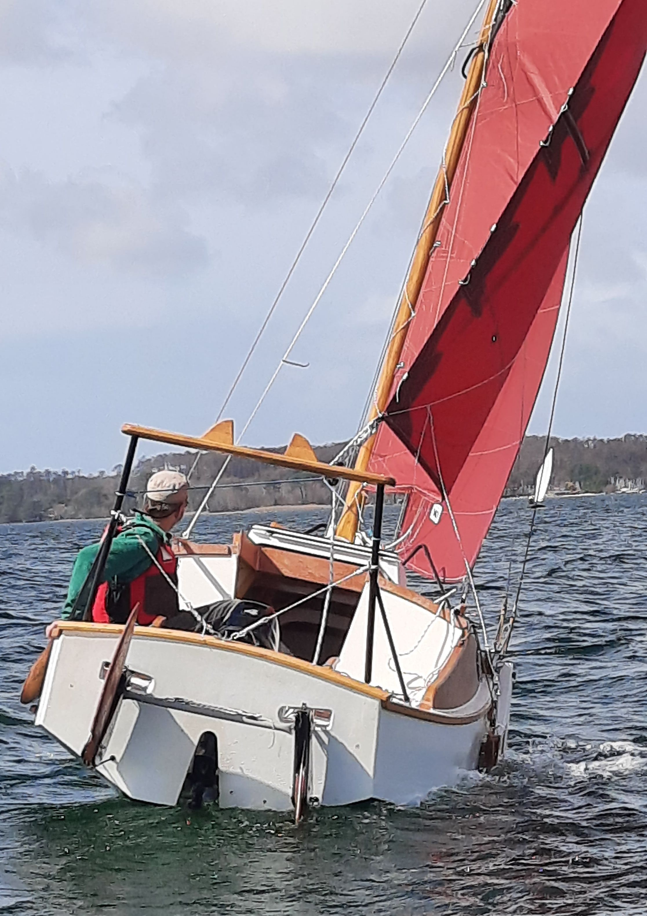

Re: L'Hypoténuse

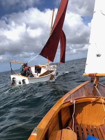

Photos Donca; Laurent Cazalet; et ma pomme.

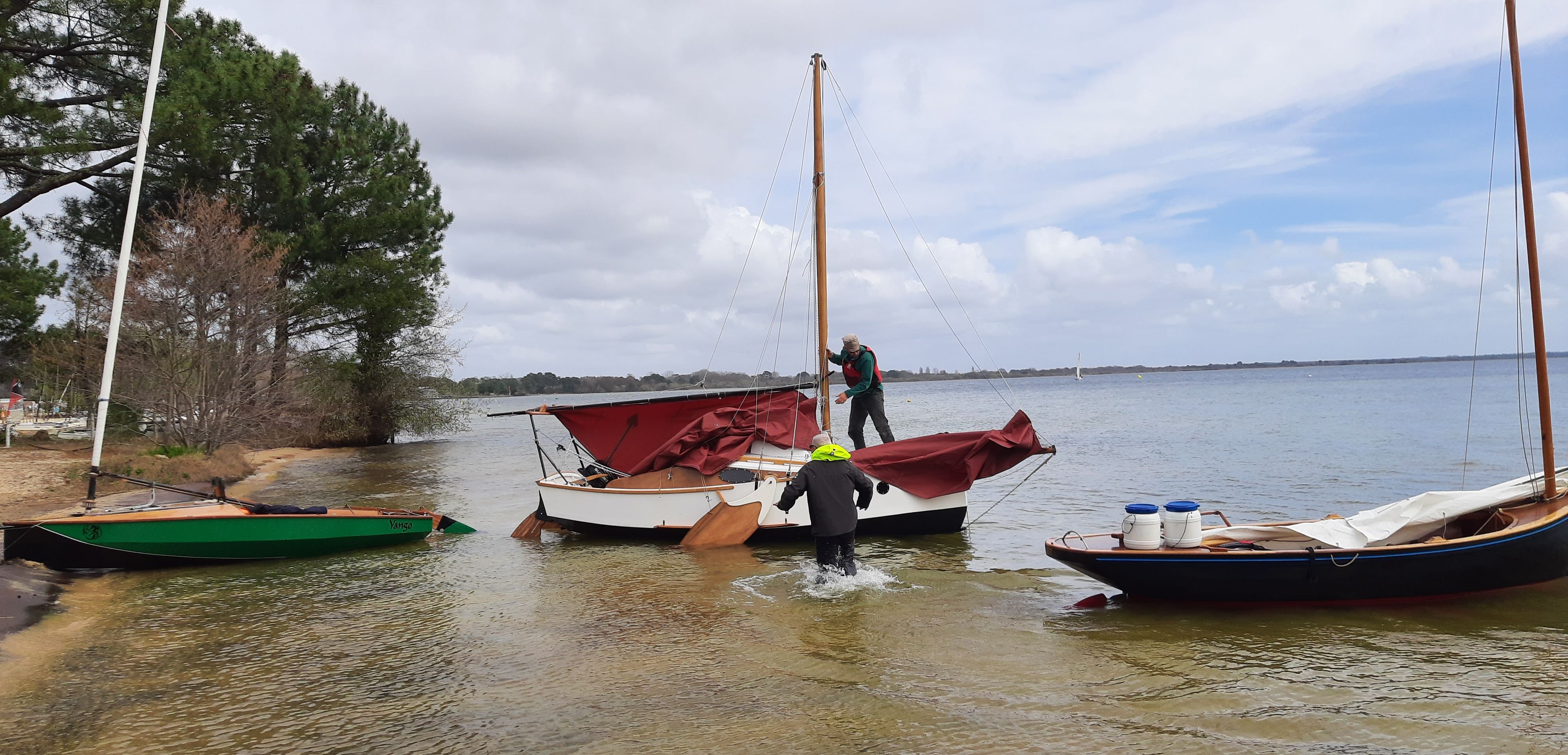

Chouette petite sortie on dirait :D
La liste des trucs à faire finira par diminuer, tu verras.

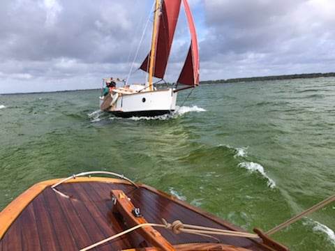

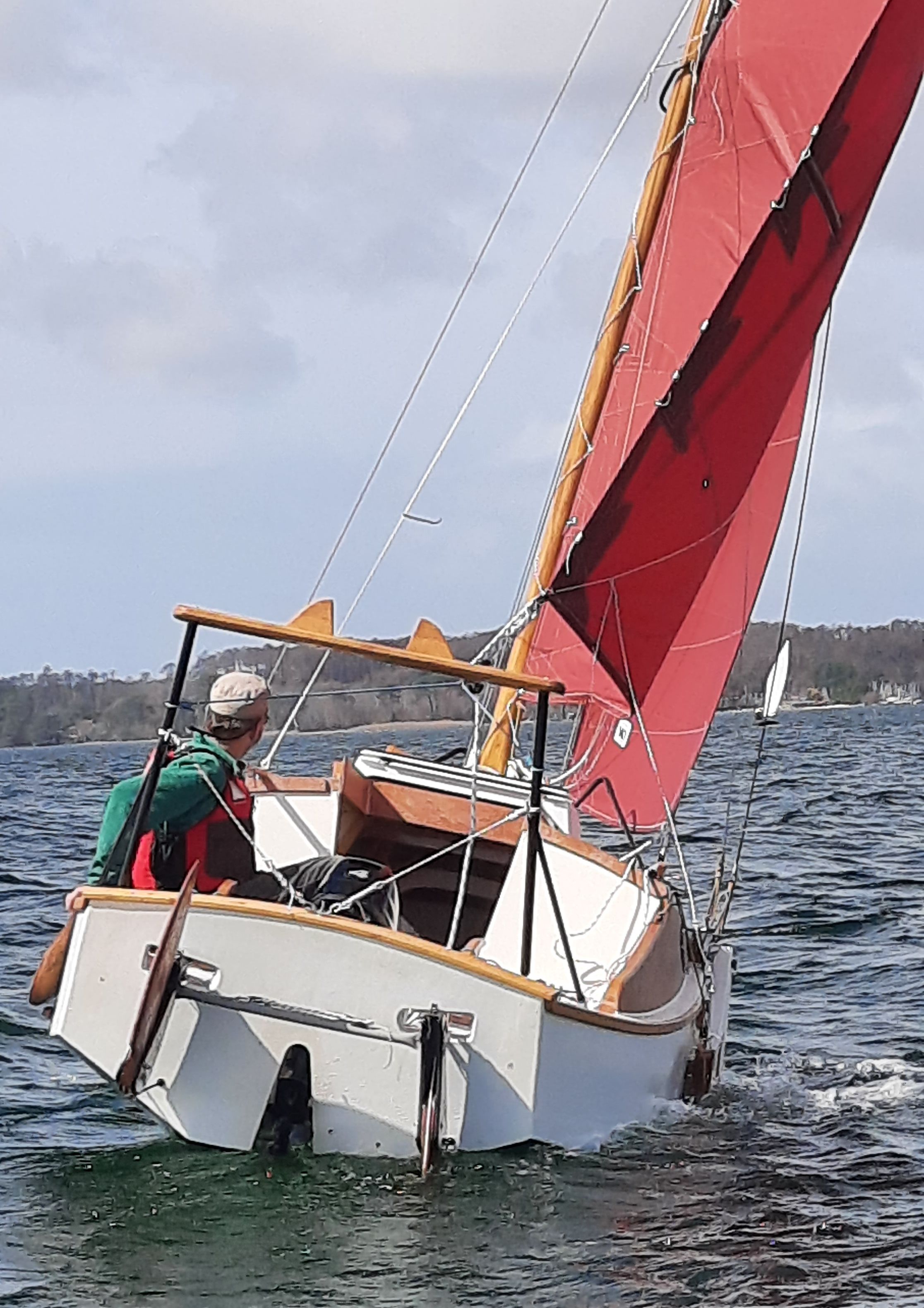

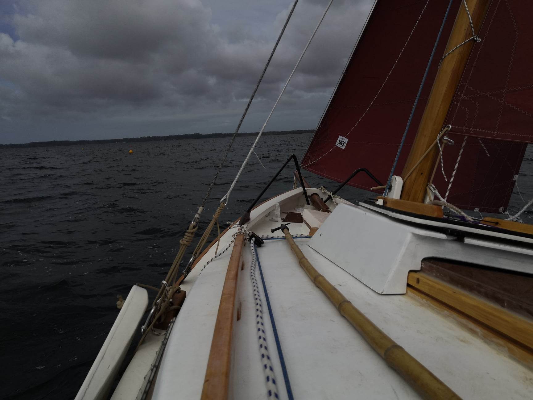

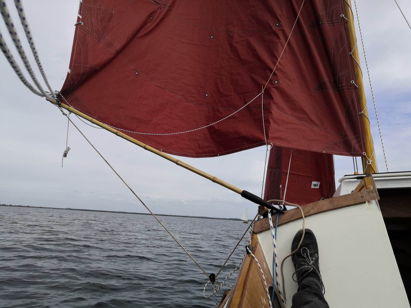

Les voiles ont l'air de bien porter :D
Juste sur la GV, la latte du haut doit être à enlever à chaque foi que tu veux ferler la voile, non ?

Merci pour ces photos, qui rendent bien compte de cette petite sortie.
Le bateau semble bien marcher ?

Padélis-Célakélos a écrit : 28 mars 2023 15:16 Les voiles ont l'air de bien porter :D
L'oeil du maître :smt023
Gwengolo a écrit : 28 mars 2023 17:09 Merci pour ces photos, qui rendent bien compte de cette petite sortie.
Honorablement, je trouve.
Finalement le près est assez correct. La navigation de conserve avec le Trankilou, mon lièvre habituel qui arbore maintenant une nouvelle voile bien taillée et plus haute que la précédente, a montré que l'Hypoténuse soutient sans rougir la comparaison... quand je ne suis pas trop distrait à la barre.
J'ai encore un peu de marge d'amélioration, mais je suis rassuré : L'Hypoténuse n'est pas un sabot :wink:

Merci Marmotte,
Par "sabot", j'entendais une barcasse sans qualité nautique autre qu'une capacité à flotter et à avancer mollement.
Encore une fois, je n'ai pas une grande culture nautique et je me suis lancé un peu imprudemment dans une conception ex-nihilo sans en avoir les compétences. C'était un pari qui comportait une part de risque. Je le savais dès le départ, et je l'acceptais. Je l'acceptais, mais j'espérais tout de même réussir un "honnête"bateau, et pas une barcasse. Les premières navigations furent pour moi un important moment de vérité. J'ai certainement eu du nez, mais j'ai probablement eu aussi de la chance :wink:
