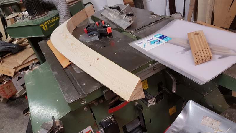

Vais affûter ma (mon ?) vastringue, pour voir.
Et décrocher la scie à cadre...
- Messages : 2353
Re: Construction du Gorfou !
Apparemment, j'ai dit une bêtise... de bricolo qui n'a pas de machine à bois...
C'est sûr que si tu avais une toupie équipée de la sorte, tu verrais la chose différemment ! Moi aussi d'ailleurs

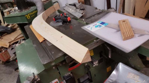

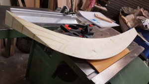

Mais l'étrave sera principalement profilée à la main, j'ai fini par voir où il faut enlever le bois.

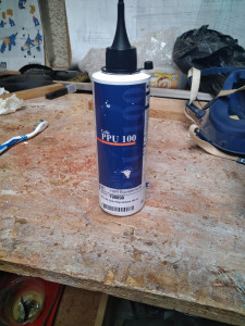

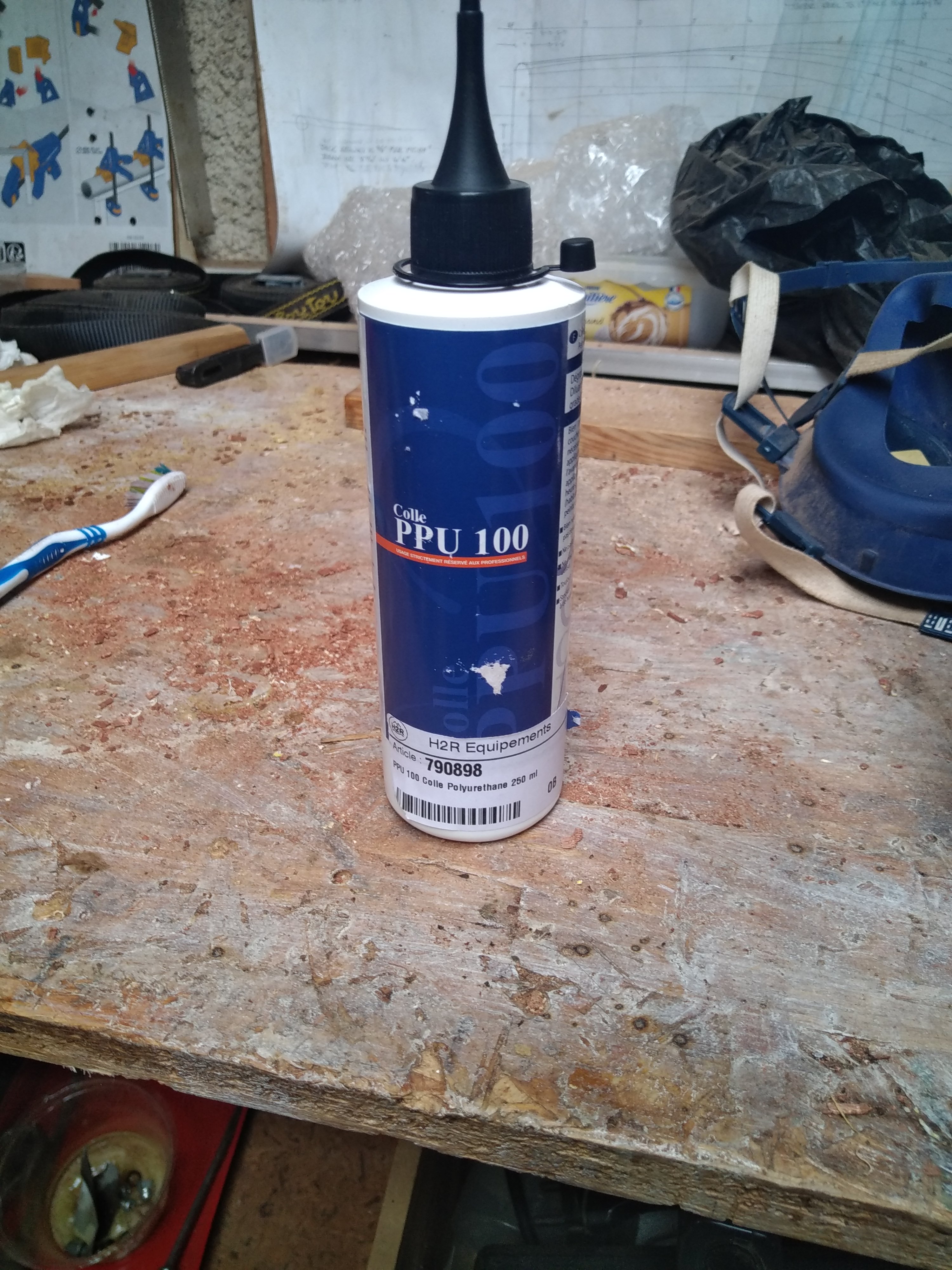

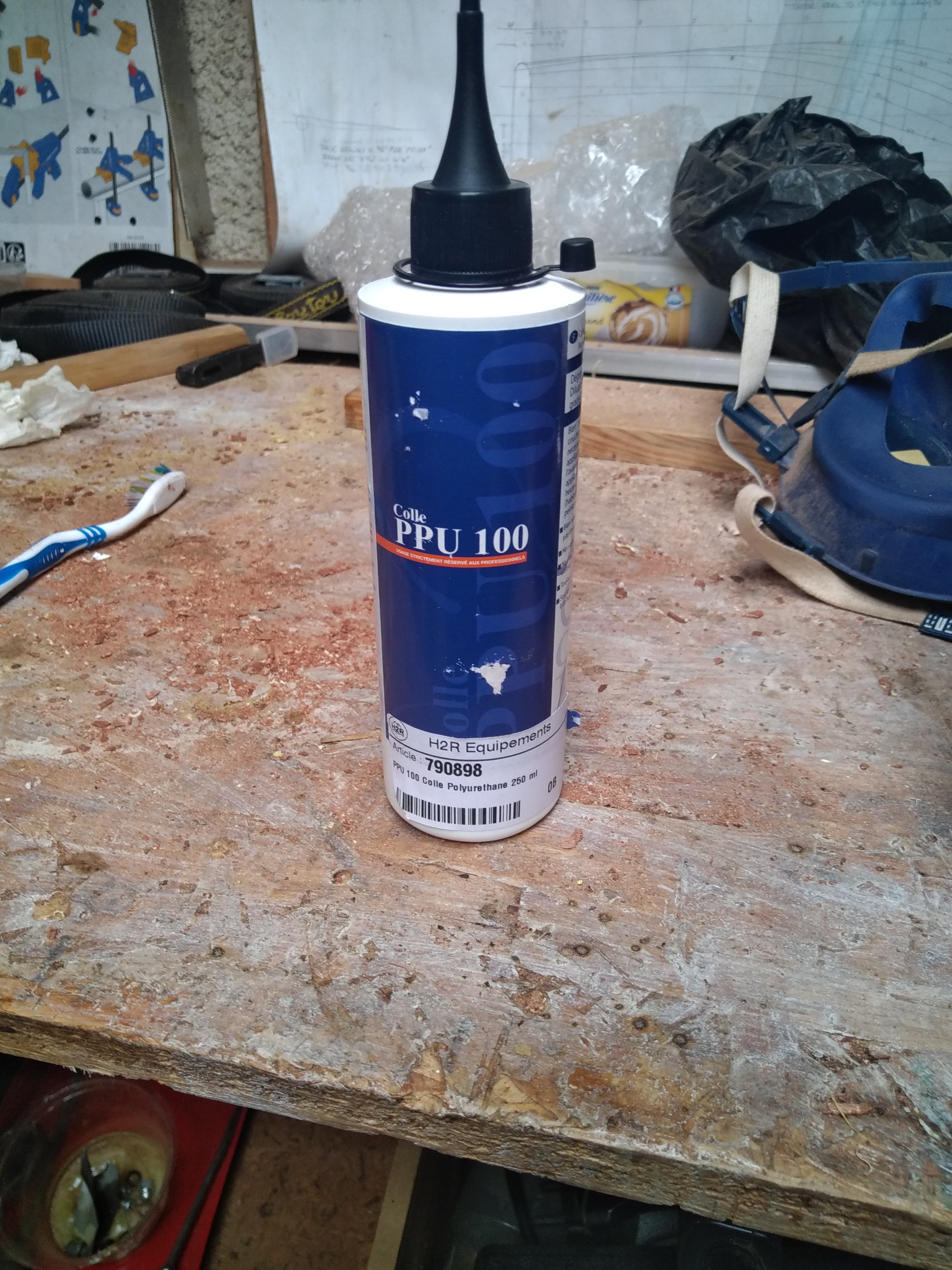

moa j'utilise cette colle là un peu cher, même beaucoup très cher , mais celle que tu utilise semble mousser beaucoup, du moins sur ton étrave alors que sur les lattes du Sitta çà ne déborde pas!!!! serai tu généreux
je pose cette question car 15 roros les 250 ml c'est à vérifier , n'est-il pas
- Messages : 2353
La réponse est que Lorem Ipsum utilise de la PU, alors que toi tu utilises de la PPU.
Ce n'est pas tout à fait la même chose (et la même consistance).
Il y a plusieurs marques de PU (c'est un type de colle), alors qu'il n'y a qu'une seule marque de PPU (sauf erreur de ma part, "PPU" est un nom commercial deposé par International)

Je serais bien en peine de répondre, ce sont mes premiers collages, avec une colle que je découvre.
Je mets des filets ondulés sur une seule face, et après j'étale le truc visqueux avec une touillette, pas facile par ces températures.
J'ai remarqué que la mousse s'infiltre par les nœuds non attachés du bois, ou par les trous des clous "antiglissement" en bout de pièce.
Pour info, avec le port (autant de port que de colle !), j'en ai eu pour ~19,45 pour un biberon de 500g.
- Messages : 1610
du coup il y en une qui coûte deux fois plus cher, mais cette différence de prix est-elle justifier.Lorem Ipsum a écrit : 25 déc. 2021 15:53 Bonjour,
Si oui je serai rassuré.
Laquelle est la plus fiable en fin de compte
Qui a essayé la PPU 100 et qui peu donc me dire .

J'ose espérer que la Kleiberit est fiable.
Je n'ai pas regardé cette norme D4, mais j'imagine que tout ça se vaut un peu.
En même temps, on n'est pas dans le spatial, il suffit que le bois casse en dehors du joint de colle.

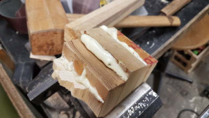

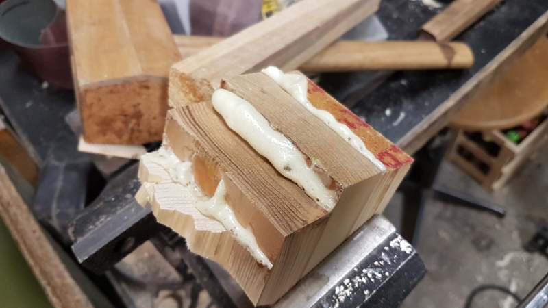

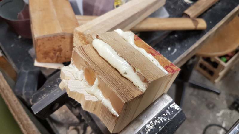

Alors, comme préconisé par mes gourous sur Bateaux-Bois, j'ai procédé à un test de résistance de la colle Kleiberit 501.0.
Protocole :
Essayé de défoncer une chute de collage à grands coups de maillet.
Résultat :
C'est bien le bois qui s'arrache en dehors du trait de colle.
Moralité : me voilà rassuré sur mon collage d'étrave...
Protocole :
Résultat :

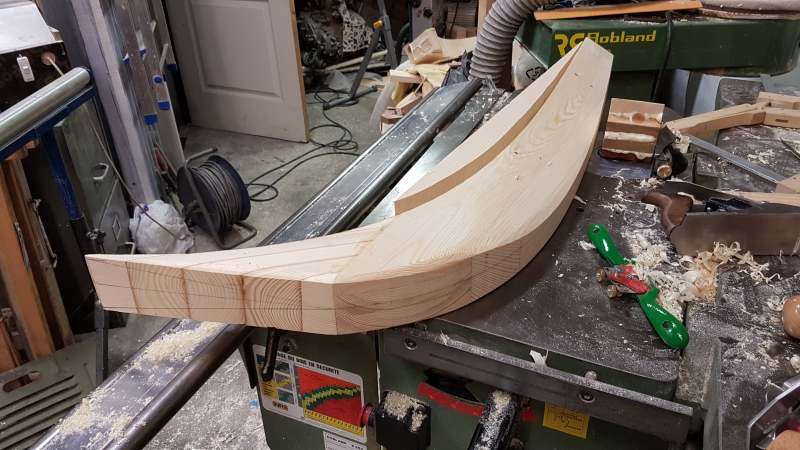

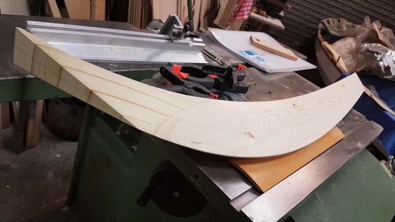

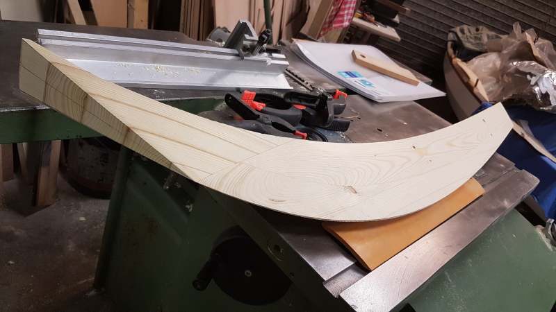

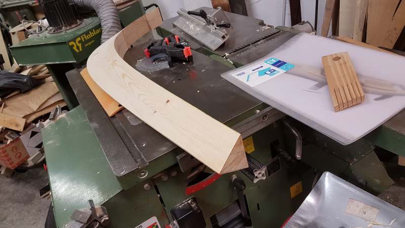

Étrave terminée.
Il reste un peu de gras qui sera ajusté au montage de la coque.
La forme est assez insaisissable.
Pas mal de litres de sueur par kilo de copeaux...

Ah
Alors les machines ne font pas tout
