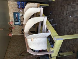

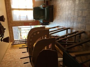

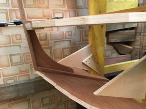

J’ai réussi à avancer un peu cette semaine, je pense que la ont peut dire que c’est commencer 😁 :
Une ou deux petite vu d’ensemble histoire de :
Et ce matin j’ai coller le tout, l’epoxy par contre c’est vraiment dégeu..... , ça coule partout et très poisseux.

c'est un atelier de luxe que tu as !!

jfrancois a écrit : 11 avr. 2020 12:58 c'est un atelier de luxe que tu as !!
De luxe non quand même pas ça reste très petit mais j’ai essayer de l’aménager au mieux pour moi. J’espère avoir plus grand dans l’avenir.

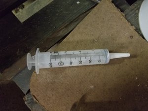

Avec la résine sicomin, les dosages en volume sont 3 pour 1, c'est très facile avec des seringues !
Une seringue pour la résine, une autre pour le durcisseur, elles sont réutilisables longtemps même si le durcisseur a tendance à coller un peu plus. Je coupe le petit embout pour aspirer plus facilement.

Je n'y avais pas pensé, très bonne idée ! Mais je voyais leur utilité pour aller dans les endroits difficiles d'accès comme la jonction entre l'étrave et les bordés du coup il faut faire le mélange avant non (quitte à sacrifier une séringue) ? Car mélanger après me parait bizarre !
Ah oui et autre chose que je ne savais pas sur l'époxy et que le type de sicomin m'a renseigner c'est que l'époxy n'aime vraiment pas les serrage fort ! Il m'a conseillé de ne faire qu'un très faible serrage (jusqu'à ce que la résine sorte de la zone de collage mais à peine) !

le fauteuil dans l'atelier c'est pour le repos du travailleur ou tu bricole dans son salon :smt017

bastiKnot a écrit : 12 avr. 2020 08:32 Je n'y avais pas pensé, très bonne idée ! Mais je voyais leur utilité pour aller dans les endroits difficiles d'accès comme la jonction entre l'étrave et les bordés du coup il faut faire le mélange avant non (quitte à sacrifier une séringue) ? Car mélanger après me parait bizarre !
C'est clair qu'il faut mélanger avant ! Pour un joint-congé, utilise une seringue à gavage, son gros embout est parfait pour ça. Ça se trouve dans toutes les bonnes pharmacies :wink:

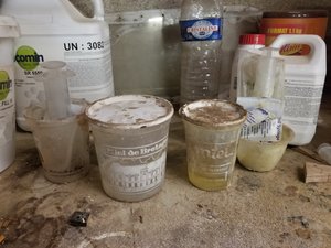

Voilà comment je m'organise : pour éviter d'ouvrir et refermer à chaque fois les gros bidons, je remplis un pot avec la résine et le plus petit avec le durcisseur. Chaque pot a sa seringue dédiée qui est conservée verticalement. (La bouteille d'eau est un erreur, je ne sais pas à quoi ça sert.)
Les seringues sont réutilisables, même si tu l'utilises avec de la résine mélangée. Il faut bien expulser le maximum de colle, et une fois sec il n'y a que la partie dans l'embout à faire sauter, l'epoxy n'adhère pas sur le plastique.
