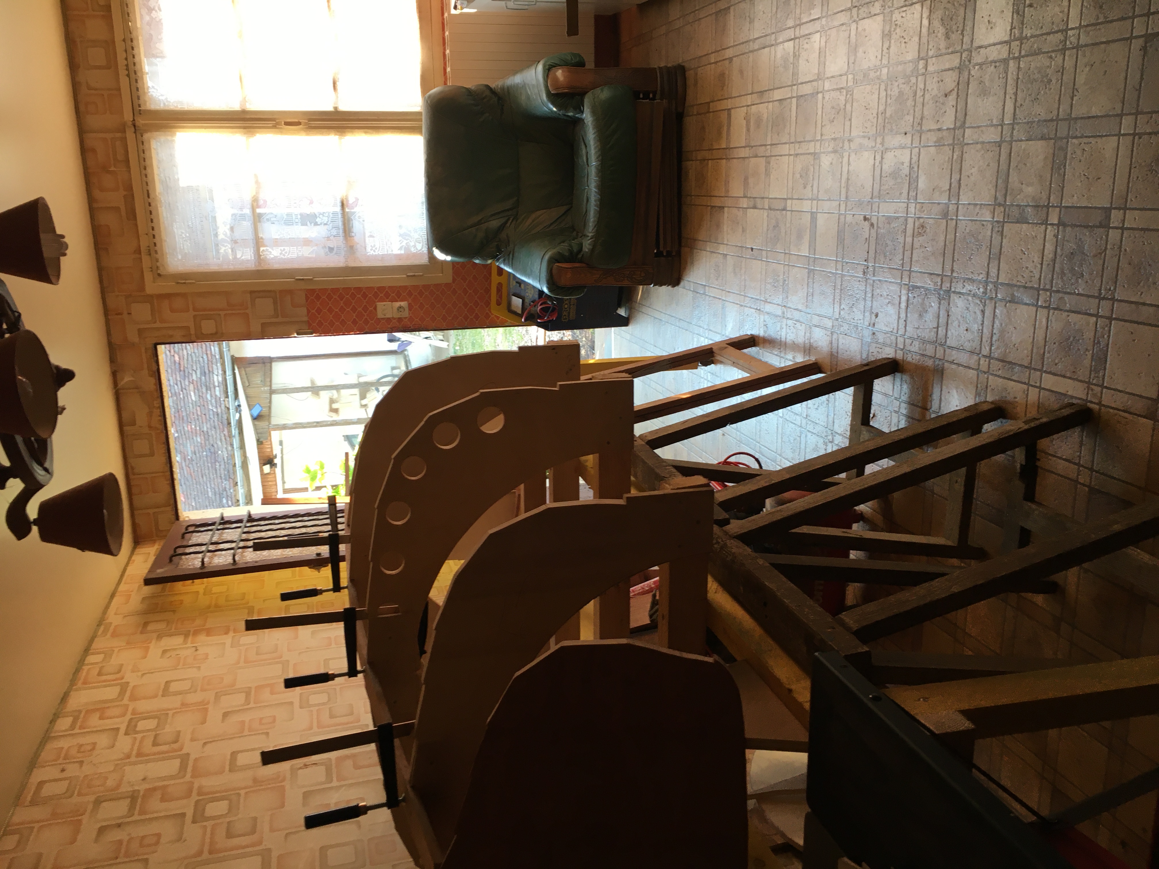

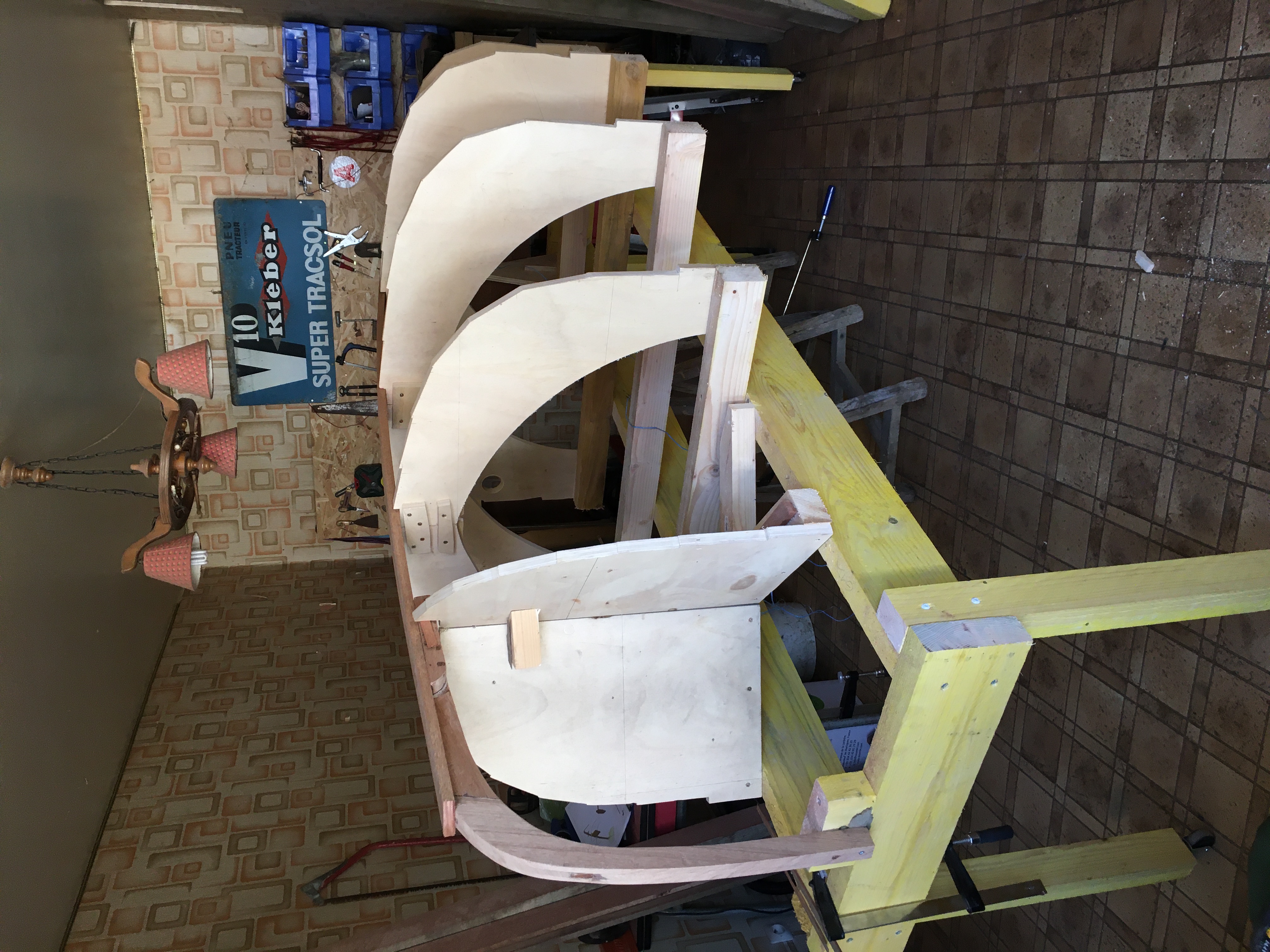

J’ai réussi à avancer un peu cette semaine, je pense que la ont peut dire que c’est commencer 😁 :
Une ou deux petite vu d’ensemble histoire de :

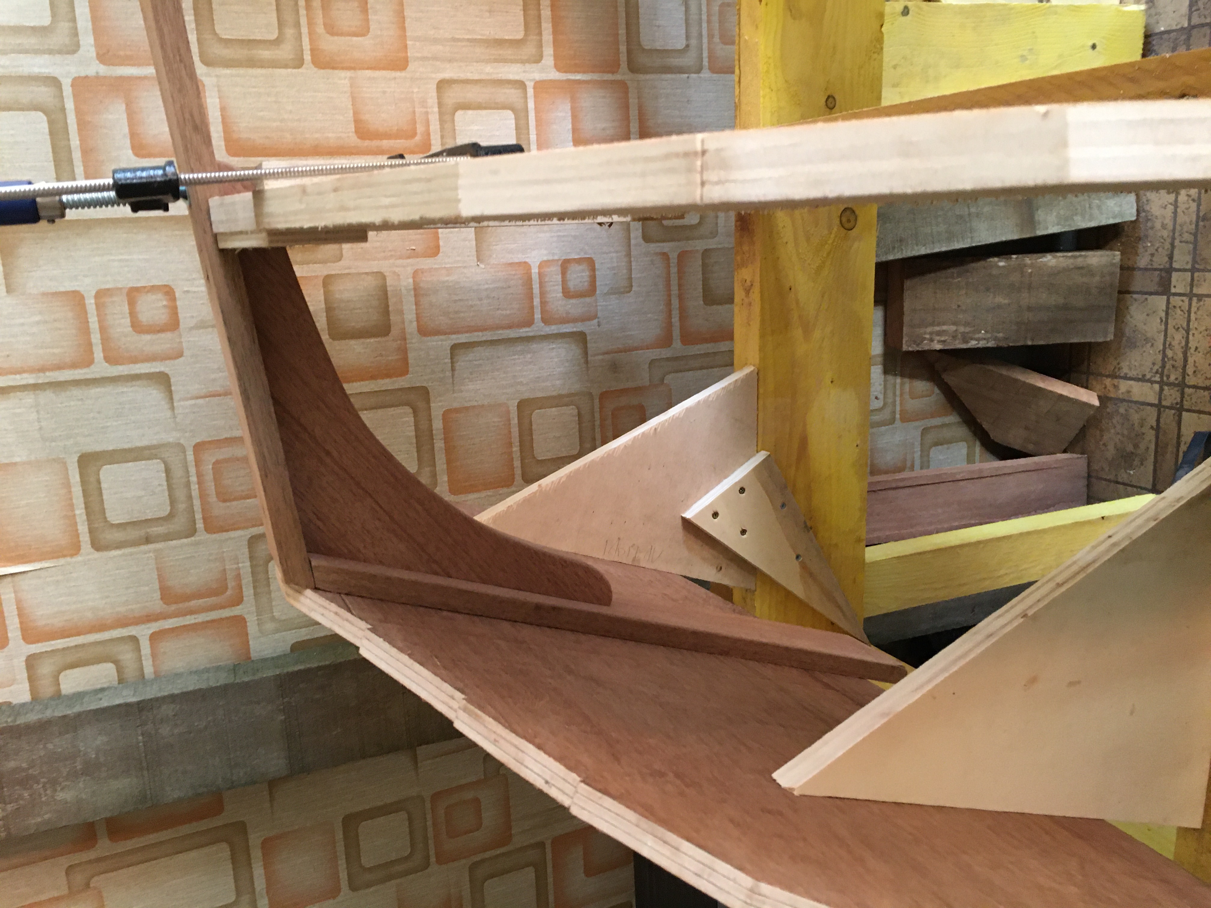

Et ce matin j’ai coller le tout, l’epoxy par contre c’est vraiment dégeu..... , ça coule partout et très poisseux.

c'est un atelier de luxe que tu as !!

Alexis a écrit : 11 avr. 2020 12:45 l’epoxy par contre c’est vraiment dégeu..... , ça coule partout et très poisseux.
Je ne suis pas un spécialiste, mais peut-être faudrait-il la charger un peu ?
Re: Nouveau tiK' Enfin j’espère ...
Gwengolo a raison.
Pour l'epoxy, si tu fais de l'imprégnation tu l'utilises pure, si tu fais des collages, tu ajoutes de la charge : poudre de bois, farine. Il faut que cela ait la consistance de la mayonnaise (maison).

De luxe non quand même pas ça reste très petit mais j’ai essayer de l’aménager au mieux pour moi. J’espère avoir plus grand dans l’avenir.

je la charge avec la woodfill de chez sicomin et texture ketchup comme décrit je ne sais plus où.

je dois la charger à peine assez alors :roll: ce n’est pas évident les premières fois, ce sera mieux la prochaine.

C'est super ! ça avance vite ! :)
On dirait du sipo le bois (la couleur du moins) ! Ca va être bien beau tout ça ...
Pour l'imprégnation il faut aussi prendre du diluant ! :)

Après l'époxy quelque soit la quantité de charge qu'on lui met ça pègue si on en a sur les mains (euuh les gants !) ou n'importe quelle surface !
Perso (et je suis loin d'être un spécialiste....) je charge l'epoxy en fonction de l'utilisation :
- mastic (joint congé, ou pour combler les petites erreurs) : qui se rapproche plus de la crèche de marron pour le coup. Et cette texture tu la trouvera avec l'expérience et les mastic raté qui coulent et ne remplissent rien !!
- collage : ketchup, sur les conseils des plus grands maitres. Donc moins de charge.
Et je ne sais pas si c'est très orthodoxe mais quand je ponce du bois je récupère ce qui est aller dans le filtre et je la met dans une boite avec le nom de l'essence poncée. Quand le fais un mastic je prends un peu de charge sicomin et un peu de sciure de l'essence sur laquelle je vais faire le mastic ... Comme ça tadaaa : le mastic à la même couleur que ton bois ;)

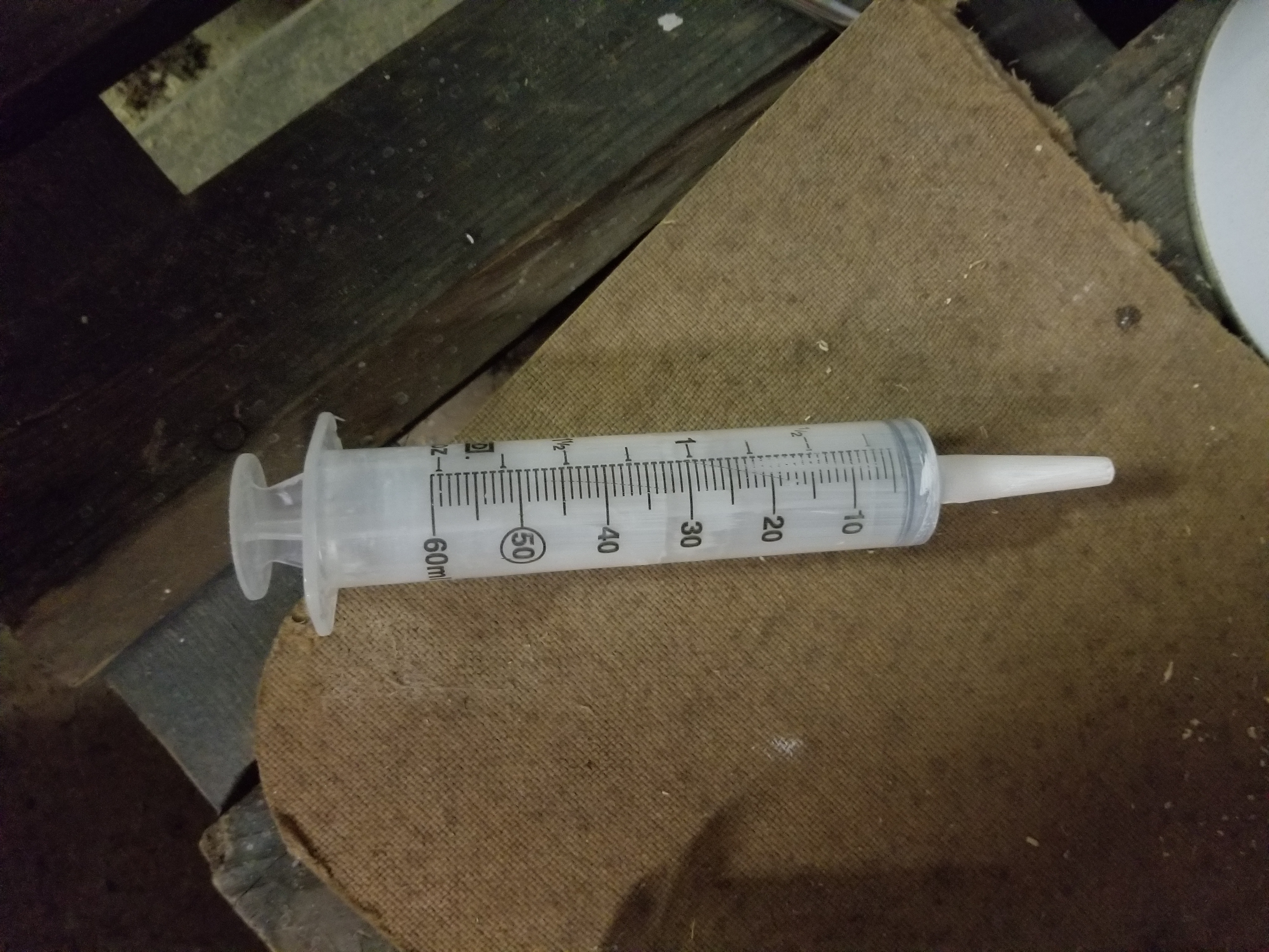

Avec la résine sicomin, les dosages en volume sont 3 pour 1, c'est très facile avec des seringues !
Une seringue pour la résine, une autre pour le durcisseur, elles sont réutilisables longtemps même si le durcisseur a tendance à coller un peu plus. Je coupe le petit embout pour aspirer plus facilement.

C'est clair qu'il faut mélanger avant ! Pour un joint-congé, utilise une seringue à gavage, son gros embout est parfait pour ça. Ça se trouve dans toutes les bonnes pharmacies :wink:

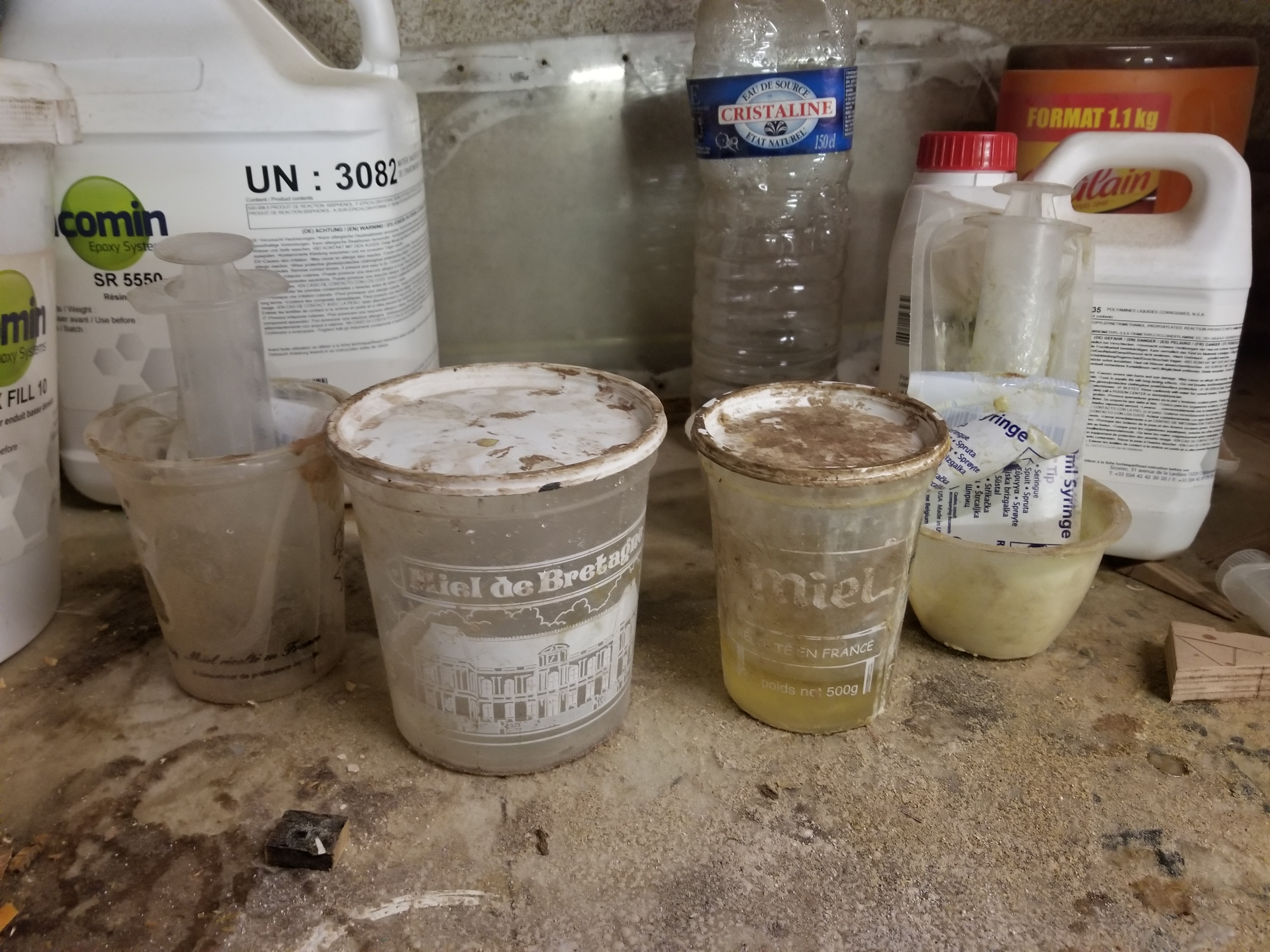

Voilà comment je m'organise : pour éviter d'ouvrir et refermer à chaque fois les gros bidons, je remplis un pot avec la résine et le plus petit avec le durcisseur. Chaque pot a sa seringue dédiée qui est conservée verticalement. (La bouteille d'eau est un erreur, je ne sais pas à quoi ça sert.)
Les seringues sont réutilisables, même si tu l'utilises avec de la résine mélangée. Il faut bien expulser le maximum de colle, et une fois sec il n'y a que la partie dans l'embout à faire sauter, l'epoxy n'adhère pas sur le plastique.
