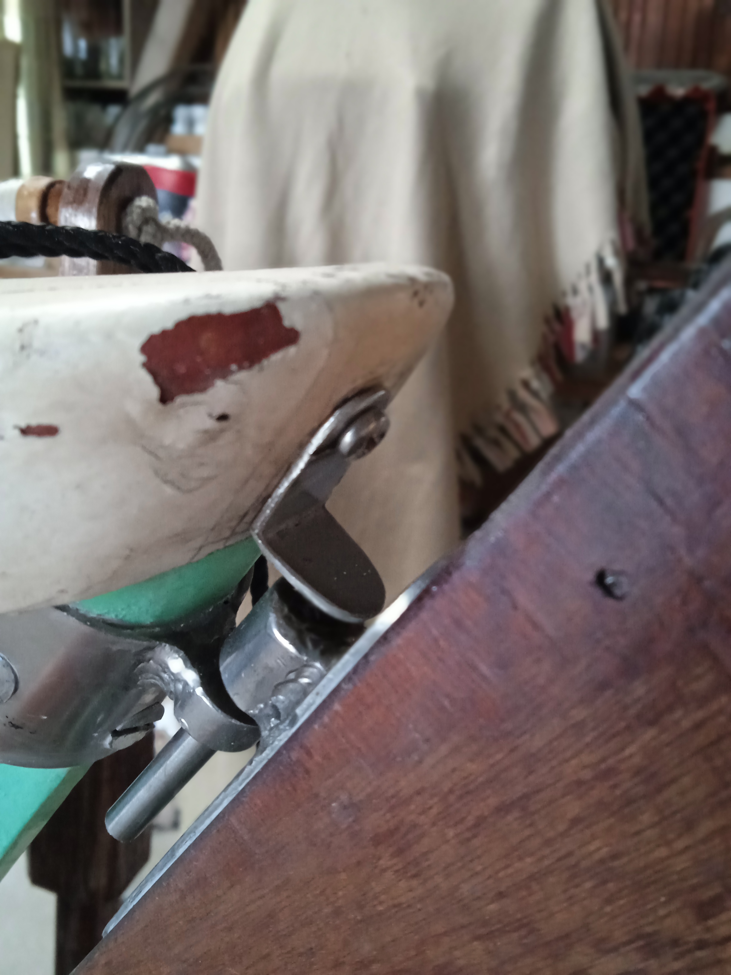

J'ai pas retrouvé la petite pièce qui va bien alors pour bloquer le gouvernail, j'ai fait ça
Ça pivote, évidemment.

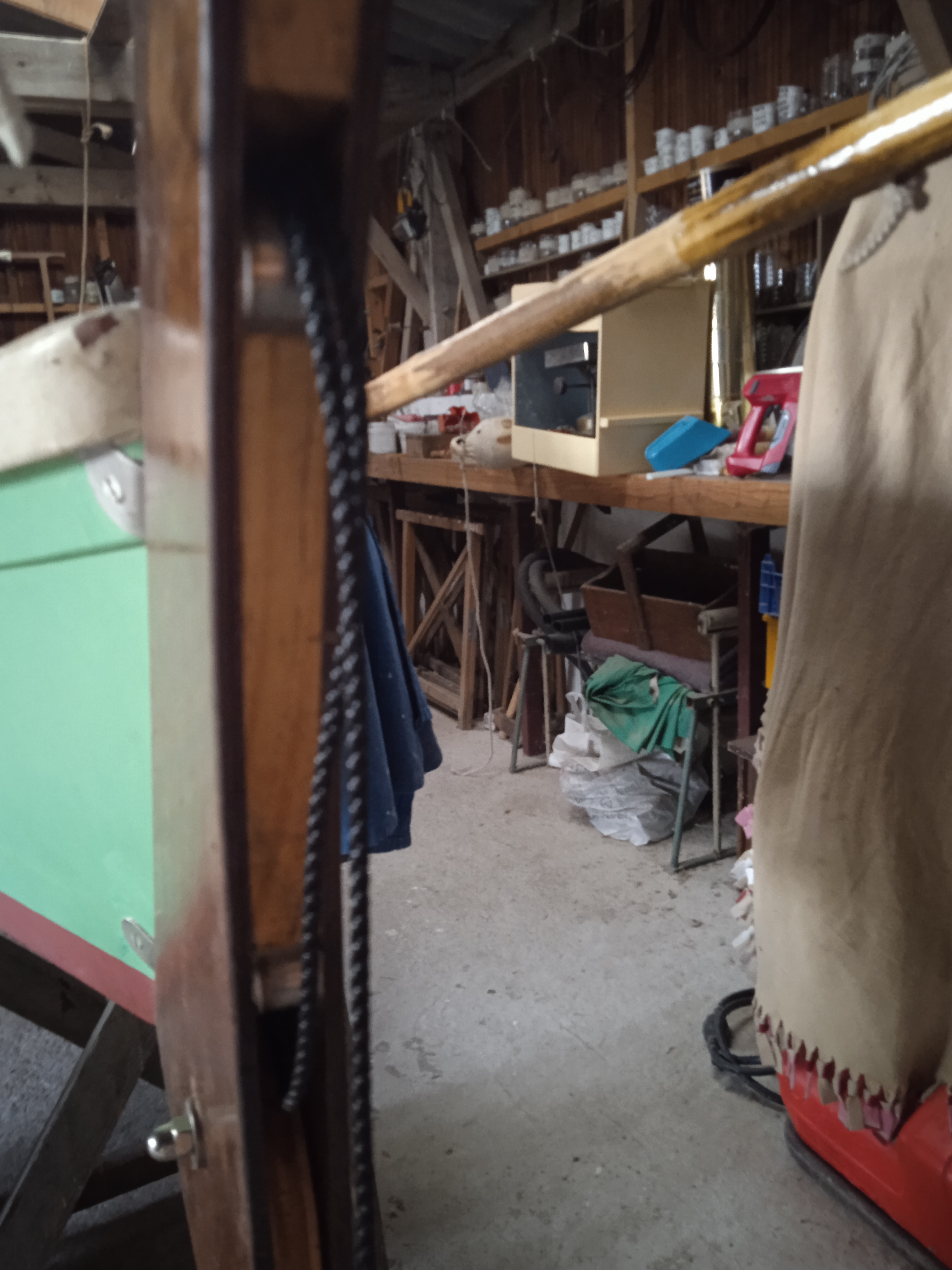

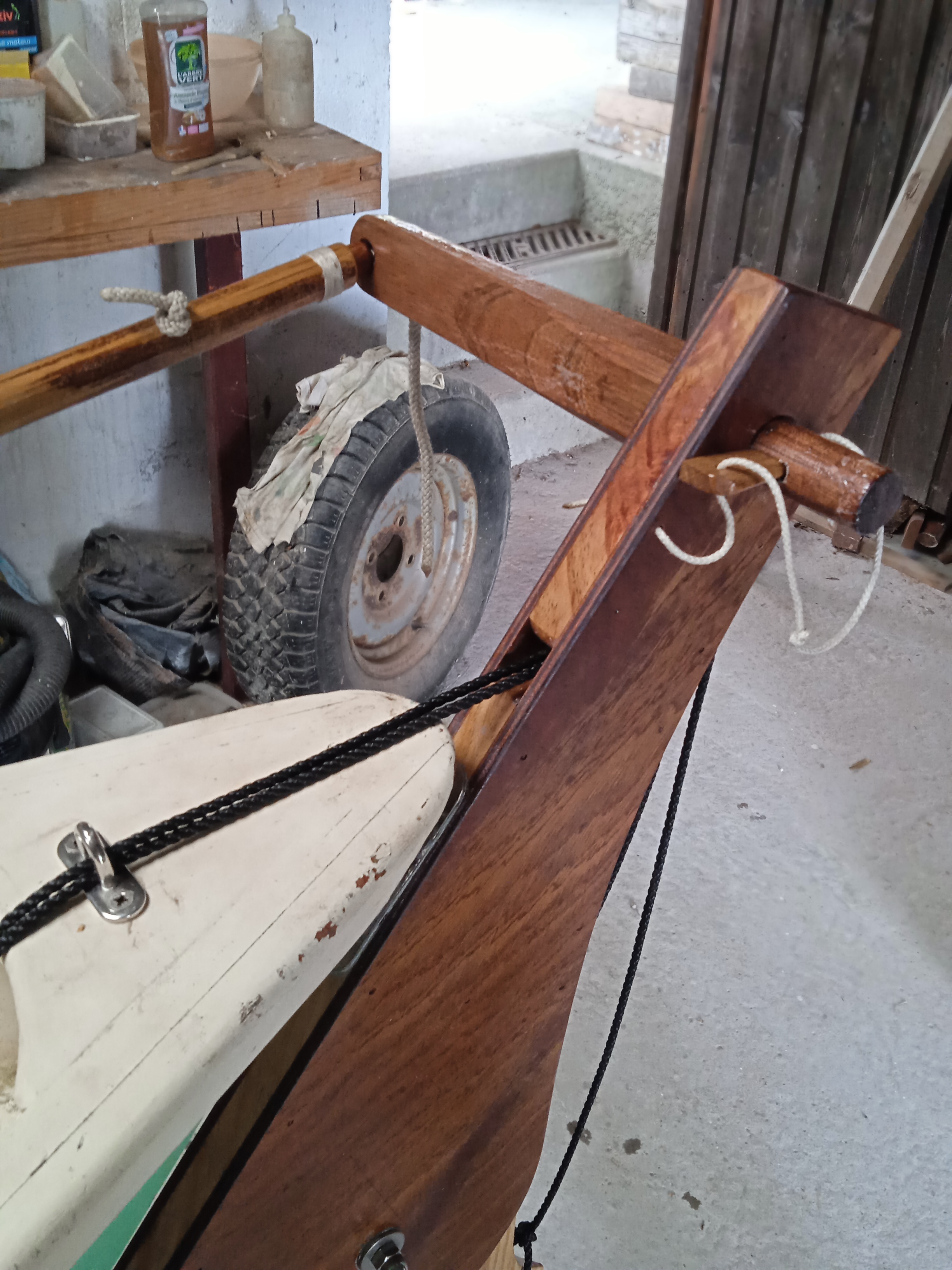

Et la barre à tirette, l'articulation est un simple bout'.
Reste plus qu'à mettre deux poulies sur la bôme pour ramener l'écoute devant le barreur et ce sera bon pour les essais que je n'aurai pas le temps de faire avant de repartir en vadrouille. On verra ça en septembre.
C'est ça. Il faudra sûrement resserrer de temps à autre mais ça va le faire, je crois. C'est juste une sécurité supplémentaire car en fait, les commandes de la pale, quand elles sont tendues empêchent le gouvernail de remonter.
Je n'avais pas remarqué (sur la dernière photo) que les deux bouts (blocage bas et haut ?) étaient dans le même évidemment du gouvernail.
C'est la première fois que je voir ça... mais ça doit être moins de travail à réaliser.
Là, gwengolo, tu me poses une colle c'est pas comme ça d'habitude ? À vrai dire, je n'ai pas trop regardé ce qui se faisait vu que je connaissais le principe. Le seul truc que j'ai rajouté ce sont deux bouts de tube inox poli encastrés entre les joues pour faciliter le glissement des bouts.
