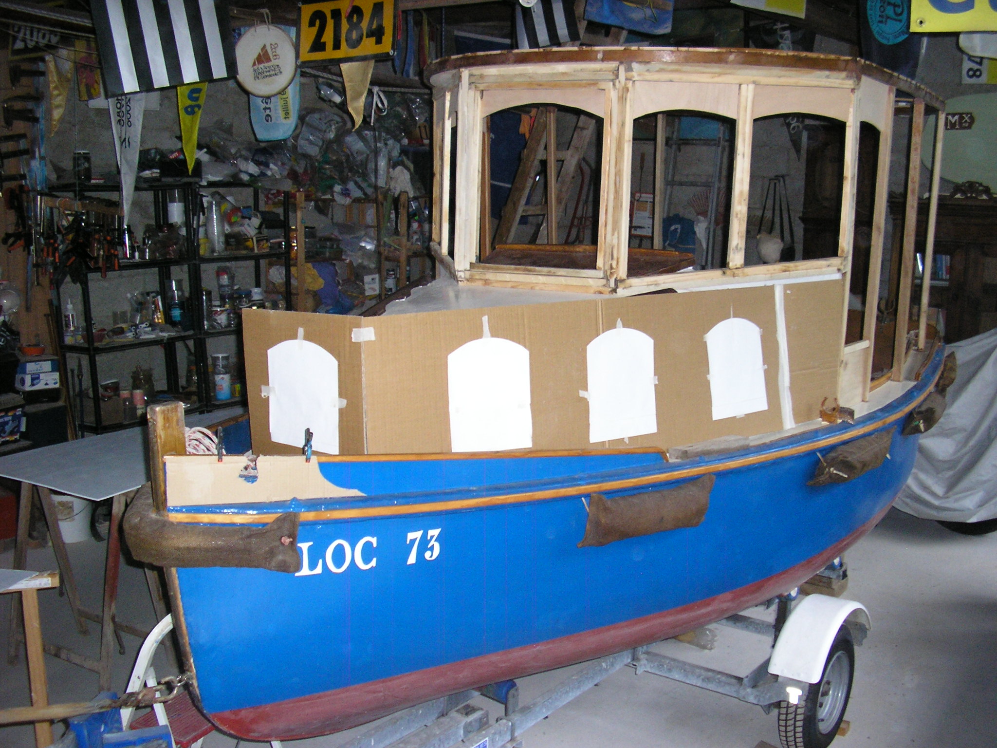

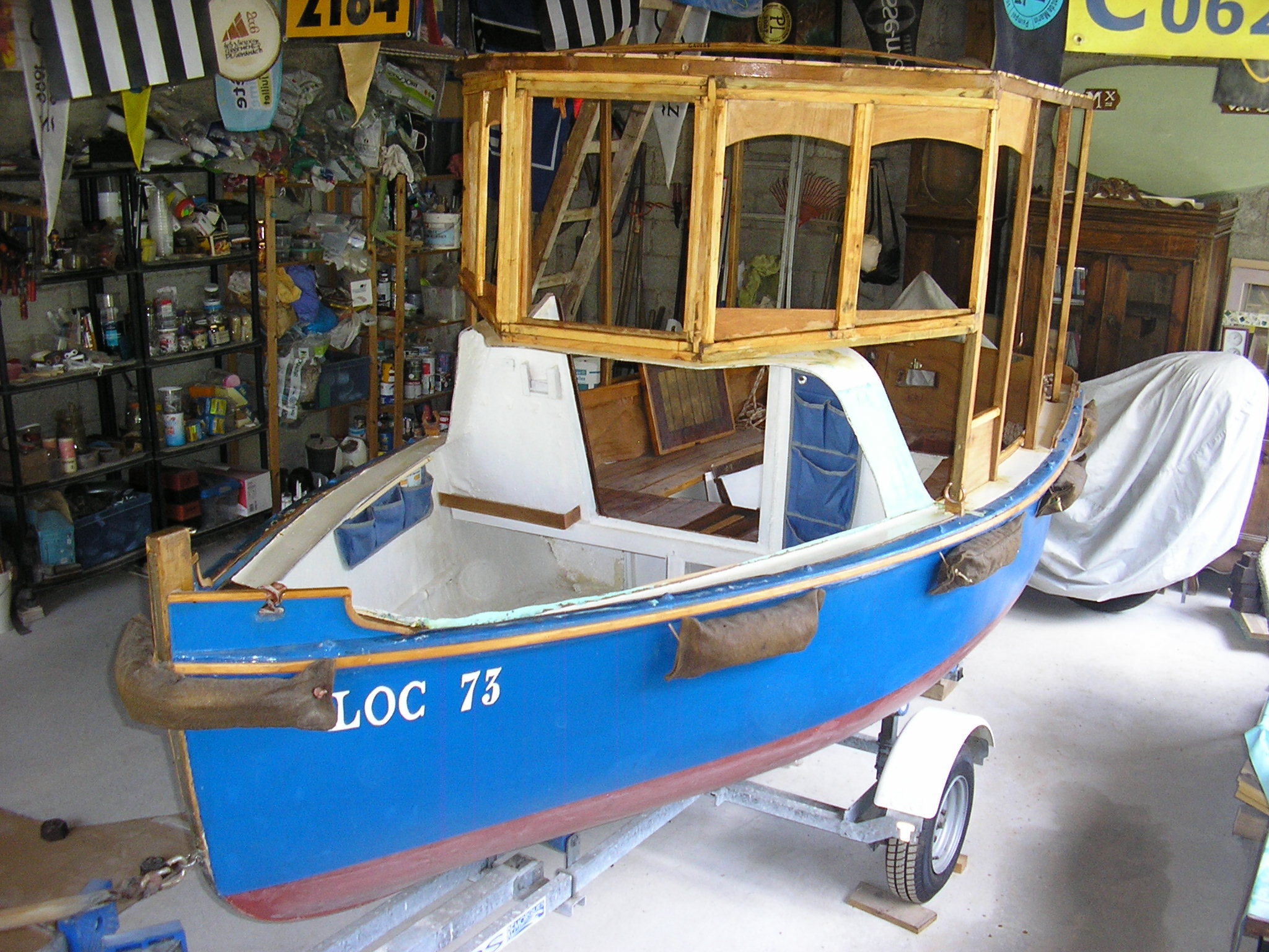

Considérant que ce bateau, bien que marchant très bien à la voile, avait le même programme que le coble (le roof en plus, mais plus lourd à l'aviron) j'ai décidé de le retransformer en bateau de rivière.
Il a donc récupéré un "pare-brise", un toit et il aura un nouveau roof.
Une photo de ce que donnera le nouveau roof et la nouvelle fargue (c'est très utile le carton de machine à laver

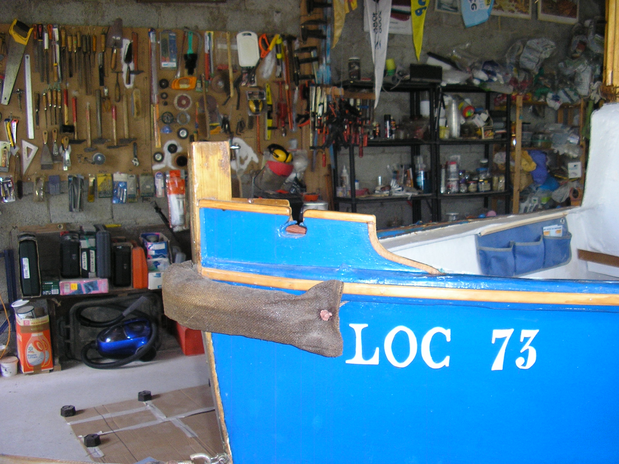

).Et là le roof a disparu, coupé à la scie sabre.Et là un gros plan sur la fargue coupée (je n'avais jamais aimé la forme de cette fargue...).
Le projet final serait de le faire marcher avec un moteur électrique, dont la batterie serait rechargée par des panneaux solaires fixés sur le toit.
C'est pourquoi je pose tant de questions à Marmotte (que je remercie de continuer à me répondre...
On est dans le sujet "Plastique", mais tout ceci est fait en cp et en bois de palettes...

Ce bateau aura eu beaucoup de transformations !
Tu essaies d'avoir la hauteur debout sous la "tonnelle" ? Pas facile sur un petit bateau, j'espère que tu as construit léger et que ça ne perturbera pas l'équilibre du bateau. Mais avec toutes les batteries que tu caleras dans les fonds, ça ne chavirera pas de sitôt !

C'est vrai ! Je ne suis pas un navigateur... plutôt un bricoleur qui trouve joli les bateaux...
En me tassant un peu, je l'ai.
J'ai construit assez léger (certains copains diraient : "Trop léger..."). Le cp de 5 mm et le bois de palette (résineux) ce n'est pas trop lourd.
Une unique batterie ferait mon bonheur...

La stabilité initiale c'est une chose (léger dans les hauts ça peut le faire) mais attention au fardage qui peut entraver la manoeuvre (j'en sais quelque chose) au moindre courant d'air, y compris en rivière où, parfois, il n'y a pas forcément beaucoup de place, du courant, des arbres sur les bords etc... Il existe même un calcul à faire pour déterminer si le fardage latéral et frontal ne dépasse pas certaines valeurs fonction de la surface projetée rapportée à la longueur et la masse du bateau, je crois. Je suis incapable de détailler ce calcul de mémoire, ni d'accéder à mes archives, pour l'instant, mais je pense que cela vaudrait le coût de contrôler.
