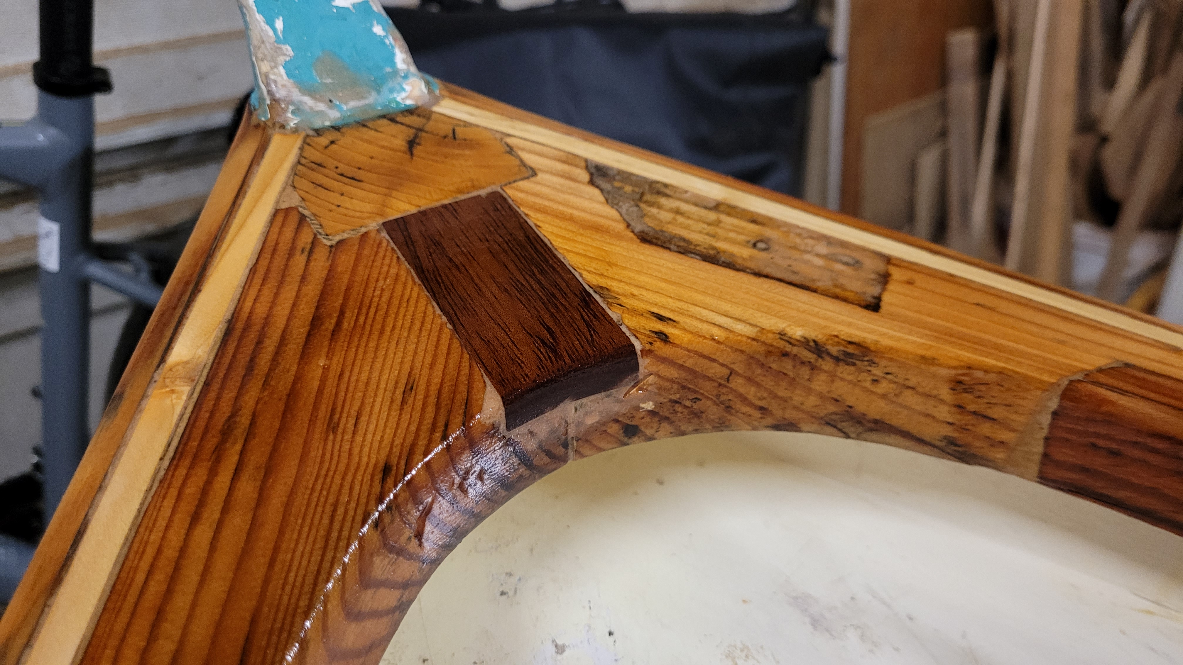

Des collages époxy ont lâchés sur la serre-bauquière, je l'avais étuvée avant collage et j'ai été trop impatient pour le coller au lieu d'attendre qu'elle soit bien sèche. Et même si j'avais bien lu que les chants de contreplaqué devaient être bien protégés, j'ai cru que époxy et vernis les protègeraient suffisamment. Évidemment non.

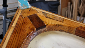

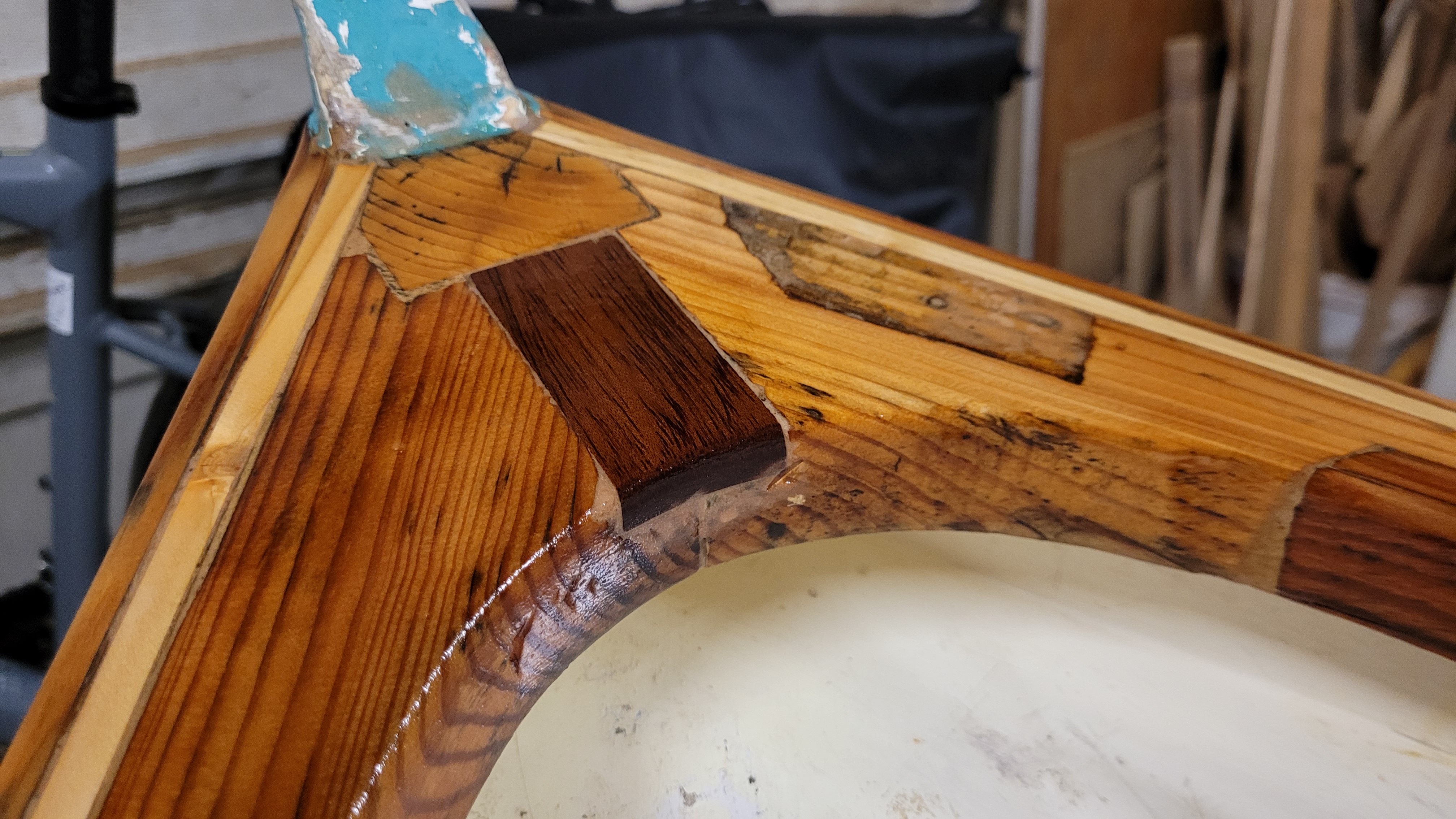

Trop confiant dans la puissance de Saint-Époxy, j'avais collé les deux pièces de la guirlande bois debout. Ben, évidemment ça a lâché :

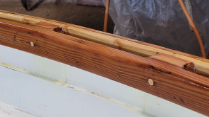

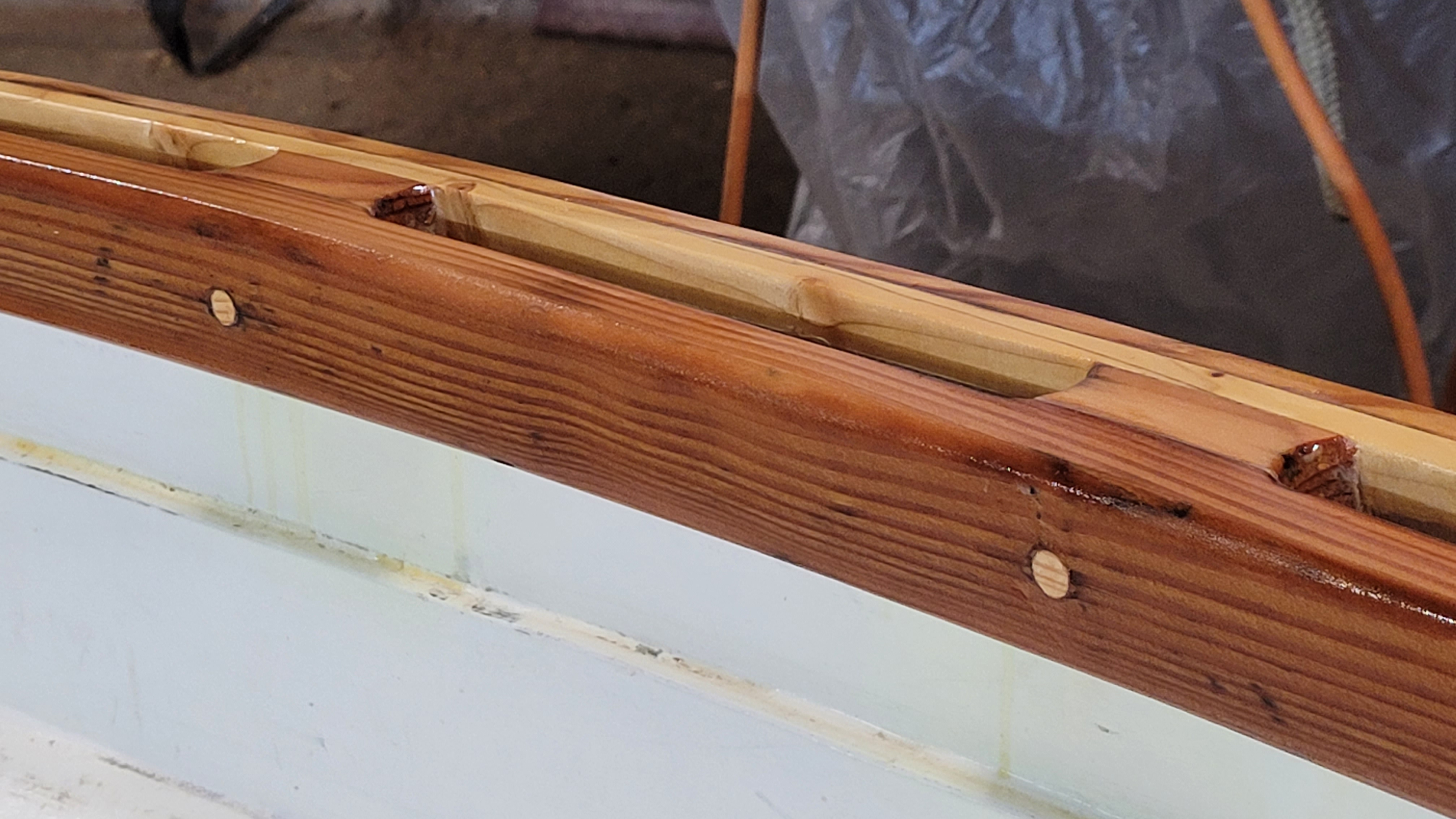

Les collages qui ont lâchés sont nettoyés à la multi-fonction, et les bords de contreplaqué sont passés à la défonceuse pour laisser la place à une baguette de bois de même largeur :
C'est tout pour aujourd'hui, bientôt Emma retrouvera une deuxième jeunesse.

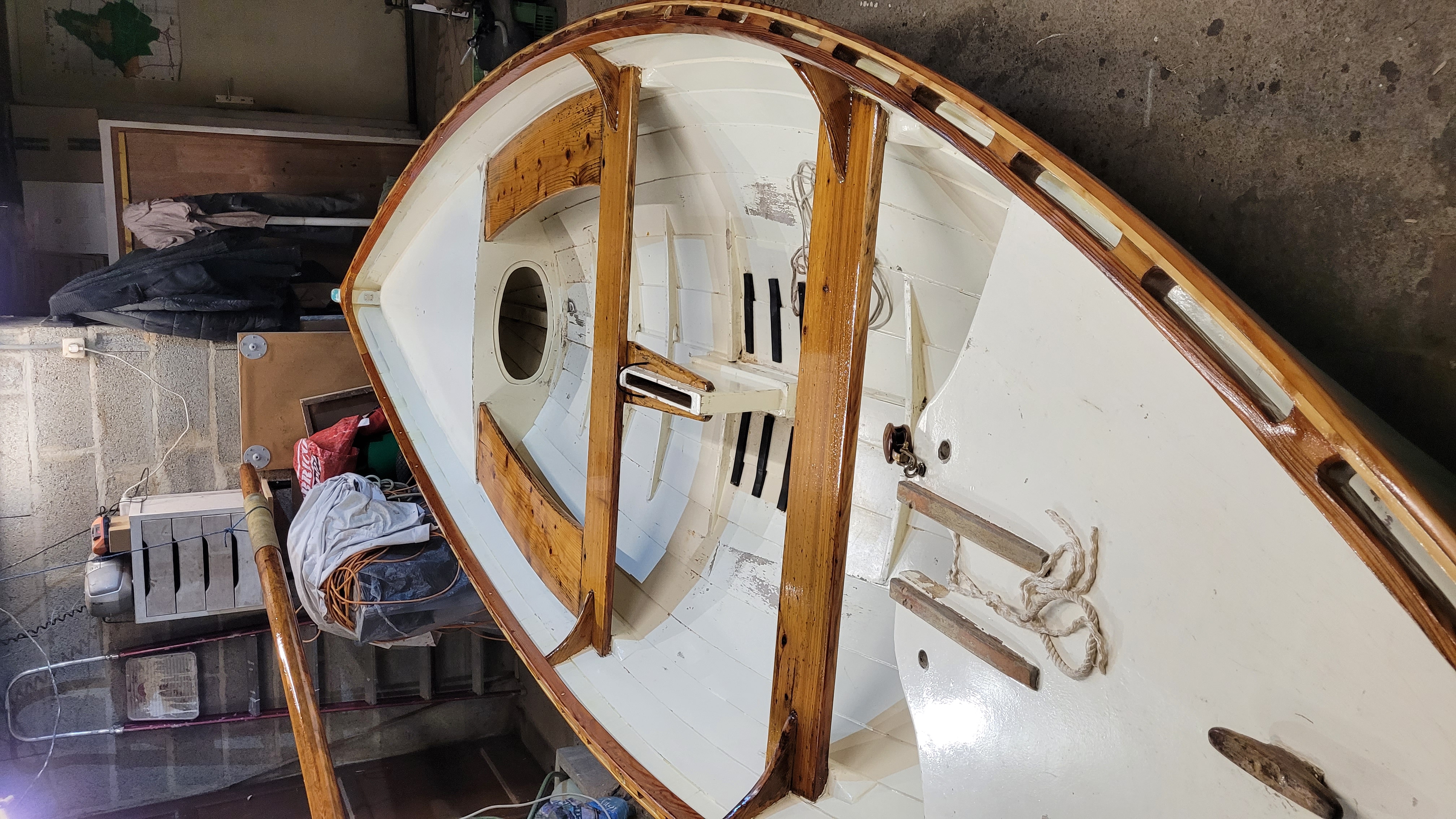

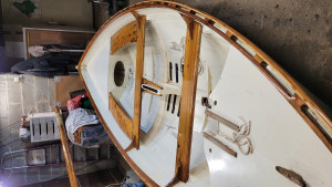

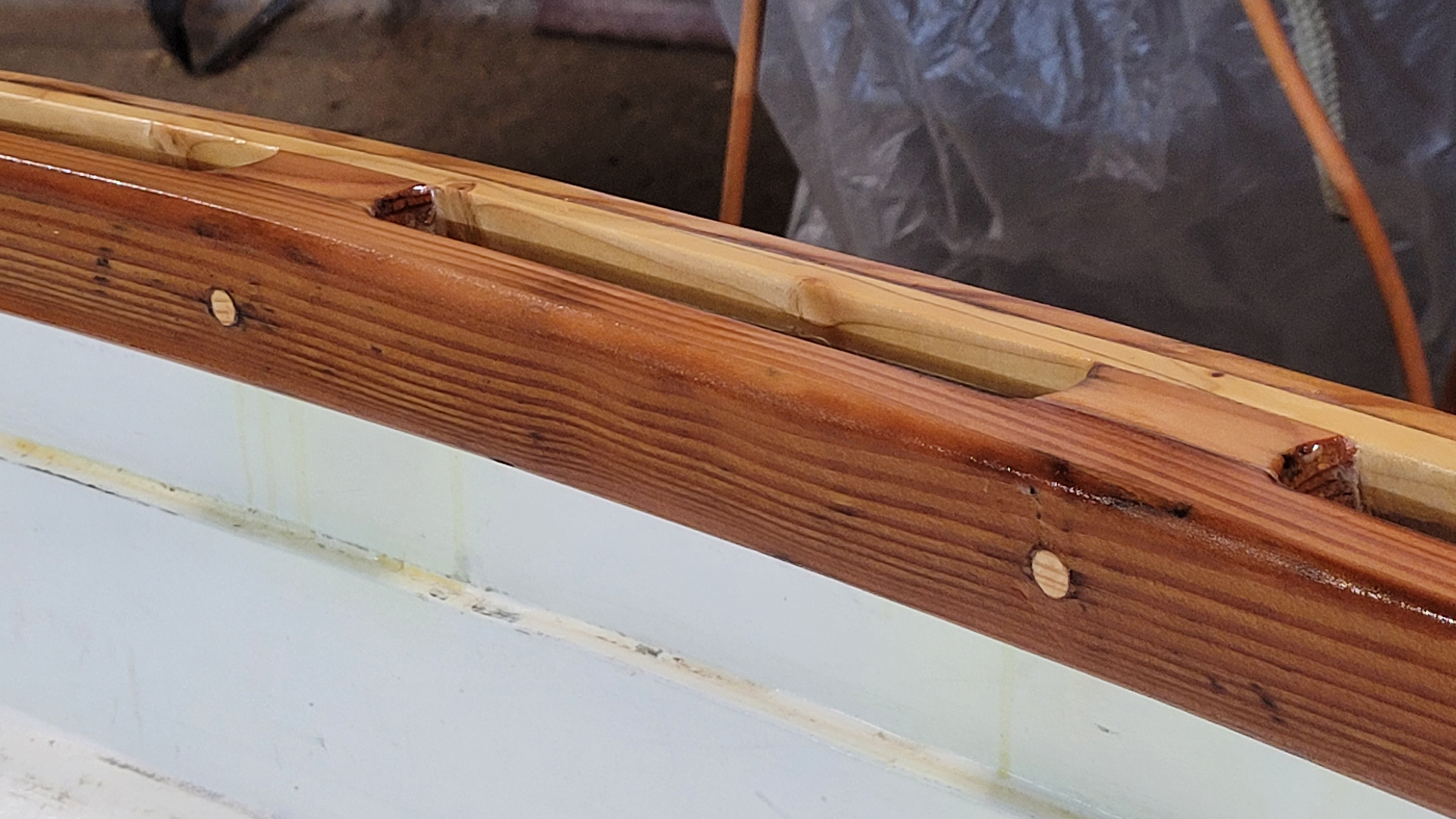

Les collages sont collés, les ponçages sont poncés, les tapons sont taponnés, et on peut commencer les vernis. Je ne cherche pas à retrouver un bateau neuf, j'aime les cicatrices de mes navigations, les différentes couleurs de bois selon l'exposition au soleil.
Une pièce de bois a été collée à mi-bois sur la guirlande

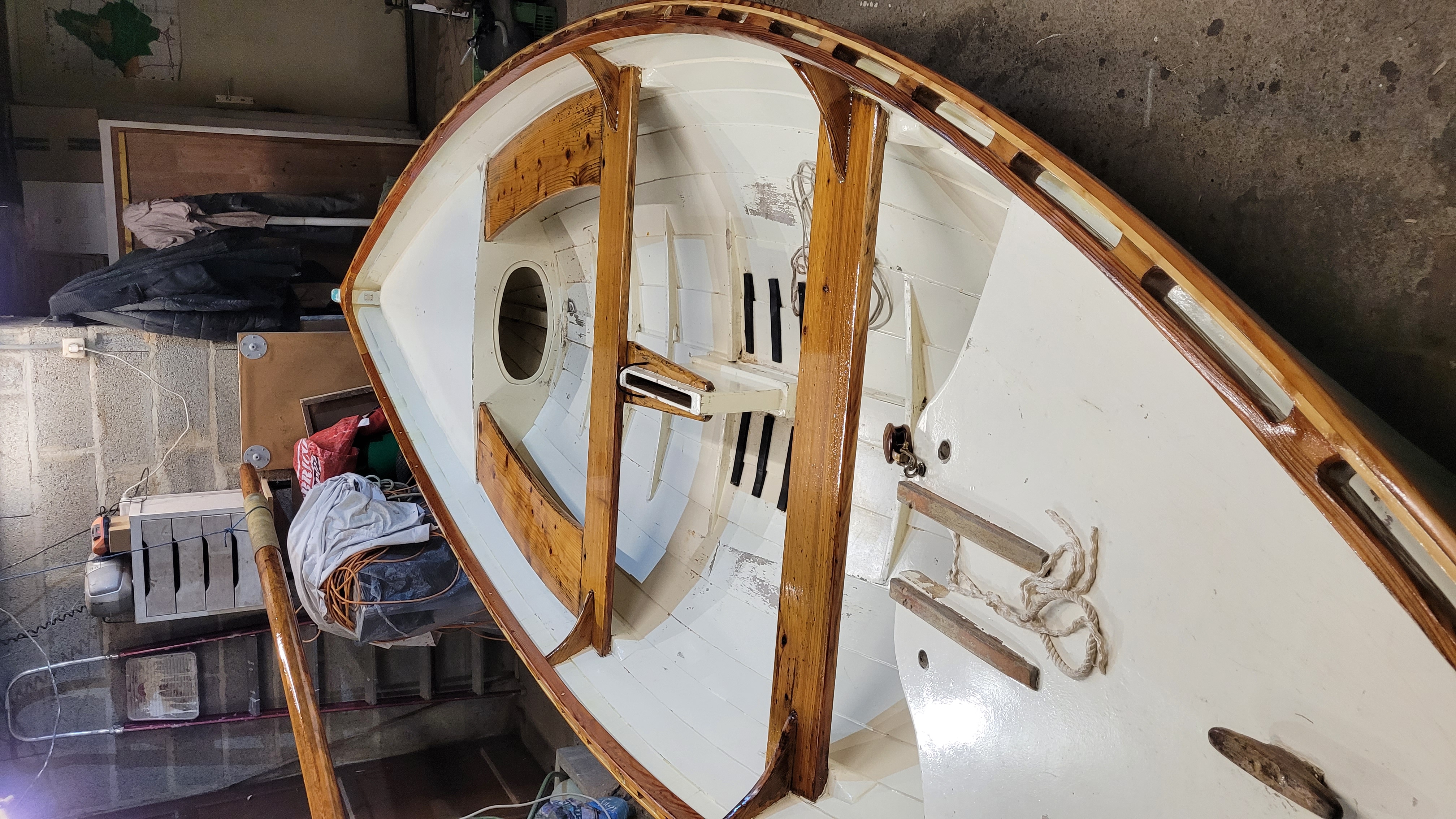

Pour la peinture intérieure, je pense reprendre la même qu'à l'origine : Epifanes enamel. Un bon ponçage et je peux rajouter une ou deux couches, ça a bien résisté.
Pour l'extérieur, je suis plus mitigé. Ça a tenu correctement, mais ça résiste mal aux rayures. Alors que choisir ? Mono-urethane ou poly-urethane sur ma coque non stratifiée ? Ou rester au même système en acceptant les ptites rayures :?:
Les petites rayures n'ont pas d'importance. Je dirais mono. La bi-comp, c'est pour ressembler à un bateau en plastoc, en plus de cacher les coins où l'eau s'est infiltrée.
Merci pour les photos. Reprendre la même teinte qu'à l'origine, c'est quand même plus confortable : pas besoin de x couches pour couvrir l'ancienne peinture...
