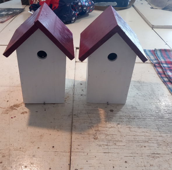

Bon, je sais c'est modeste comme réalisation, mais je montre quand même.
Cet été pour occuper la petite marmaille, je leur ai fait faire ça , j'ai réalisé seulement les découpes dans le bois
Pour que les petits z'oziaux puissent roucouler en paix 8)

Très utiles ! (vu la raréfaction des sites de nidification).
Le magazine "La Hulotte" dit que ça peut être adopté très rapidement et que l'on peut les mettre en hiver, pour que les oiseaux se familiarisent avec.

Beau projet et belle idée pour occuper les petits !
Pour compléter le conseil de Gwengolo sur La Hulotte : le diamètre du trou d'envol est important selon l'espèce visée ; 28mm pour la mésange bleue, 32mm pour la mésange charbonnière, 35mm pour le moineau. Un trou trop grand et les étourneaux s'installent à la place, ce qui n'est pas l'idéal pour la cohabitation.
Et la hauteur de pose fait beaucoup : minimum 2m50-3m du sol, à l'abri du vent dominant et pas en plein sud pour éviter la surchauffe en été. Les petits pourront observer les allées et venues depuis la fenêtre au printemps prochain !

Les recommandations ont été suivies, aussi bien pour la hauteur ( 3 M ) que l'orientation ( plein est ) 8)

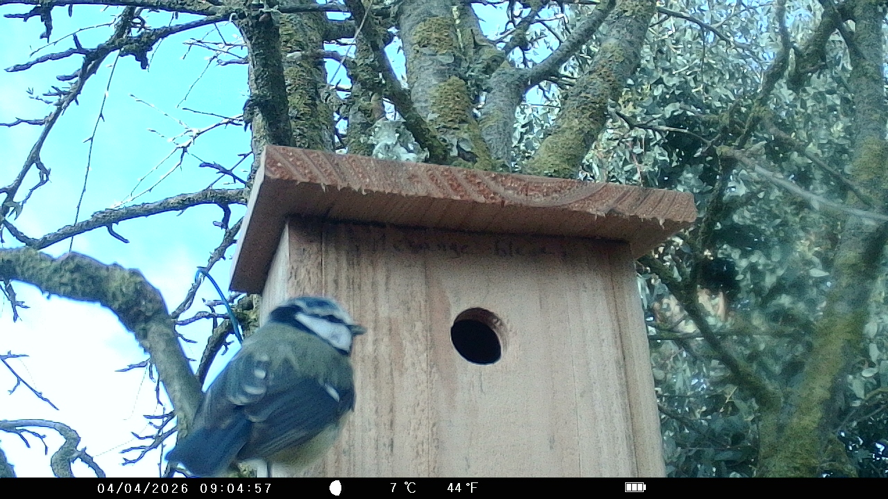

Message par Kerieg »
Bail signé 3 jours après installation !

Ouah ! Jolie photo de mésange bleue ! Il y avait une réelle demande ! :wink:
