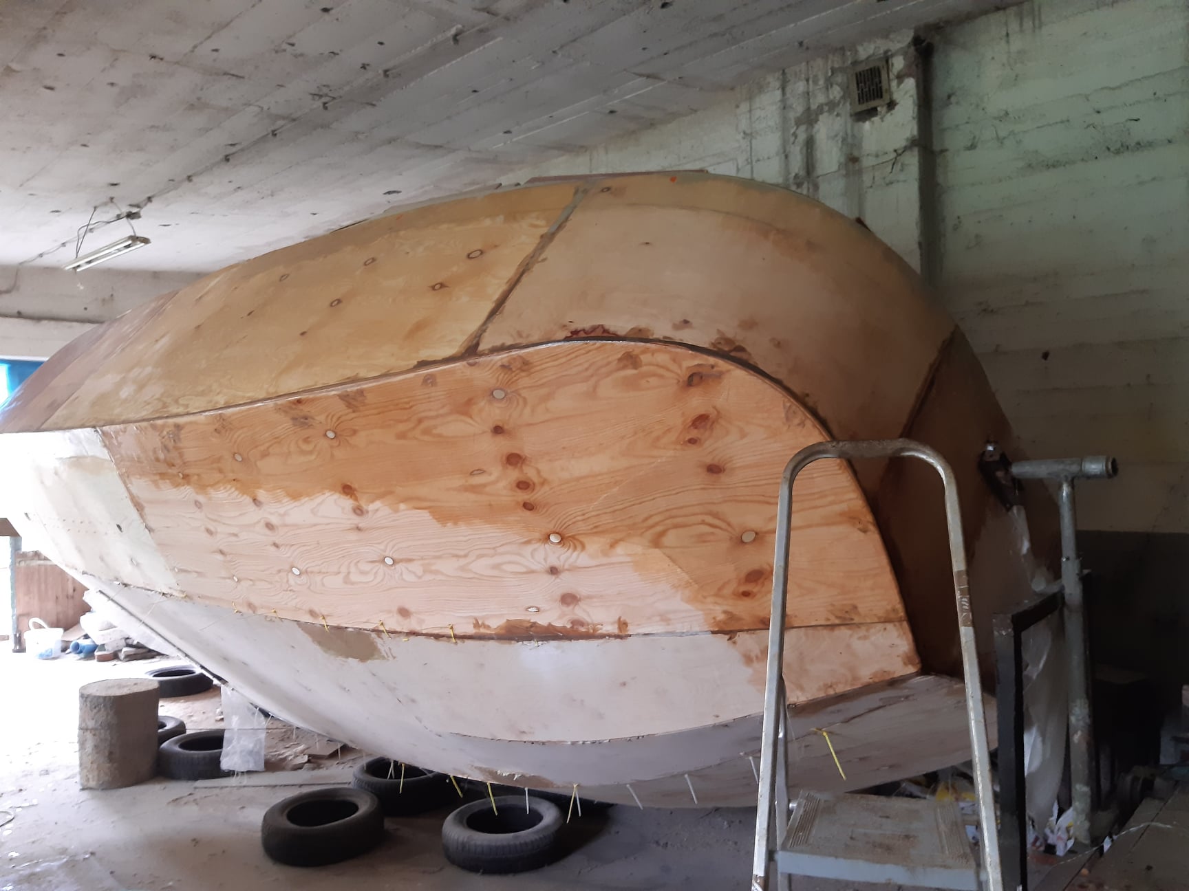

Salut les boisifieurs,
Et voilà, le pont à double courbure est en place. Sans roof ça me donne 1.22m sous barrot, le minimum vital, et un pont bien dégagé.
En théorie pas développable, mais il y a une astuce, les panneaux sont en forme de fuseaux, la misère à géométriser.
Captain'Jo
