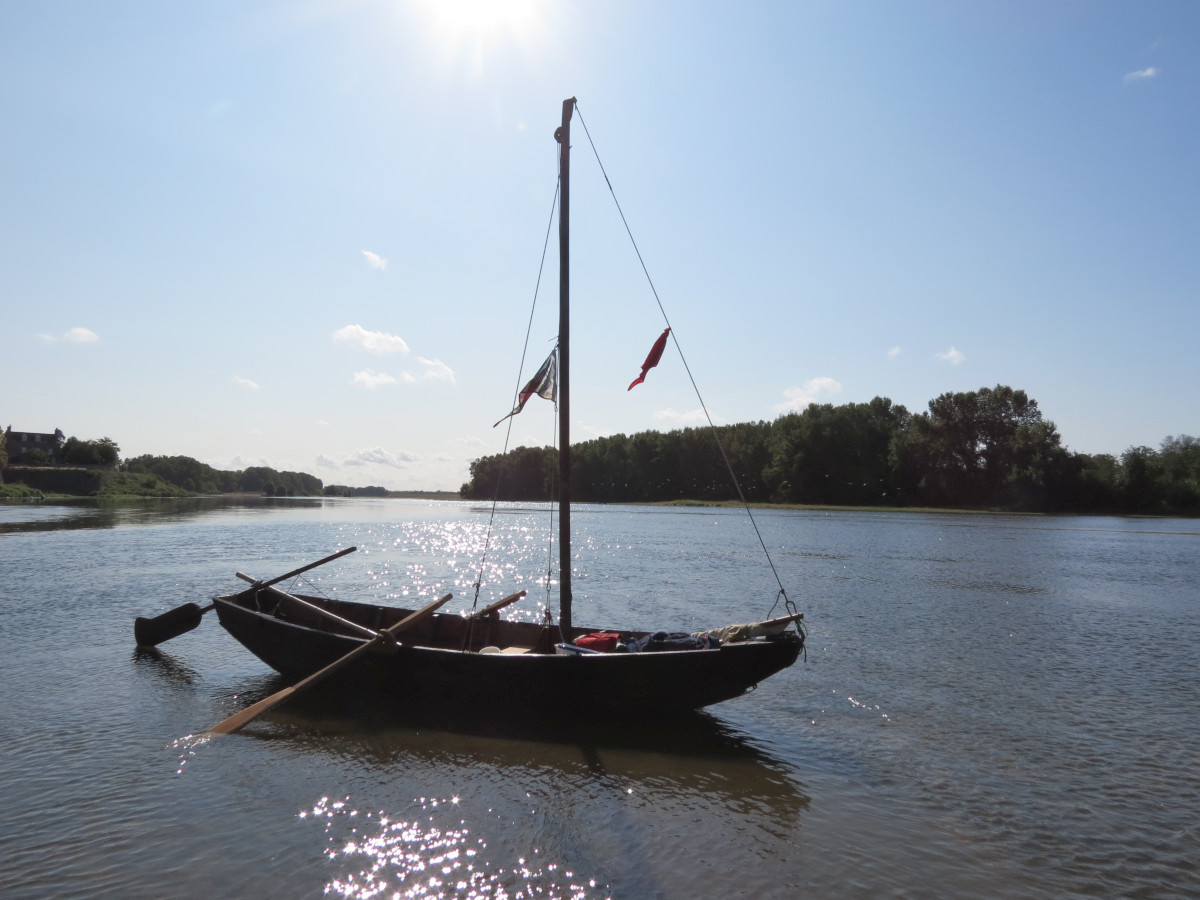

Pour ne pas perdre la foi bien que fauché à mes débuts, je me suis construit une petite yole poitevine en planches de coffrage façon 18e, bordée en travers, et utilisée principalement sur la Loire. Et depuis deux ans, après de longs préparatifs, j'ai enfin pu avancer mon Sharpie 695 "Dulcimer", j'ai cousu les voiles, le mât est fini.

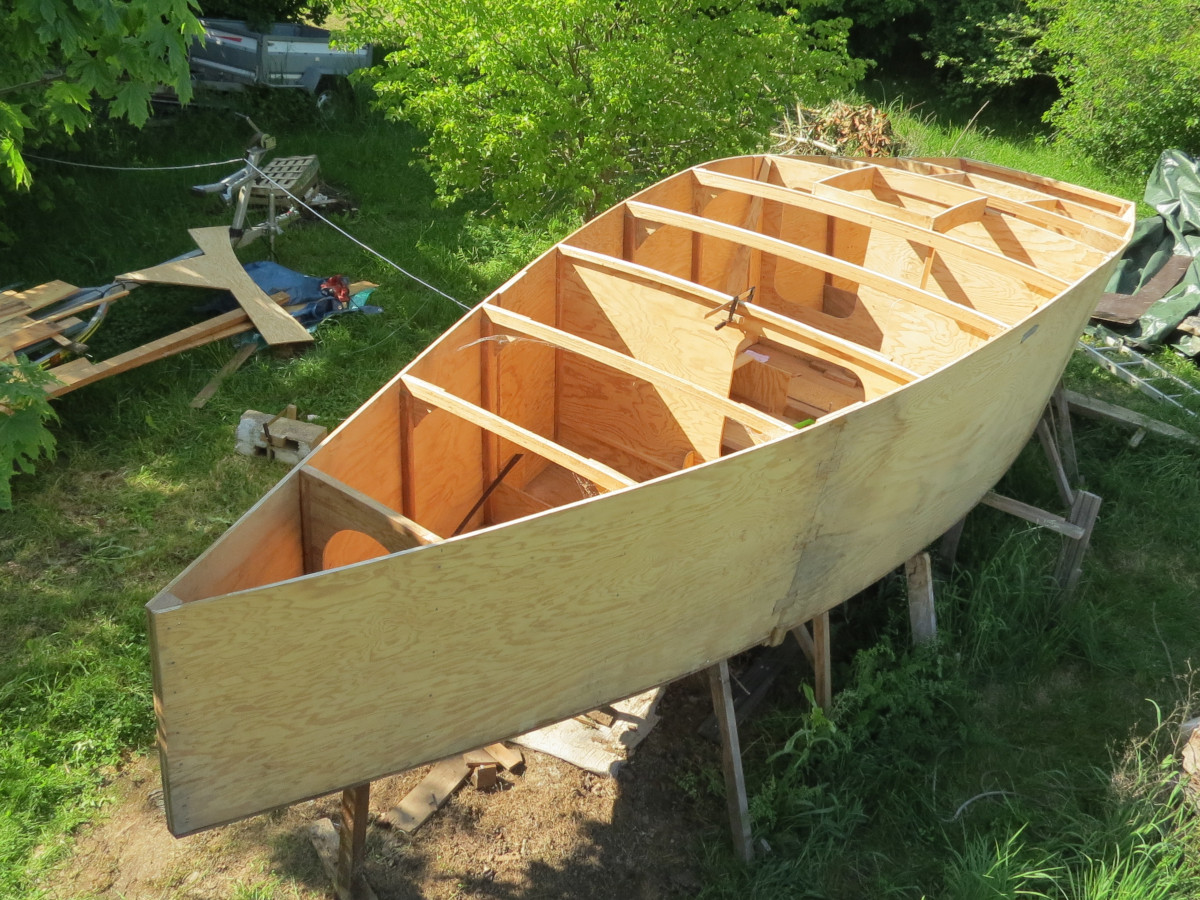

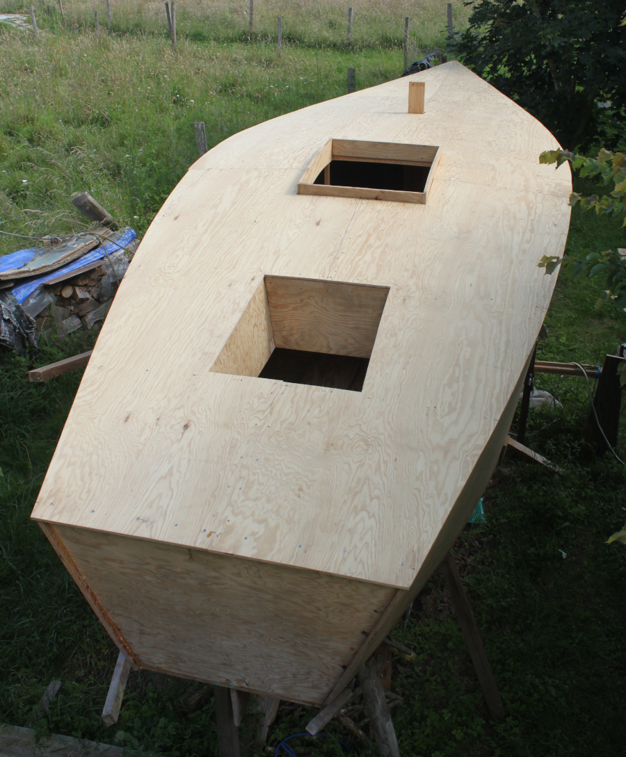

Salut les boisifieurs,

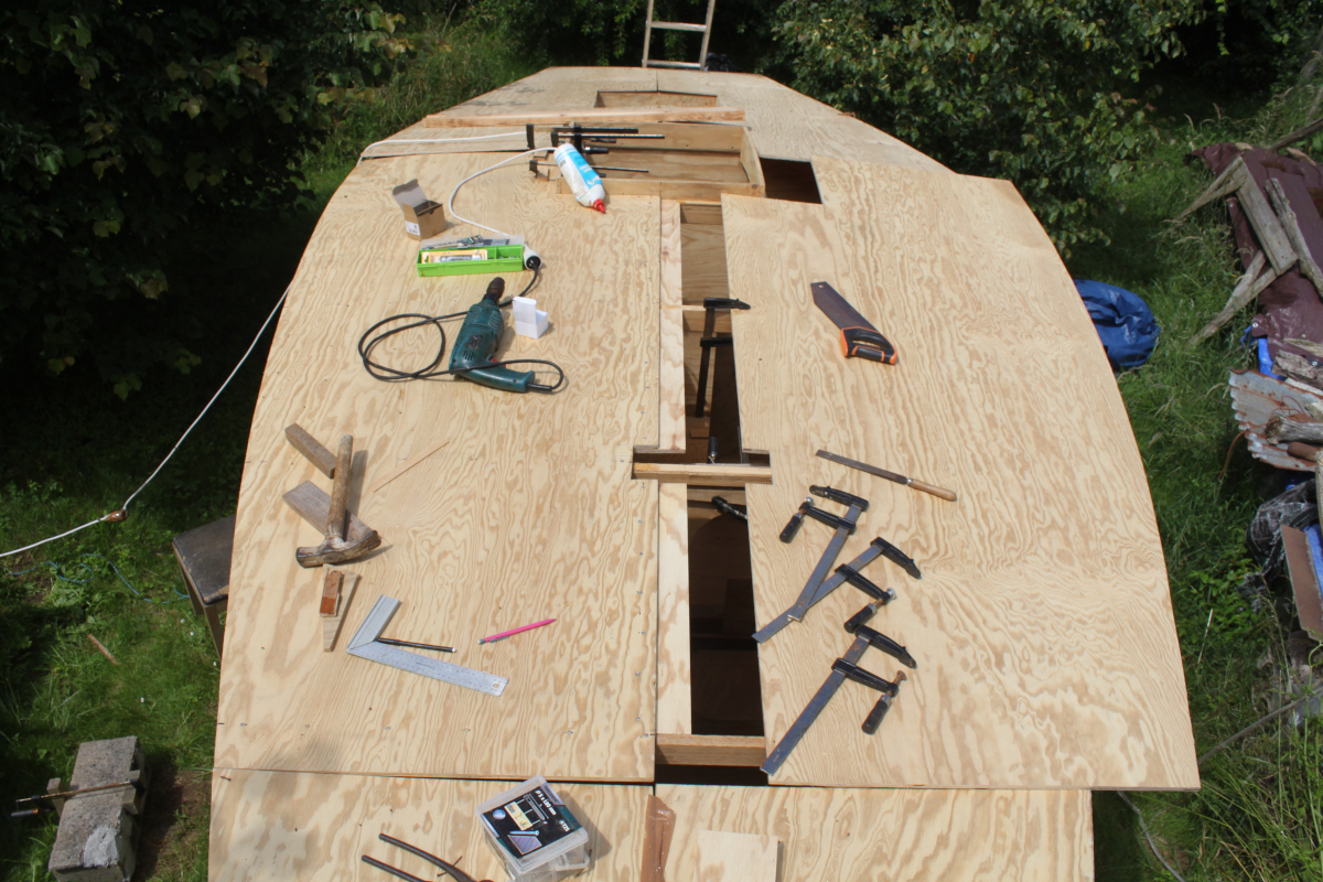

Et voilà, le pont à double courbure est en place. Sans roof ça me donne 1.22m sous barrot, le minimum vital, et un pont bien dégagé.
En théorie pas développable, mais il y a une astuce, les panneaux sont en forme de fuseaux, la misère à géométriser.
Captain'Jo

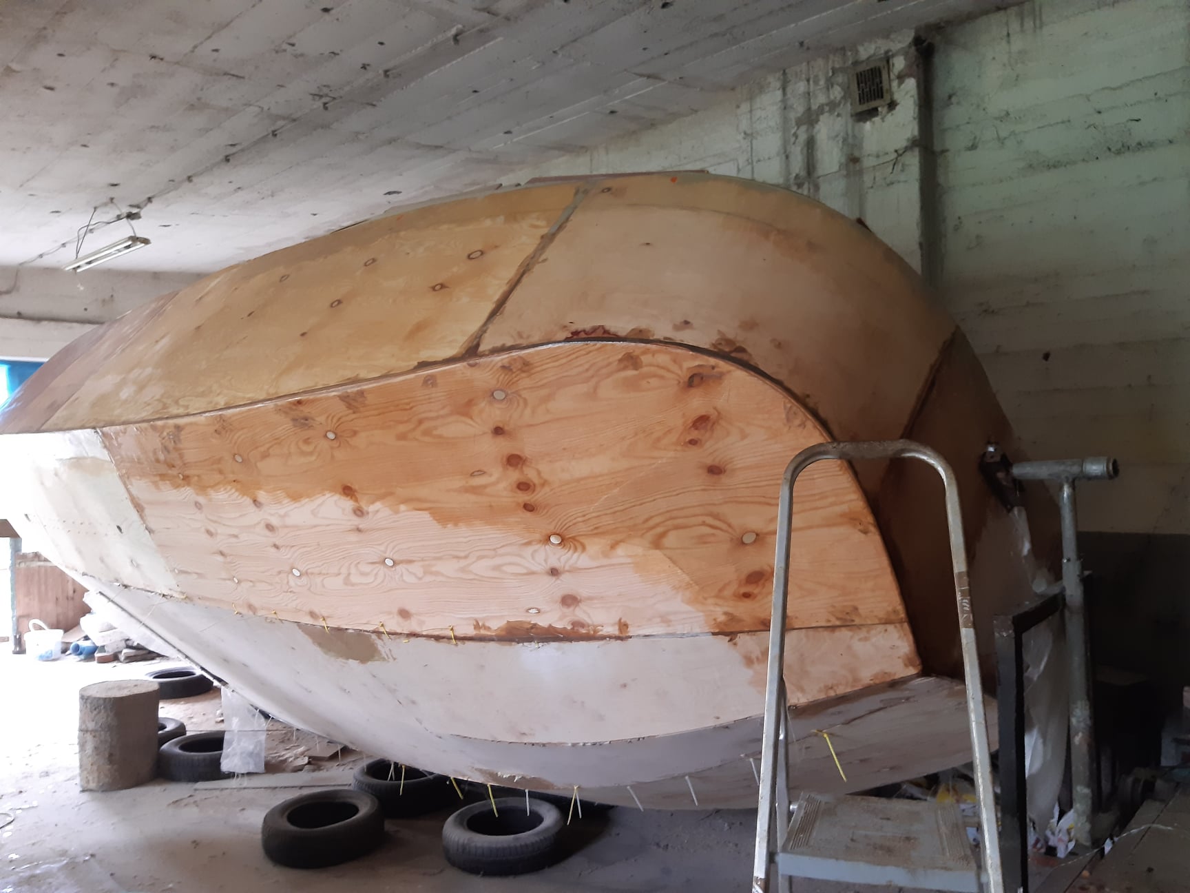

Re: Retour de CaptainJo et son Sharpie 695

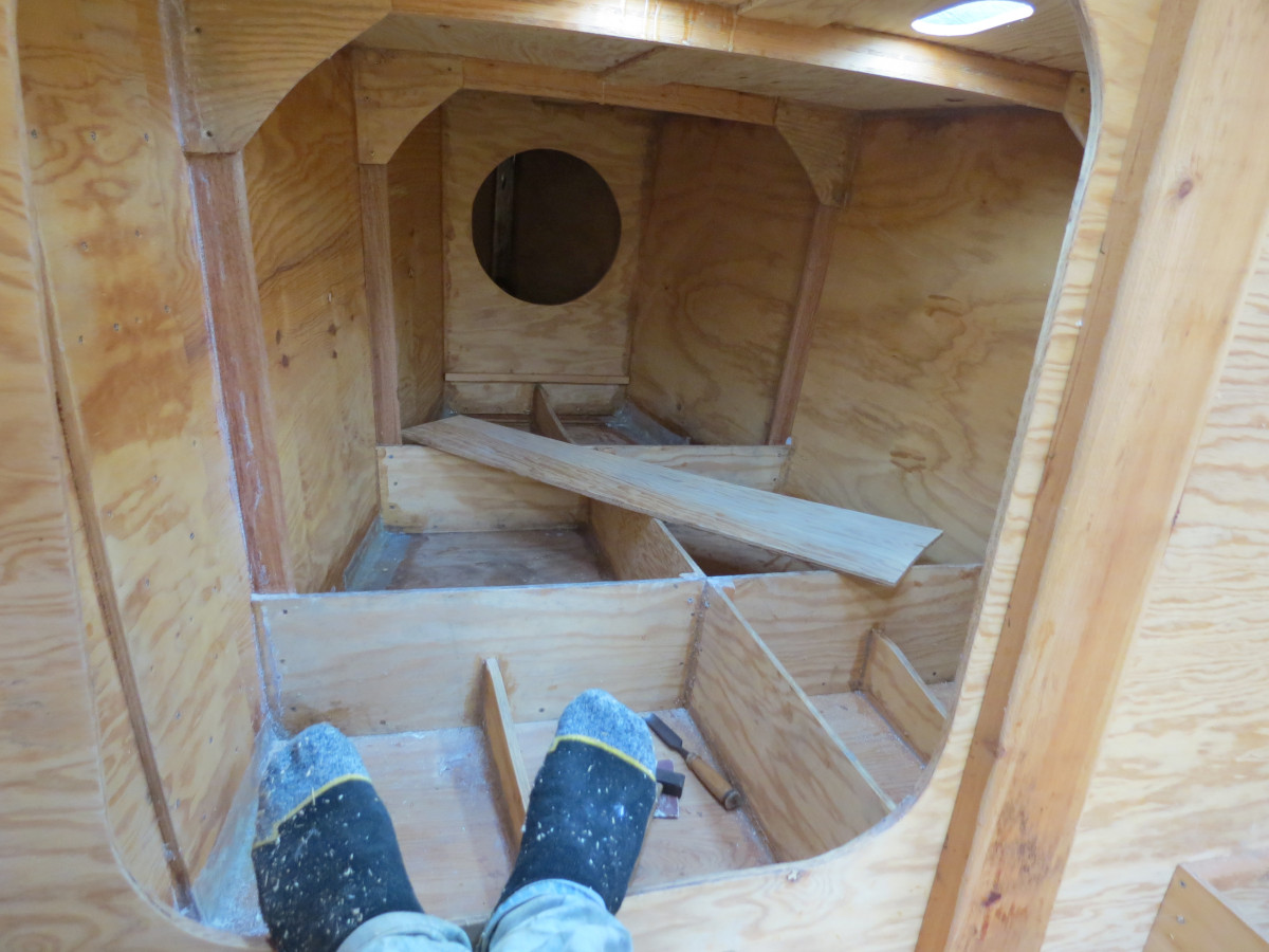

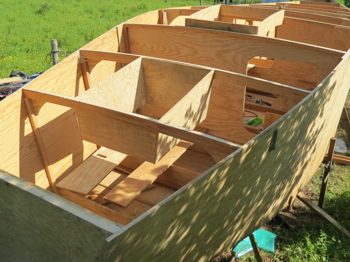

J'ai avancé doucement, car j'avais aussi pas mal de taf sur la maison avec une toiture à refaire... le carré prends forme.
Captain'Jo

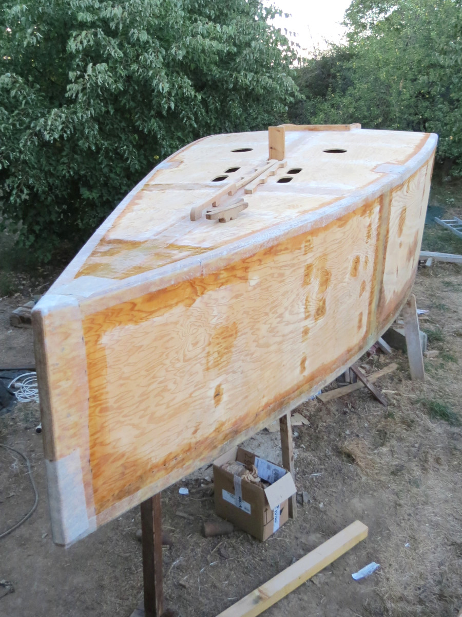

Bonjour à tous et meilleurs vœux,

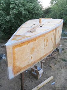

Bilan de l'année 2025, plus on avance sur un bateau, moins on a l'impression d'avancer.
Les détails prennent plus de temps que la pose ultra rapide des bordés.
J'ai donc principalement poncé et tartiné de l'époxy, découpé les hublots, et avancé la structure interne.

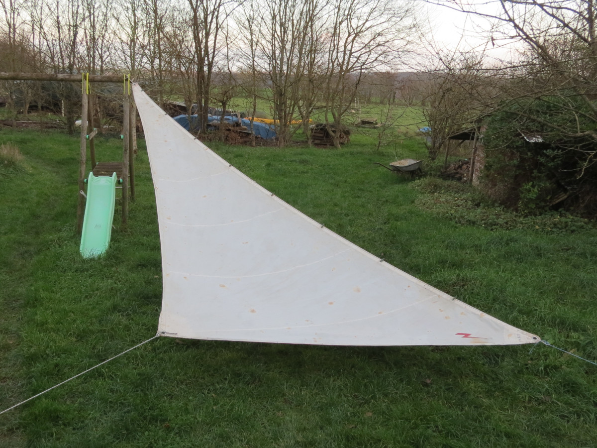

Cet hiver je préfabrique le reste des aménagements, qui seront très simplifiés, je viens de finir la couture des voiles.
Captain'Jo

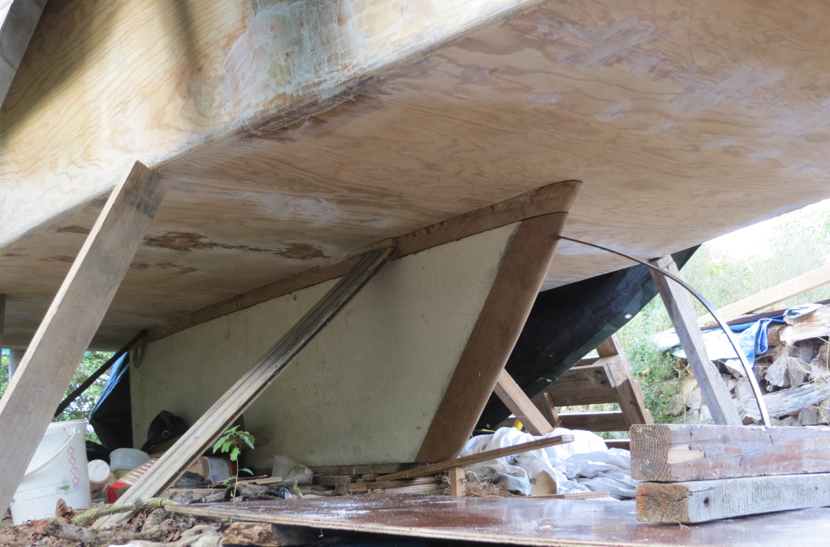

Quelle quille tu as prévue sur Dulcimer ?
Ça avance, ça avance... mais on a beau savoir que la coque, ce n'est qu'un tiers du travail, on est toujours surpris par le temps que prennent les aménagements. Le principal, c'est de continuer à avancer !

Le lest est constitué d'un saumon de quille en ferrociment de 325 kg + des gueuses de tracteurs en fond de coque, en tout dans les 500 kg ça devrait aller. Tirant d'eau en charge 80 cm quille semi longue je ne voulais pas me compliquer avec un puits de dérive.

Un moment je suivais (sur You Tube) un jeune Américain qui, si je me souviens bien, suivait un de tes plans. Il avait fait sa quille de la même manière.

J'ai mis un peu de temps
"Jack Wood Builds"
L'épisode où on voit la fabrication de la quille c'est : "The Most Challenging Thing I've Ever Built" (12 oct 2024)
Dans les commentaires, le jeune constructeur remercie Jérôme (Captain Jo ?) pour son aide.
