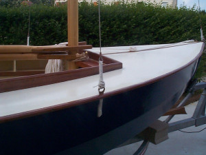

donca a écrit : 18 déc. 2023 20:09Splendide.
Je suis
par contre époxybeurk sur ton( bo bato pasglop pasglop) j'ai passé ma porte d'abri de jardin à l'époxy en une année elle est devenue toute pâle.
sur un abri c'est pas très grave mais sur ton chef d'oeuvre cela serait vraiment très dommage
sur la "Marmotte" peinte, elle j'ai juste passé l'hiloire au vernis bi composant mise à l'eau en 2002
petite couche de lasure bois à chaque printemps
2002
2016
2023
prévision de réfection total de la Mamie au printemps 24
