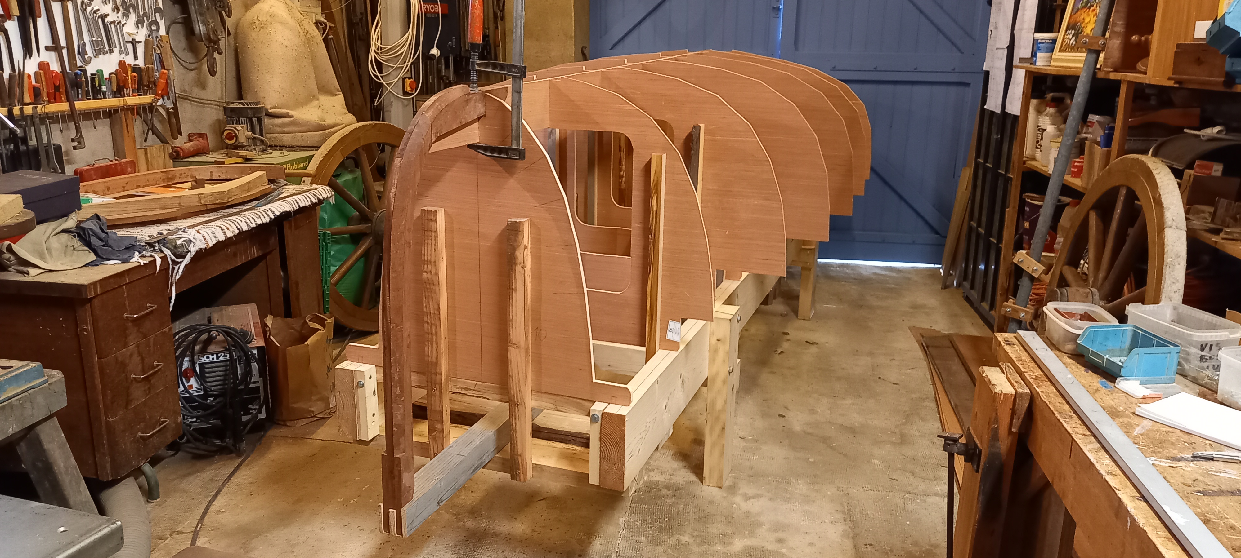

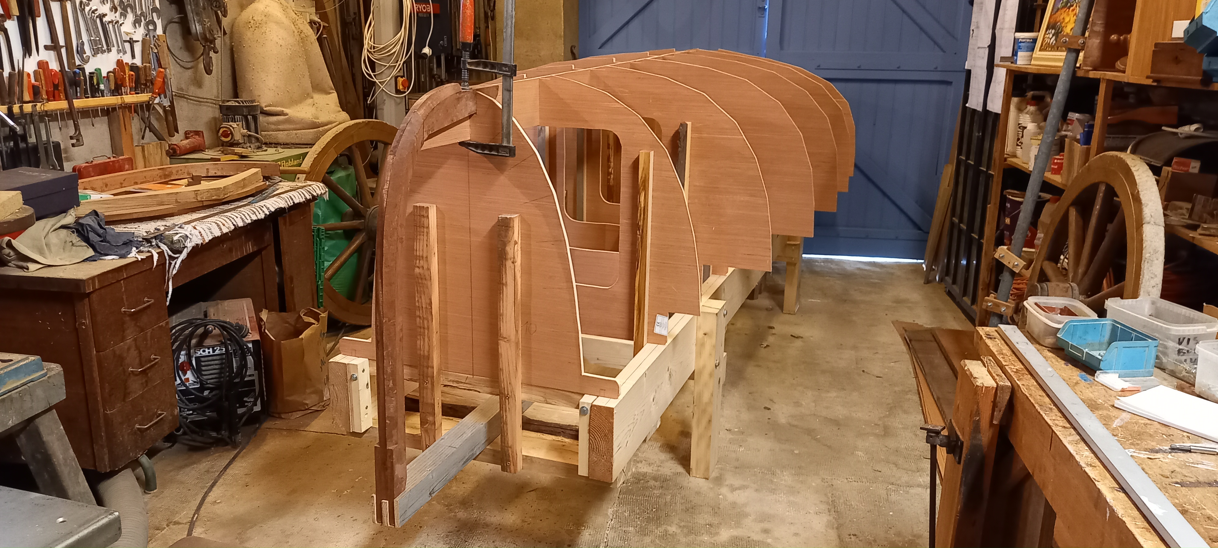

Installation du chantier et des gabarits de couples.
Positionnement de l'étrave.

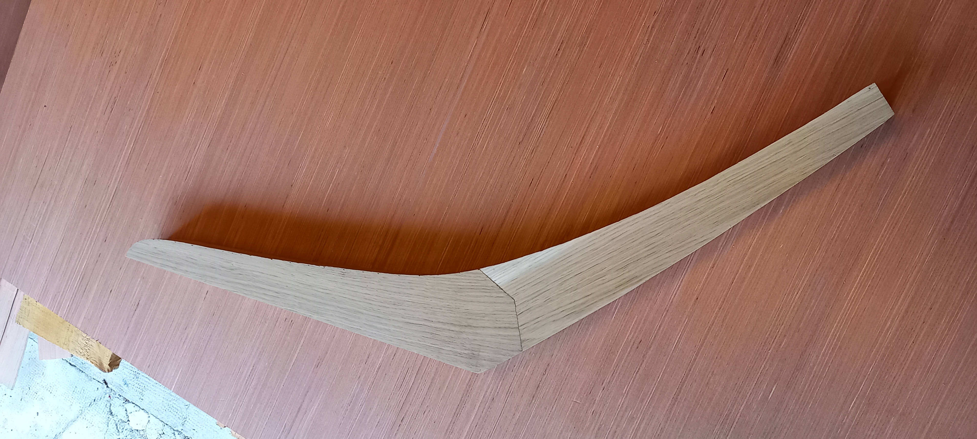

Réalisation du tableau et de la courbe d'étambot.

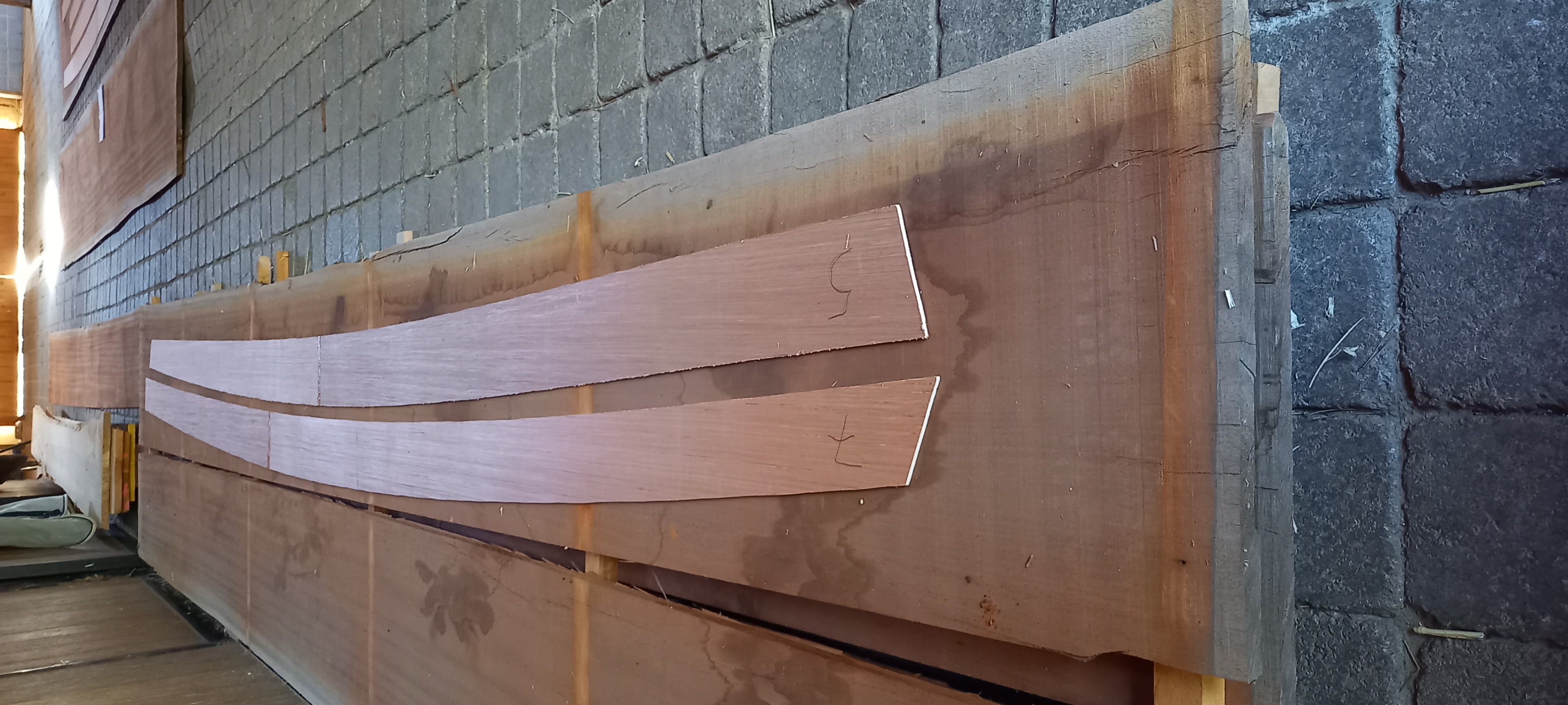

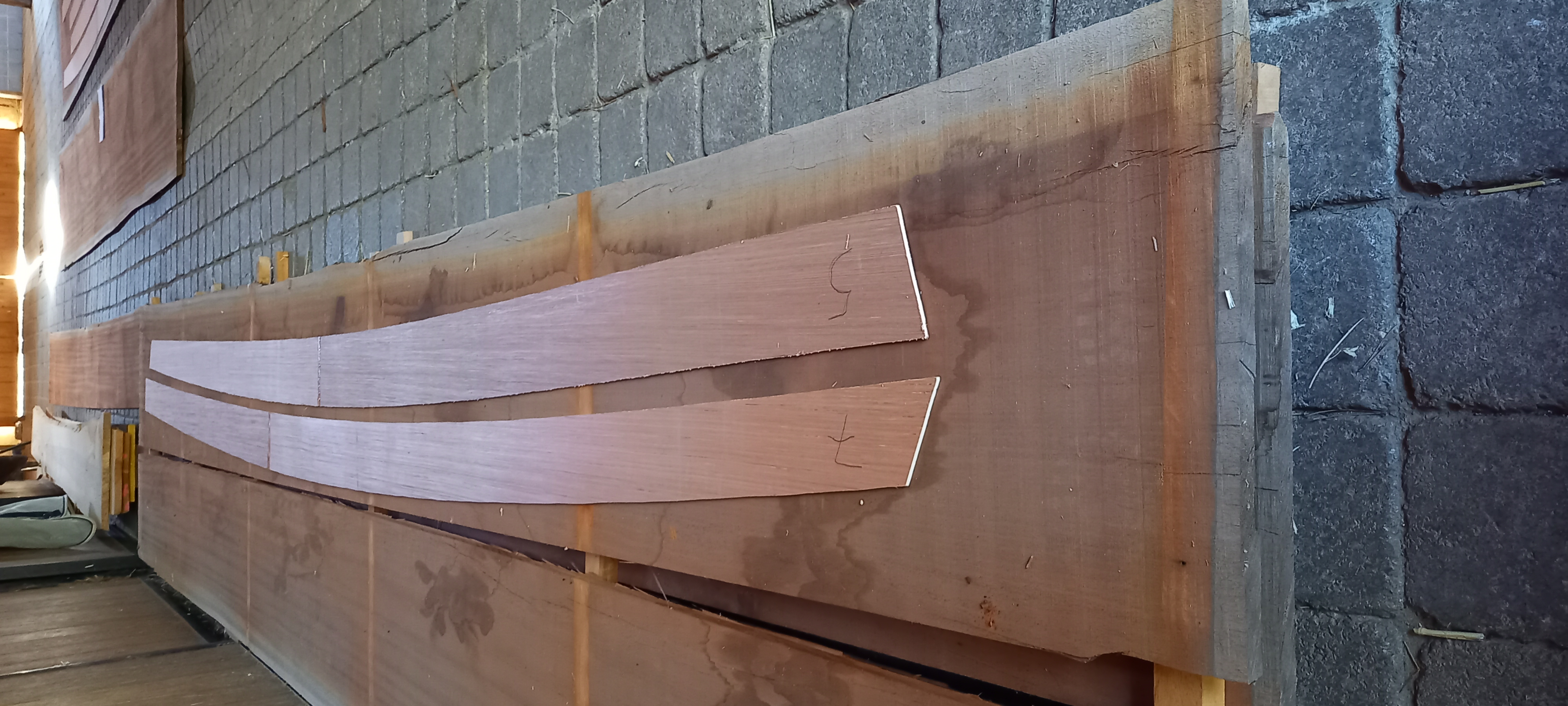

Réalisation de gabarits des virures de bordés pour prévoir les découpes dans les plateaux de sipo. J'ai utilisé les calques grandeur nature fournis par l'architecte.
Ces gabarits seront très utiles pour verifier l'ajustement sur le mannequin avant découpe définitive.

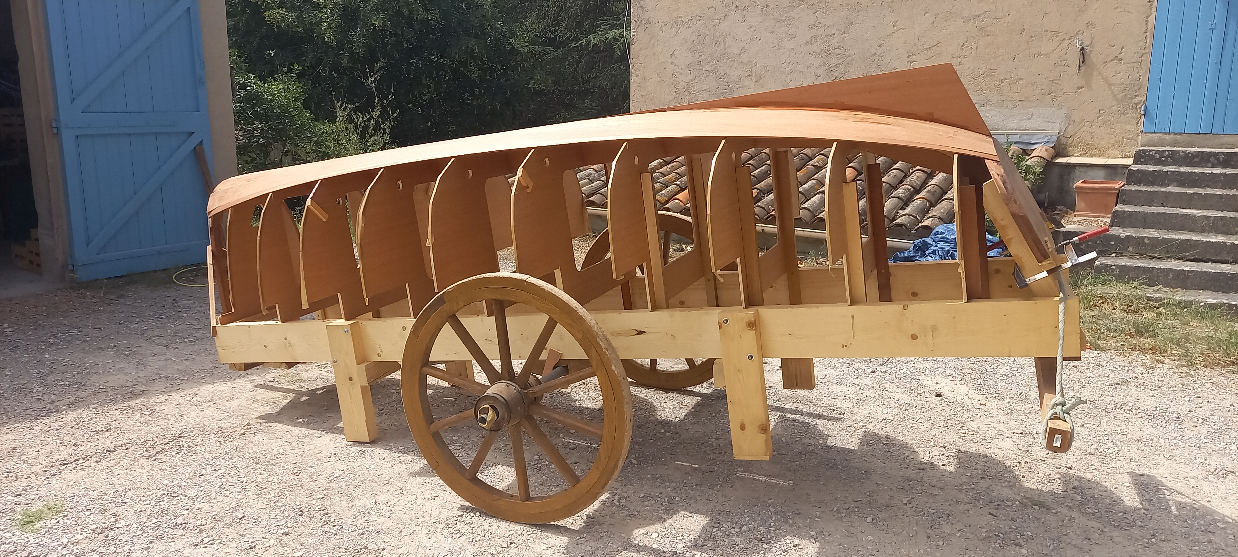

Bon, ben ça rigole pas, tout ça. Belle salle pour préparer la découpe des plateaux.

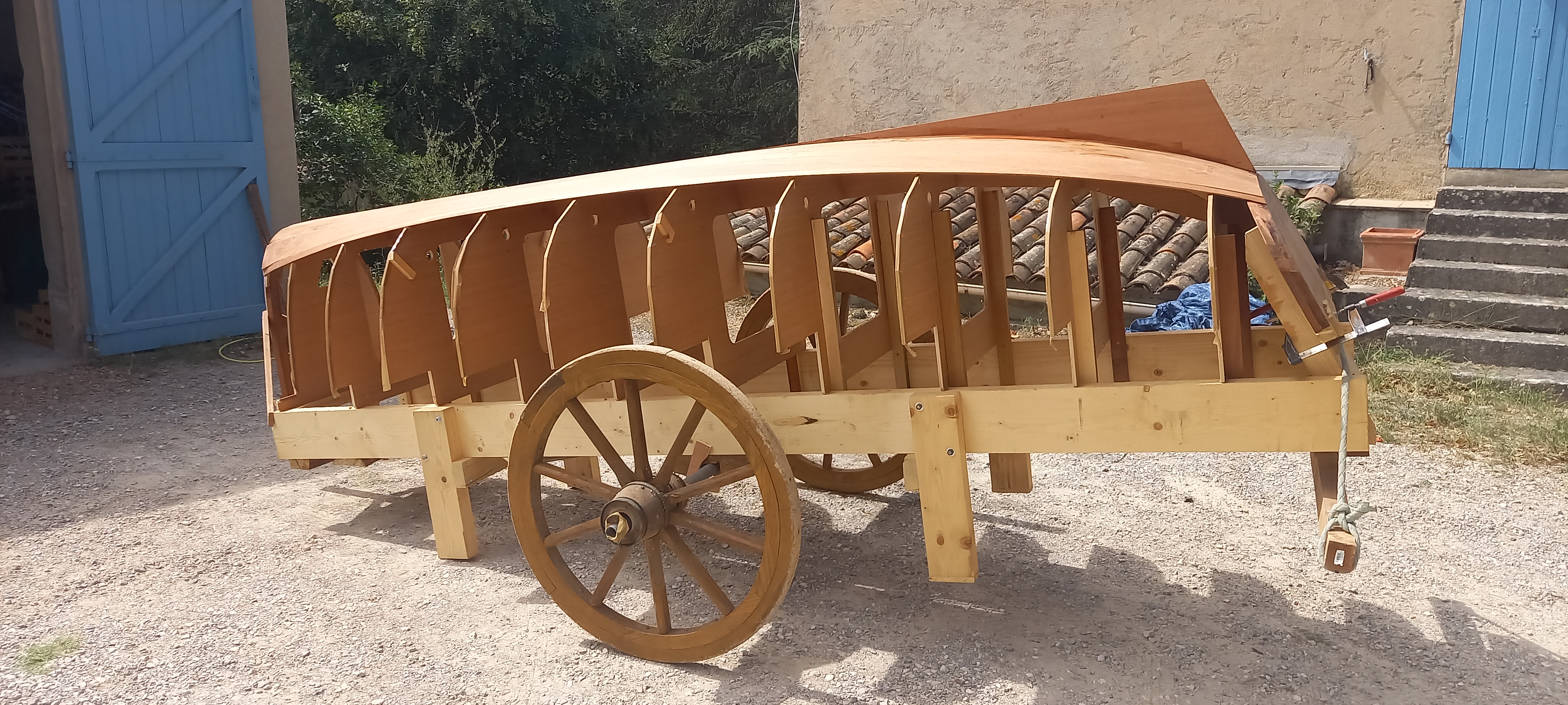

Dis moi, pour les clins, comment tu as usiné les jonctions ? à la main ? toupie ?
Tu aurais pû faire un chantier déplaçable, vu que tu as déjà des roues dans ton atelier

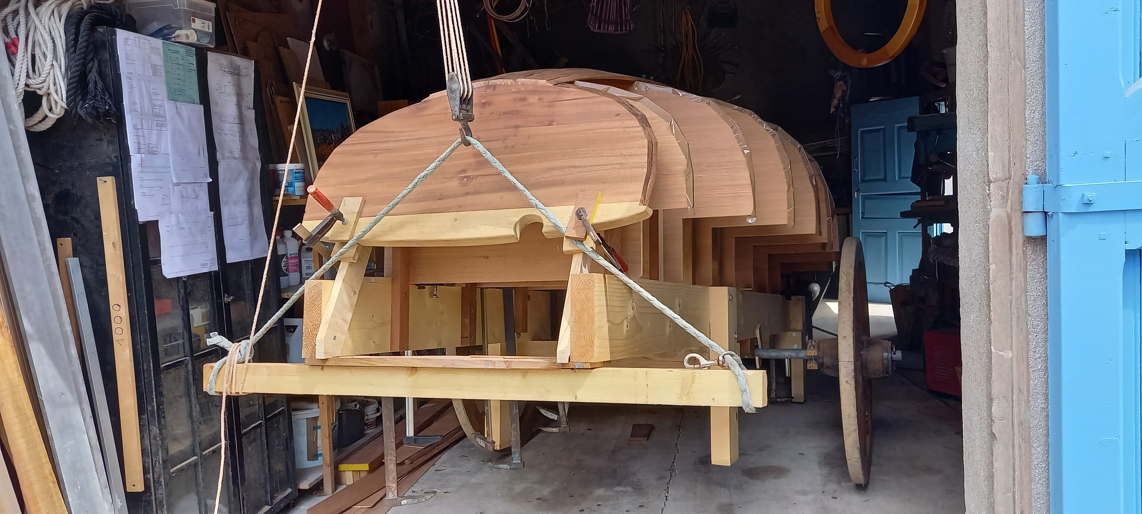

Re: Canot Aber à clin en bois massif
Les chanfreins sont façonnés au rabot à main et les feuillures aux extrémités avec un guillaume.

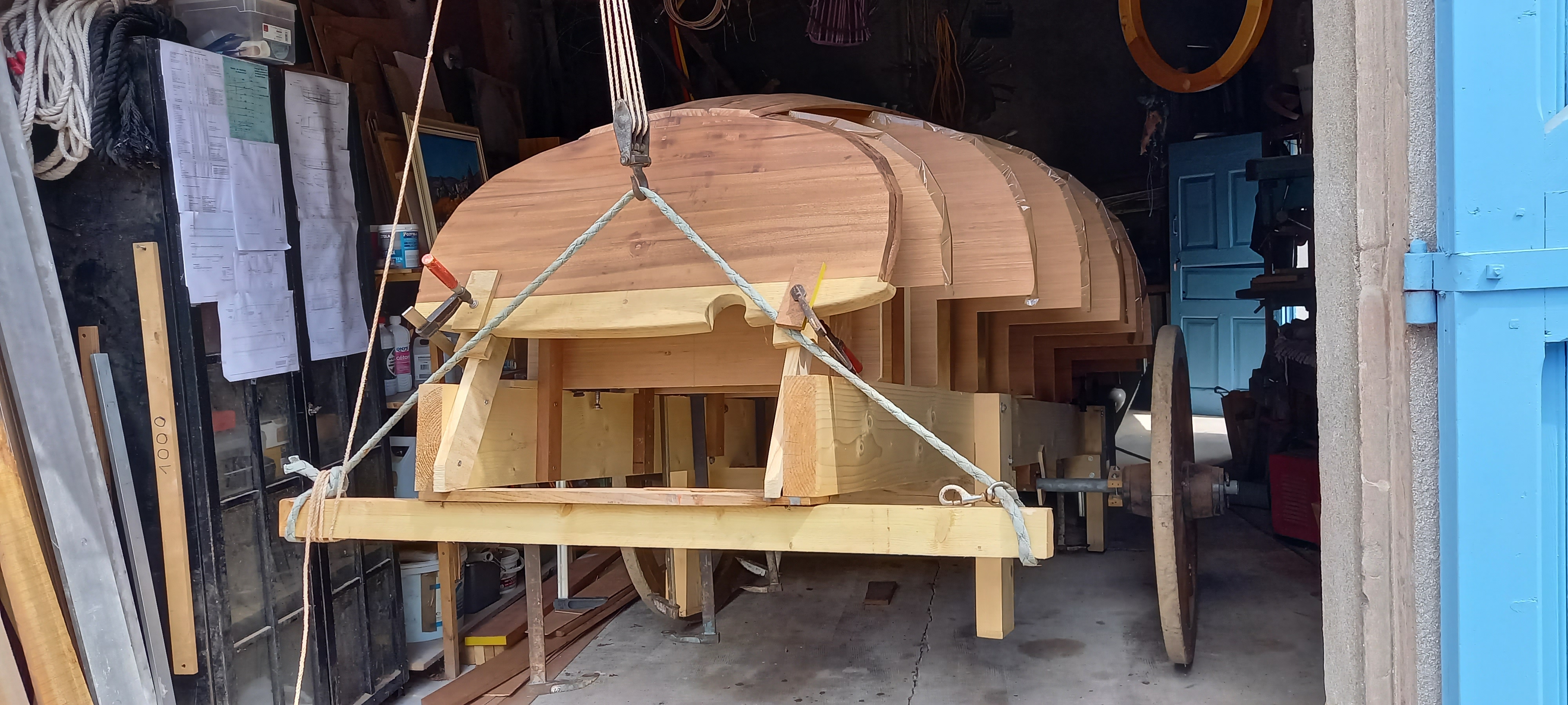

Quand je dois utiliser la combinée au milieu de l'atelier pour raboter les virures de 4.50m, je lève le chantier avec un palan et je glisse un train de roues pour en faire un bateau qui roule.

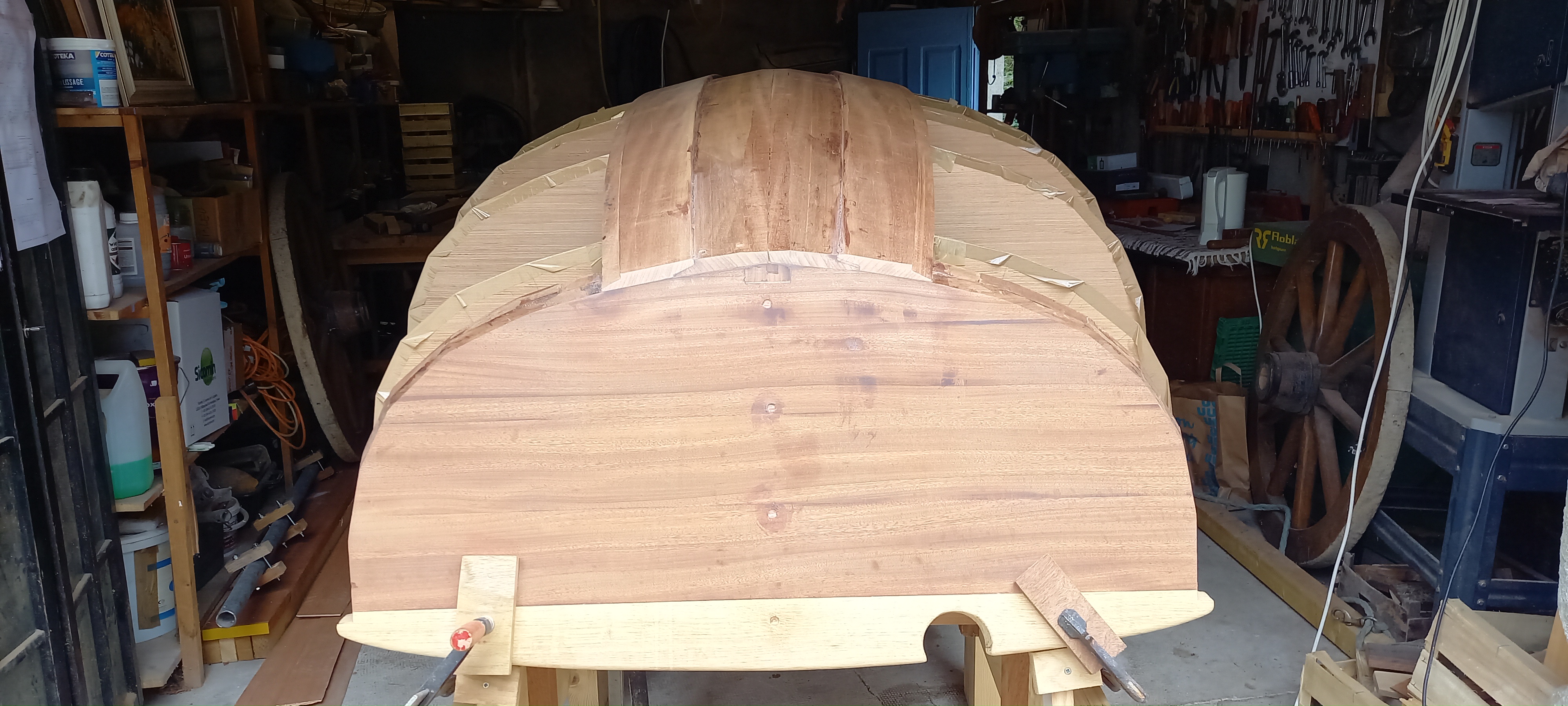

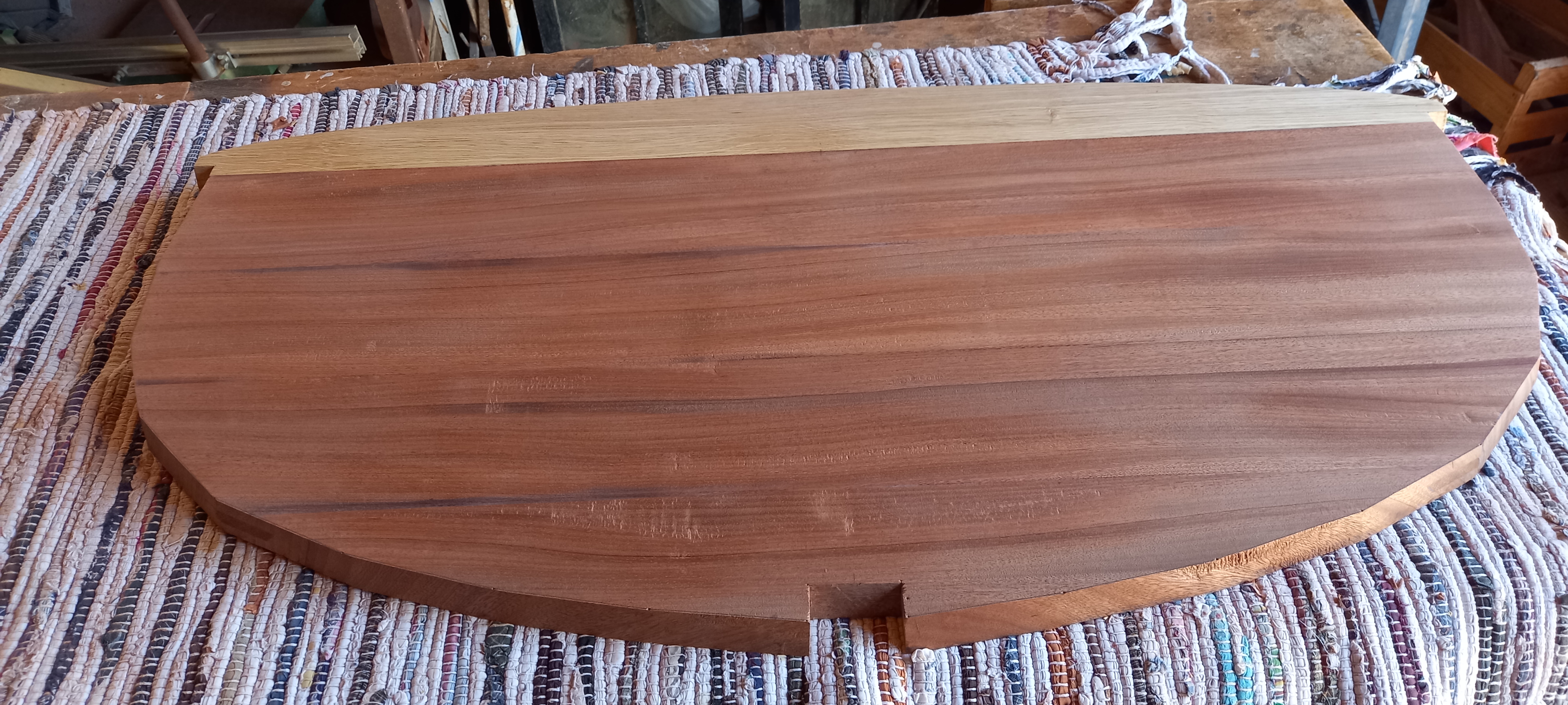

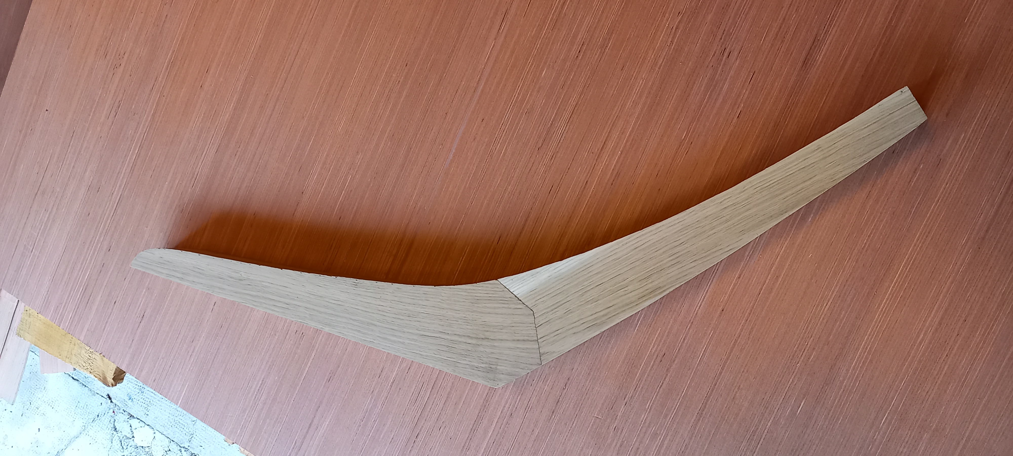

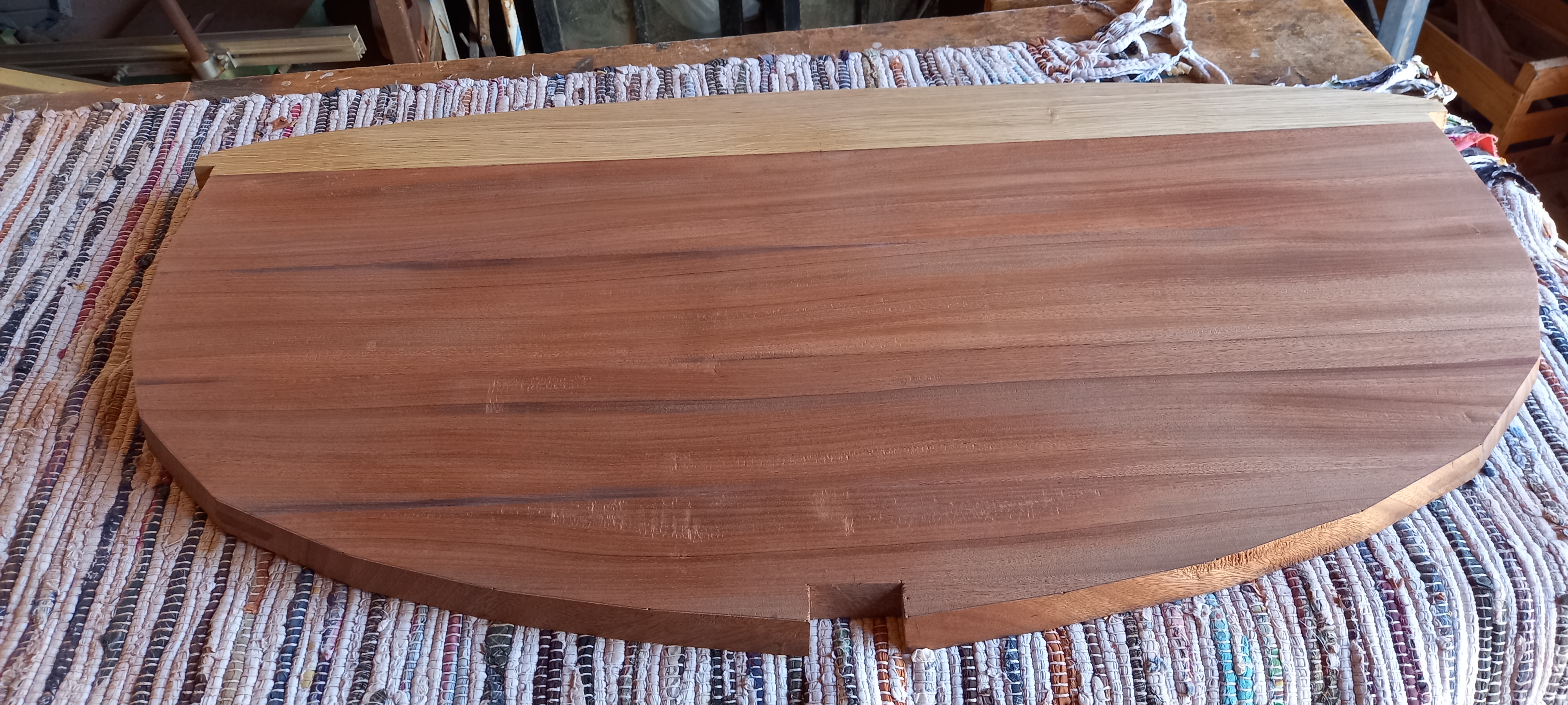

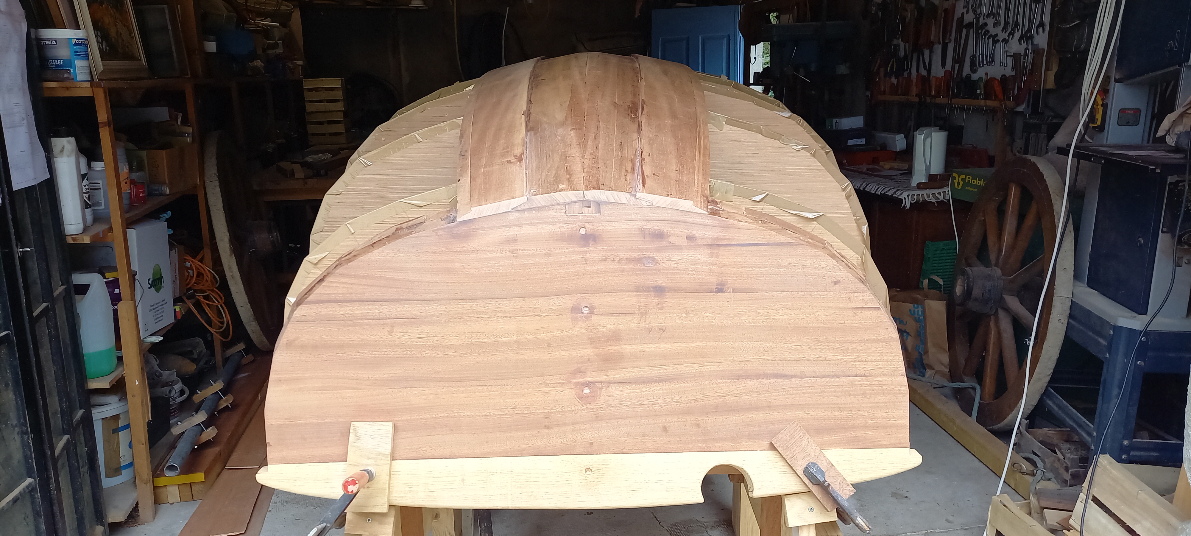

Le tableau est renforcé sur le pourtour par un estain afin d'augmenter l'épaisseur et donc la surface de jonction. Avec ce renfort et cette bonne surface de collage j'ai supprimé les vis aux extrémités.
J'ai fait de même pour renforcer l'étrave et augmenter également la surface de collage. J'ai appris qu'à l'étrave cela s'appelle un apôtre.

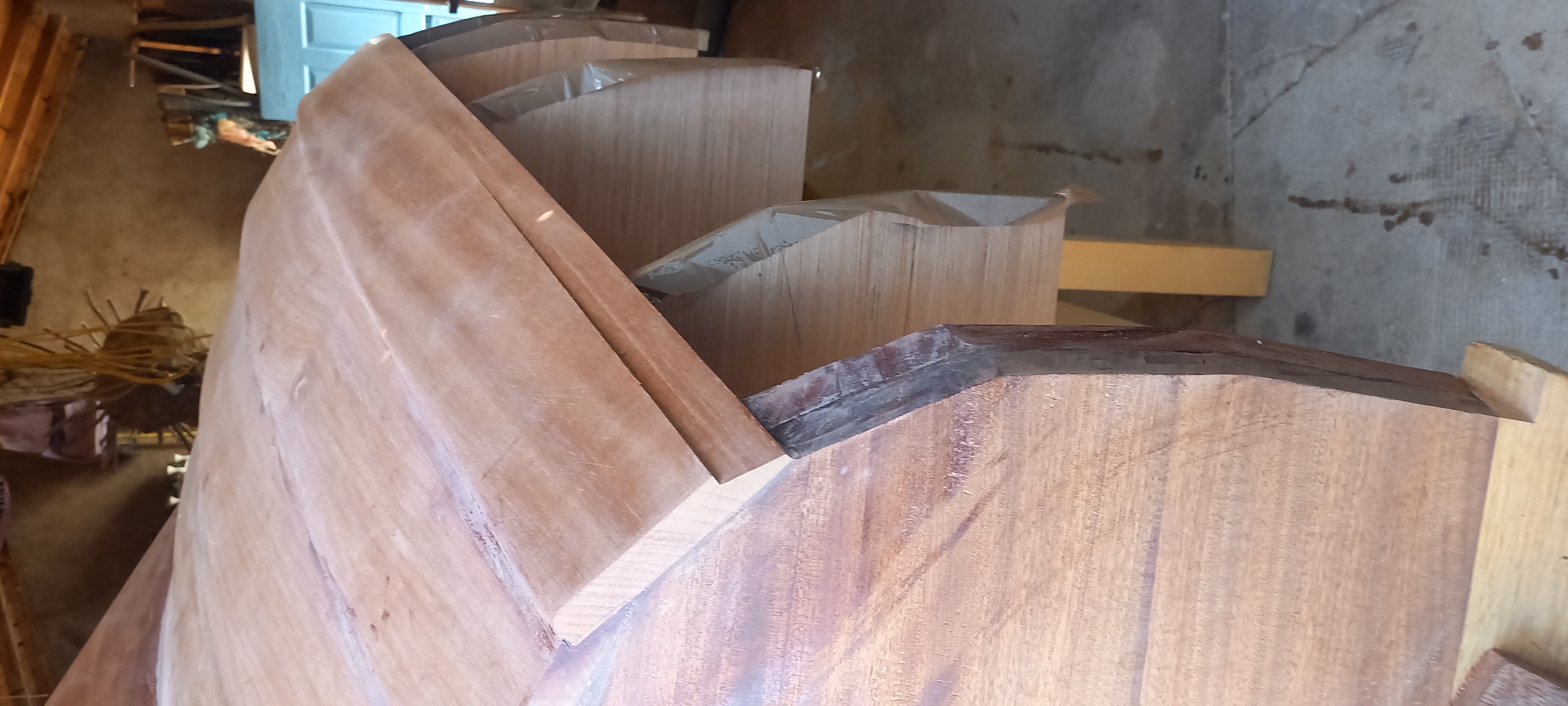

Détail du tableau et de la feuillure.

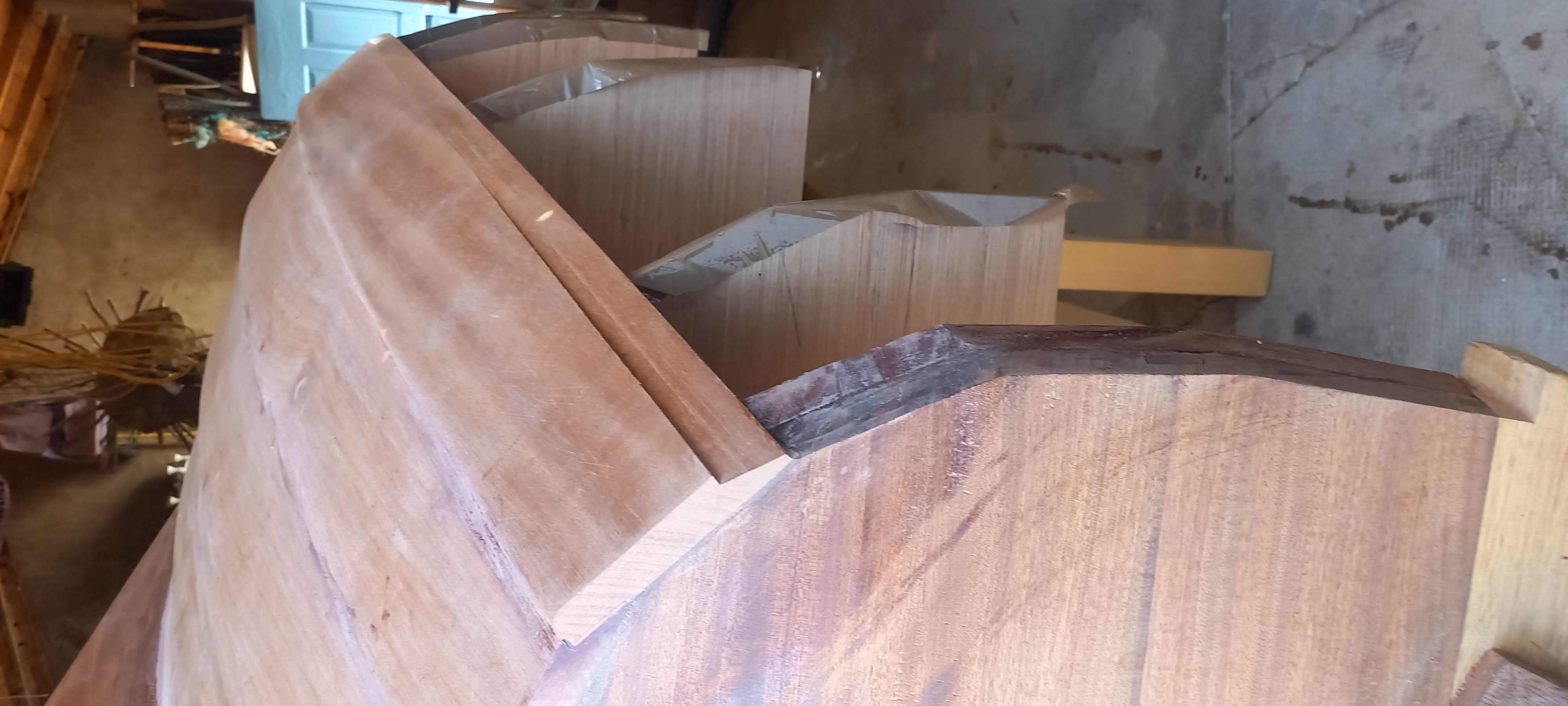

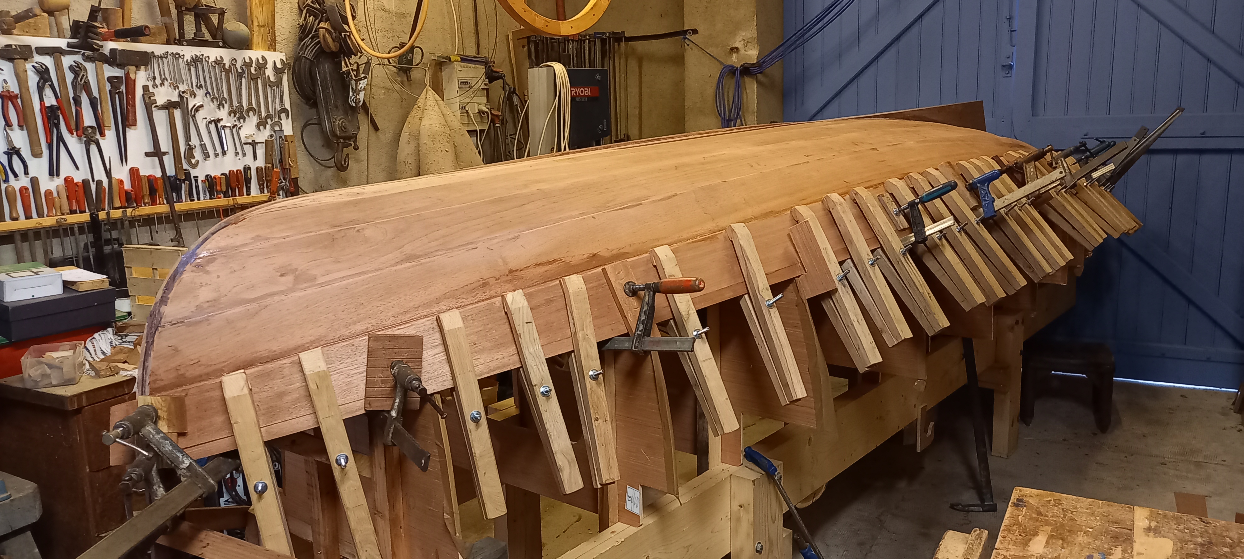

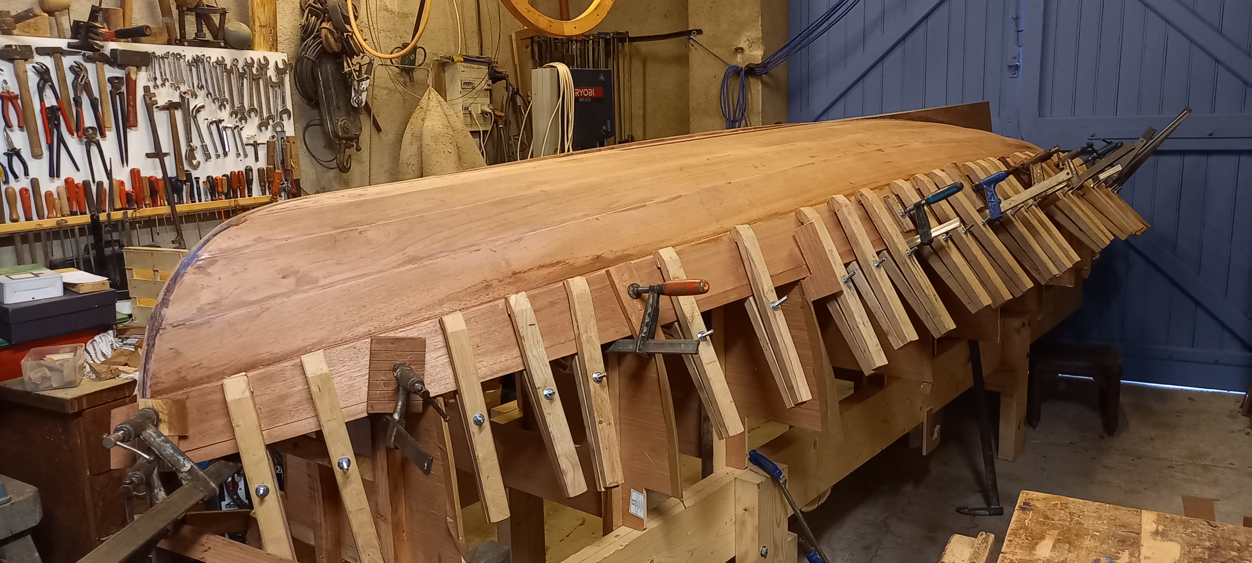

Initialement je pensais lier les clins avec des rivets et un joint de mastic-colle polyuréthane. Finalement j'ai opté pour un collage époxy pour éviter la pose des rivets car je travaille seul, et limiter le perçage de la coque et les risques d'infiltration d'humidité dans le bois. J'espère ne pas regretter ce choix mais la fiabilité des collages époxy semble de bon augure. J'espère ne pas offenser la tradition en faisant des clins en bois massif sans rivets !

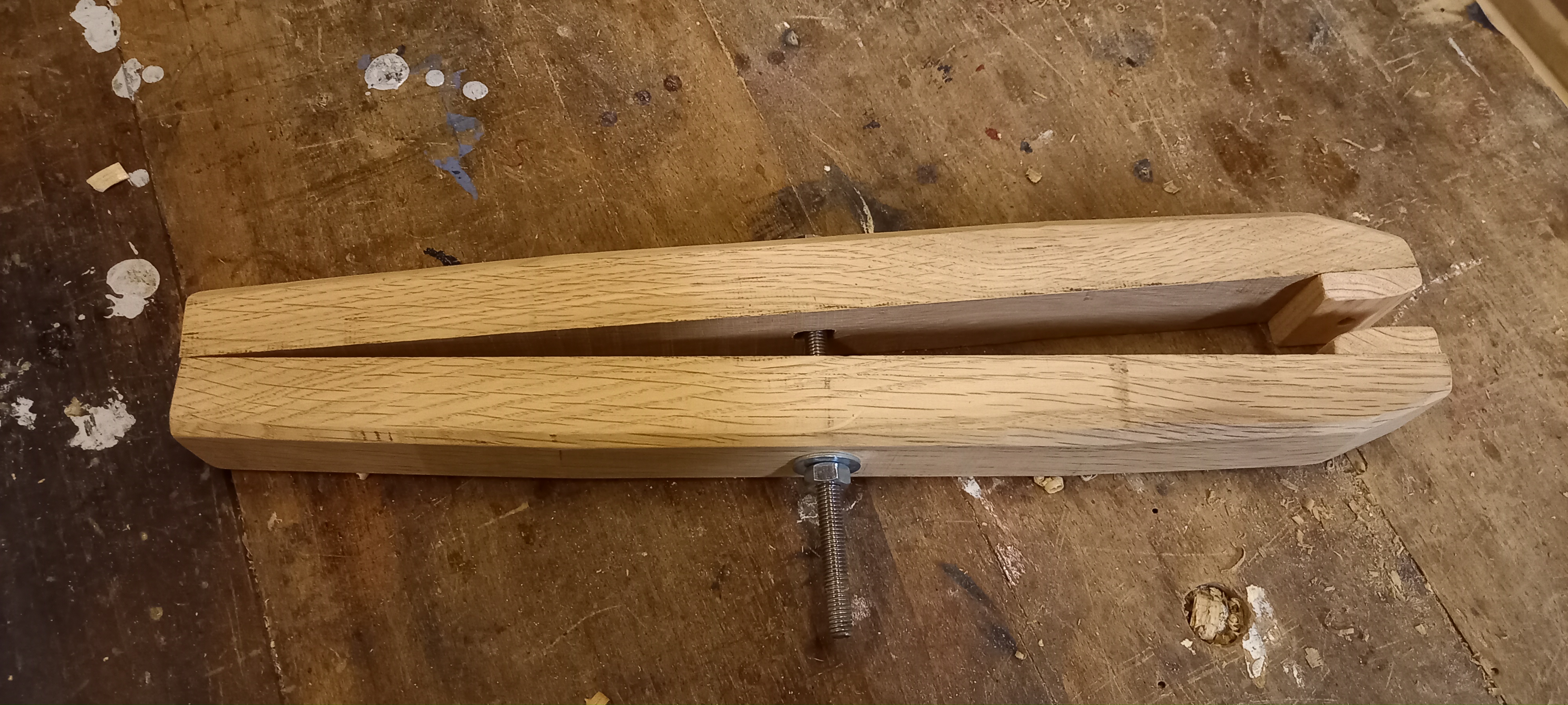

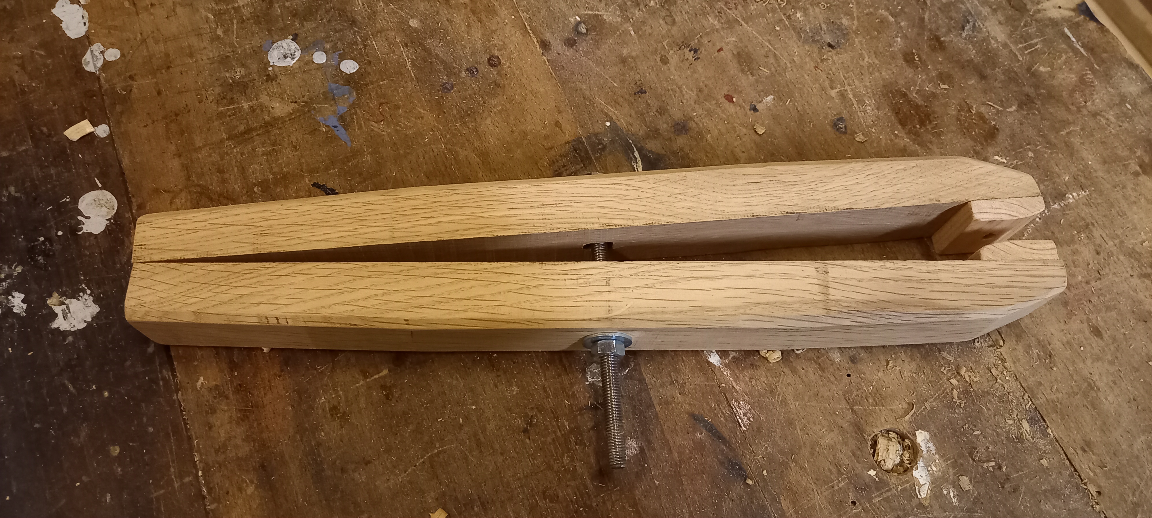

Pour le collage des clins j'ai d'abord du fabriquer 25 canaps pour compléter les serre-joints.

bonjour Franck et bienvenue. tu as fait tout çà le 19
à ce rythme là tu finira le 24
a voir ton travail tu n'as pas besoin de conseil tu en donnerais même.Mais continu comme çà! j'aime découvrir et apprendre.
c'est pilotedebord qui doit être content tu as suivi son conseil de chantier mobile à moins que tu ne l'ai devancé

Merci pour le reportage du chantier en cours.
Des roues de charrette en bois, pour déplacer le chantier : ça le fait !
Bonjour Franck. Je suis curieux de voir ce que ça va donner dans le temps. On l'a un peu oublié mais la construction à clins était utilisée pour obtenir des coques à la fois légères et souples qui,de plus, pouvaient être laissées à sec durant de longues périodes sans se transformer en lanterne chinoise, le recouvrement des clins absorbant le retrait du bois.Franck a écrit : 19 août 2023 19:51 Initialement je pensais lier les clins avec des rivets et un joint de mastic-colle polyuréthane. Finalement j'ai opté pour un collage époxy pour éviter la pose des rivets car je travaille seul, et limiter le perçage de la coque et les risques d'infiltration d'humidité dans le bois. J'espère ne pas regretter ce choix mais la fiabilité des collages époxy semble de bon augure. J'espère ne pas offenser la tradition en faisant des clins en bois massif sans rivets !
Avec le collage,pas de retrait possible. Sauf si il n'y a pas de structure. C'est pas un problème avec le cp qui est stable mais ça peut en devenir un avec le bois, quoique le Sipo ne bouge pas beaucoup, c'est vrai.
