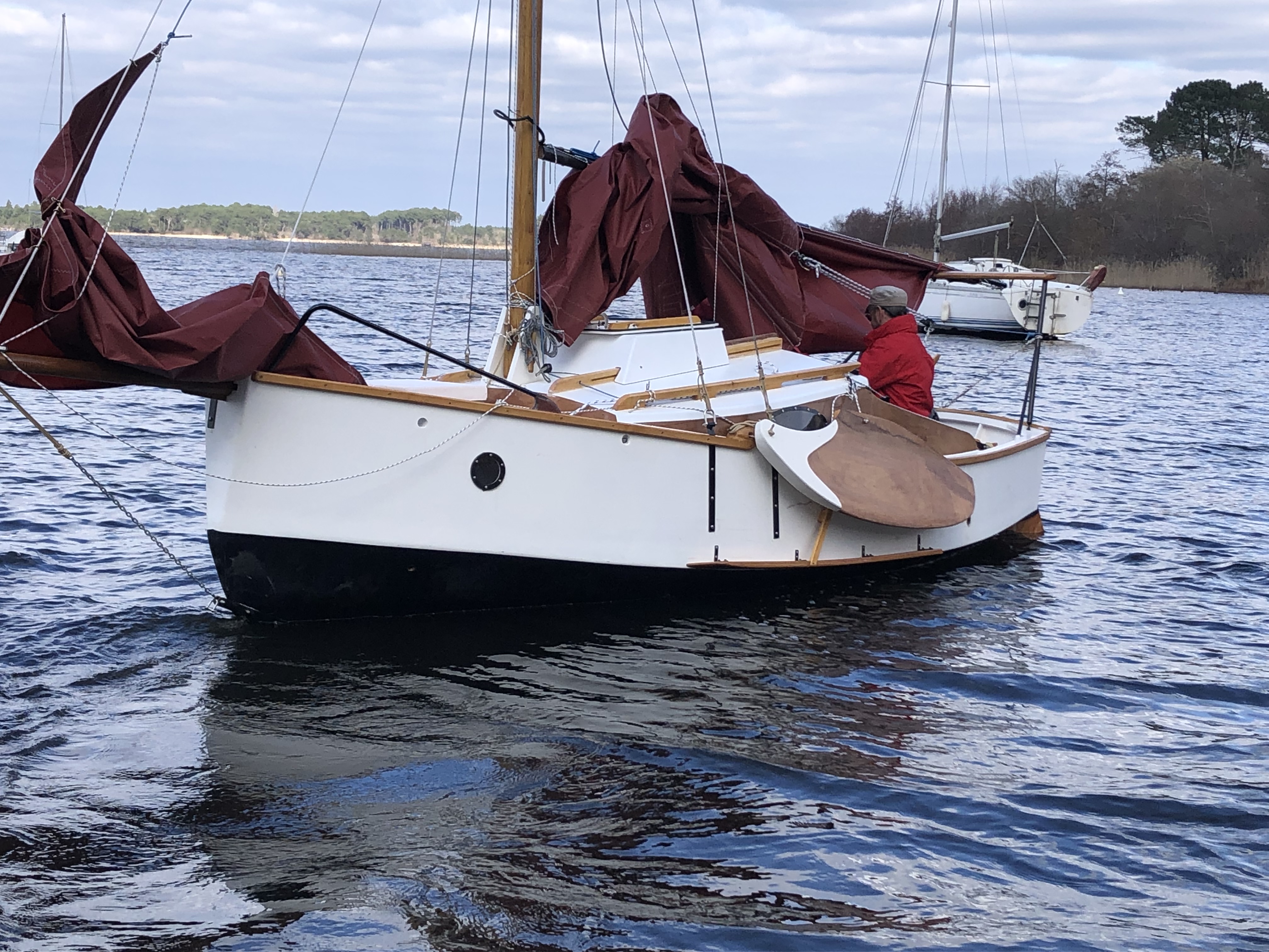

Si je peux me permettre une critique et une seule . . .
Je n'aime pas cette manie de faire l'antifouling en suivant le bouchain, ou pour un bateau en forme, en suivant un bordé.
Je trouve que ça casse la ligne du canot !
Un AF doit se trouver à quelques cms de la flottaison et n'est pas un élément décoratif , la ligne du bateau s'en trouverait bien affinée.

Ce n'est pas un antifouling
...c'est juste une peinture noire
Ce bateau ne séjournera pas dans l'eau plus de quelques jours d'affilé. Je ne pense pas qu'un soit nécessaire,
Au dessus j'ai privilégié la couleur blanche pour sa capacité à réfléchir la lumière plutôt que de la transformer en chaleur, tout en gardant un peu de bois apparent, (en évitant les surfaces horizontales) et en dessous, là où ça risque le moins de cuire, j'ai tranché au noir, pour casser le côté massif de cette coque. Il y a peut-être mieux à faire, je n'ai pas forcément bon goût en matière d'esthétique

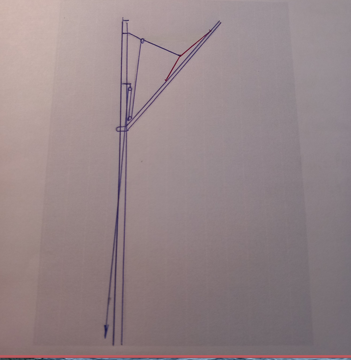

Pourquoi en câble d'acier ?
Re: L'Hypoténuse
Parce que la drisse circule libre dans ce câble, ajustant au mieux l'endroit ou elle doit tirer.
C'est important car ce réglage " automatique " est différent si tu navigues voile haute ou arrisée
J'ai dit acier, je voulais dire inox, mais on peut remplacer par des bouts modernes en spectra ,dyneema ou autre associé à un anneau de friction sur la drisse

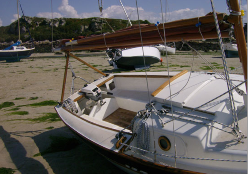

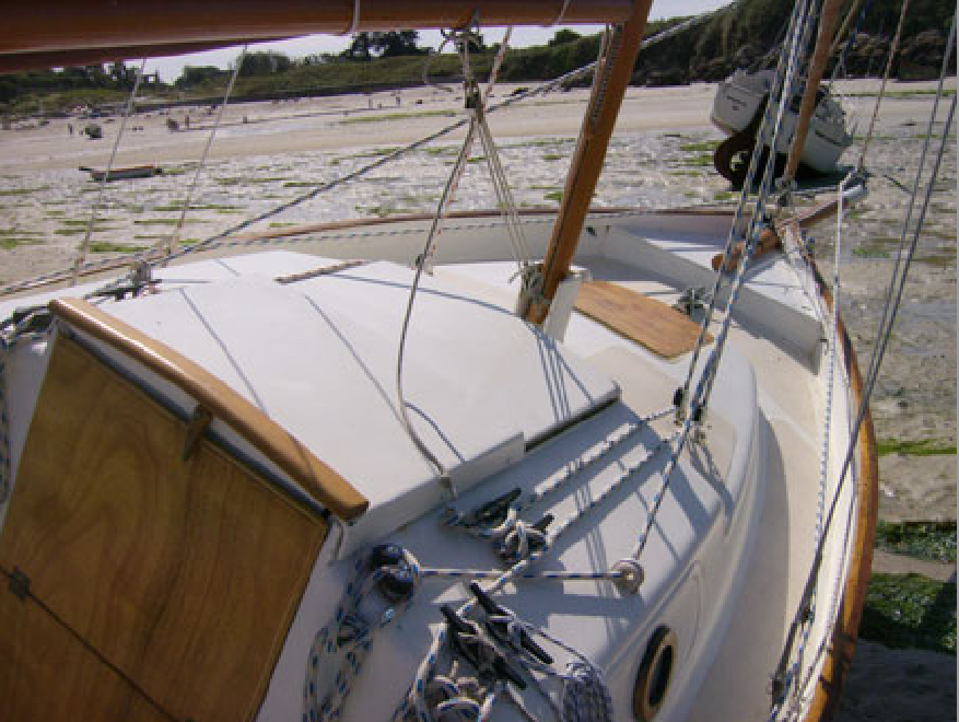

Pour en revenir au nombre de ficelles si tu passes en deux drisses, j'ai retrouvé quelques photos de mon premier canot :
Deux poulies sur la cabine pour faire le retour des drisses et deux taquets, un point c'est tout !
Évidemment, moi j'ai rajouté ( sur les taquets perpendiculaires) la bosse d'enrouleur de trinquette, la bosse d'envoi en libre du foc sur bout dehors et le point d'écoute de la trinquette.
Mais si tu enlèves tout ça, tu as deux drisses sur le roof et c'est tout.
Côté bâbord j'avais la drisse de foc et la balancine
Simple, non ?
Simple, non ?
