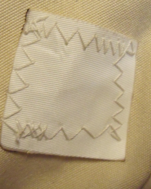

et je me demandais aussi s il fallait respecter l' irrégularité des points ! ;-)
Re: Travaux de voilerie
Petit impertinent !
Attends d'avoir mon âge et tu verras si ta main ne tremble pas aussi :smt115

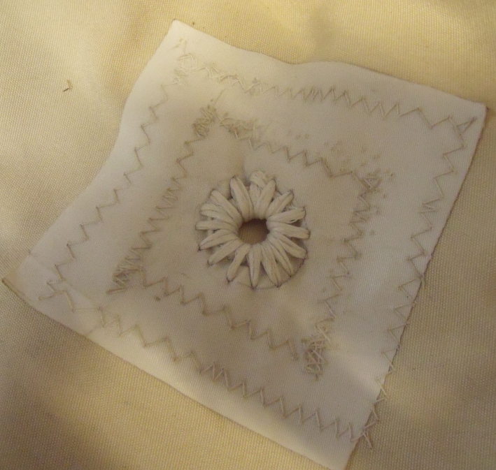

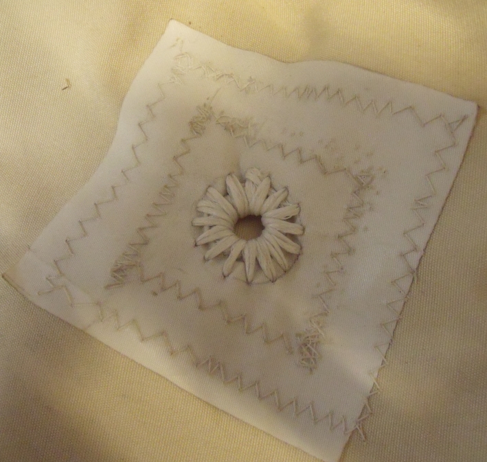

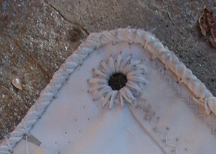

merci de tes conseils, padélis ! j' ai donc fait du rapiéçage, et monté une bande de ris : ok, on est bien loin du padelis-style , mais comme on dit, faut se contenter ... :-)
L’œil de pie parait correct . 8)
Par contre, la pièce que tu montres semble être un renfort de garant de bande de ris ?
Dans ce cas tu peux terminer le travail avec une dernière passe en zig-zag à cheval entre le tissu de la voile et le renfort.
C'est pour éviter que les bords ne s'éfilochassent :wink:
C'est de l'esthétique, mais tant qu'à y être :D

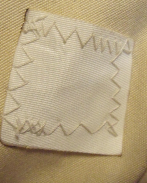

la pièce, c' est ma première couture, elle fait 5cmx5cm, et le trou 0.5 cm ... pas terrible, à postériori ! je vais peut etre bien la refaire !

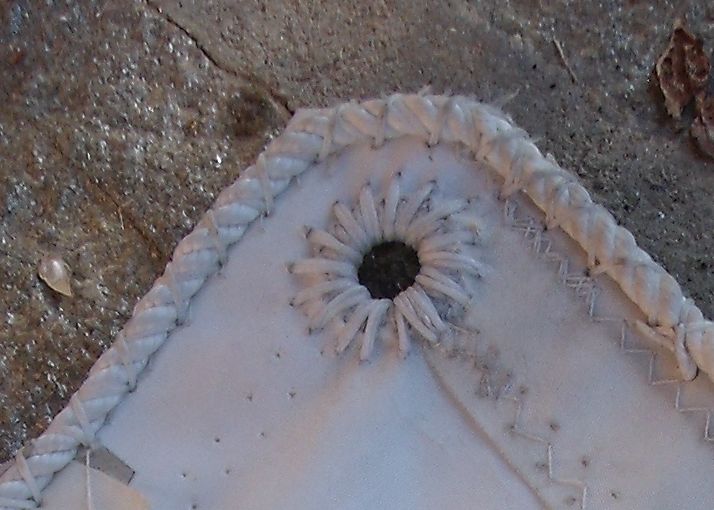

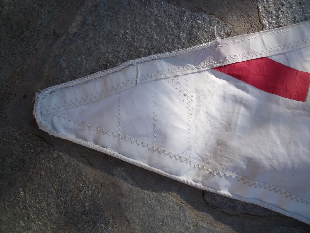

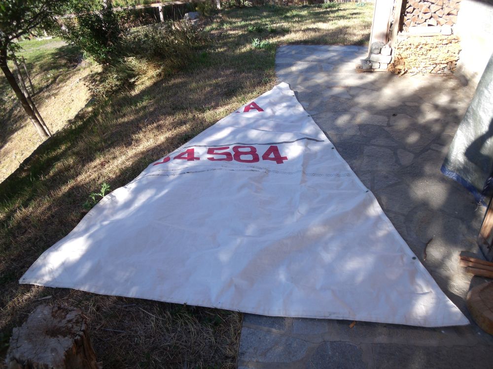

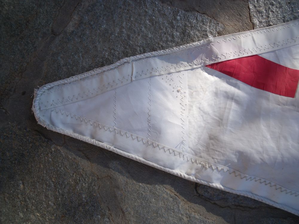

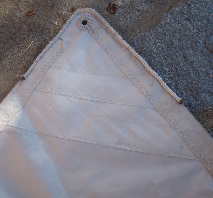

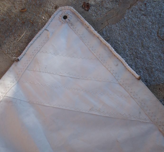

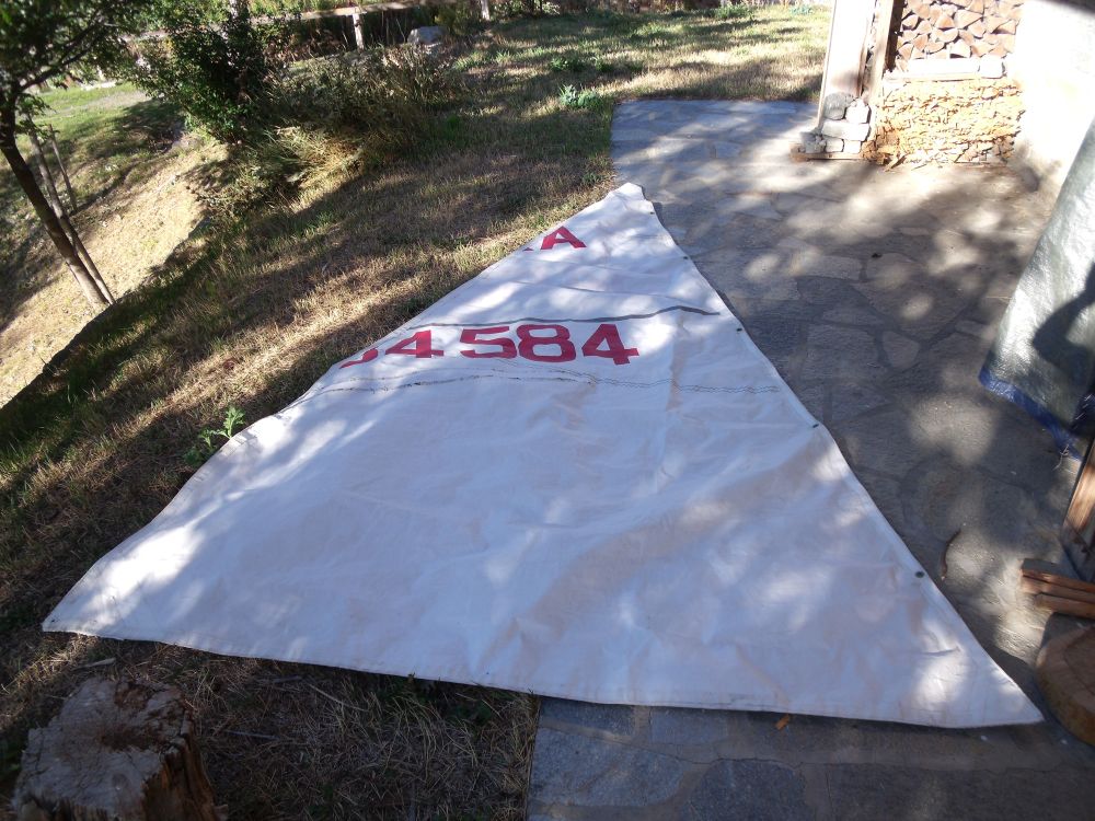

fabrication foc :
j' au recoupé après démontage dans une vieille voile, j' ai conservé la ralingue de guindant ( 30 cm de plus pour faire retour au niveau des points de drisse et d' amure ) , démonté une laize qui fait bordure ; puis découpe de la chute, pose à la machine d' un ourlet rapporté en bande de droit-fil le long de la chute et de la bordure, montage de renforts au niveau des 3 points de la voile, avec renfort type ralingue, et pose oeil de pie sur anneau métal aux 3 points... voilà , ya plus qu' à !

Et bien voila !
C'est en cousant qu'on devient couseron :smt033
Après c'est une histoire de pratique .
Mais ce foc passera avec l'antenne de ta voile latine ?

Padélis-Célakélos a écrit : 23 août 2022 16:52 Mais ce foc passera avec l'antenne de ta voile latine ?
bien vu !: avec l' antenne pas trop apiquée , le foc étant amuré directement sur le capian, ça ne passe pas ! ( enfin ça passe, mais faut qu' un équipier aille faire passer ! De plus le tissu étant un peu lourd (!) , et les sartis ( haubans ) gênant, le foc établi mal... snif
on va monter monter un boute-hors , qui va éloigner le guindant de l' antenne et des haubans; donc je renvoie sur un autre post fabrication boutehors, et ensuite on re-testera le foc ! :-)
