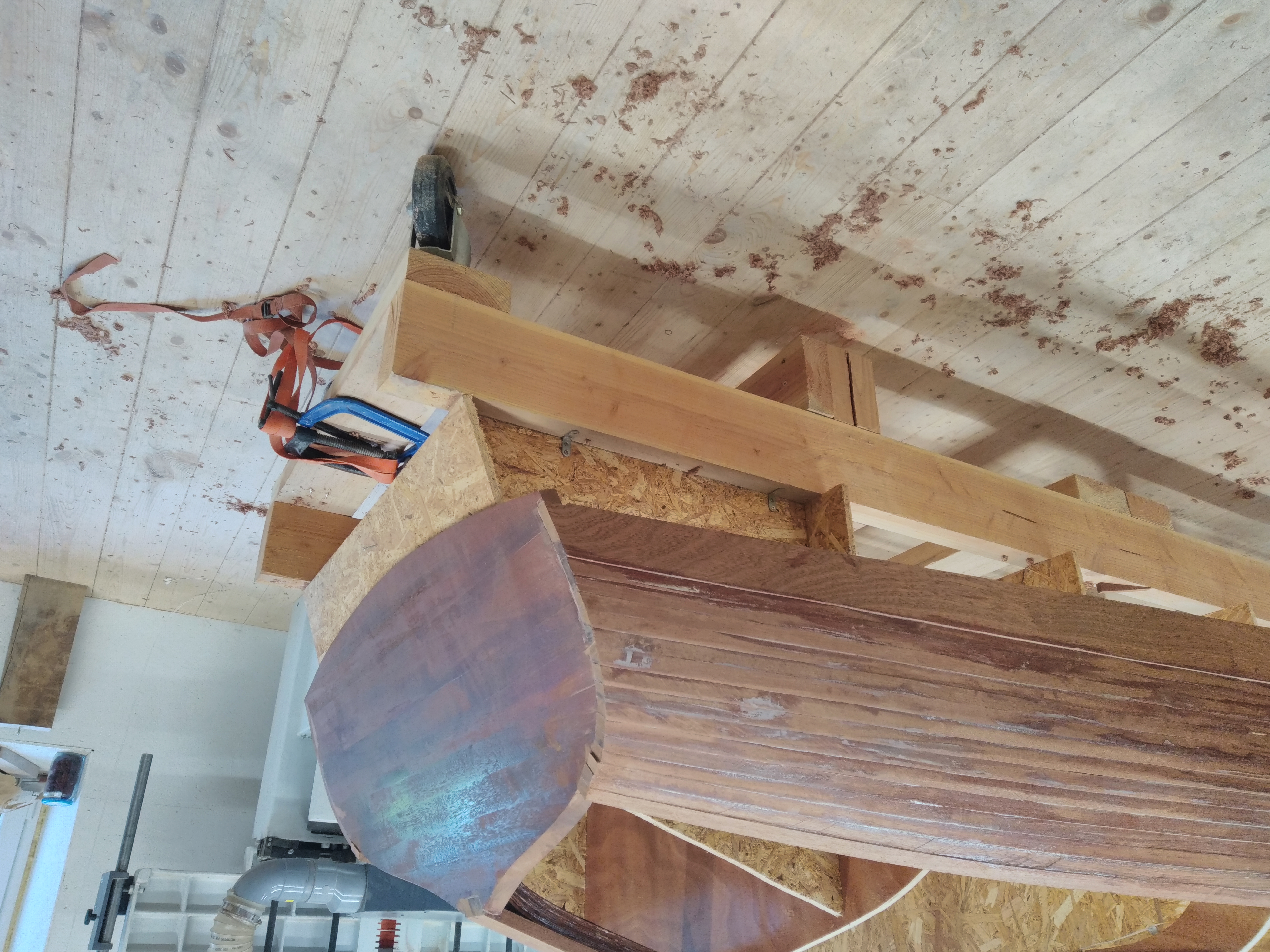

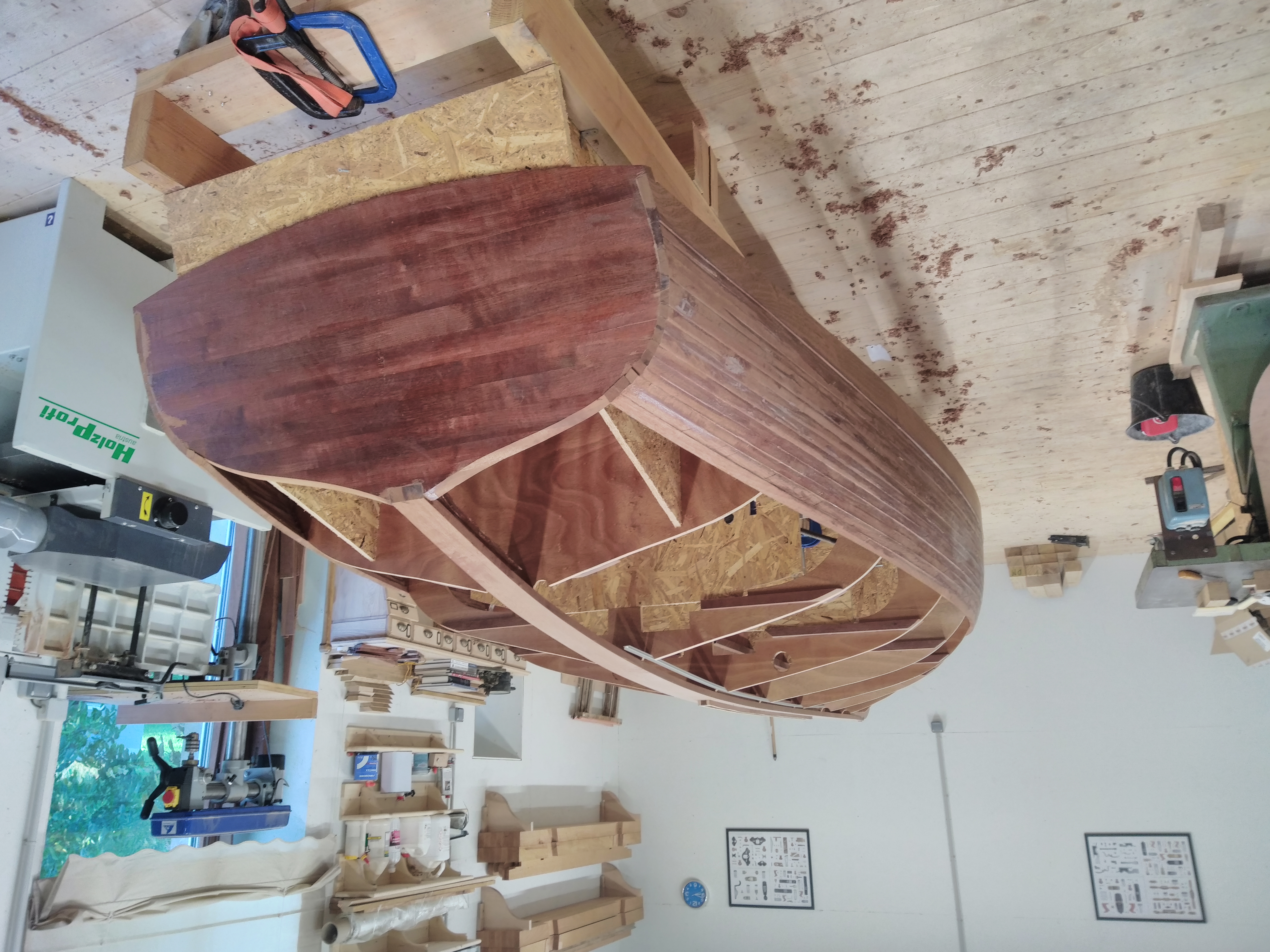

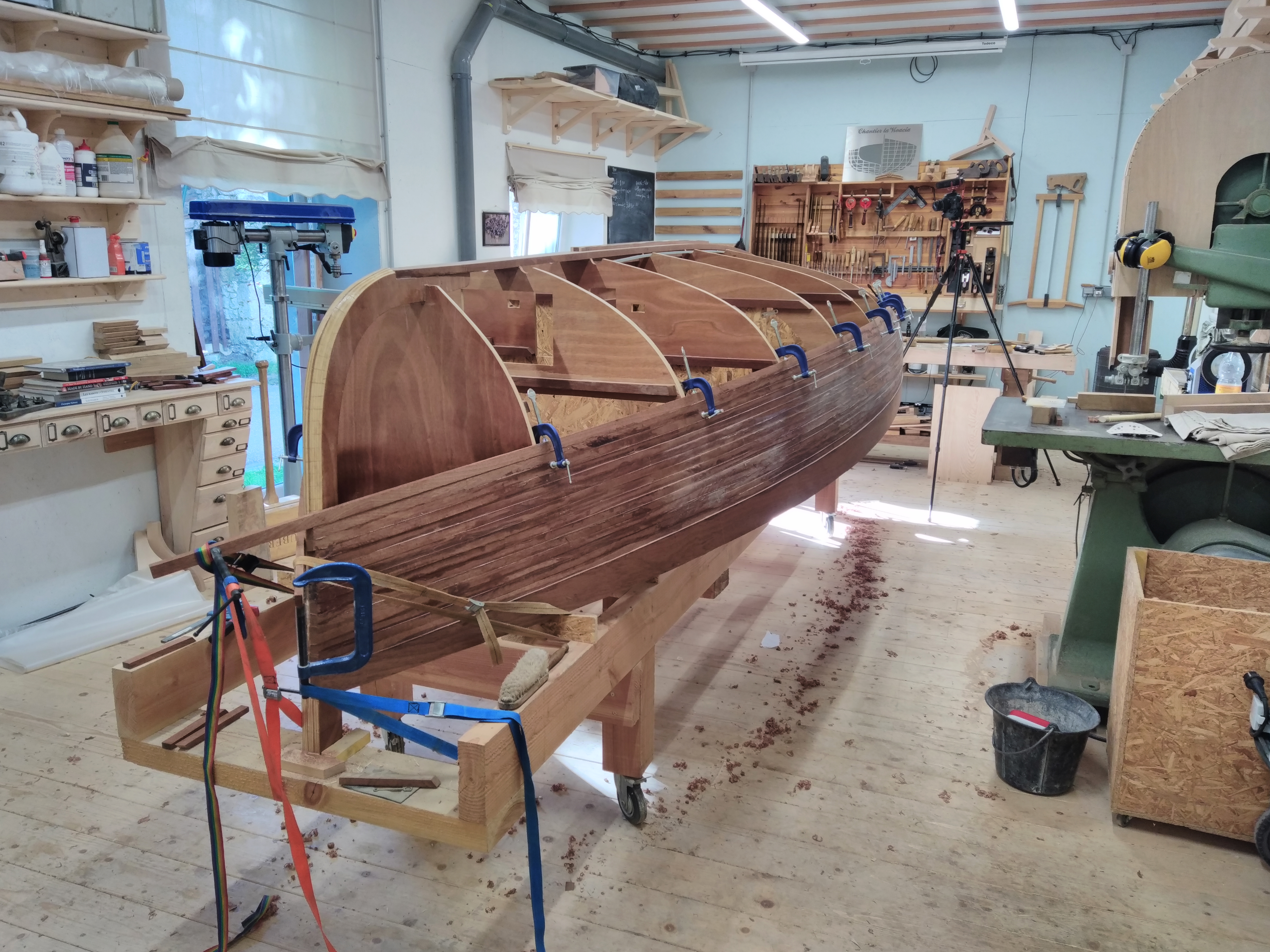

Mon dernier collage en image, les lattes vrille beaucoup a l'approche du bouchain (il me semble que c'est le bon mot), je vais me faire un "outil" pour aider a vriller au collage.
Les petites lattes monte gentiment, mais la ca commence a faire haut alors il faut que je rabaisse les chantier.

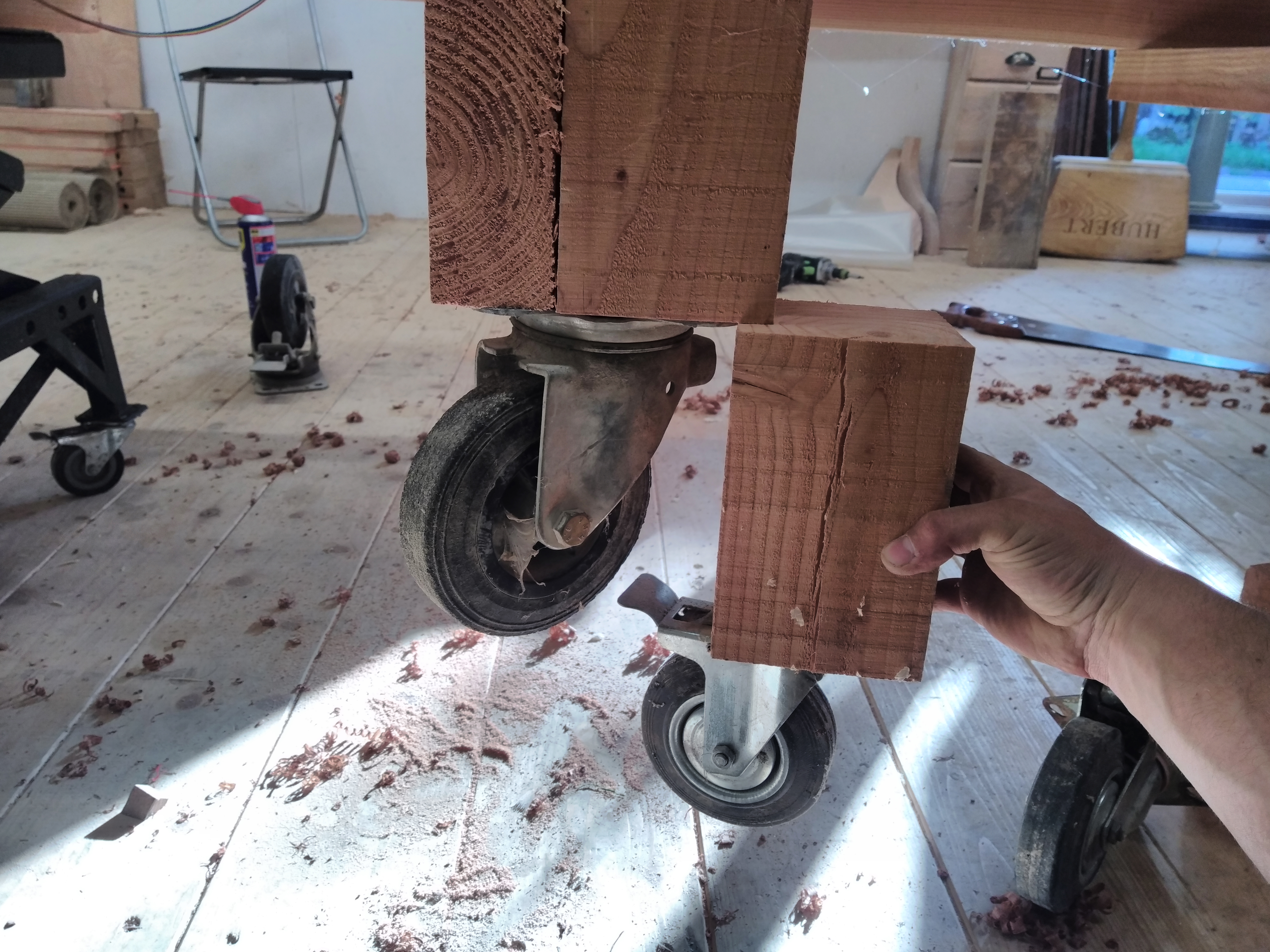

J'ai commencer par couper les pieds au minimum et j'ai changer les roulettes pour des plus costaud (c'est des roulette de conteneur poubelle). Le soucis c'est que ca ne me fait gagner que 10 cm.
apres coup je me suis dit que je pouvais mettre les roulettes aux extrémités ca me fait encore gagner quelque cm.
Au final je suis a -25cm c'est tip top !

Oula c'est tout simple, ce n'est pas vraiment un outil juste une piece de bois avec une entaille de la taille de la latte avec lequel je fait levier avec une corde ou une sangle. c'est plus commode qu'un serre joint.

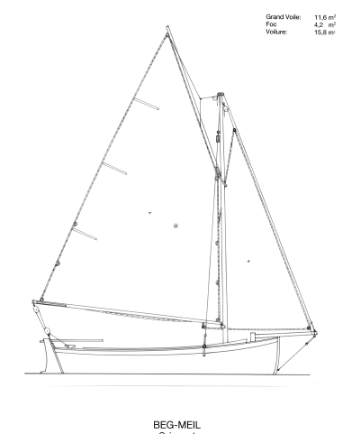

Mais avant de développer, j'aimerais avoir une photo du plan de voilure "actuel" ?

Le plan de voilure d'origine :

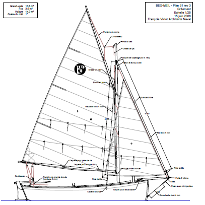

Le plan modifié :
