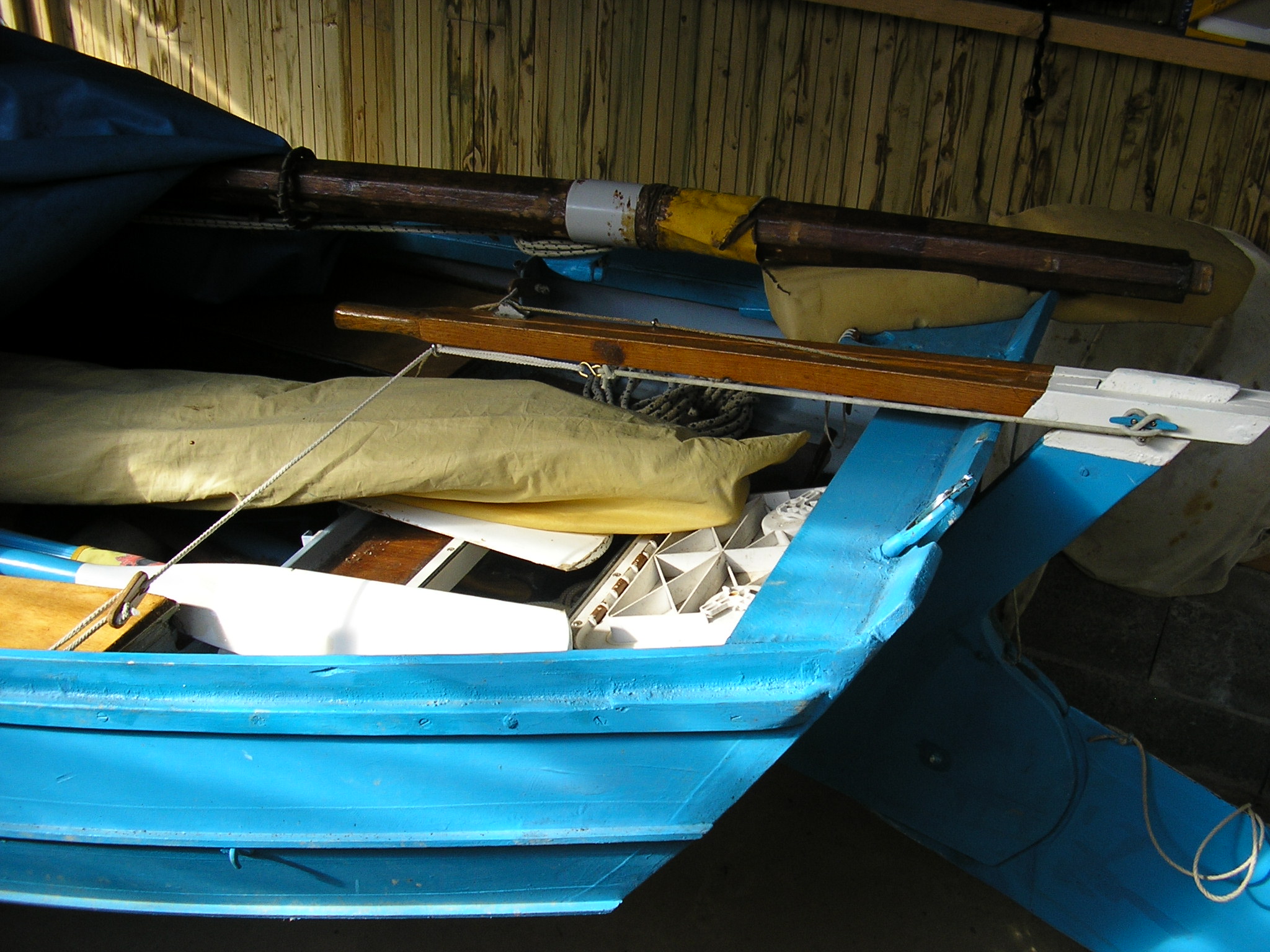

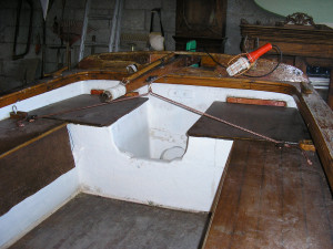

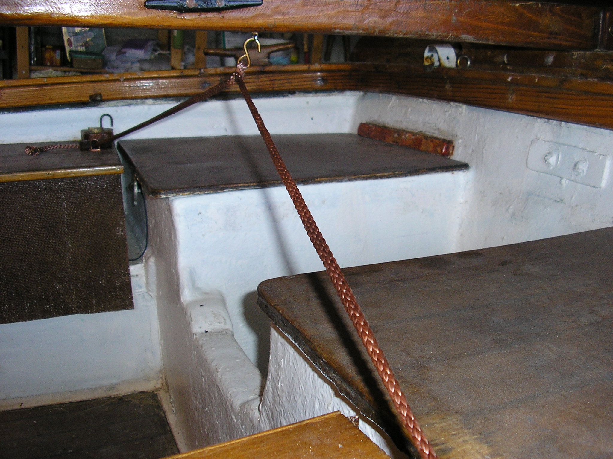

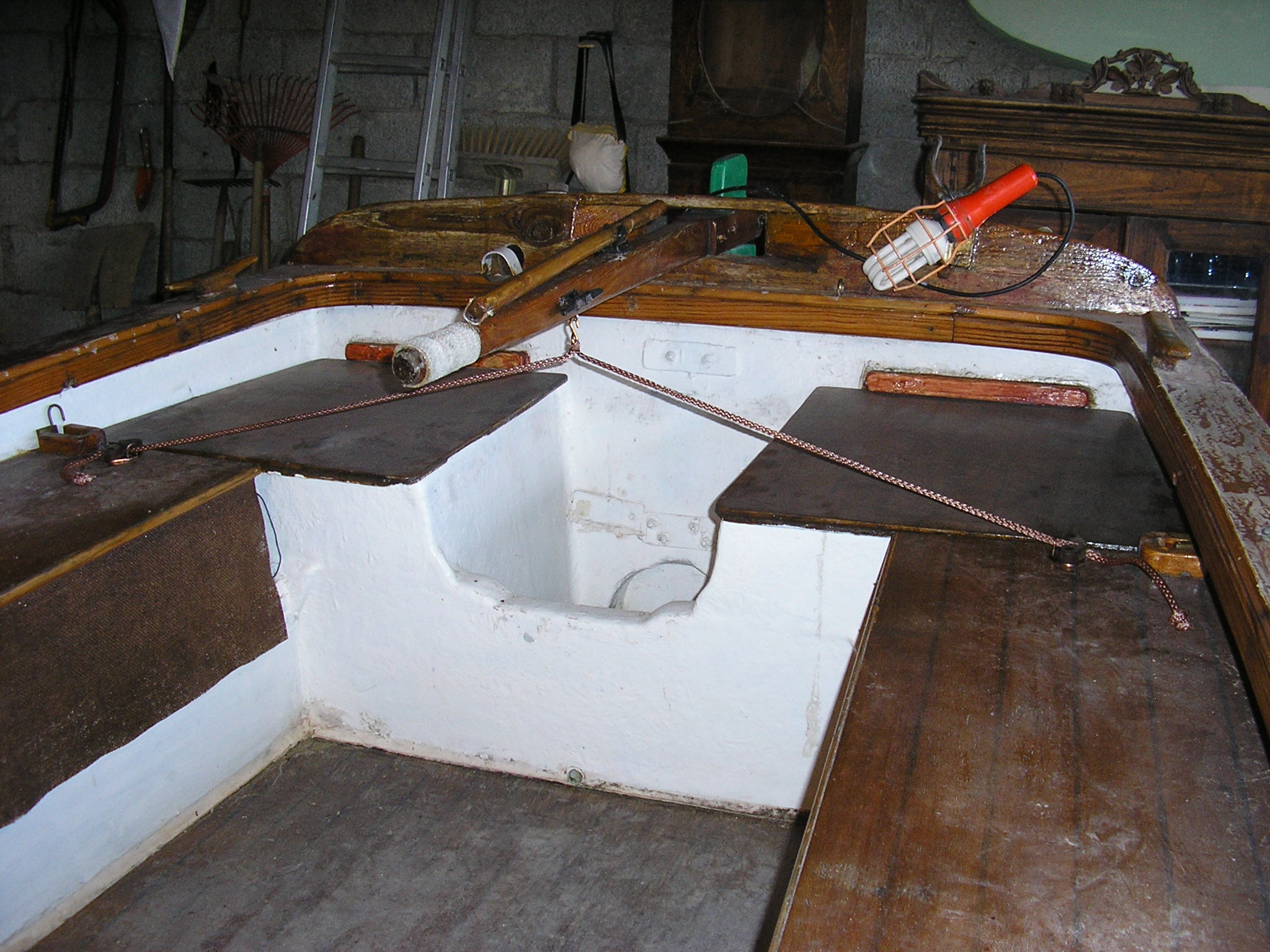

Bricolage du week-end : un "pilote automatique", vaguement inspiré des vidéos de Roger Barnes, du site de la "Fédération Voile-Avirons", de la revue de l'AS Corsaire.
Re: "Padélisation" en cours.

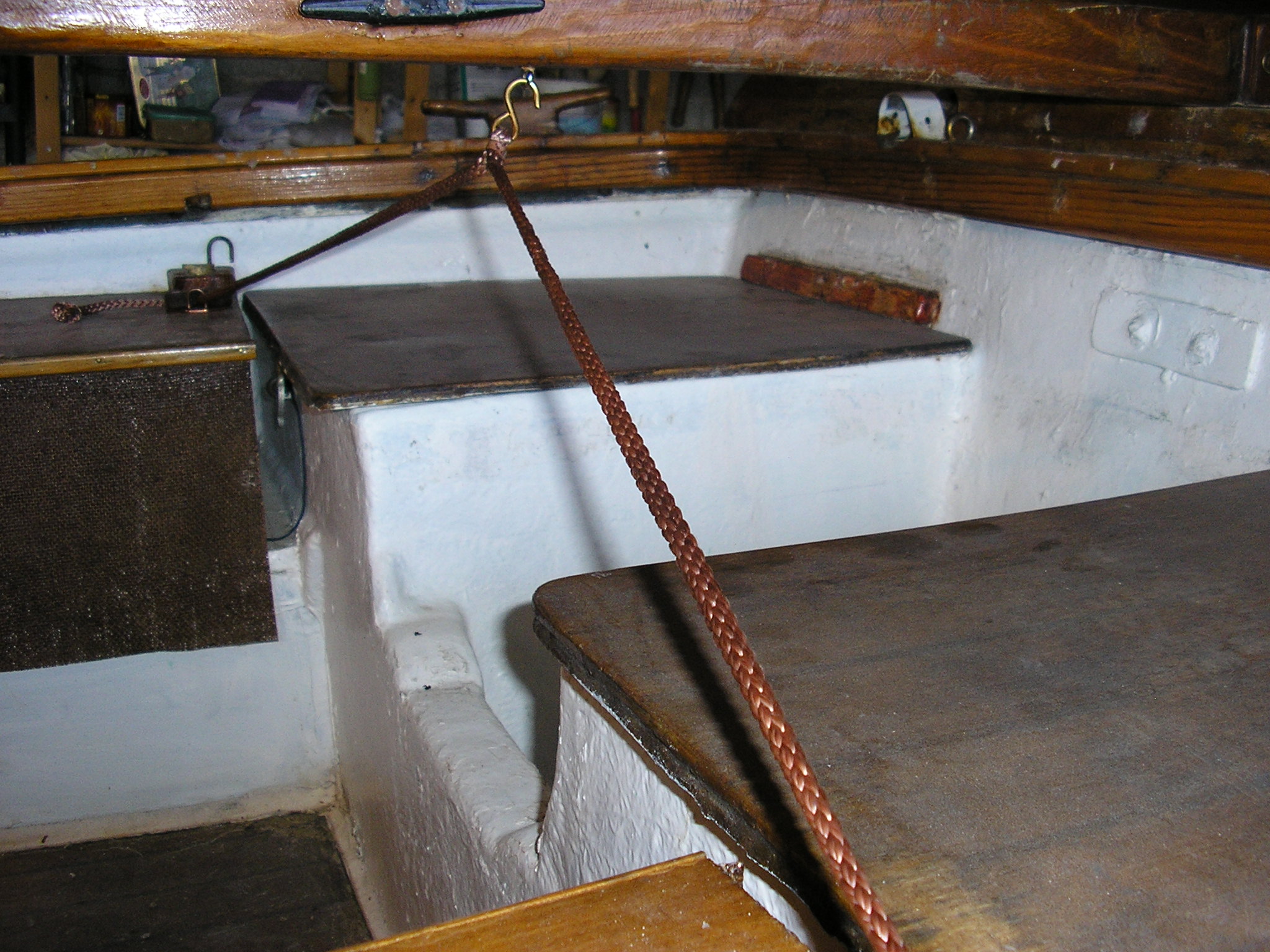

Il va y avoir beaucoup de jeu à cause du crochet en S, je ne sais pas si ça va le faire. Peut-être qu'une simple chambre à air aurait été plus indiquée? :idea:
Si le bout n'est pas élastique, le jeu du S peut suffire à faire en sorte que ça marche sinon, un peu comme wedell, un sandow qui fait le tour de la barre fonctionne très bien (expérimenté au siècle dernier).
@Wedell et Pilot : merci pour vos remarques.
Il va y avoir effectivement pas mal de jeu... mais ça permettra d'enlever facilement le crochet...
Même si le jeu doit pouvoir être maitrisé par les taquets coinceurs.
Le bateau étant très ardent dès qu'on lâche la barre, le but premier est de pouvoir lâcher cette barre, au moins un court instant.
Après, on verra si ça peut être utilisé plus longtemps...
A la réflexion, vous avez peut-être raison : une chambre à air de vélo ou un sandow aurait tout aussi bien fait l'affaire ? :wink:

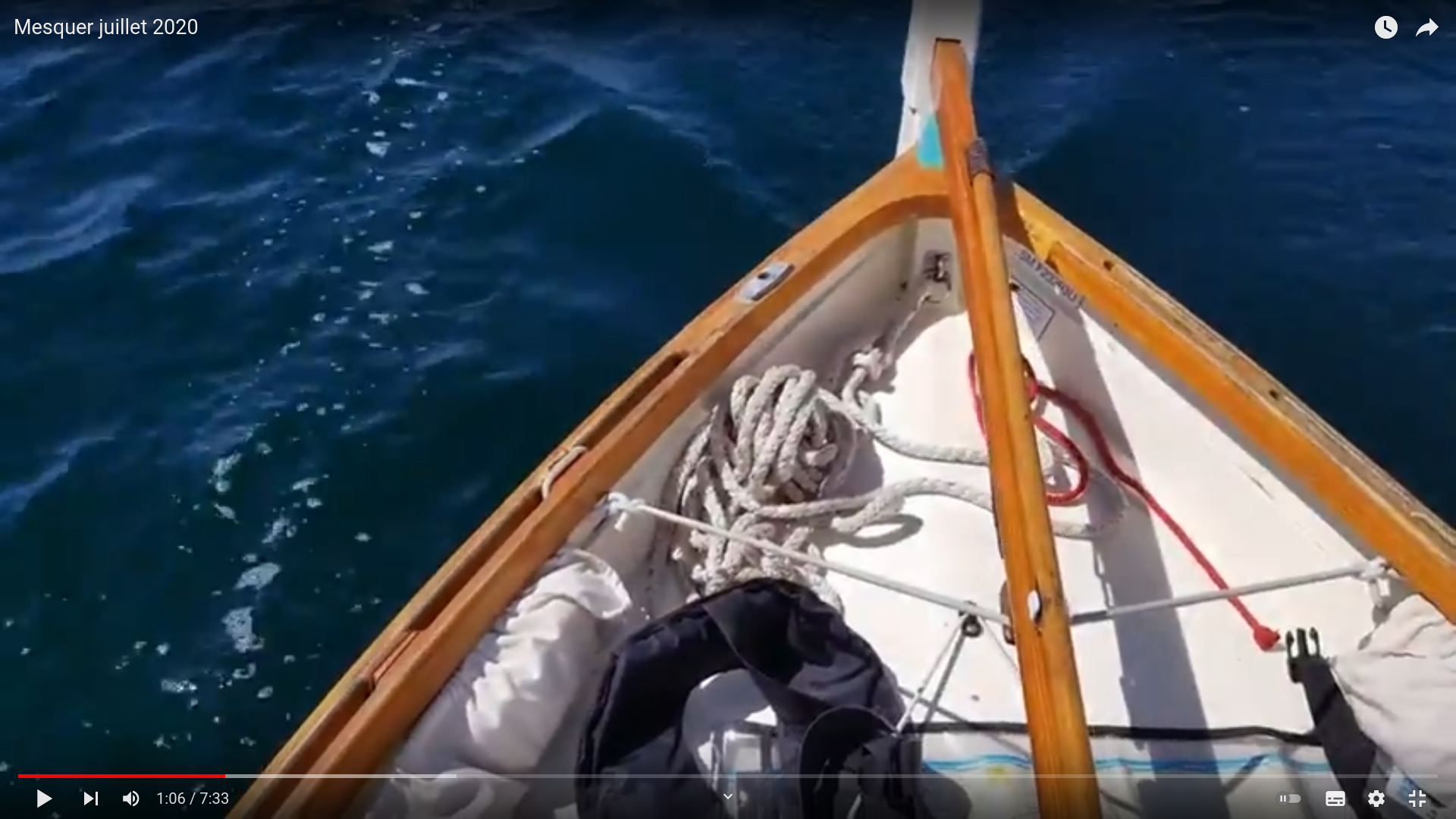

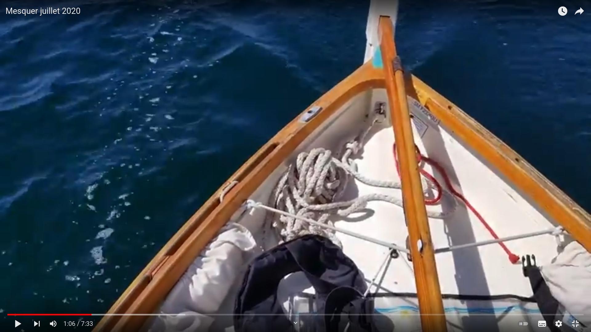

Tu proposes un mix entre le système décrit entre autre par Roger Barnes, qui utilise la friction du bout passant dans un anneau situé sous la barre pour freiner plus ou moins les mouvements de la barre (voir cette vidéo : , à partir de 8min 40 s), et le système utilisé sur des petits croiseurs (pour ma part sur un Corsaire puis sur un Muscadet) qui bloque la barre sous le vent avec un bout et au vent avec un sandow (ce qui permet de corriger plus ou moins les départs au lof lorsqu'on lache la barre); l'efficacité de ce dernier système est fonction de la tension du sandow, de l'allure, mais aussi (et surtout) de la stabilité de route permise par la carène du bateau.
Je trouve le système utilisé par Roger Barnes intéressant car en réglant la tension du système (et donc la force de freinage) on conserve la possibilité d'intervenir manuellement sur la barre, sans avoir à larguer l'installation (contrairement au système du sandow).

Je pense surtout qu'il faut un système largable en 1 seconde, au cas où tu dois reprendre la barre en urgence.
Le crochet pour moi ne répond pas à cette exigence, sous tension il sera difficile à larguer. Restent les deux bouts sur leur coinceurs, que tu ne peux pas larguer en même temps.

Le meilleur système reste je pense celui utilisé par Roger Barnes, il permet de bloquer précisément la barre (plus que mon sandow) et de relâcher instantanément.

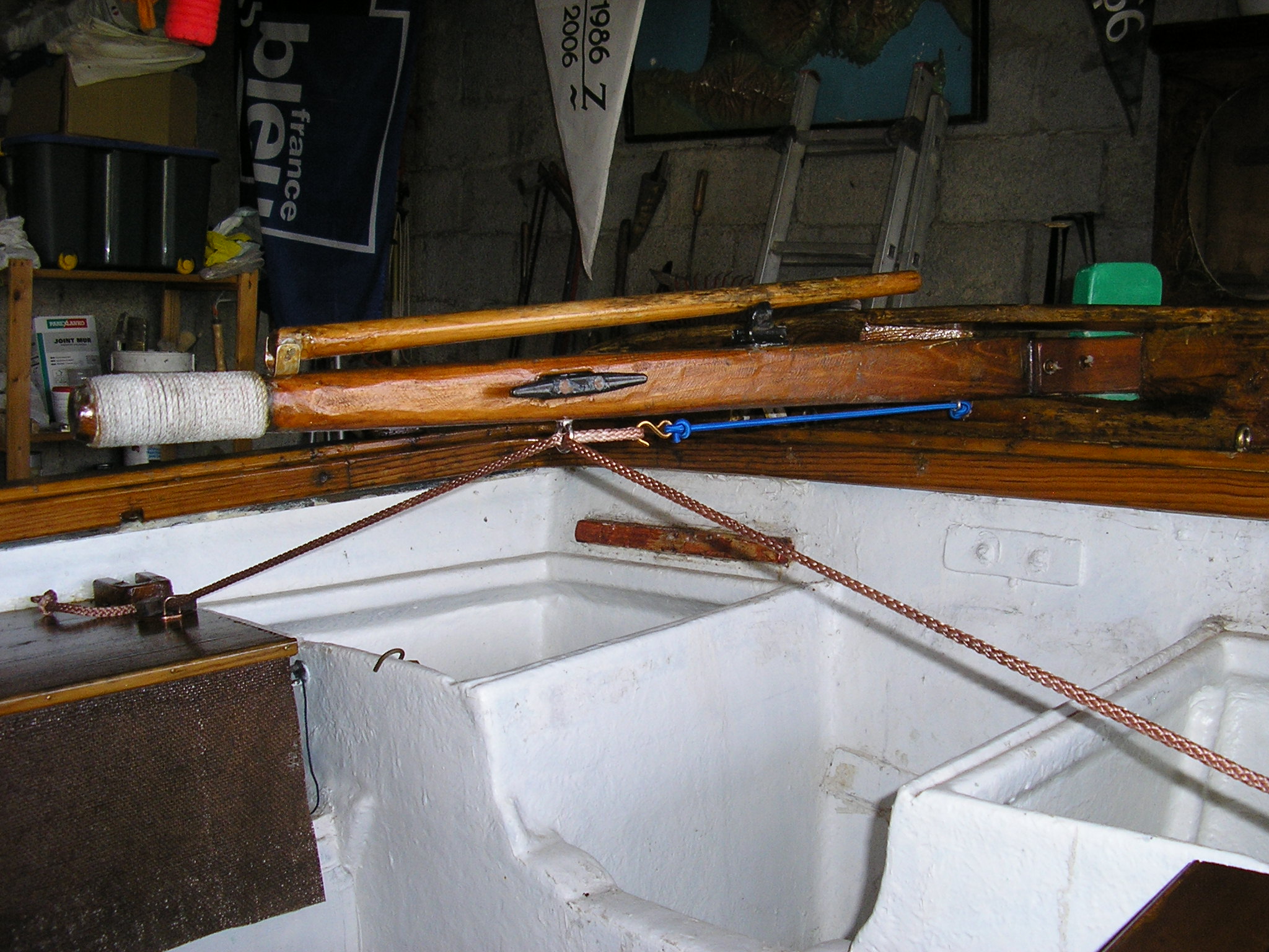

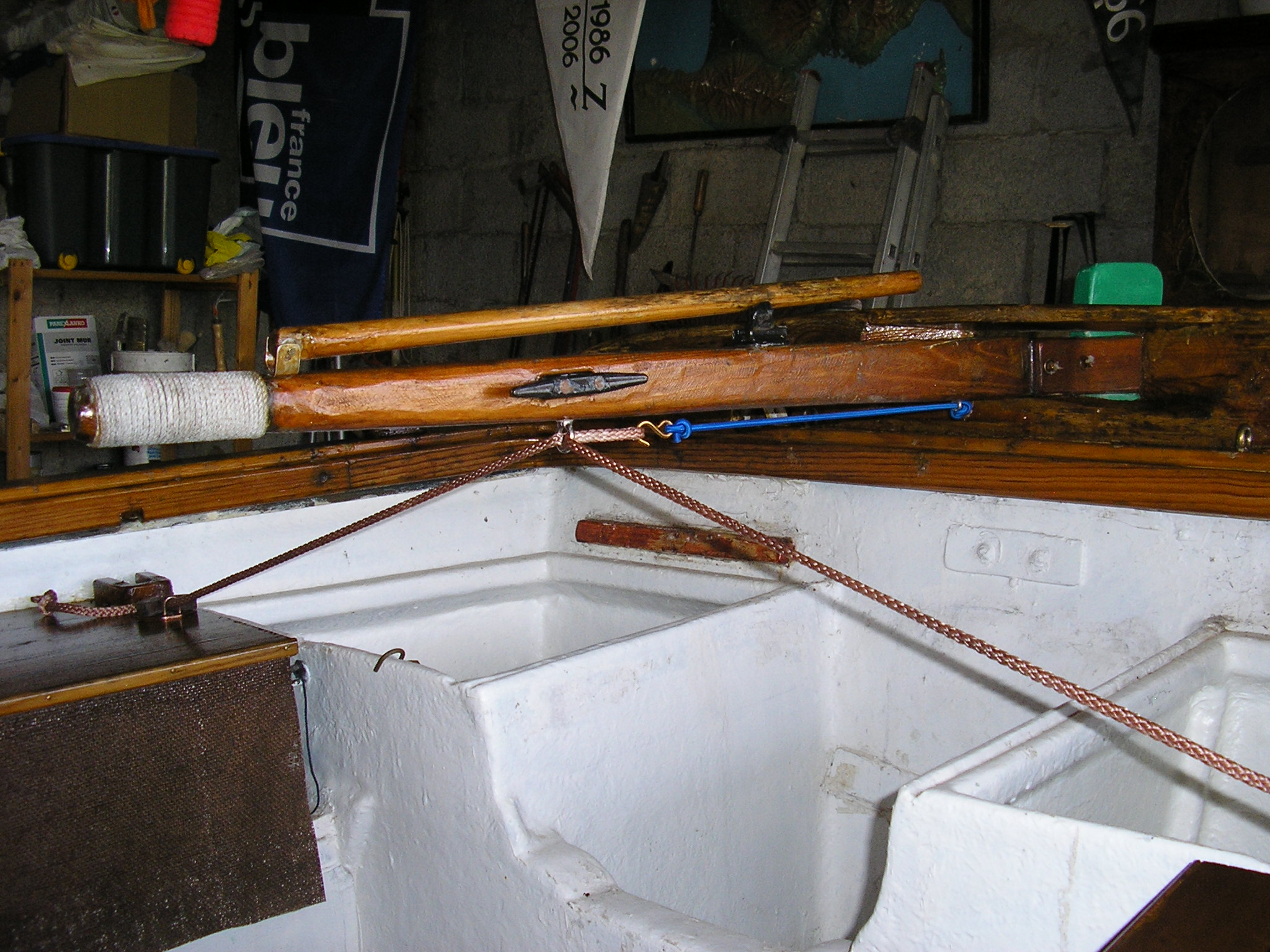

Mais vous semblez tous vous accorder sur le fait qu'avec un sandow se serait mieux.

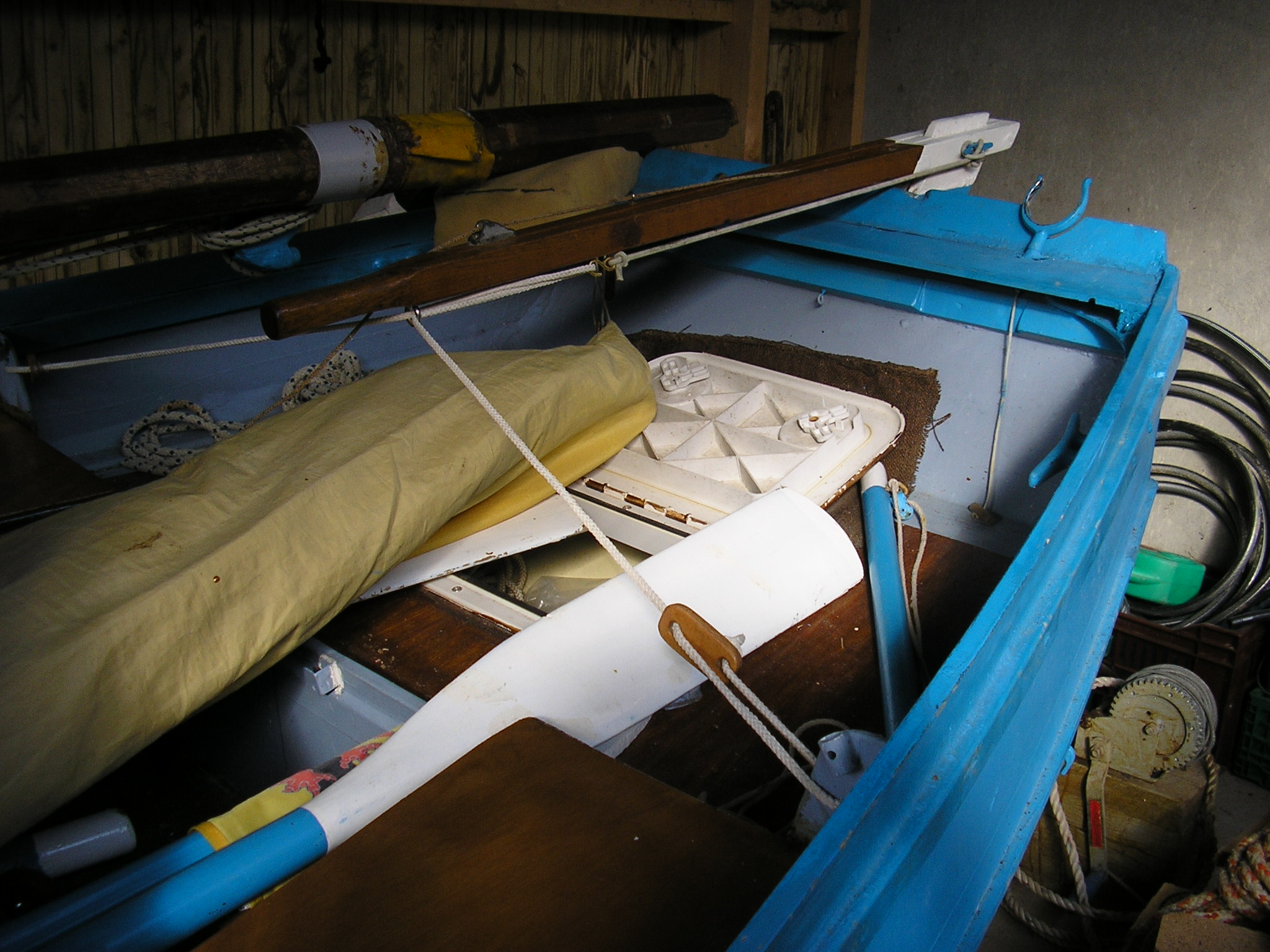

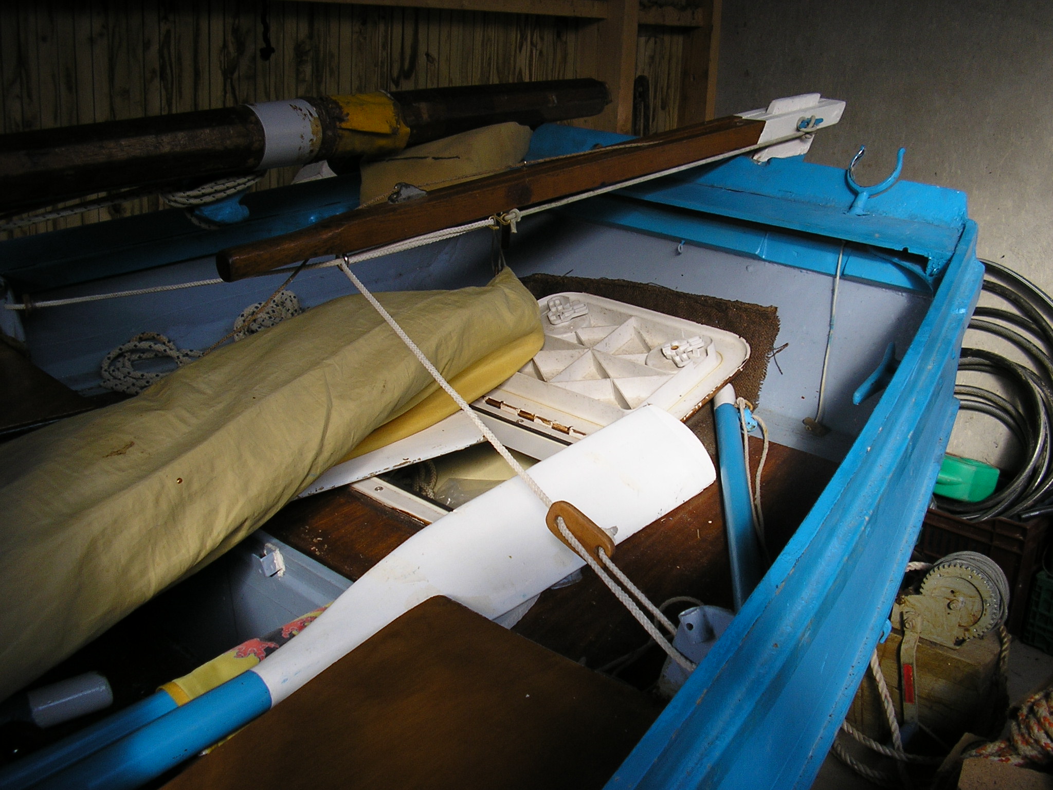

Comme j'en suis aux freins de barre, j'en ai fait un pour mon voile-avirons.
J'ai copié le modèle proposé par François Vivier sur le site de la Fédération Voile-Avirons, sans rien changer.

Comme de l'avis général il manquait un sandow sur mon "pilote automatique"... j'en ai rajouté un.
