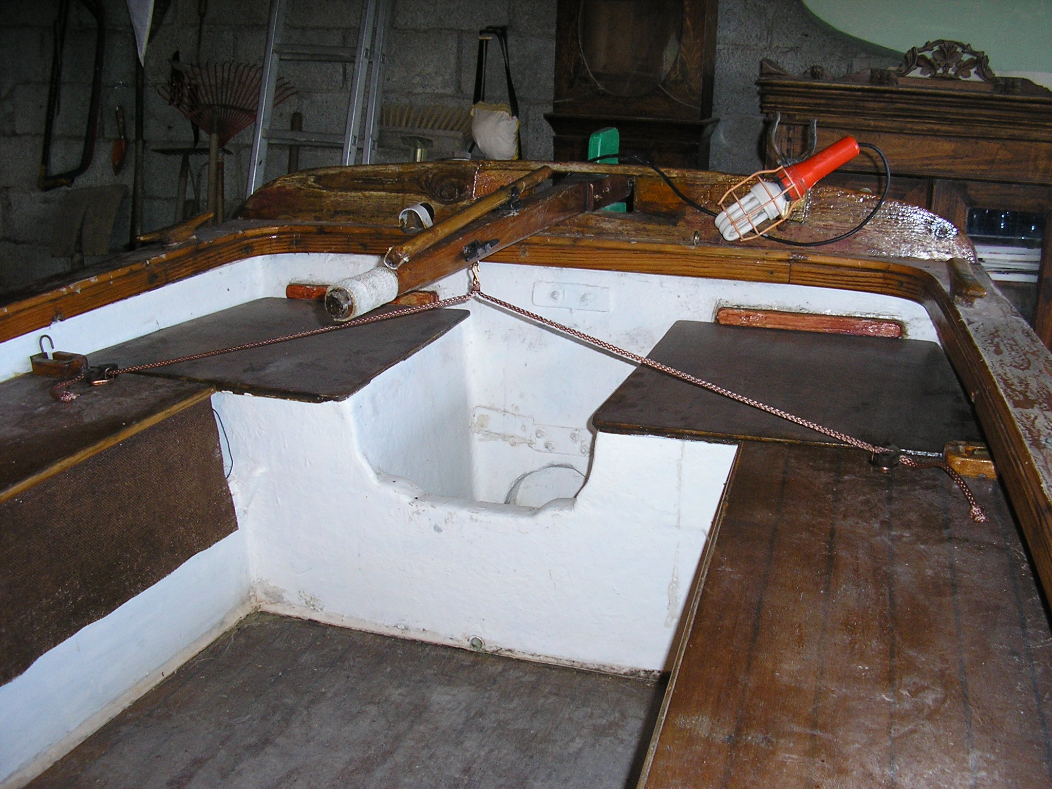

Bricolage du week-end : un "pilote automatique", vaguement inspiré des vidéos de Roger Barnes, du site de la "Fédération Voile-Avirons", de la revue de l'AS Corsaire.

Il va y avoir beaucoup de jeu à cause du crochet en S, je ne sais pas si ça va le faire. Peut-être qu'une simple chambre à air aurait été plus indiquée?
- Messages : 3647
Re: "Padélisation" en cours.
Si le bout n'est pas élastique, le jeu du S peut suffire à faire en sorte que ça marche sinon, un peu comme wedell, un sandow qui fait le tour de la barre fonctionne très bien (expérimenté au siècle dernier).
- Messages : 2353
@Wedell et Pilot : merci pour vos remarques.
Il va y avoir effectivement pas mal de jeu... mais ça permettra d'enlever facilement le crochet...
Même si le jeu doit pouvoir être maitrisé par les taquets coinceurs.
Le bateau étant très ardent dès qu'on lâche la barre, le but premier est de pouvoir lâcher cette barre, au moins un court instant.
Après, on verra si ça peut être utilisé plus longtemps...
A la réflexion, vous avez peut-être raison : une chambre à air de vélo ou un sandow aurait tout aussi bien fait l'affaire ?
- Messages : 220
Bonsoir,
Tu proposes un mix entre le système décrit entre autre par Roger Barnes, qui utilise la friction du bout passant dans un anneau situé sous la barre pour freiner plus ou moins les mouvements de la barre (voir cette vidéo : , à partir de 8min 40 s), et le système utilisé sur des petits croiseurs (pour ma part sur un Corsaire puis sur un Muscadet) qui bloque la barre sous le vent avec un bout et au vent avec un sandow (ce qui permet de corriger plus ou moins les départs au lof lorsqu'on lache la barre); l'efficacité de ce dernier système est fonction de la tension du sandow, de l'allure, mais aussi (et surtout) de la stabilité de route permise par la carène du bateau.
Je trouve le système utilisé par Roger Barnes intéressant car en réglant la tension du système (et donc la force de freinage) on conserve la possibilité d'intervenir manuellement sur la barre, sans avoir à larguer l'installation (contrairement au système du sandow).
Olivier
Olivier
Je pense surtout qu'il faut un système largable en 1 seconde, au cas où tu dois reprendre la barre en urgence.
Le crochet pour moi ne répond pas à cette exigence, sous tension il sera difficile à larguer. Restent les deux bouts sur leur coinceurs, que tu ne peux pas larguer en même temps.
J'aime bien mon système de sandow, tendu et bloqué sur un coinceur sous la barre. J'avais essayé le sandow entouré autour de la barre, dangereux, le sandow glissait et bloquait la barre au moment où j'en avais le plus besoin
Le meilleur système reste je pense celui utilisé par Roger Barnes, il permet de bloquer précisément la barre (plus que mon sandow) et de relâcher instantanément.
- Messages : 3647
Et si j'ai bien compris Roger Barnes, le système, qui n'est pas de lui je crois, permet aussi de régler la tension.
- Messages : 2353
Merci pour le lien .
Oui, c'est ce que j'explique dans la légende des photos, mais je trouvais qu'il y avait beaucoup de bout dans le système de Roger...
C'est vrai que, dans mon cas, les taquets-coinceurs ne le font pas...
Remplacer le bout par un sandow permettrait de pousser-tirer la barre en urgence ?
Il le dit effectivement : John Hunterford en est l'inventeur.
- Messages : 220
Bonsoir,
le système utilisé par Roger Barnes permet de corriger le cap à tout moment sans larguer le dispositif.
Un sandow de chaque côté : c'est ce que j'ai fini par faire sur le muscadet (qui se montre très volage) : ça fonctionne à condition que le vent ne soit pas trop soutenu et que l'allure ne dépasse pas le vent de travers. Il faut aussi noter que plus le bateau est lourd moins il est sensible au déplacement de l'équipage et donc plus susceptible de conserver son cap lorsqu'on déplace dans le bateau. Le système de barre attachée montre vite ses limites quand on déplace les masses sur un canot léger.
Olivier
Olivier
- Messages : 2353
Merci pour le retour d'expérience.Olivier LF a écrit : 16 mars 2022 17:39 Un sandow de chaque côté : c'est ce que j'ai fini par faire sur le muscadet
Pour ce qui me concerne, ce système sera surtout utilisé, quelques secondes, pour aller faire des réglages rapides trop éloignés de la barre.
Pour ce qui est de la navigation "sous pilote" on verra après...
Mais vous semblez tous vous accorder sur le fait qu'avec un sandow se serait mieux.
- Messages : 3510
Le système de Roger Barnes est très ingénieux, celui d'Emma n'est pas mal non plus, mais je resterai fidèle à ma bonne vieille chambre à air qui ne m'a jamais empêché de pousser la barre en urgence d'un côté ou de l'autre. L'avantage de la chambre à air est qu'elle ne glisse pas comme le fait le sandow; Ce qui permet de ne pas la tendre autant que ce dernier et du coup d'avoir plus de souplesse.
- Messages : 2353
Je n'ai plus qu'à rendre visite à mon réparateur de tondeuses à gazons (et vélos) favori...

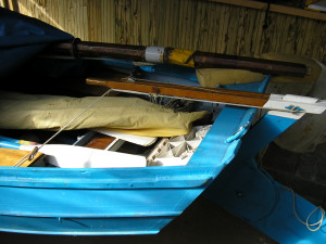

Comme j'en suis aux freins de barre, j'en ai fait un pour mon voile-avirons.
J'ai copié le modèle proposé par François Vivier sur le site de la Fédération Voile-Avirons, sans rien changer.
- Messages : 2353
Comme de l'avis général il manquait un sandow sur mon "pilote automatique"... j'en ai rajouté un.
