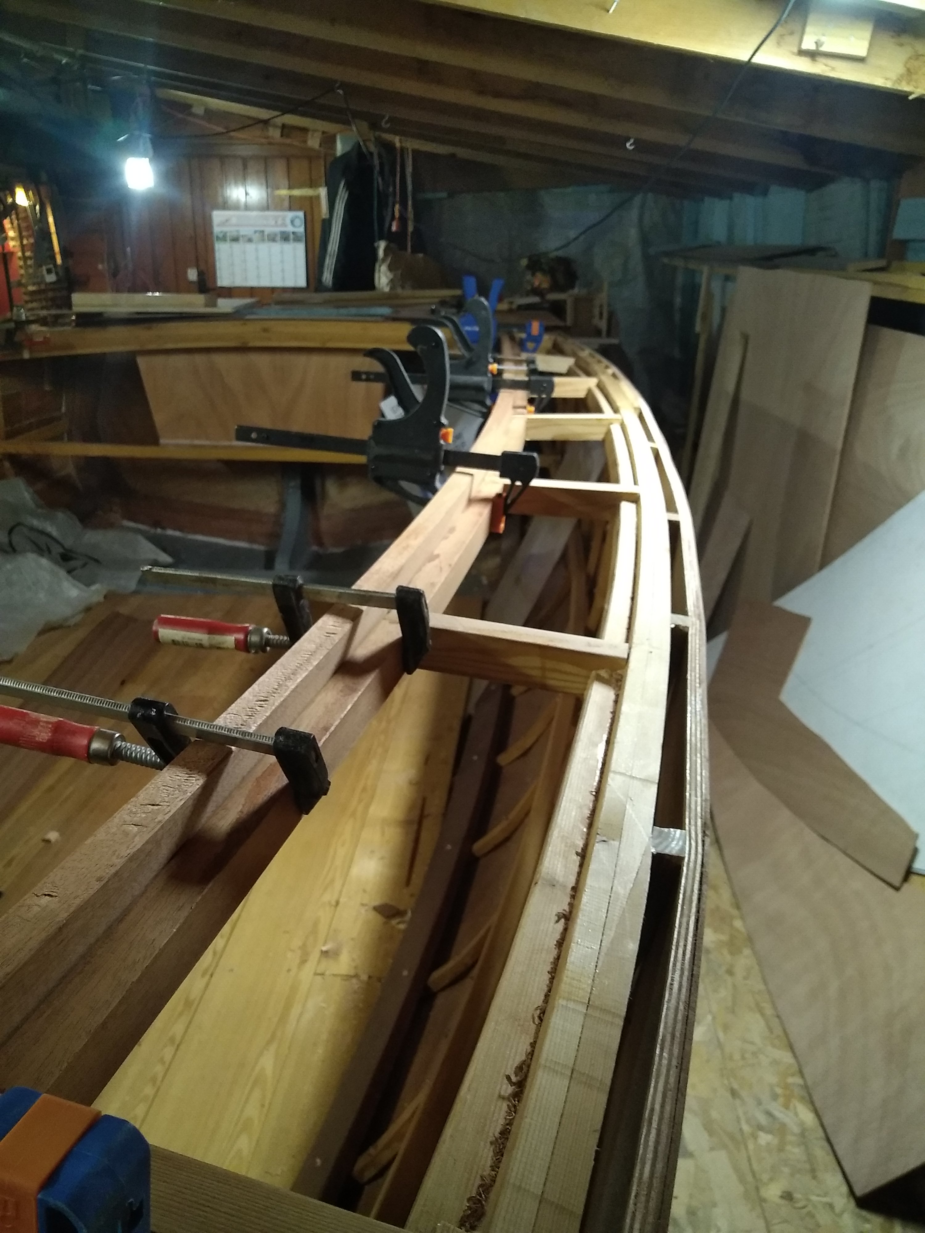

PASSONS aux hiloires

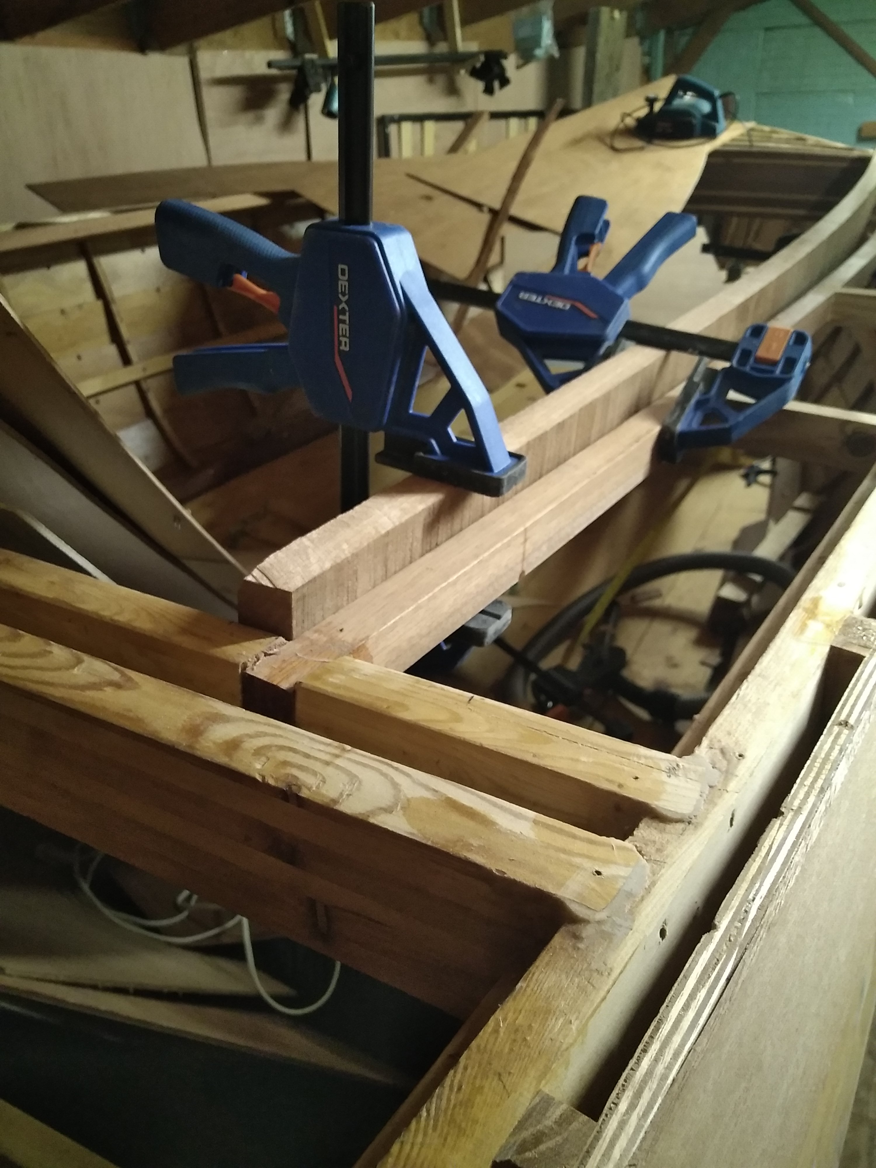

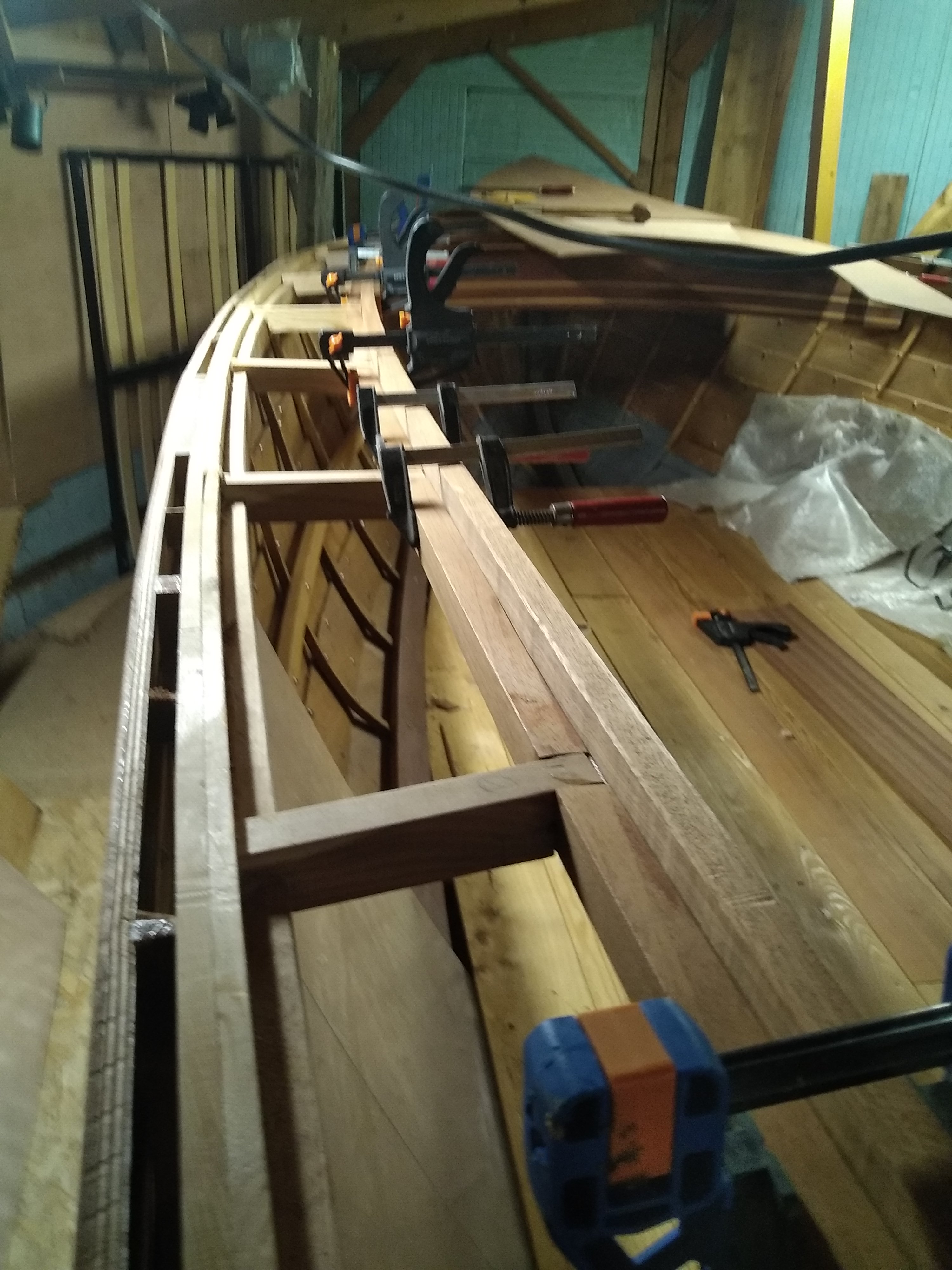

le calcul de la mesure nécéssaire aux hiloires est simple compte tenue de la courbure Mais, car il y a tjrs un MAIS

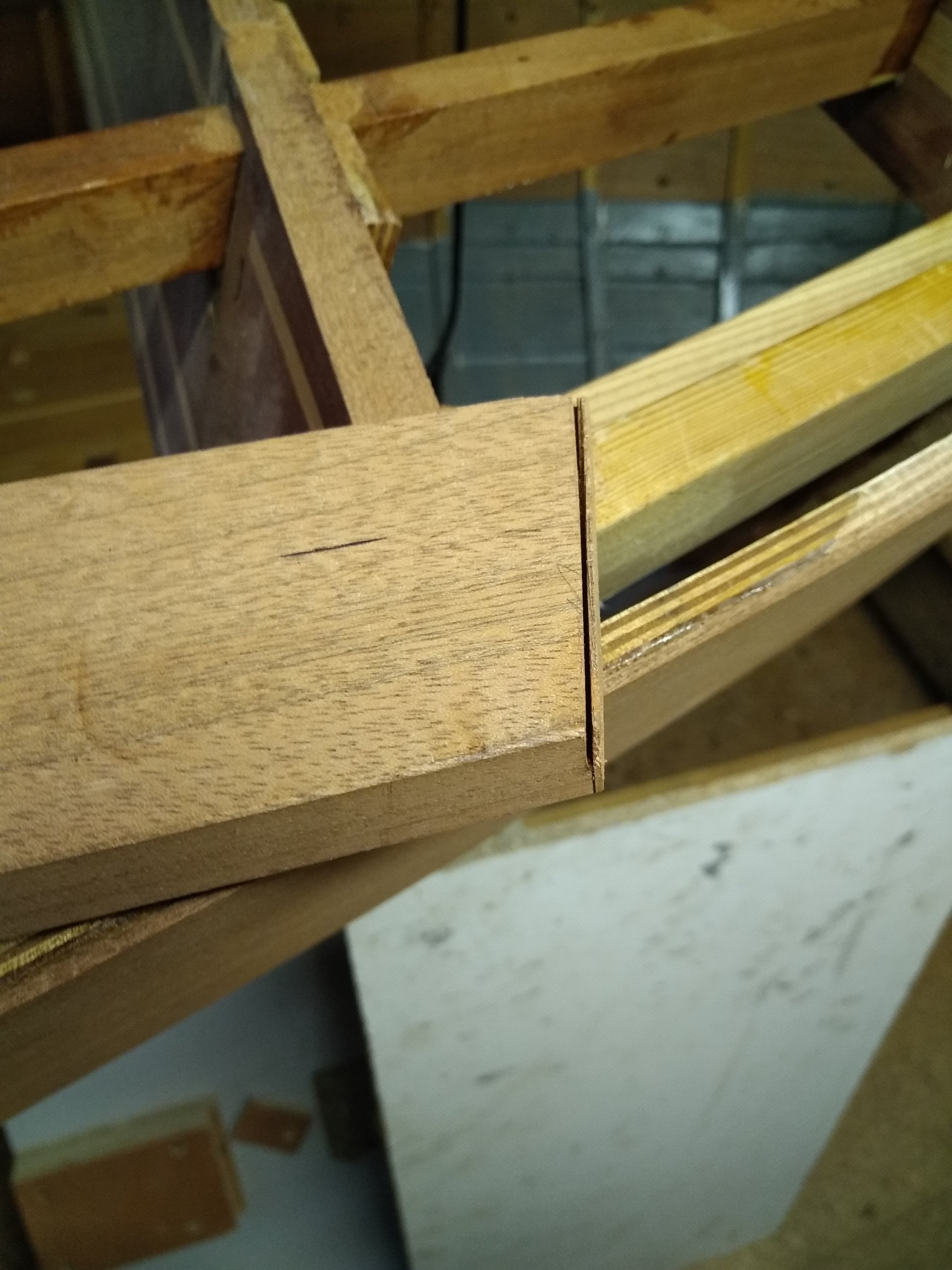

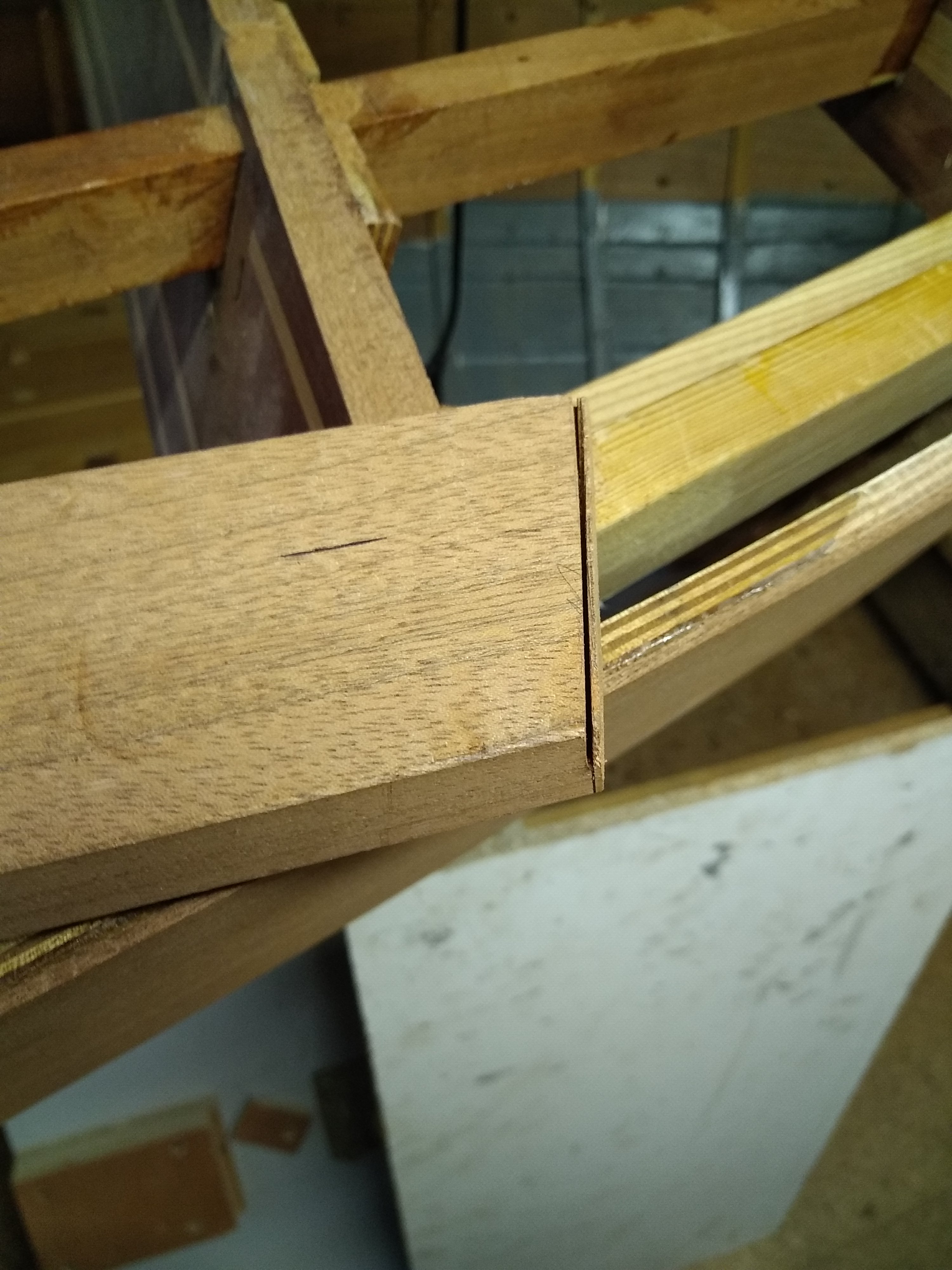

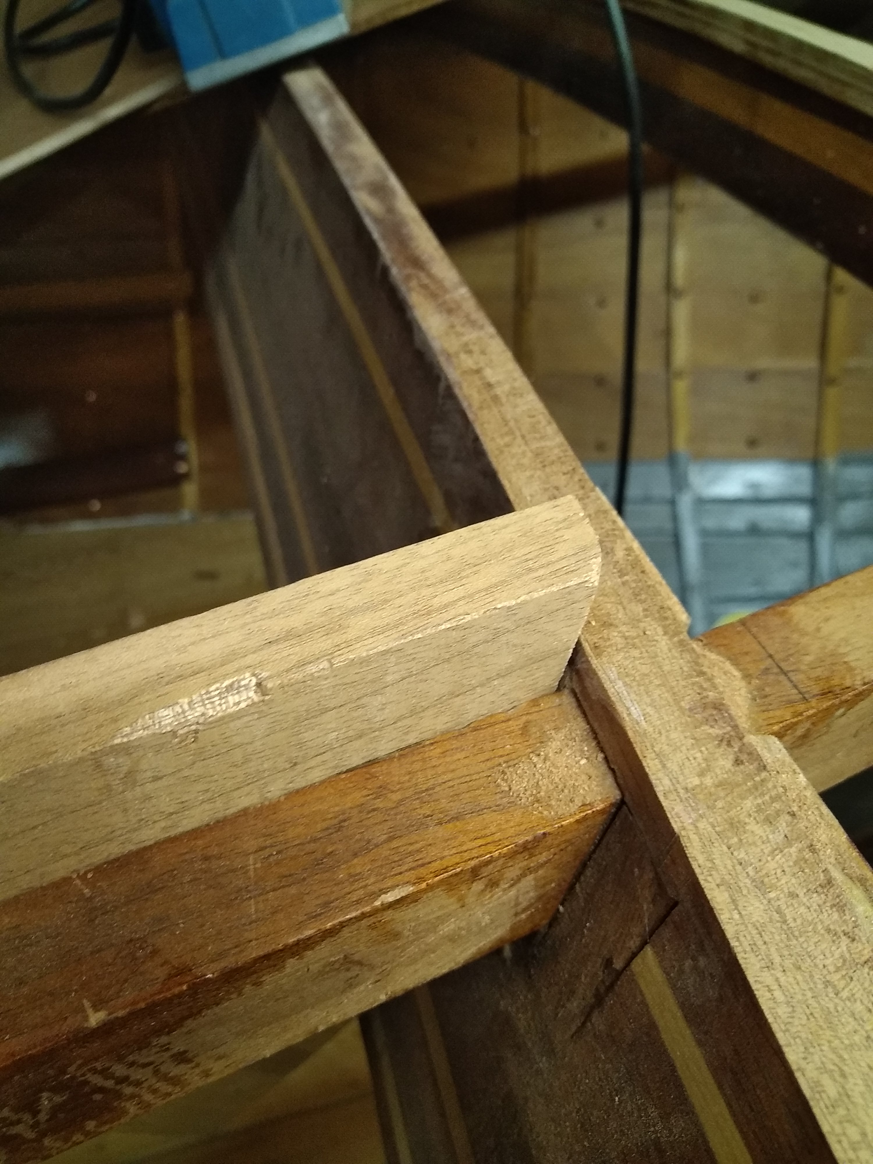

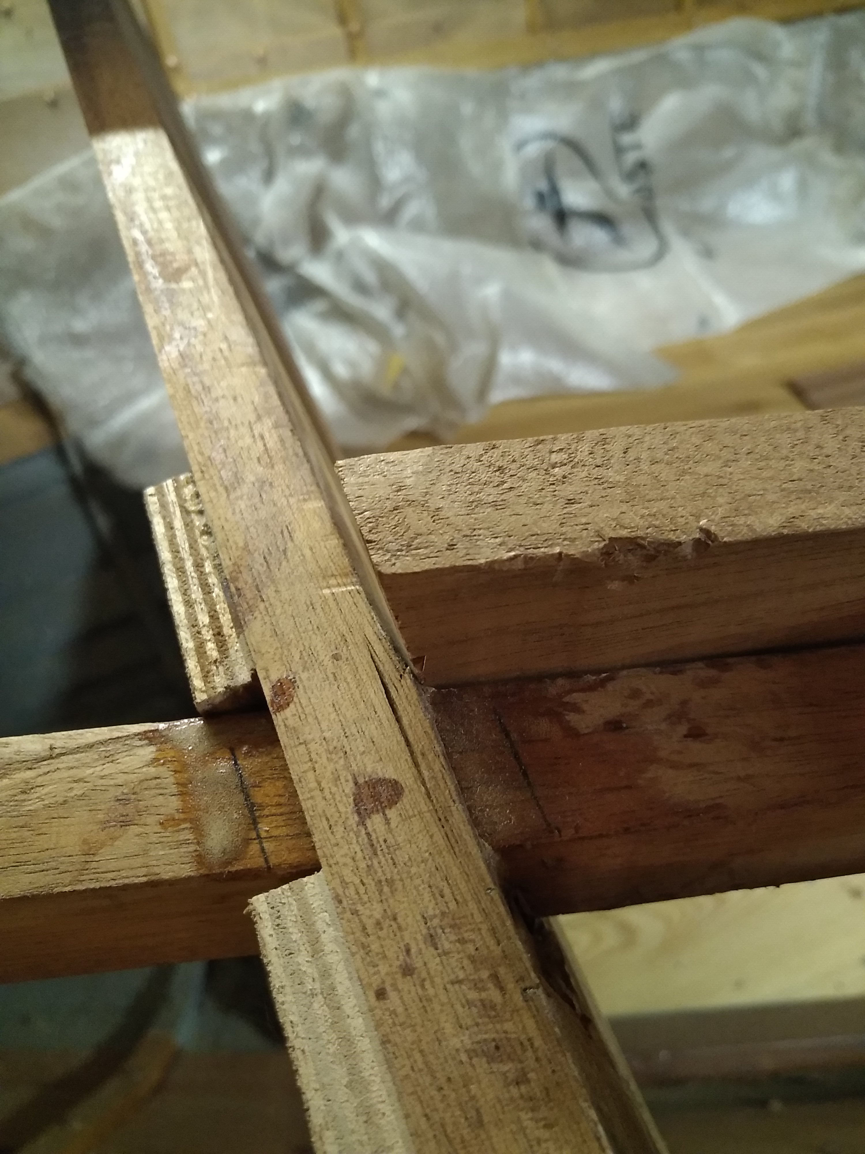

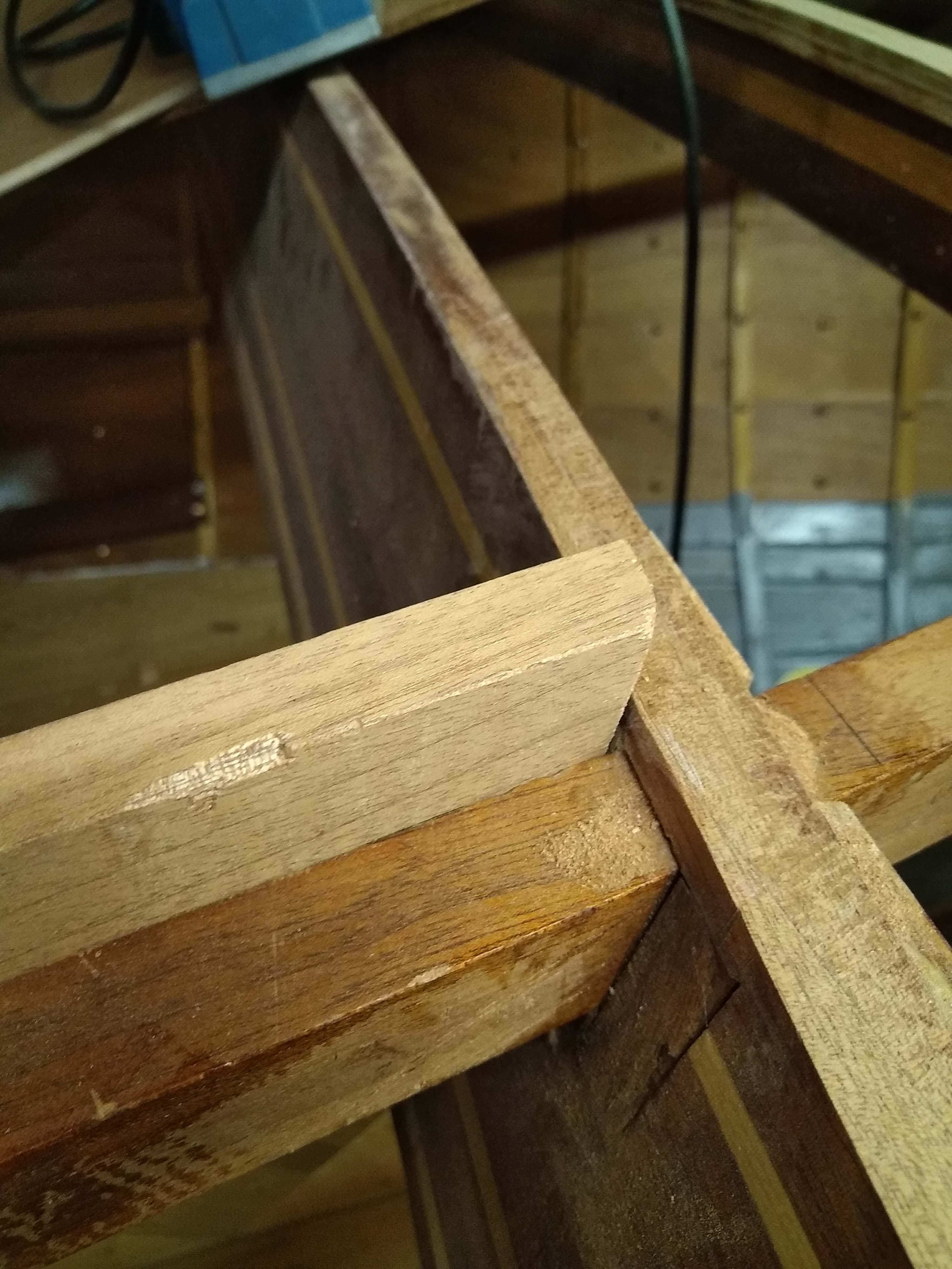

sur mon montage à blanc, me vient une réflexion.
pour l'instant je suis bois contre bois sur le tableau de bord à l'avant et légèrement encastré sur le barrot arrière mais devrai-je laisser un peu de jeu , quelques mm sur le barrot arrière histoire de laisser le bois éventuellement se dilaté
nota un petit jeu comblé au mastic colle par exemple
Non, pas de jeu et même, c'est bien si ça force un peu. De toute façon, si dilatation il y a, elle sera transversale.

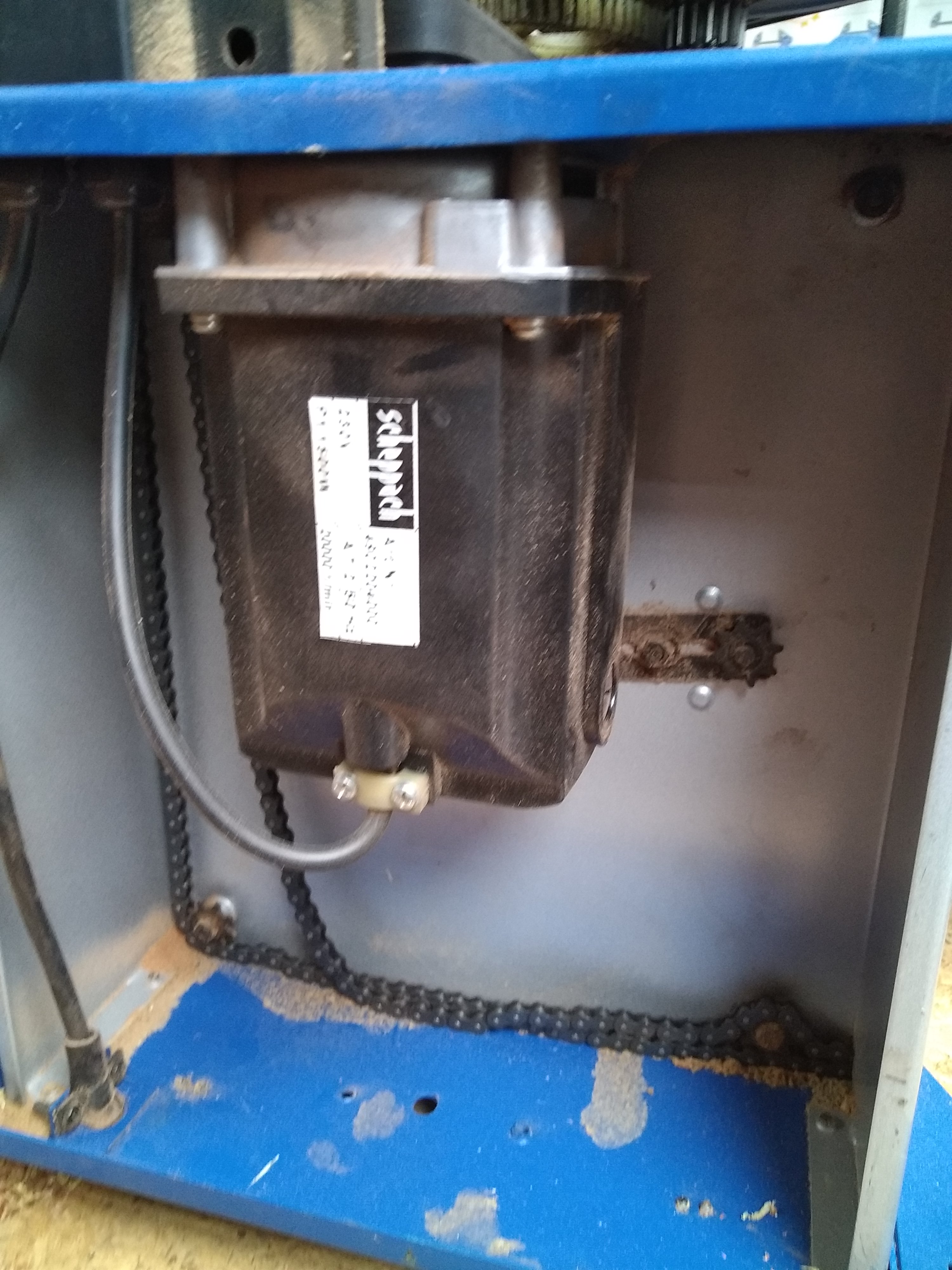

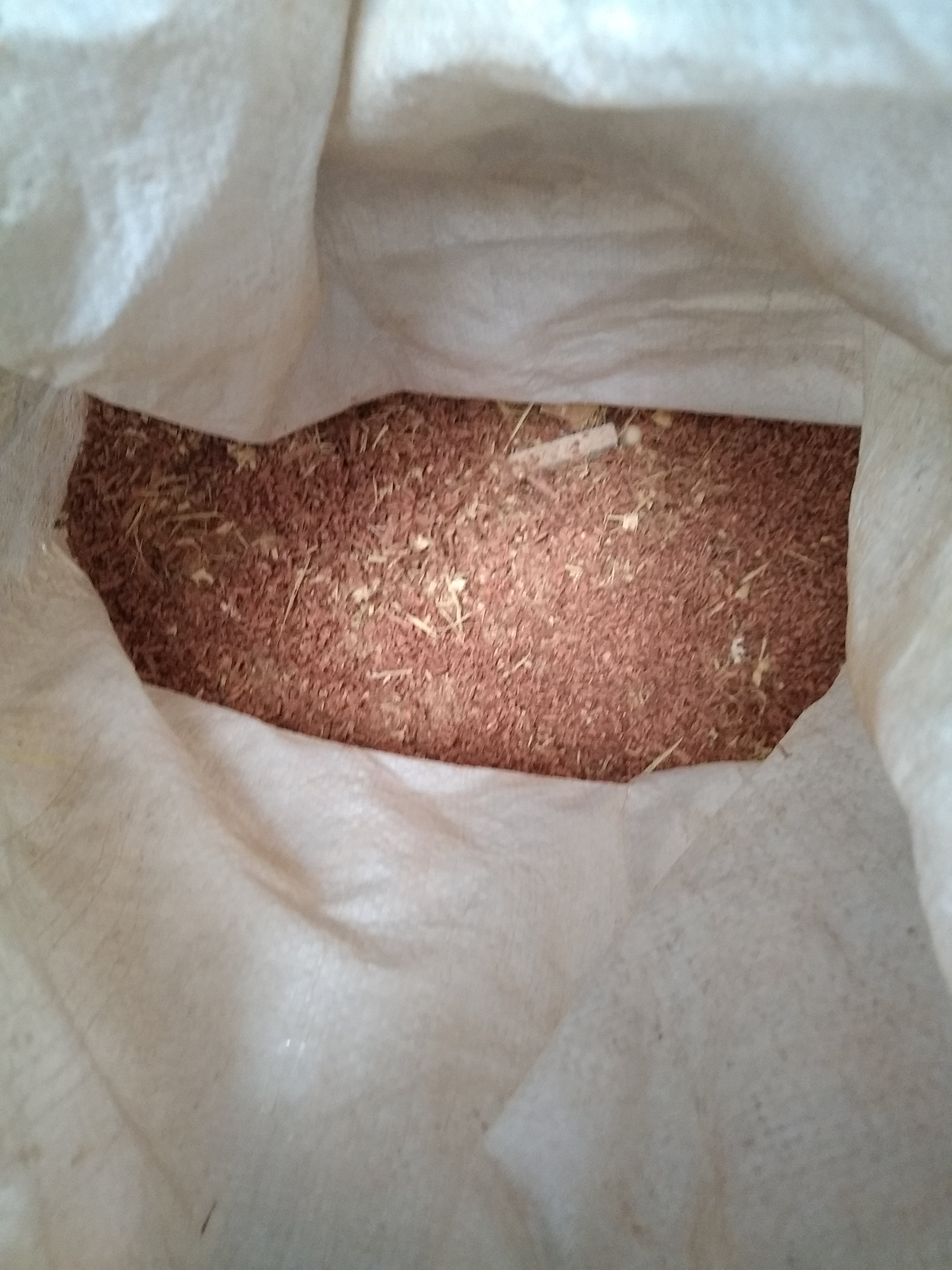

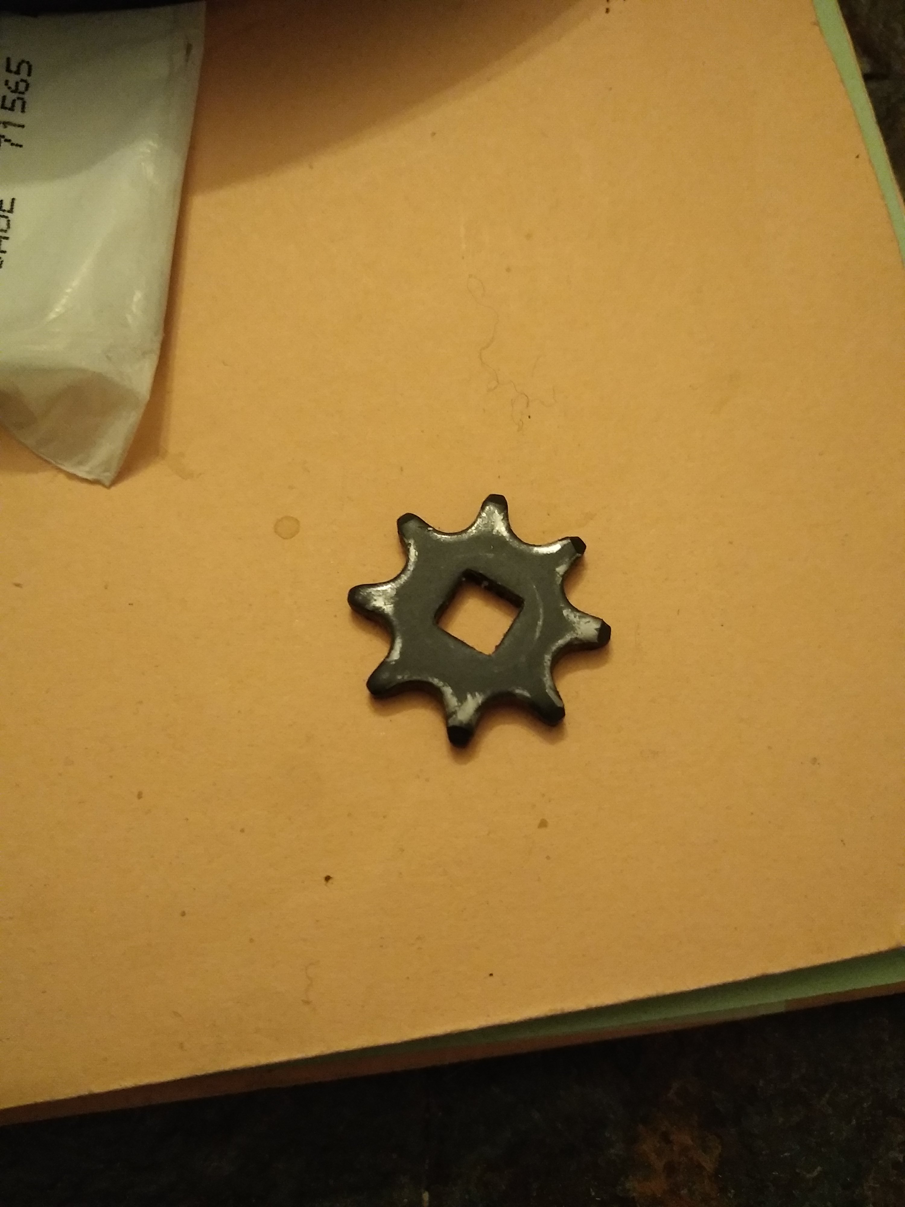

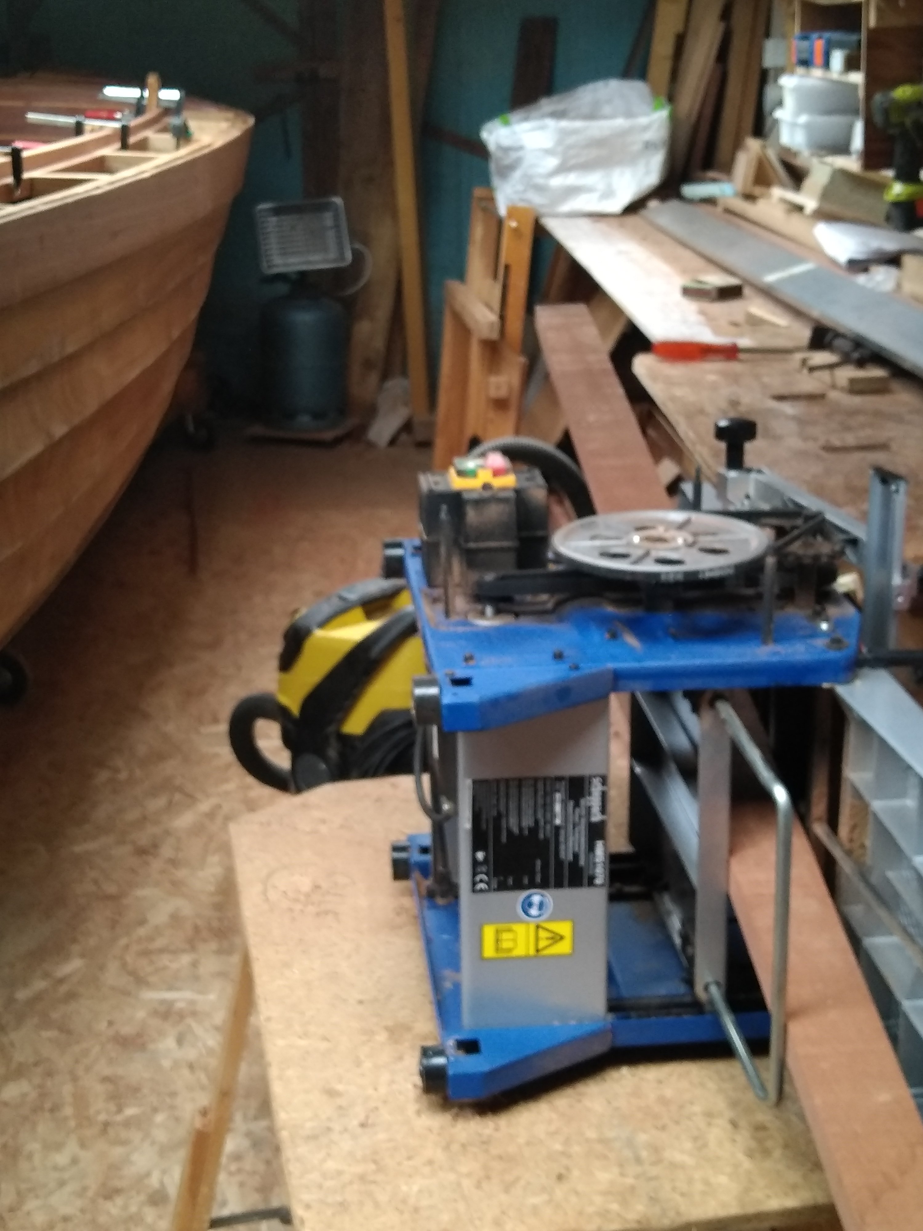

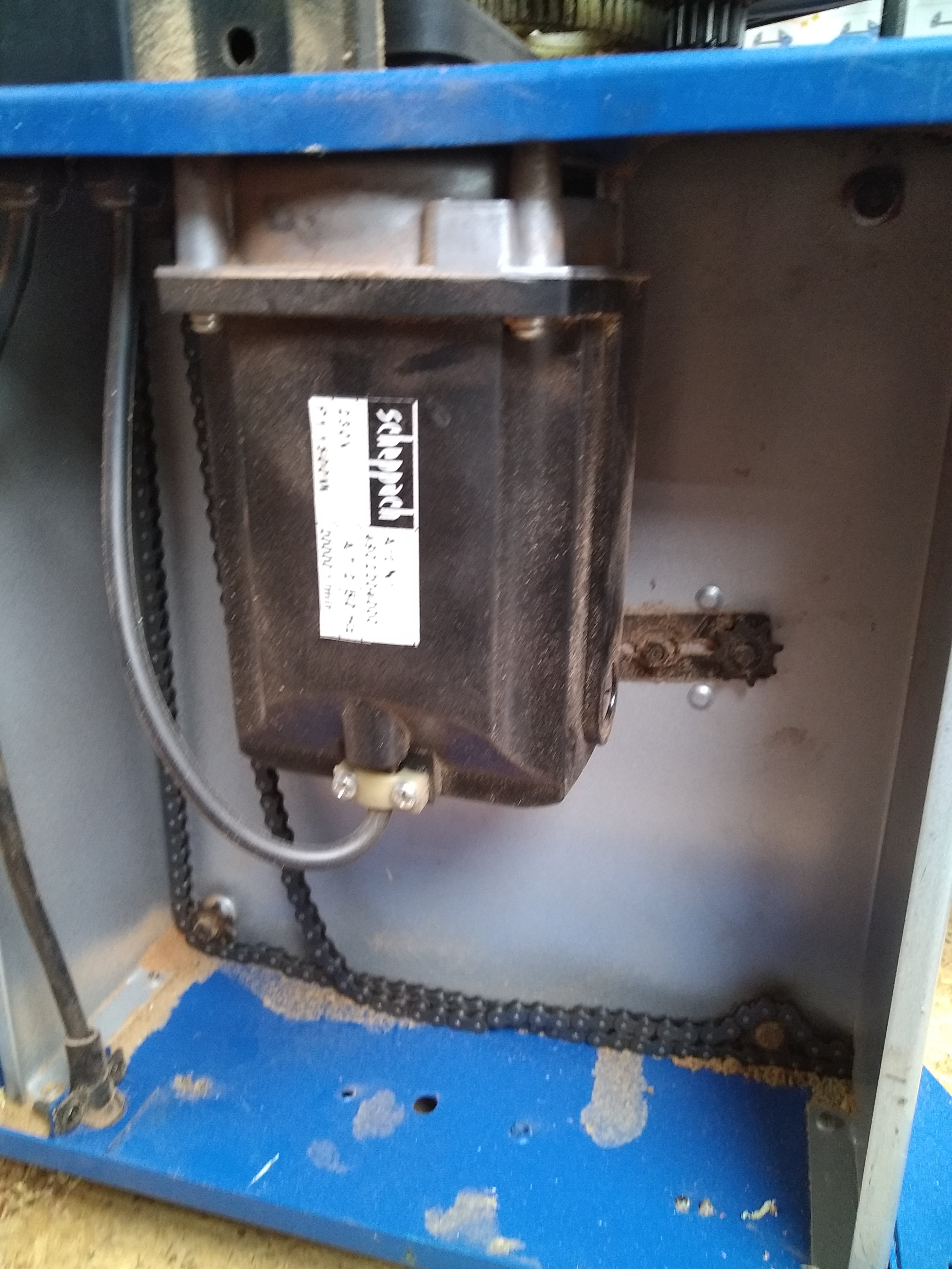

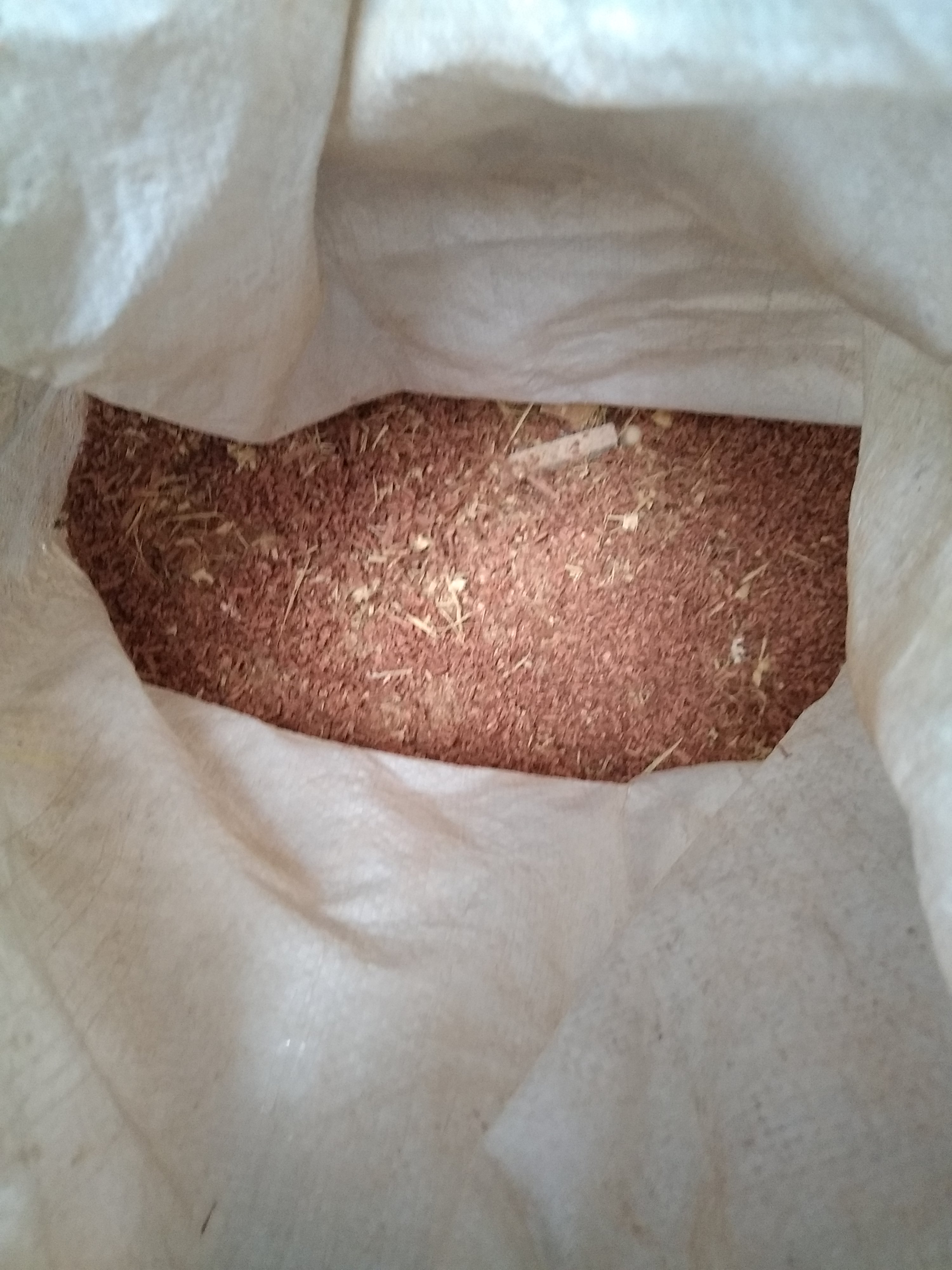

Là je suis au chômage technique raboteuses coincé, une étoile qui entraîne l épaisseur du rabot ne fonctionne plus j ai passé deux sacs de copeaux au peigne fin rien pour l instant et M.....de
- Messages : 1644

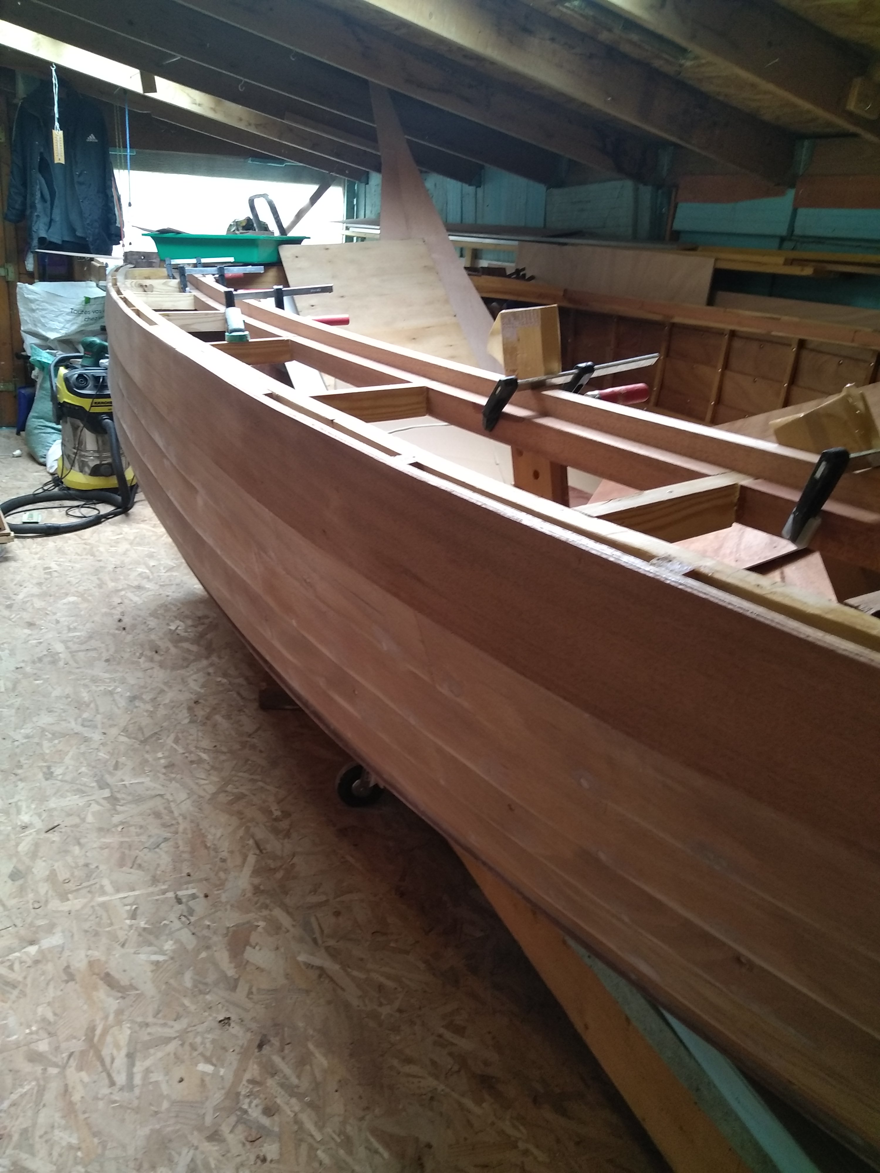

TO a déjà répondu mais j'en rajoute car étant bloqué avec ma raboteuse qui fait la tête, ce matin j'ai poncé 3 heures et on voit la différence entre le CP nu et le placage de Sapelli et là le bois est à nu
et n'ayant pas retrouvé le pignon manquant j'ai passé commande et j'attends
- Messages : 2392
Tout à fait, tout à fait !
Effectivement, on voit bien la différence de couleur entre les deux types de cp. Avec du rouge sur le reste de la coque, ça devrait faire pas mal.

Tu veux dire qu'elle a disparu ?Marmotte a écrit : 04 déc. 2021 15:38 Ok merci
Je compatis avec ton chômage technique, ma combinée est en panne de contacteur depuis mardi...
- Messages : 1644
disparu est le mot juste, j'ai passé deux sacs de copeaux à l'aimant et même au tamis, rien j'ai passé l'aspirateur partout sans l'atelier des fois que ce bon sang de pignon soit passé sous le bateau toujours rienLorem Ipsum a écrit : 06 déc. 2021 21:31Tu veux dire qu'elle a disparu ?Marmotte a écrit : 04 déc. 2021 15:38 Ok merci
Je lance donc un avis de recherche; là c'est son frère, ils sont 5 et un absent et c'est l'arrêt.
c'est le genre de truc que je vais retrouver une fois ma commande arrivée
- Messages : 1644
Marmotte a écrit : 06 déc. 2021 22:05disparu est le mot juste, j'ai passé deux sacs de copeaux à l'aimant et même au tamis, rien j'ai passé l'aspirateur partout sans l'atelier des fois que ce bon sang de pignon soit passé sous le bateau toujours rienLorem Ipsum a écrit : 06 déc. 2021 21:31Tu veux dire qu'elle a disparu ?Marmotte a écrit : 04 déc. 2021 15:38 Ok merci

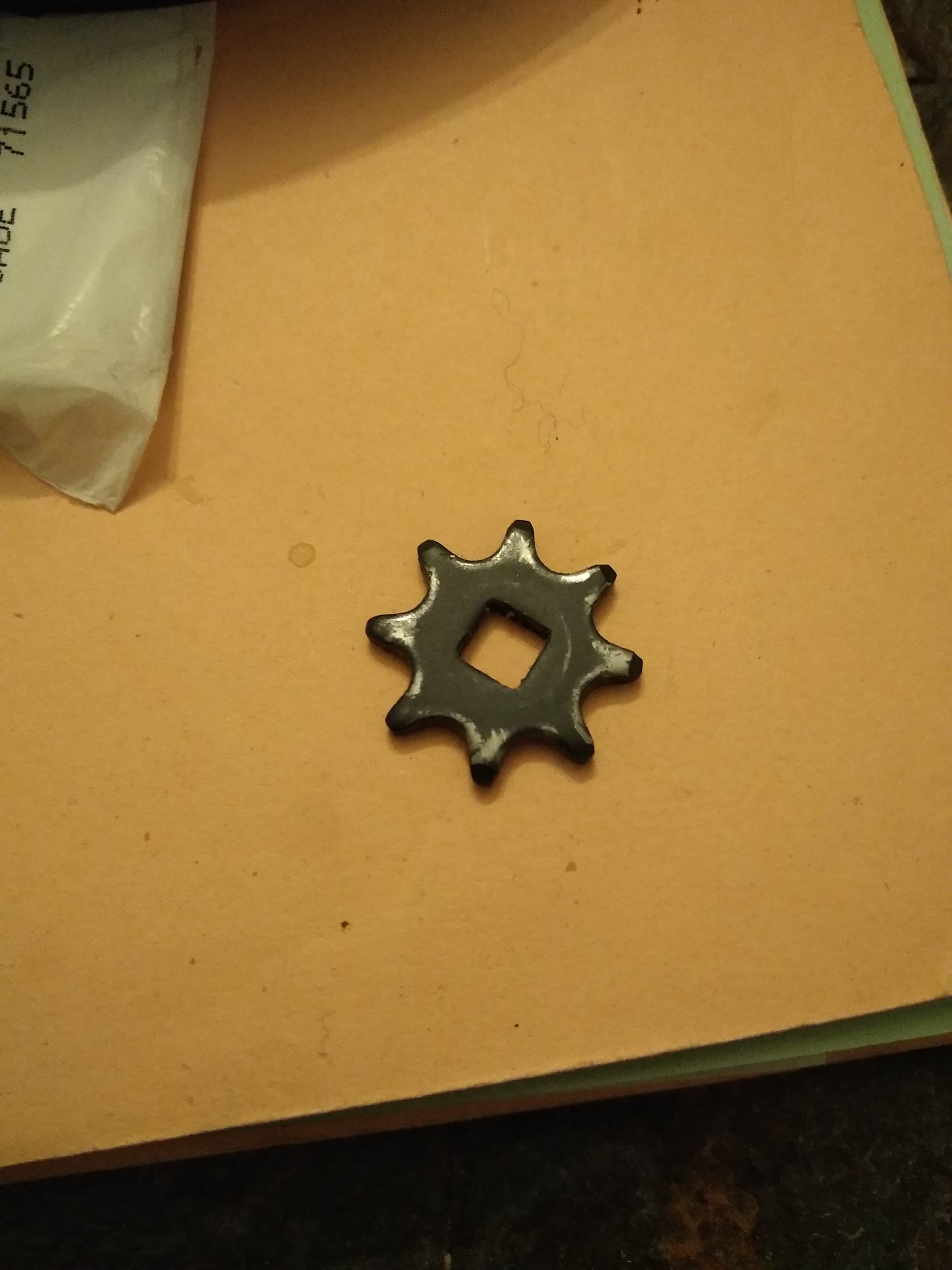

c'est le genre de truc que je vais retrouver une fois ma commande arrivée![]()
et que je ne chercherai plus,

Elle devait être bien vissée...
Elle n'est pas dans un repli de la tôle, coincée derrière le moteur ou quelque part là où tu as trainé la machine ?
Sous une pile de bois ?
Edit : si elle était passée dans l'aspi, ça se serait remarqué !
Edit : tu as retrouvé l'écrou ?

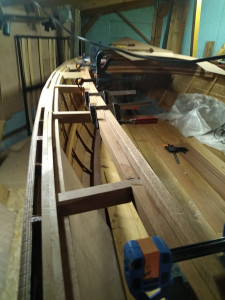

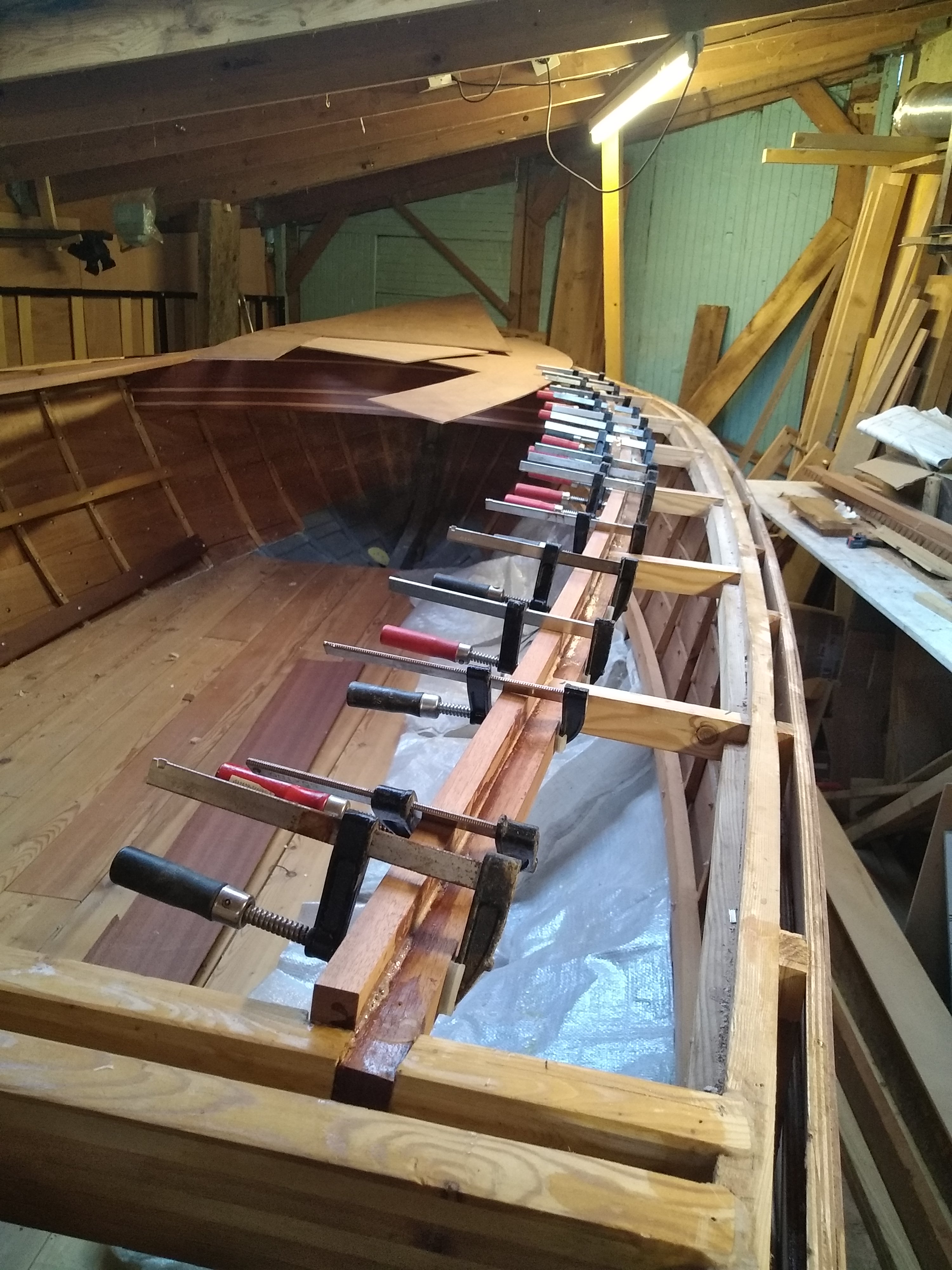

Cà y est j'ai reçu et remplacé le PIGNON manquant et c'est reparti pour mon MARMOT'1

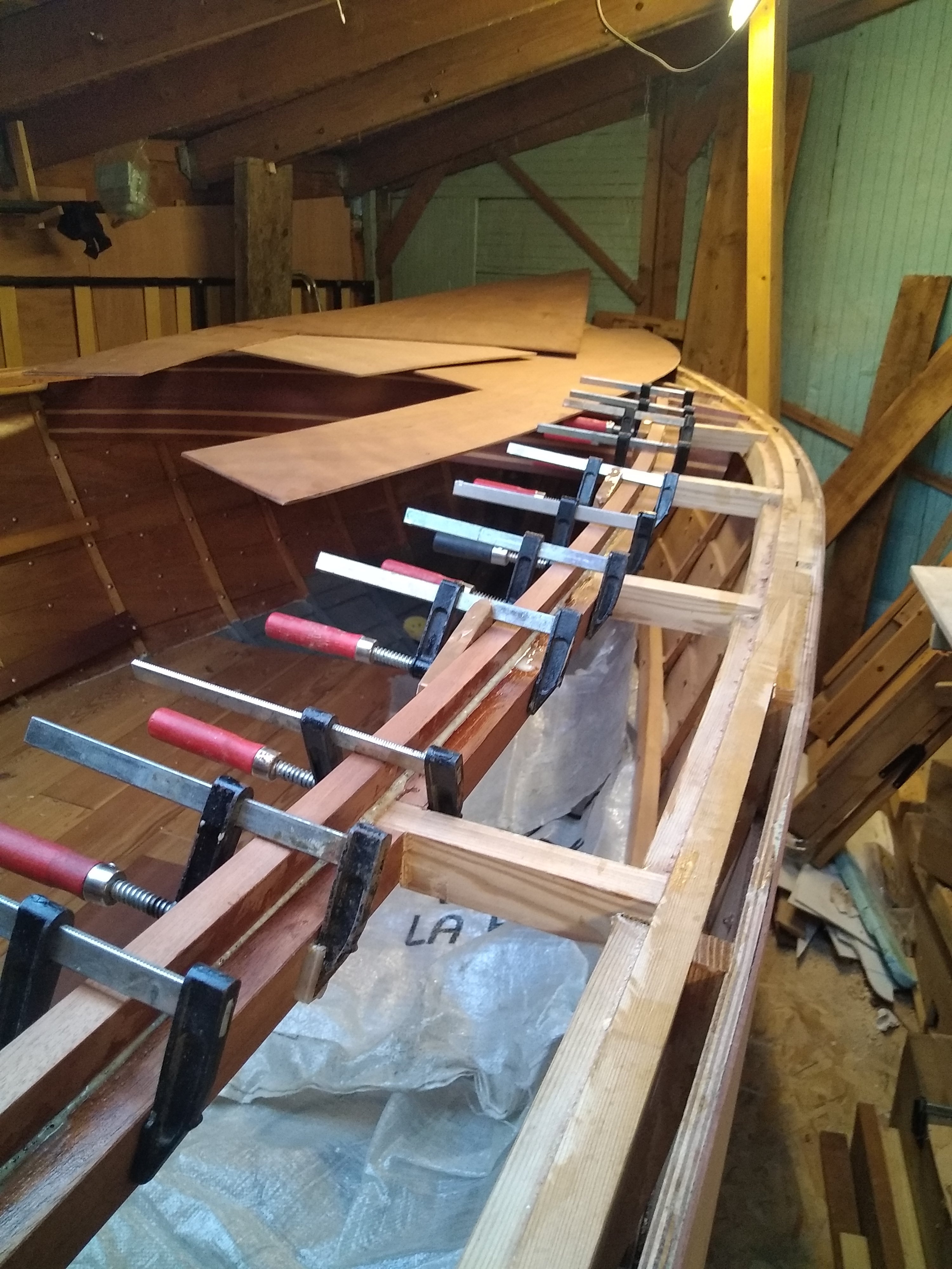

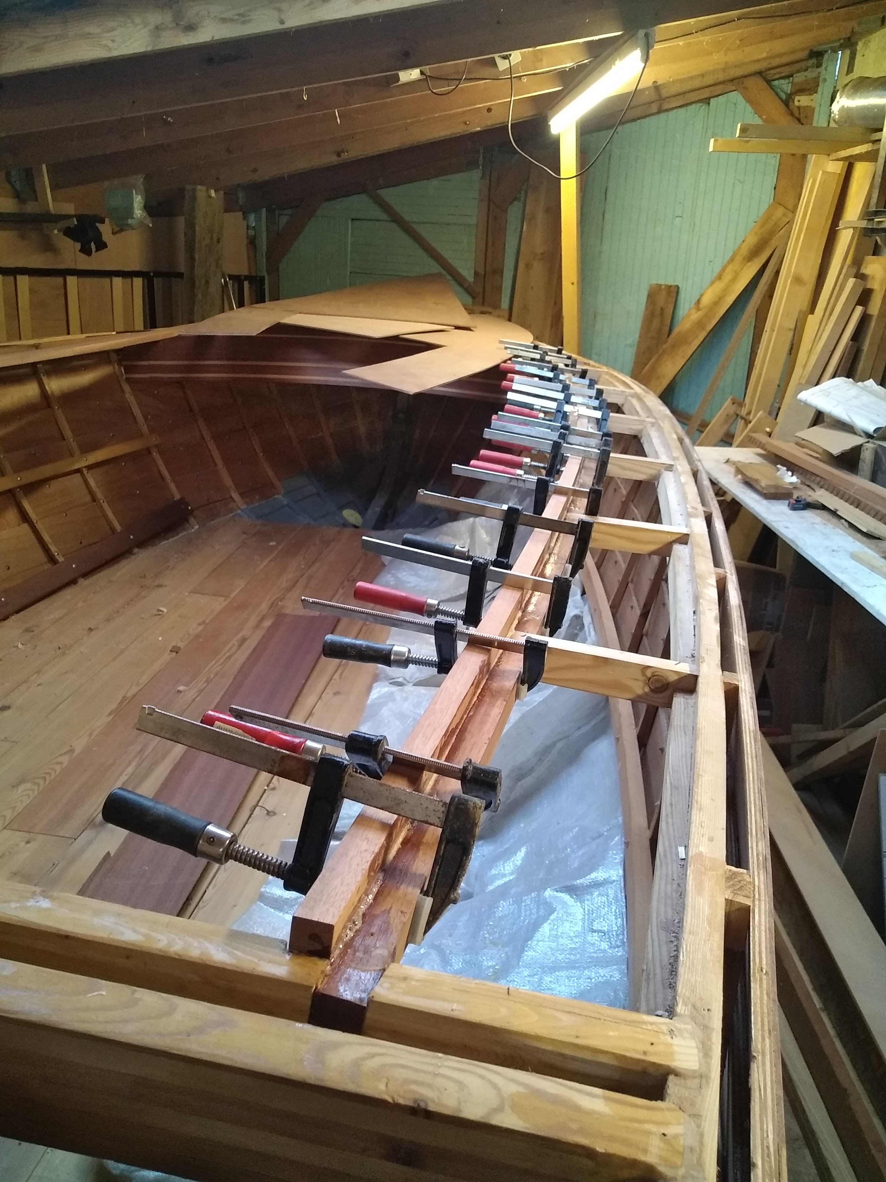

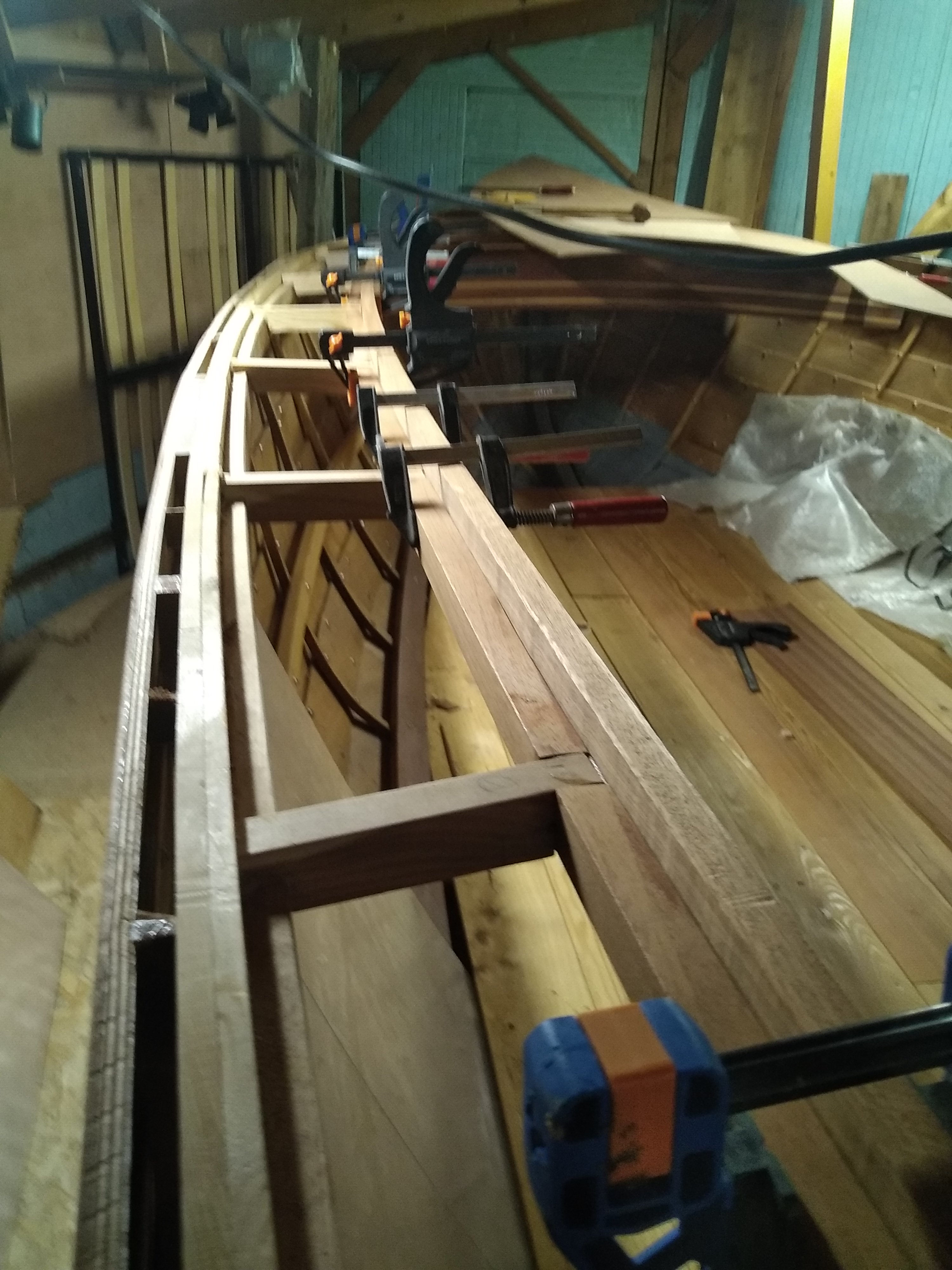

allé juste des photos colle d'un côté mise en pli de l'autre un peu comme chez le Coiffeur lol
Cela dit je n'ai toujours pas retrouvé le coupable
