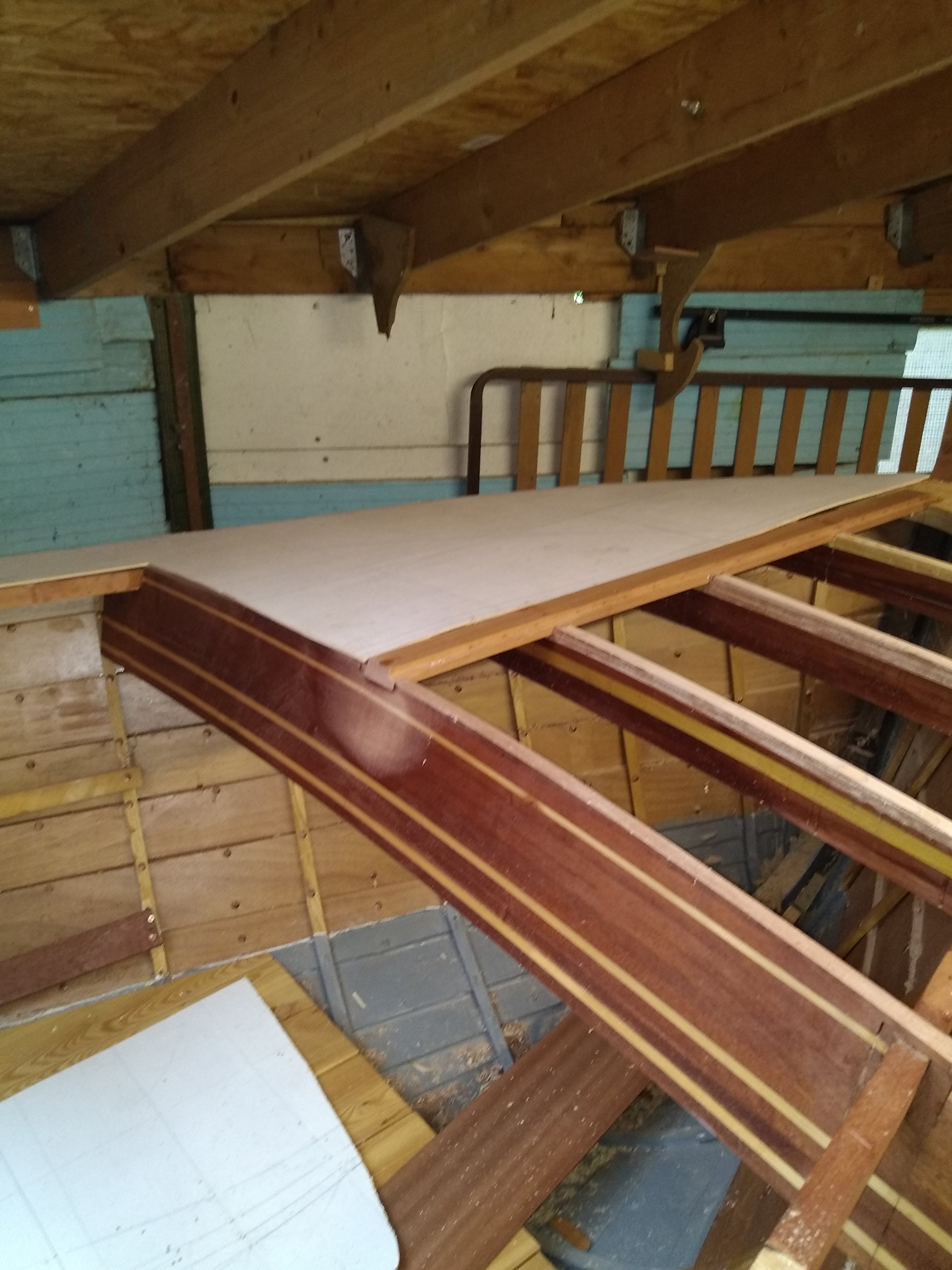

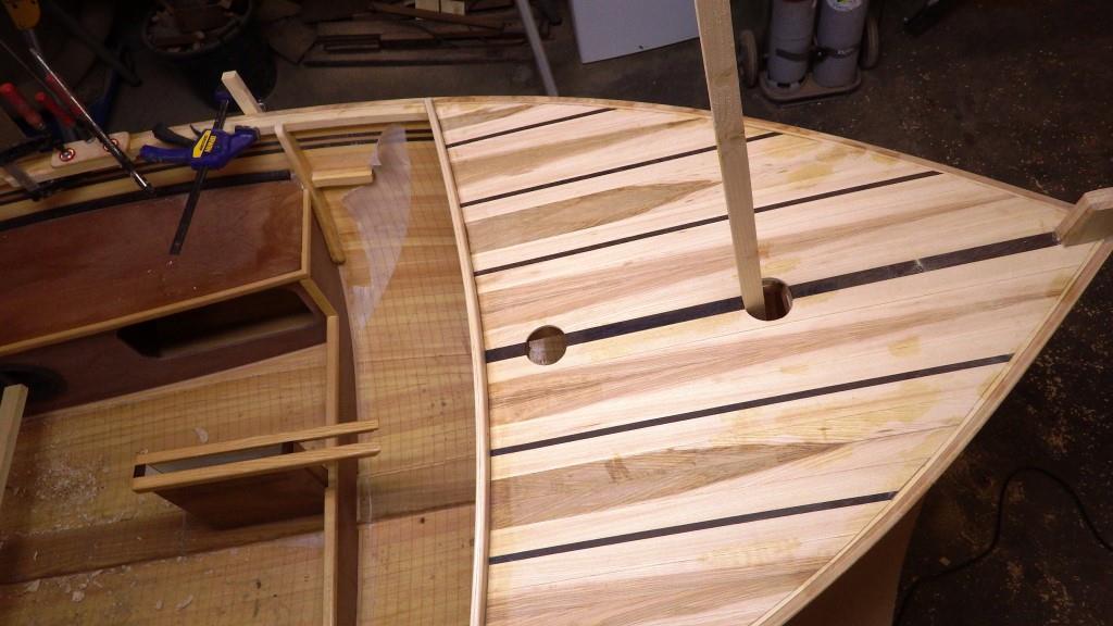

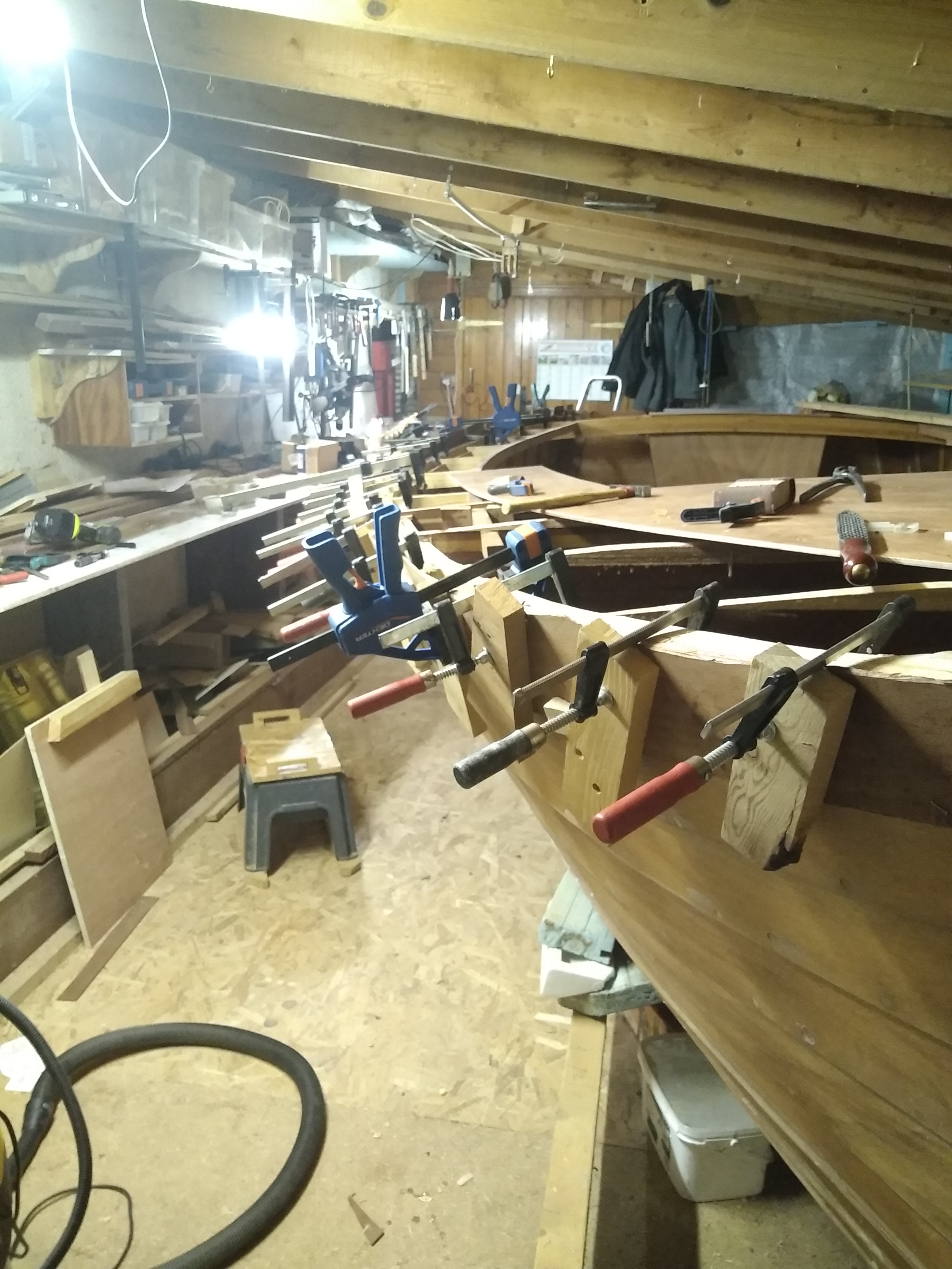

moi aussi je pensais coller à la PPU100, mais si je laisse un espace entre chaque latte cela va mousser et comment faire après pour faire les joints :?: :?: gratter avec un tourne vis entre chaque latte. ?
A loin que je ne laisse pas de joint, mais comme le mélèze est fendif (je ne connaissait pas le mot) j'ai peur qu'il y ai du tuilage.
donc je pense qu'en collant au mastic colle sika 591. cela me permettrait d'avoir moins de rigidité que l'époxy beurk ou la PPU 100.
et de faire des joints qui permettrons au bois juste saturé, de bouger sans se fissurer :!: :!: :!: enfin peut-être je "goure-je"
maintenant si parmi vous il y a de meilleurs idées je suis preneur
pour l'instant je n'en suis qu'au stade de la réflexion en posant mon gabarit
Si on se fie au guide marine de sika, ils préconisent le collage des lattes de teck au sika, alors...
https://www.agl-marine.com/wp-content/u ... marine.pdf

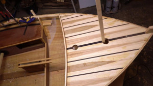

je vais lire attentivement malgré que la nuit portant conseille j'ai pensé espacer mes lattes de mélèze avec une fine règle de sipo, soit l'inverse de mon tableau de bord cela fera un rappel "inversé" et je pense sympas :P et dans ce cas la PPU 100 serait adéquate qu'en pensez vous? TOUS :!: :smt006
un peu comme sur cette photo mais ici (2 lattes de frêne à dessin choisies symétriquement, espacées par une règle de wengé.)
mais je ferai les lattes de mélèze plus fines :!: les règles seront du même bois que la fougère, d'où l'idée qui a germée dans ma caboche de beur...1/2 sel, Breton donc. :smt005

Je ne connais pas les propriétés mécaniques des différentes essences que que as prévu d'employer, donc mon avis ne vaut certainement pas grand chose. Mais puisque tu demandes, je trouve effectivement tes lattes de mélèze sensiblement trop larges par rapport aux 'joints' sombres (qui seront du wengé, si j'ai bien compris). J'aime bien l'idée du contraste de teintes, mais je pense que ça rendrait encore mieux avec des parties claires environ moitié moins larges que tes lattes actuelles. Mais c'est pas mal de boulot en plus! :roll:
Et au fait,à quoi sont destinées les deux encoches circulaires sur le pont? :?:
old gaffeur un jour old gaffeur toujours :smt005
et la photo est tiré de ce blog j'aurai du le préciser
https://www.gmcmarine.fr/index.php/gmcm ... ile-aviron
et je ferai les lattes de mélèze plus fine (répétition) et les réglettes seront en Sipo ( l'acajou du pauvre retraité) là aussi j'aurai peut-être du préciser que la fougère que j'ai fais est en Sipo

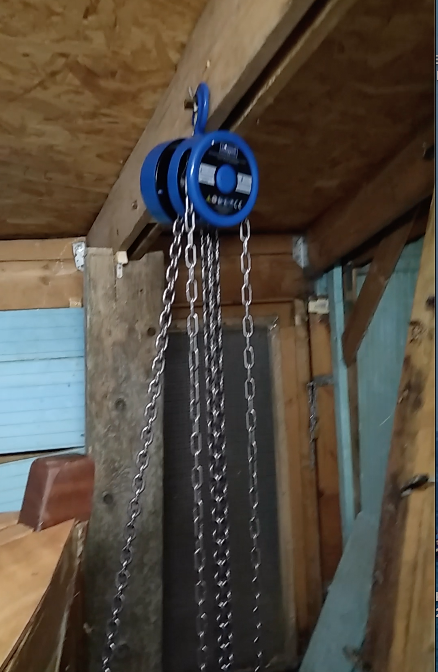

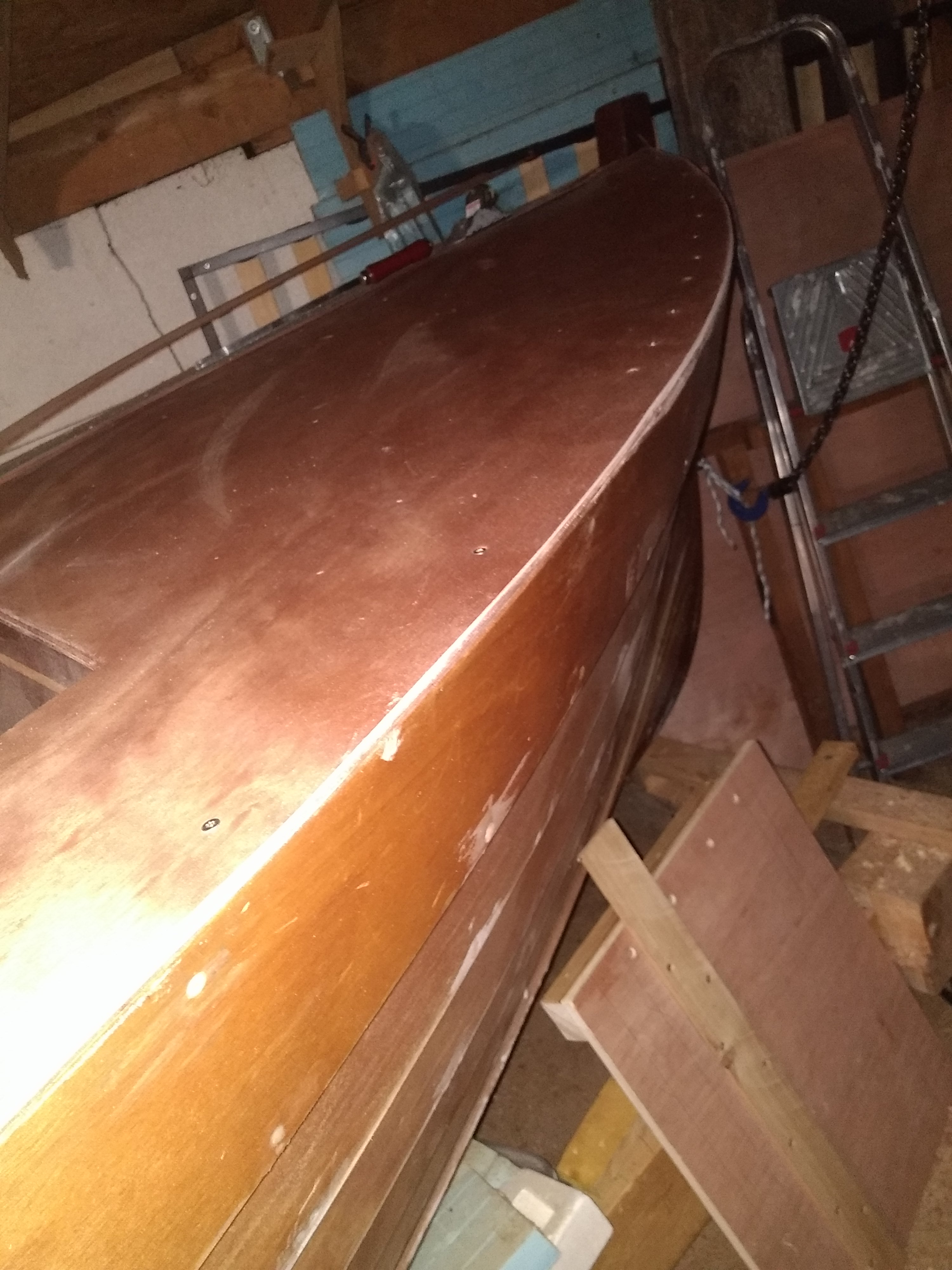

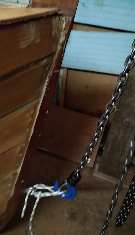

au programe: consolider le chantier qui soutient un bato de plus en plus lourd, et poser le dit bato pour un ponçage en bonne et due forme et les couches d'apprêt et les peintures sans le retourner :!: :!: :!:

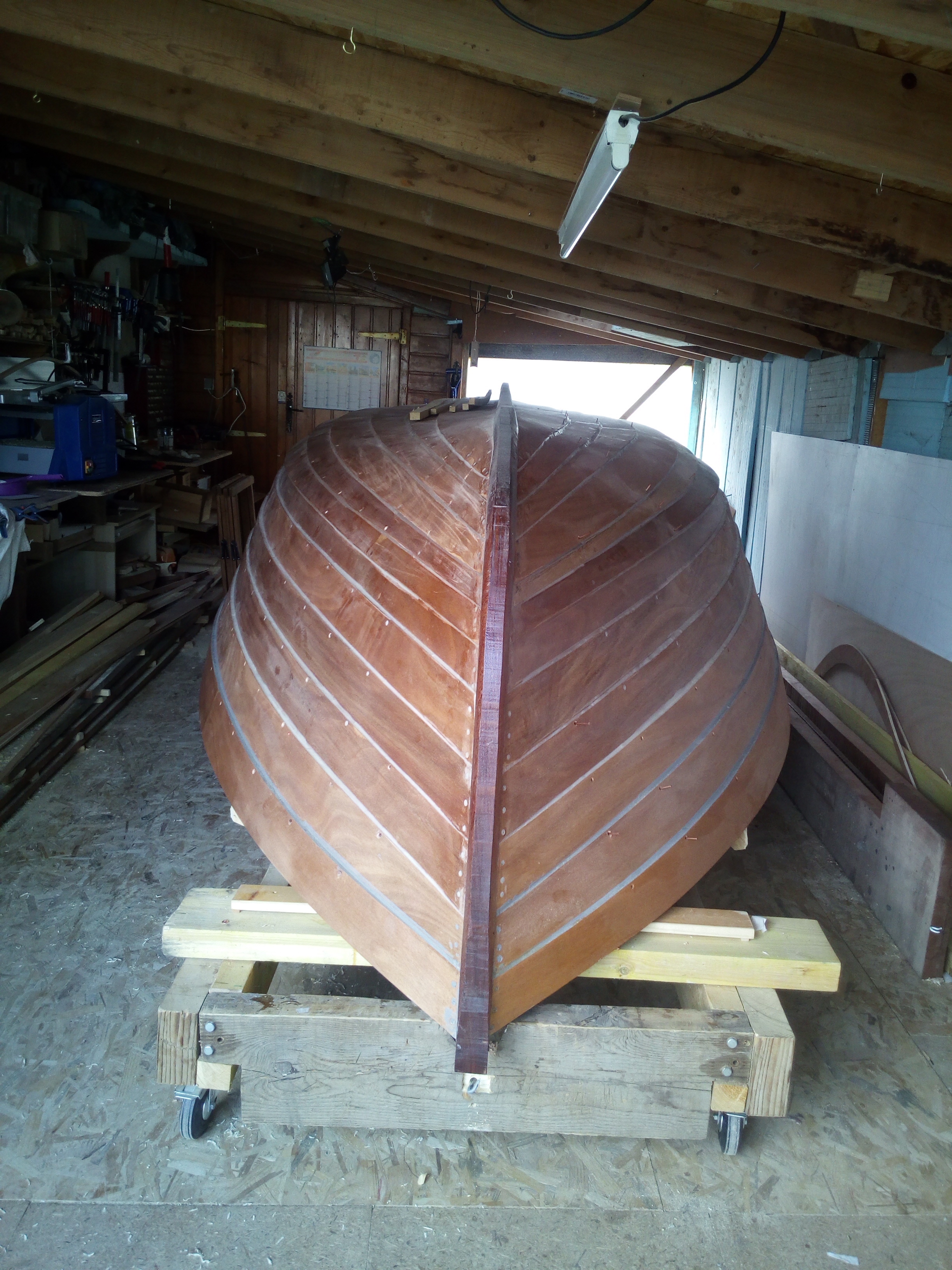

Je joins des photos de la carène pendant la construction car c'est un mixte entre coque ronde et plate c'est pour les forts en math qui veulent faire des savants calculs de vitesse de carène.

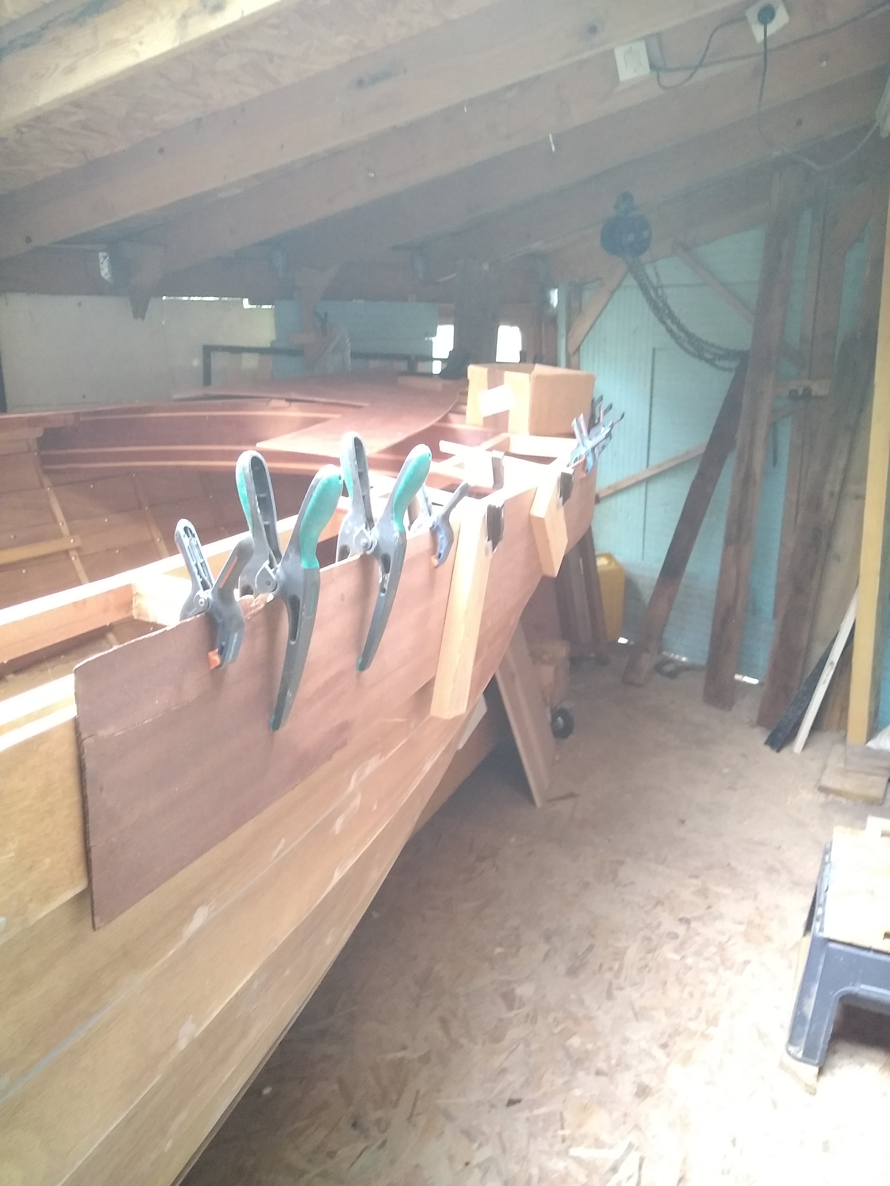

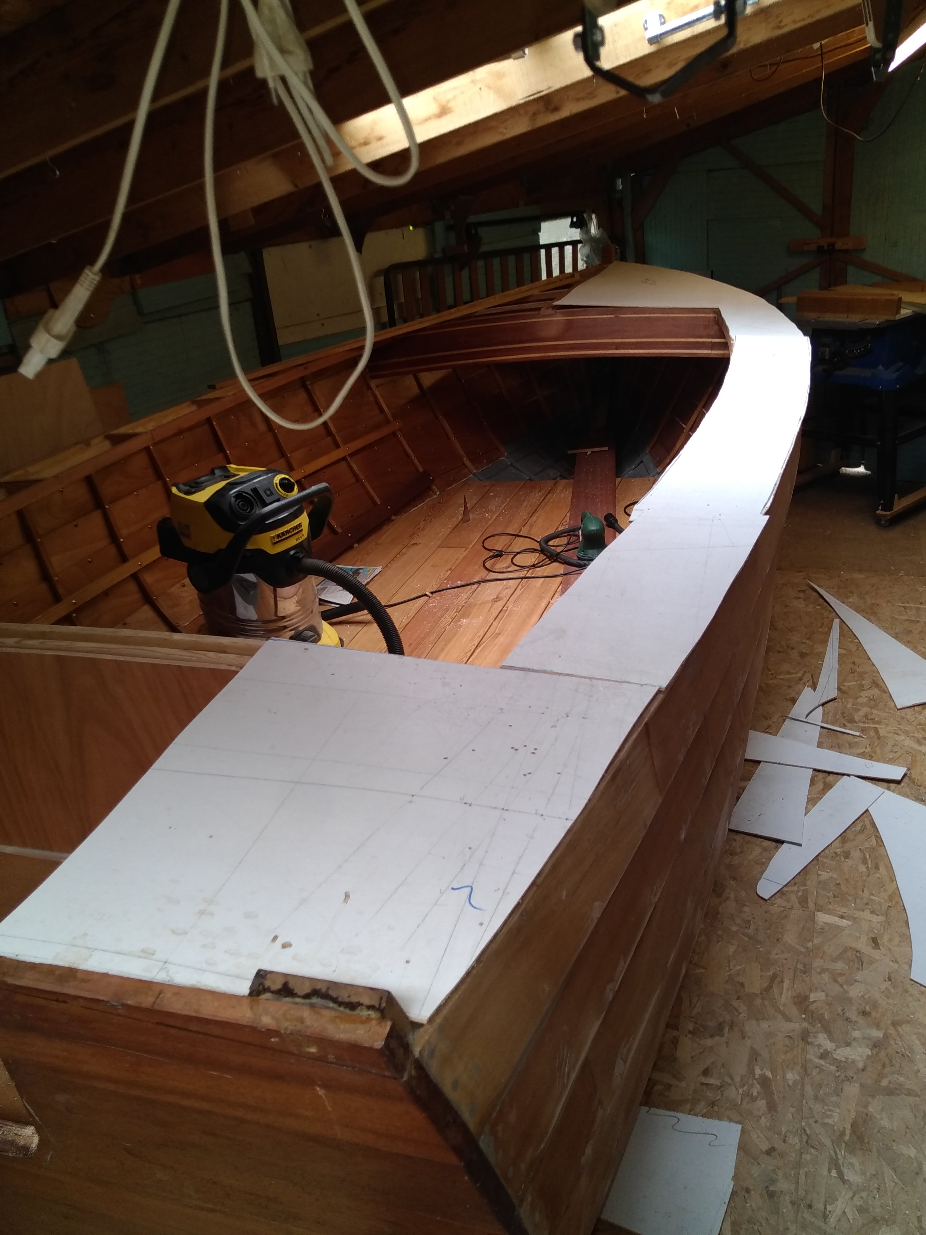

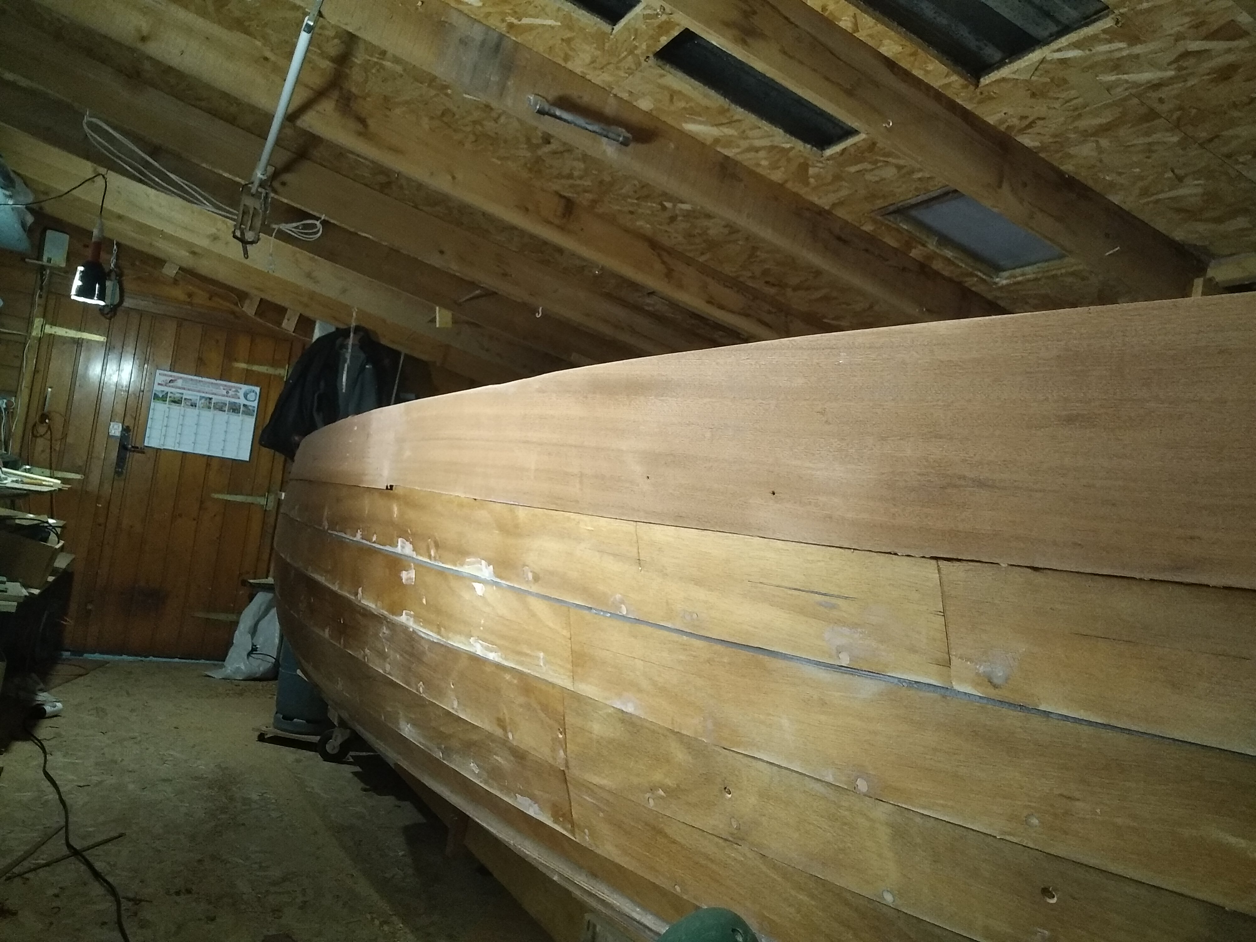

ajuster le sous pont, poser un placage Sapélli sur la préceinte puis, je pense poser l'hiloire, le plat bord, les listons et ou cale pieds et finir par le pontage.
poncer, poncer, et re-poncer. Puis peindre en rouge mais je pense "rouge bounty"' puis sous la ligne de flottaison il sera ivoirine.
je vais bien moins vite et moins bien que onepound » et Lorem Ipsum mais en tant qu'ancien financier je vais piano et sano.
Marmotte a écrit : 23 nov. 2021 08:48 poser un placage Sapélli sur la préceinte
Question bête : pourquoi poser un plaçage bois... sur du bois ?
Je vais répondre à la place de la Marmotte : parce que l'okoumé vernis n'est pas le plus beau bois, et que ça resplendira encore plus sur du sapelli ?
