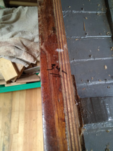

sur mon TORAKA il fait actuellement 34mm au centre juste à l'étambot et l'estain 49mm. tableau fait en Sipo collé époxy 25mm+ renfort intérieur CP 9mm collé époxy sur ce "canot moteur à clins" la motorisation maxi conseillée par l'architecte TAD Robert canada sera de 60cv.
l'archi dit simplement de doublé avec un plis de CP mais une fois fait je trouve que 34mm çà fait juste qu'en pensez vous

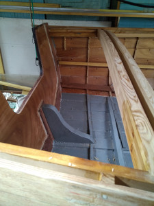

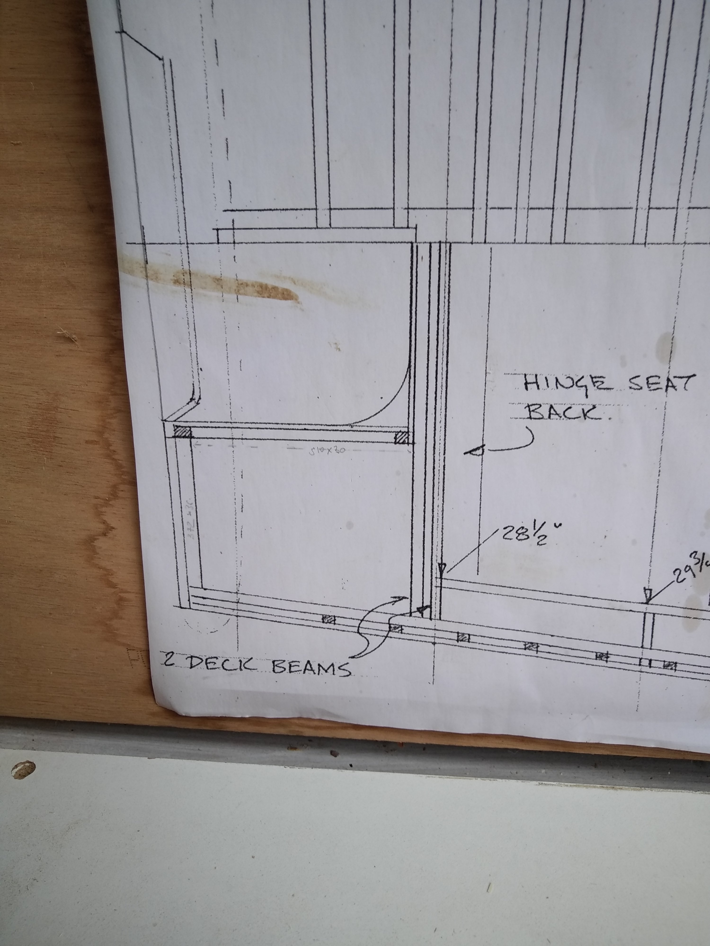

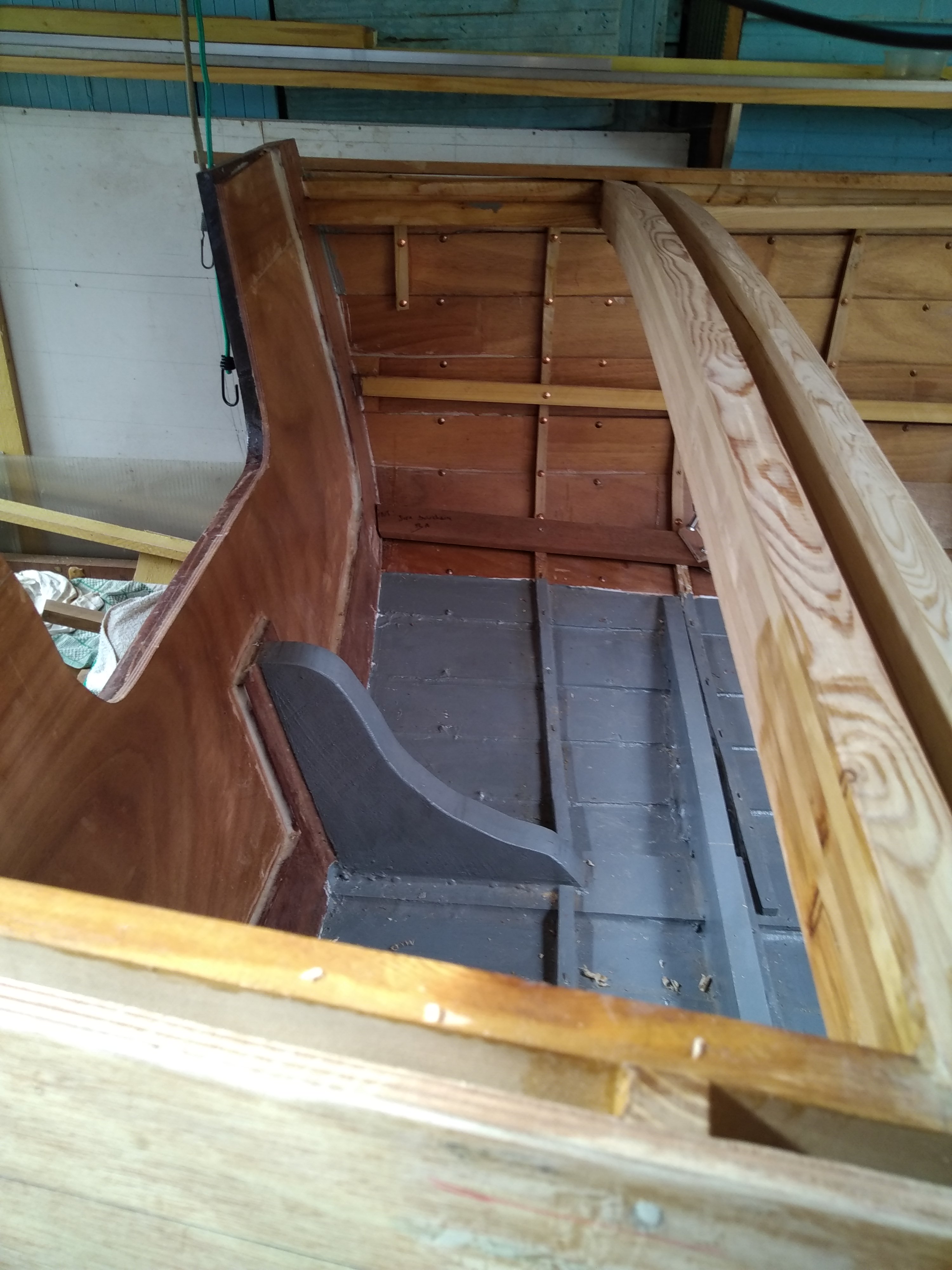

les photos oubliées à la première question
il me reste à poser les renforts qui lieront le tableau au 2ème barrot
