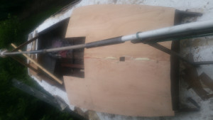

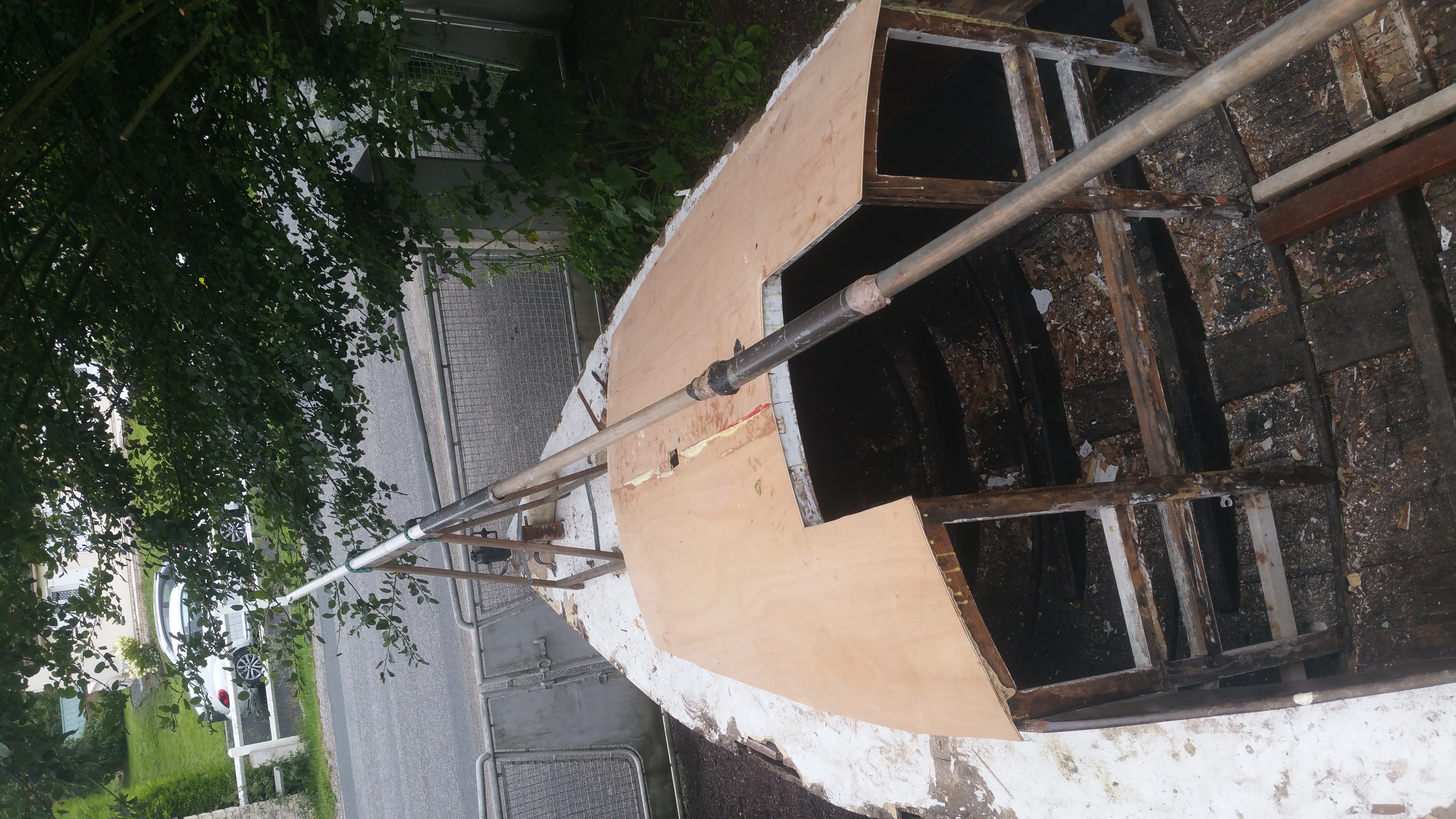

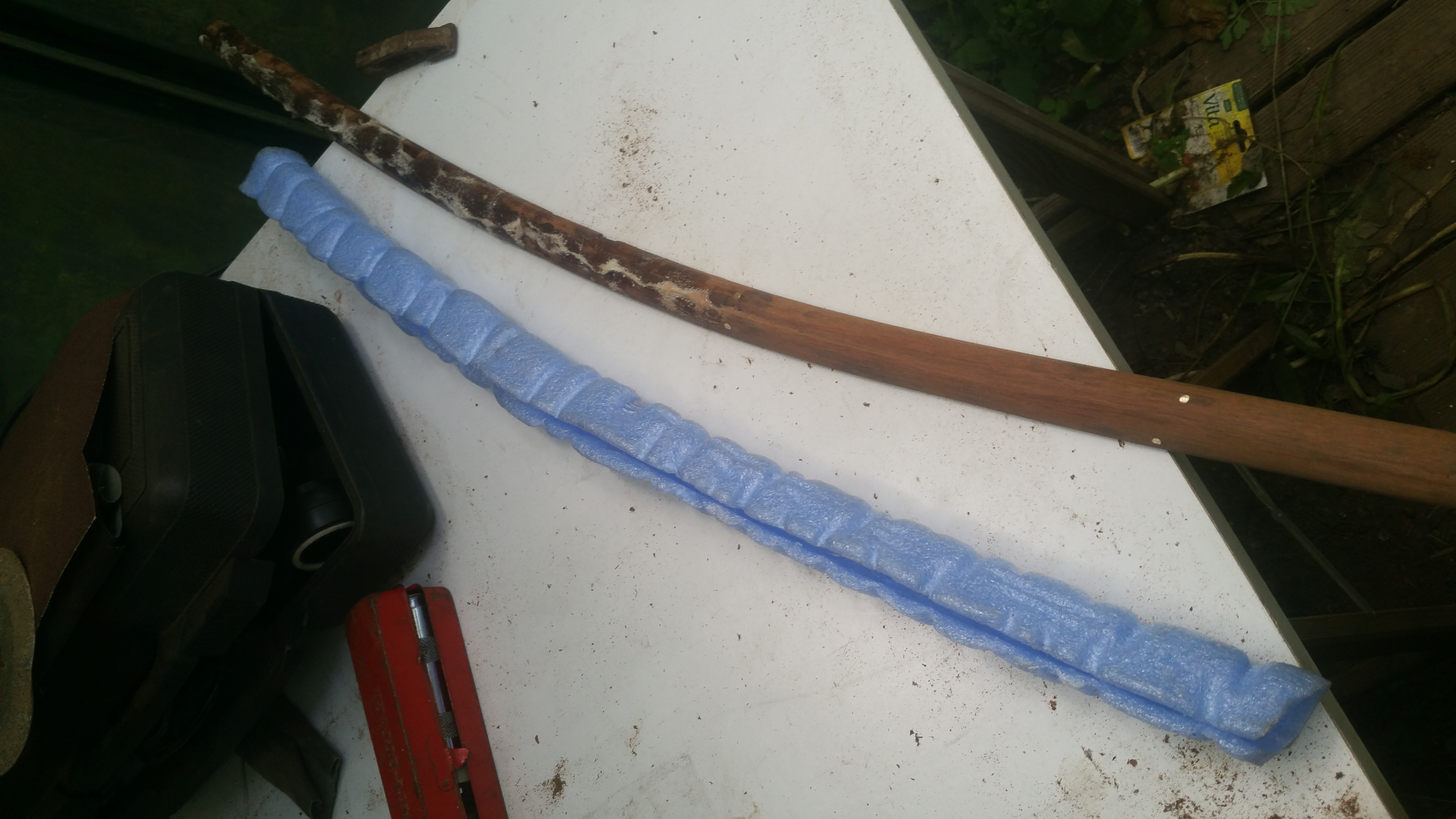

J'ai pas d'actions chez eux mais, pour 20 € les 750g, la pu "le Bison" est une excellente alternative.
Je l'ai utilisée pour le nouveau rouf de mon Loctudy ; sans clou ni vis (c'est par là qu'à la longue passent les infiltrations)
Photos à venir.

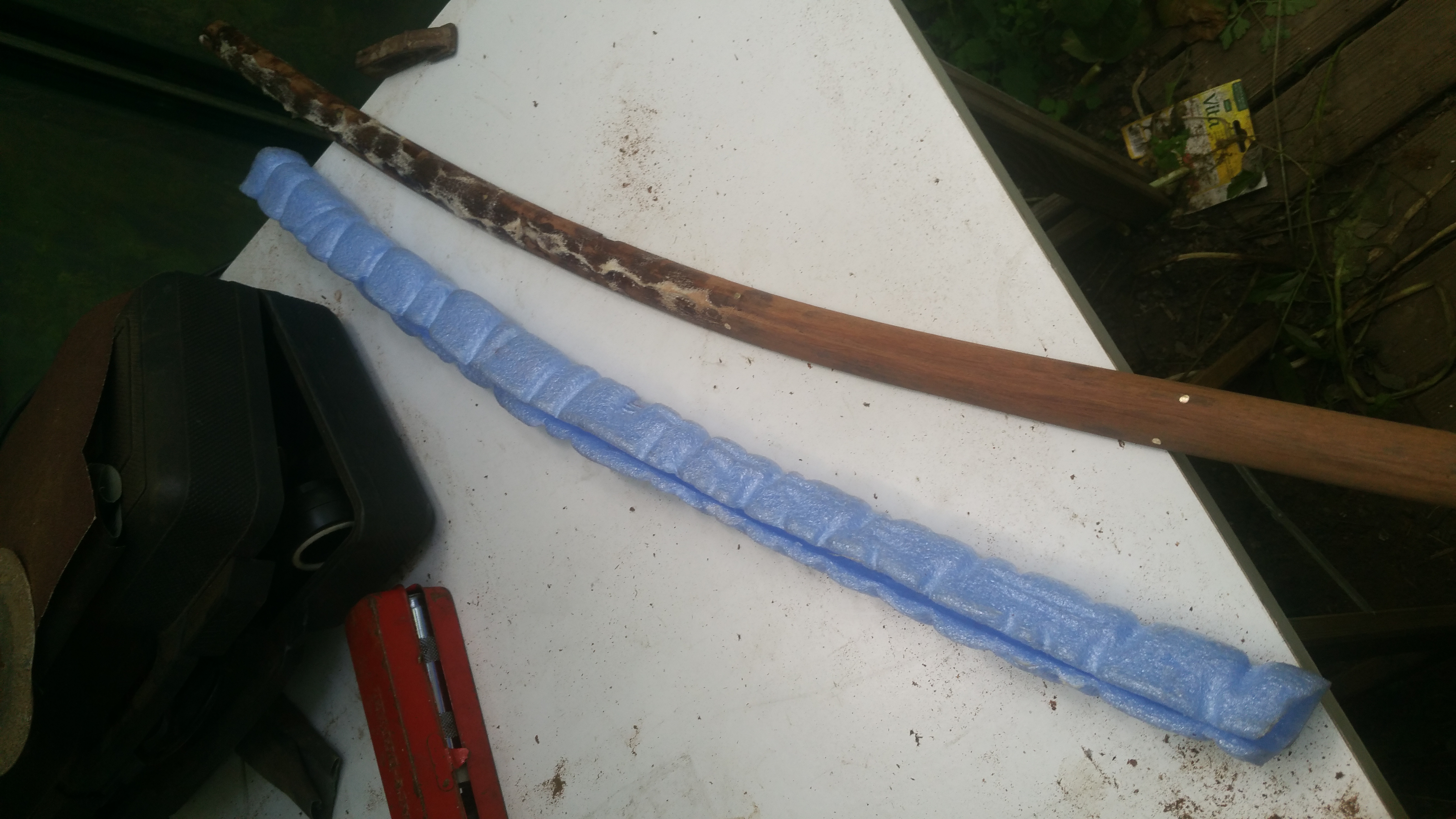

Pour l'heure un liston fait de deux quarts de ronds , venant d'être recollés et en cours de ponçage.
Ps : si quelques uns ne connaissent pas encore la combine : pour éviter le durcissement dans le pot après ouverture, serrer le pot pour faire monter la colle a raz bord et chasser l'air; visser a bloc ; encore mieux avec un chouia de colle qui deborde pour faire joint.
Ca vaut ce que ça vaut. Je prétends pas que cela tienne 6 mois, mais pour un chantier de quelques jours c'est bon

Liston en cours de ponçage  collage pu le bison

Le Bison est une marque créée en 1938 spécialisée dans les adhésifs et reconnue pour la qualité de ses produits. C'est pourquoi lorsque j'ai vu le prix j'ai essayé.
A ce premier usage elle m'a semblé très bien ; similaire à la ppu International. Le temps en dira plus sur sa tenue.
