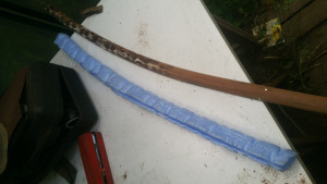

J'ai pas d'actions chez eux mais, pour 20 € les 750g, la pu "le Bison" est une excellente alternative.

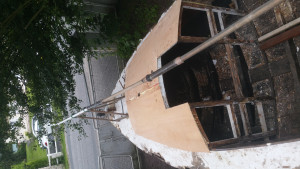

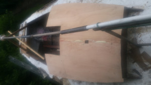

Je l'ai utilisée pour le nouveau rouf de mon Loctudy ; sans clou ni vis (c'est par là qu'à la longue passent les infiltrations)
Photos à venir.
Pour l'heure un liston fait de deux quarts de ronds , venant d'être recollés et en cours de ponçage.
Ps : si quelques uns ne connaissent pas encore la combine : pour éviter le durcissement dans le pot après ouverture, serrer le pot pour faire monter la colle a raz bord et chasser l'air; visser a bloc ; encore mieux avec un chouia de colle qui deborde pour faire joint.
Ca vaut ce que ça vaut. Je prétends pas que cela tienne 6 mois, mais pour un chantier de quelques jours c'est bon
fx
Liston en cours de ponçage  collage pu le bison
