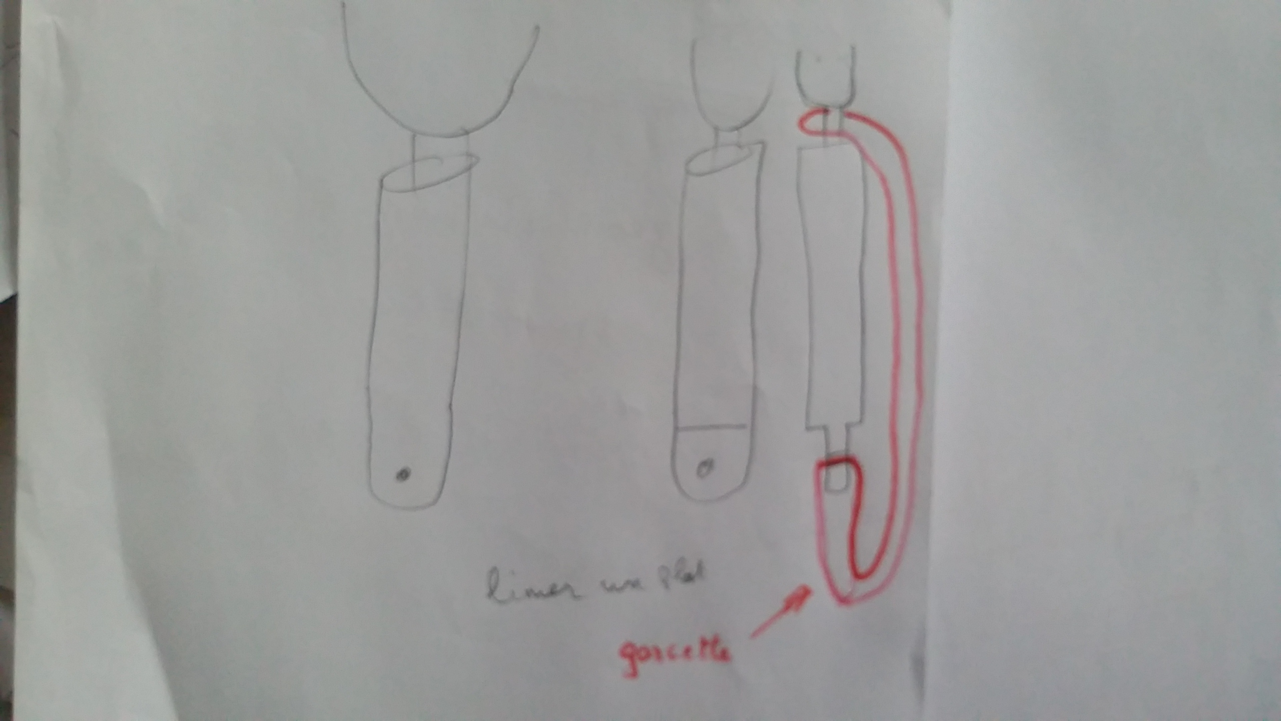

J’ai les mêmes bijoux en laiton!
Petite adaptation pratique pour les attacher:
Limer un double plat et repercer le trou a 7mm, mettre une garcette de 4mm ,qui forme une grande boucle nouée pour faire le tour du plat-bord et se reprend sur la dame de nage.
Comme cela l’attache reste a poste sur la piece mobile et on se sent obligé de l’accrocher.
Je confirme que suite a un chavirage ça tien!

Kerieg a écrit : 21 janv. 2021 14:06 J’ai les mêmes bijoux en laiton!
pas mal , mais les dames de nage à poste quand on est à la voile , avec les avirons rentrés, ça attrappe tous ce qui passe sur le plat-bord ; je préfère la garcette passée dans un petit pontet fixée quelque part sous le plat-bord + noeud en 8 , et quand on désarme, la dame "pend dans le bateau
