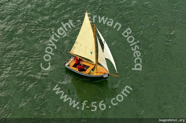

bonjour, si cela peut aider et si le sujet est tjs d'acualité, voici une configuration de petit canot (4,5m sans le bout dehors) et presque 5,5m avec gréée en cotre houari.
je peux dire que cela fonctionne fort bien ! En nav solo, c'est un peu sportif de gérer la barre + ecoute de GV + les 2 écoutes des voiles de devant + rentrer le bout dehors etc ..
En revanche, à 2 et +, tout le monde à de quoi s'occuper et c'est génial avec mes enfants !
Perso, j'adore voir travailler les deux voiles de devant, avec un effet d'aspiration de la trinquette par le foc.
Dans mon cas, j'ai cette config par petit temps en solo. A deux, cela dépend du poids et de la dextérité de l'équipage, mais ca pousse fort !
