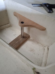

Donc, j'ai commencé par la jaumière, une simple chute de tube inox de 25.
Immobilisée par un bloc de chêne au pied et un morceau de cp de 18 en tête (toujours des chutes), ça ne bouge pas.
Après quoi j'ai rallumé le poste à souder pour fabriquer la mèche de safran en tube de 22 qui coulisse sans jeu dans la jaumière.

Au début je m'inquiétais de l'étanchéité du tube, mais j'ai vu qu'il y a une jaumière traversante, du grand Wedell :tchin:
Re: Le retour de la barquette
En fait, la pelle reste horizontale, c'est la mèche de safran qui coulisse dans la jaumière pour descendre la pelle (un peu).
Je n'invente rien, c'est comme ça que c'est fait sur les sharpies.
