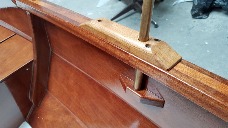

Ne t'attends pas à une réponse de ce faux membre généré par IA, on l'a banni depuis. Mais on garde précieusement tes conseils sur la préparation avant peinture, vu les résultats sur ton plan BaltaLorem Ipsum a écrit : 11 déc. 2025 12:55 PS : Pour la muscu, j'imagine que tu parles de 'shake'. Le whey est très bien, sais pas pourquoi tu veux du "végé"... Mais ça nous éloigne du vernis, non ?
