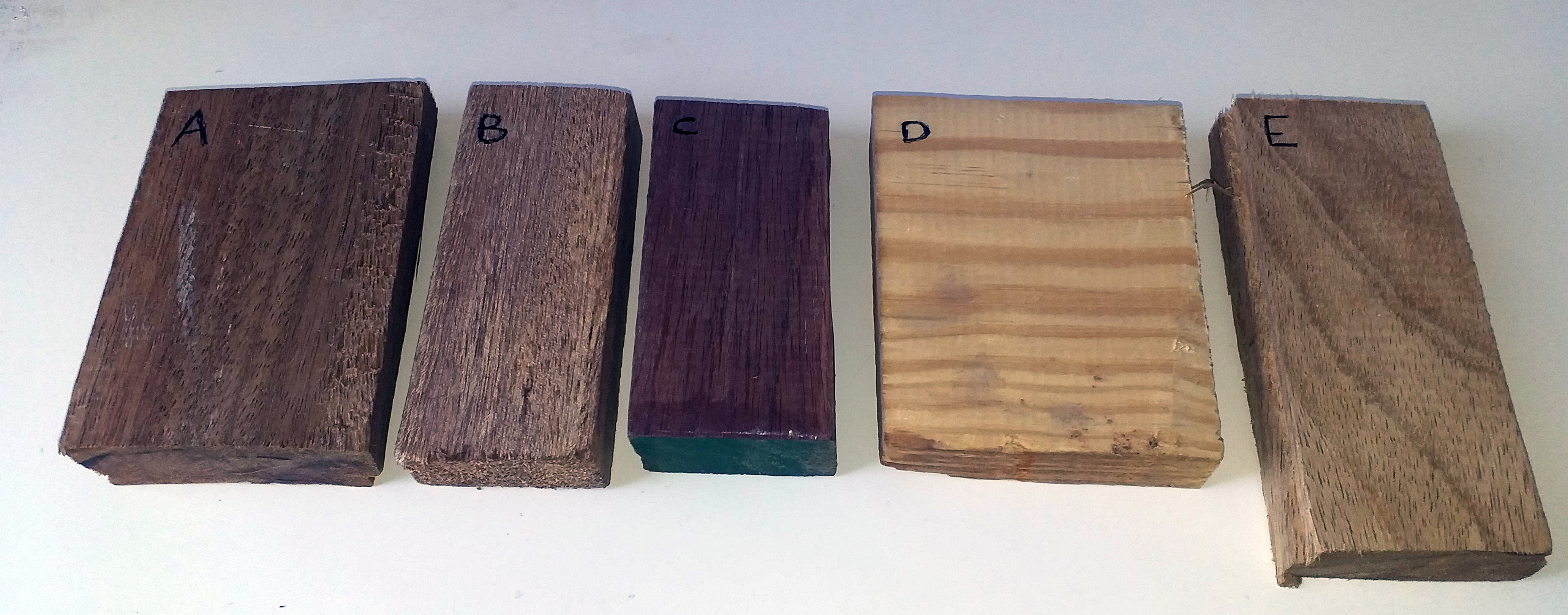

1. Pour les bois durs, en me basant sur les plans originaux, et le blog de Mirmily, j'ai préparer les plans individuels des coupes de bois dur, est ce que cela vous a l'air OK, ou je me plante? http://tiknot.carltonfleet.com/wp-conte ... s-V1_0.pdf
2. Pour les bois "durs", pas beaucoup de choix a Sharm El Sheikh a tarif raisonnable, par contre, je connais un charpentier marin a Suez qui m'a envoyé des échantillons, je compte donc lui passer commande, par contre le problème c'est que je n'ai que le nom en arabe des différentes essences....
J'ai calcule ce matin la masse volumique des chacun des échantillons, voila ce que ça donne:
Sample Weight Volume Density
A 118 g 162 ml 728 kg/m3
B 48 g 101 ml 475 kg/m3
C 55 g 101 ml 545 kg/m3
D 98 g 186 ml 527 kg/m3
E 76 g 132 ml 576 kg/m3

J'attends vos conseils quand au choix des essences de bois dur....
Merci!

Salut Yvautrin, et bienvenue.
Sur un canot' de la taille du tyk, il ne faut pas trop se focaliser sur la densité du bois de la charpente. Si tu te casses la tête à calculer le volume de la charpente axiale une fois finie, je doute un peu que la différence entre deux bois dépasse quelques kilos.
Puisque tu connais un charpentier du coin, demande-lui conseil pour l'usage de chaque bois disponible.

Après renseignement auprès du charpentier local, voici les essences de mes échantillons:
- Tek
Mahoganny
Red Mahoganny
White wood (sapin)
Birchwood

Toute la charpente axiale ainsi que le tableau peuvent être réalisés en teck ou en acajou.
Le sapin sera réservé aux espars. Celui sur la photo n'est pas bien joli, il faudra contrecoller pour avoir une résistance correcte.
Il te faudra également de l'acacia pour les quelques membrures et les courbes de tableau et du banc.
J'ai des doutes sur les noms donnés aux échantillons
.Le teck ressemble à de l'Iroko, l'acajou à du sipo et le dernier à du frêne ou du doussié. En tout cas pas à du bouleau. D'ailleurs qui importerait du bouleau sous les tropiques?
