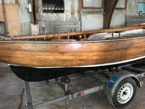

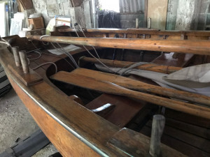

J’ai besoin de vos conseils éclairés...
J’avais publié, il y’a quelques temps de ça, un post sur la meilleure façon d’entretenir un bateau en bois.
Depuis, j’ai été voir le fameux bateau, à l’abri dans un chantier naval de Douarnenez.
Il m’a semblé en bon état, de nombreuses réparations ont été faites par ce même chantier naval.
La couche extérieure de vernis est à faire. Et uniquement cela d’après le chantier et le propriétaire.
Seulement, j’ai montré les photos à un ami qui a un œil avisé sur la question. Il me dit que « c’est un nid à emmerdes », notamment à cause des noircissures sur le bois, visibles par endroit.
Je ne sais plus vraiment quoi en penser...
Avez-vous un avis ?
Par avance merci !

Salut, je ne sais pas, je ne connais pas le bateau.Phil7512 a écrit : 19 mars 2021 09:46 La couche extérieure de vernis est à faire. Et uniquement cela d’après le chantier et le propriétaire.
Mais j'aurai tendance à croire un homme de l'art.
Après tout il engage sa réputation.
Les Charpentiers de DZ sont quand même loin d'avoir une réputation de vendeurs de camions volés
J'ai réussi souvent à enlever des taches noirâtres avec, après ponçage, de l'acide Oxalique ou de la Javel pure.
Bon, ceci dit, le vernis c'est un travail de tous les ans, on aime ou pas . . .

De ce que je peux voir sur les photos (et c'est insuffisant pour avoir des certitudes !) je ne vois qu'un vernis fatigué et le bois qui a noirci dessous. Rien d'insurmontable si ce n'est que ça, mais il faut bien sûr fouiller pour dénicher d'éventuelles traces de pourriture. Le noir ne signifie pas que ce soit pourri, mais ça ne l'exclue pas non plus...
Si tu revernis, tu auras toujours des zones plus sombres, mais ça fait partie de la patine du bateau. Je te conseille de regarder cette vidéo :

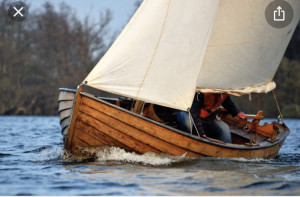

Je le trouve toujours aussi beau ce bateau

Si c'est noir autour des têtes de rivets, alors on peut suspecter un peu de pourriture.Un bordé fendu le long de la ligne des rivets joignant deux clins peut aussi poser problème. les abouts des bordés au tableau, les têtes de membrures, l'assemblage quille étrave.. Si il n'y a rien de catastrophique dans ces coins là, tu peux te lancer.
