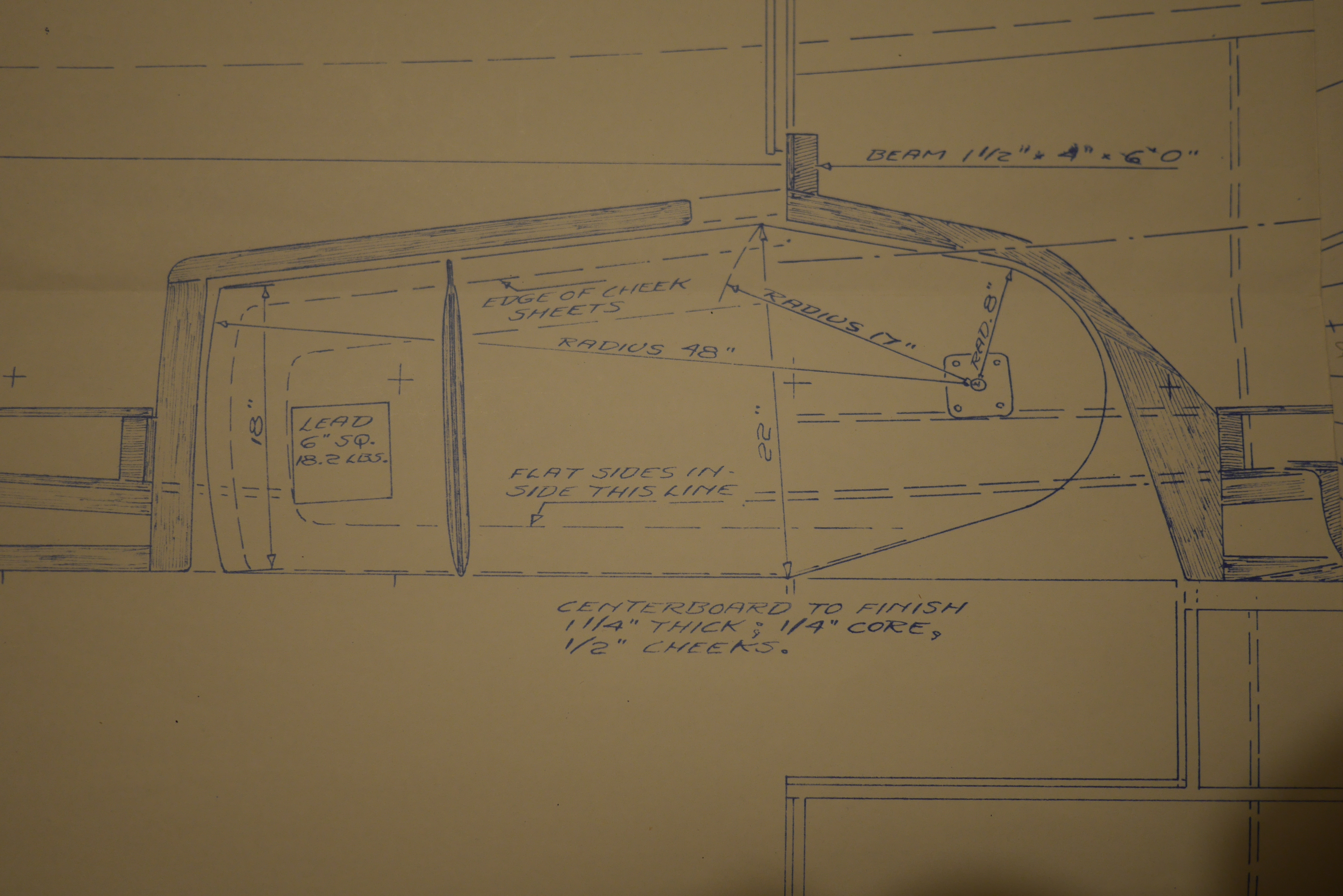

Je vous passe une photo du plan de l'ensemble dérive et puit.
la construction ne pose pas de problème, mais le profil de dérive est vraiment réduit au minimum !
Il doit être possible de trouver quelque chose de plus performant ?
Si je dois, élargir le puit pour cela, c'est le moment .

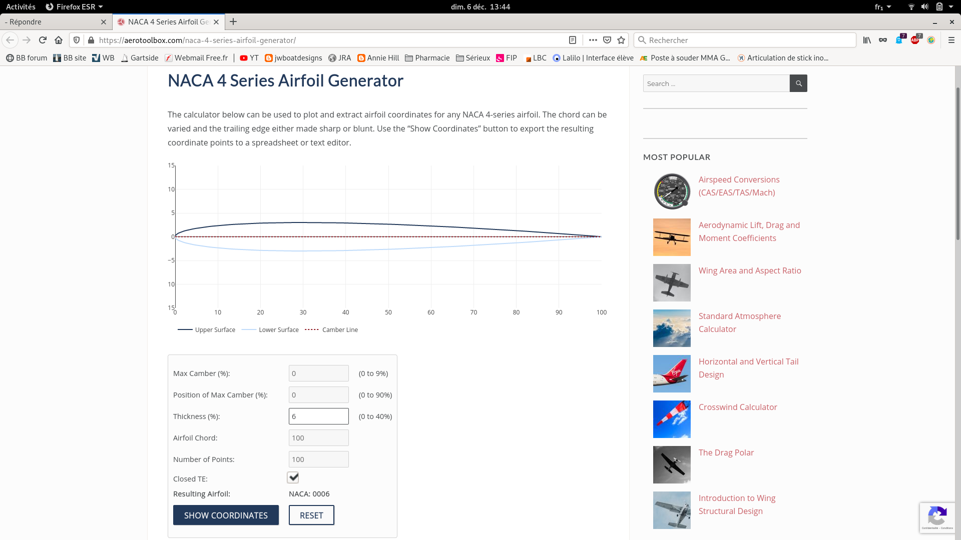

Tu peux utiliser des générateurs de profil NACA comme celui-ci par exemple : https://aerotoolbox.com/naca-4-series-a ... generator/

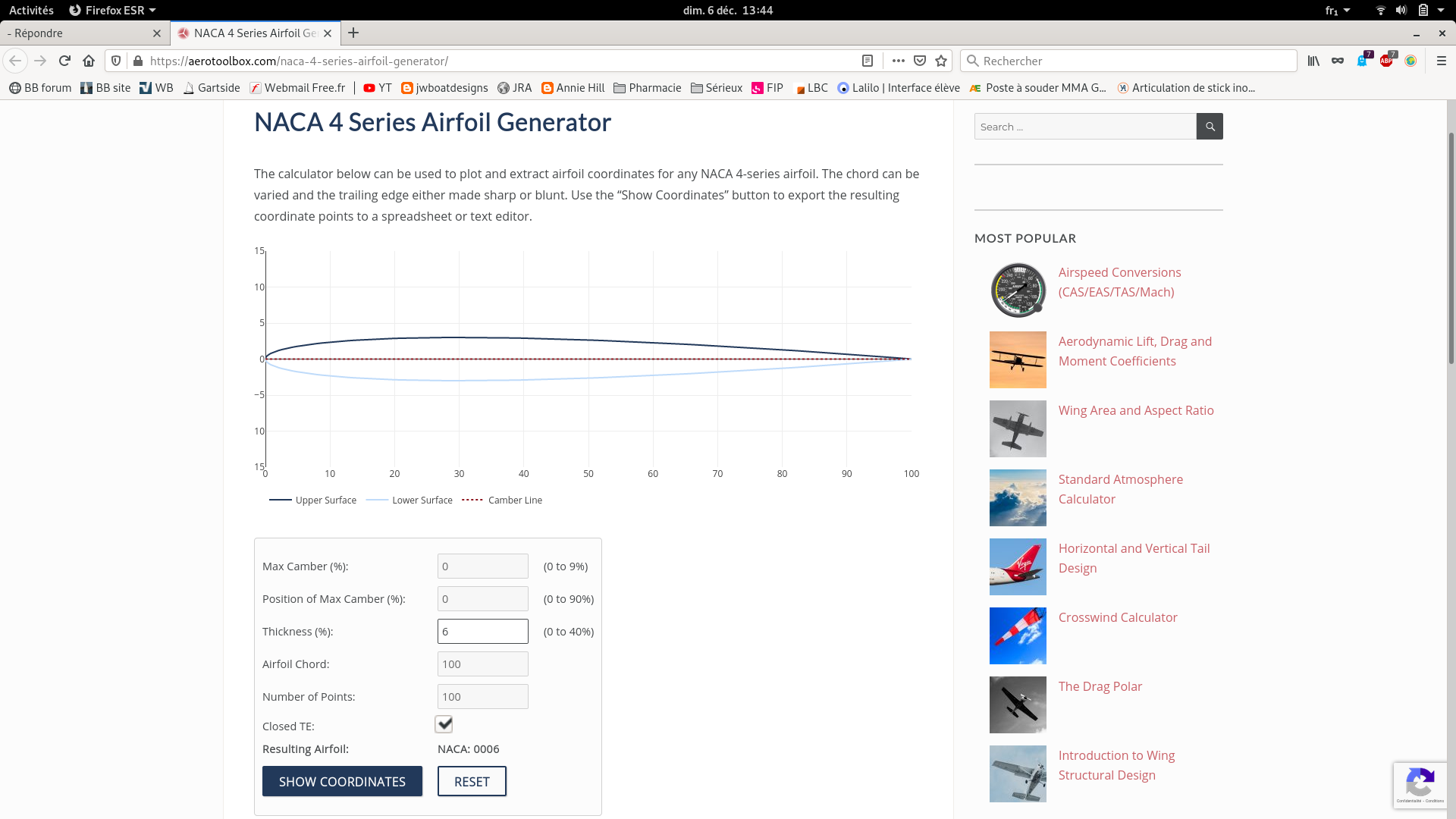

Re: Une dérive efficace
30/560= 5,3%, tu peux regarder du côté des profils 0005 ou 0006 :
Le bord de fuite ne doit pas être trop pointu, mais plutôt biseauté à 45°

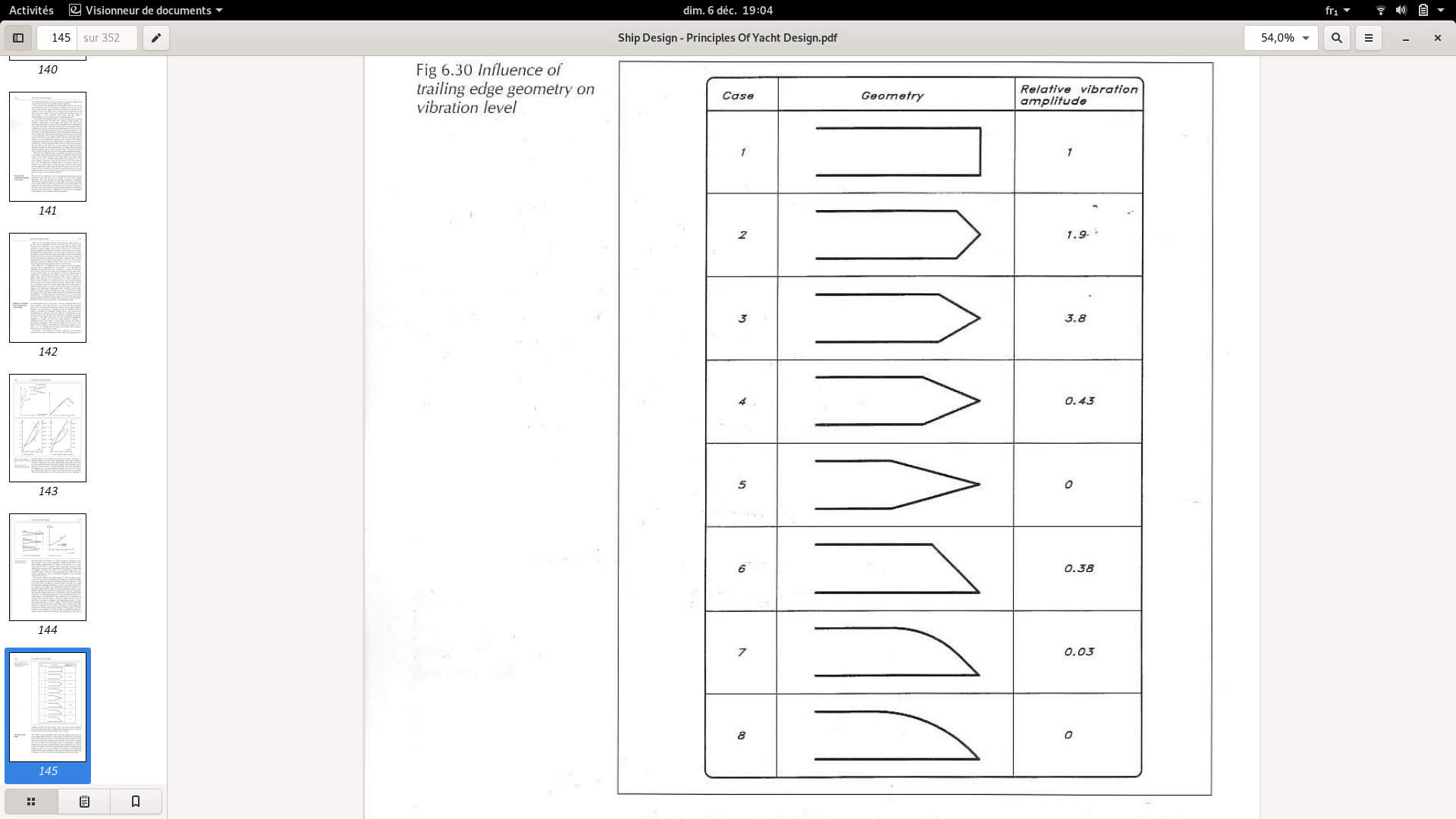

C'est dans "Ship Design - Principles Of Yacht Design", que j'avais vu les vibration induites par différentes formes de bord de fuite :
