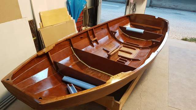

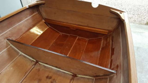

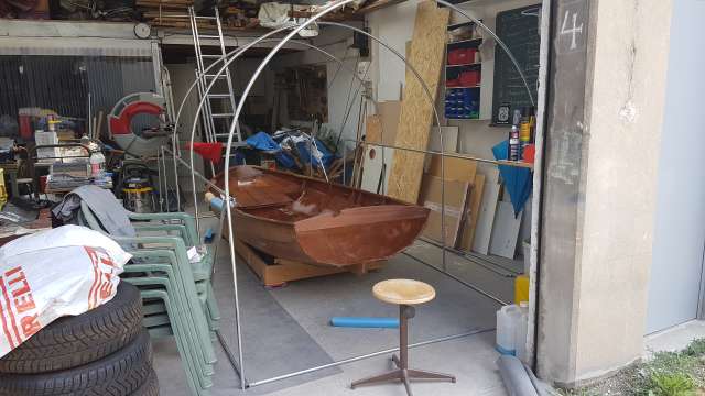

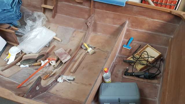

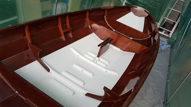

Après quelques pas dans "Présentations", je crois que c'est ici qu'on poste quelques infos sur les bateaux réalisés (ou en chantier ?)

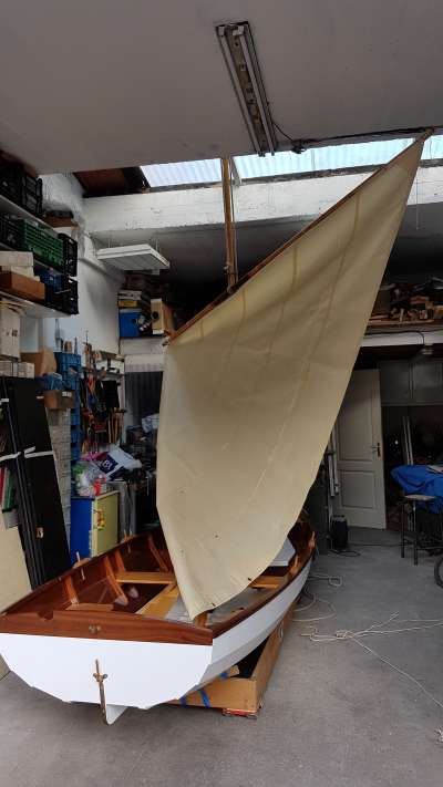

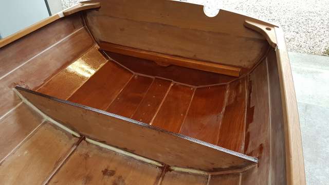

Alors pour résumer, je viens de terminer une petite prame type "Laïta" de Vivier.
Tout le bateau avait été construit il y a trèèès longtemps, puis j'avais mis les finitions en stand-by pour de nombreuses années (grange pas étanche, reconstruction toiture, autres projets, plus de local, pas le temps etc....)
J'ai finalement profité de la sortie du confinement pour relancer ponçage, enduit, peinture et vernis.
Mon pari était de terminer cet été, pari perdu puisqu'il m'a fallu une semaine de plus...
Les travaux de l'été :

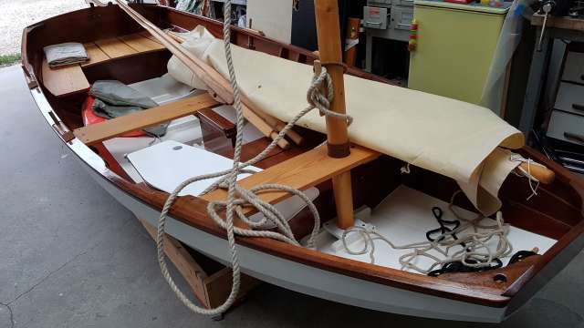

Le gréement n'est pas encore fabriqué ?
Ou peut-être cette coque n'est-elle destinée qu'à servir d'annexe au futur gros...
Re: Prame Laïta
Le gréement attendait son heure depuis bien longtemps^^!
En fait je tentais une petite retrospective des travaux de cet été...
Encore quelques boutes à passer, quelques épissures, écoute, palan d'amure et c'est bon.

Ça va faire un joli bateau sur l'eau.
Je vois que tu as un rocambeau sur le mât et des ris dans ta voile. Vérifies bien que la partie de la vergue en avant du mât ne soit pas plus longue que le guindant avec le deuxième ris de pris car dans ce cas il faudra mettre une estrope entre le rocambeau et le point de drisse de la vergue pour permettre à celle-ci de reculer.
Re: Prame Laïta
Ben dis-donc, wedell, tu as l'oeil !
Merci pour l'info, pour l'instant pas sorti le bateau, un peu trop de trafic dans l'allée des garages, il me faudrait une soirée sans pluie (!) pour faire ça tranquille la nuit, et voir ce que donnent les ris.
Points suivants, fabriquer des manilles textile pour faciliter l'installation du gréement.

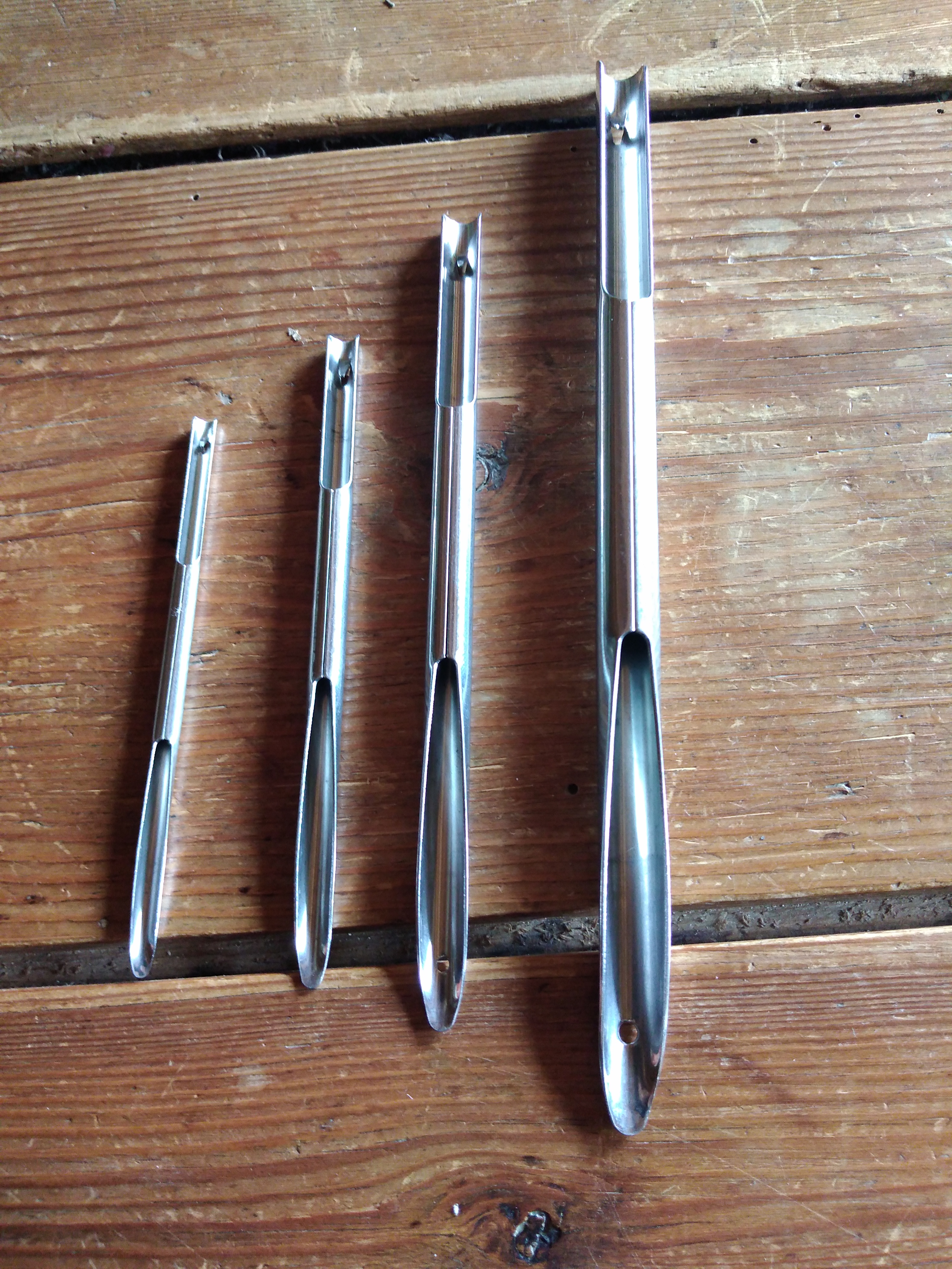

D'ailleurs des conseils, quel grosseur le cordage, quelles aiguilles pour le matelotage Dyneema, etc. ?

Les manilles textile, en 4 6 ou 8.
Le 4 est largement suffisant, mais d'expérience le 6 est mieux pour la prise en main, si on doit l'ouvrir ou fermer dans des conditions difficiles.
Et des aiguilles de voilier à base triangulaire c'est beaucoup mieux

Merci pour ces infos.
Je n'ai pas regardé en détail, mais pour les manilles il ne faut pas des aiguilles creuses etc. ?

Pour faire des manilles textiles sur matériaux modernes creux, oui il faut des aiguilles creuses

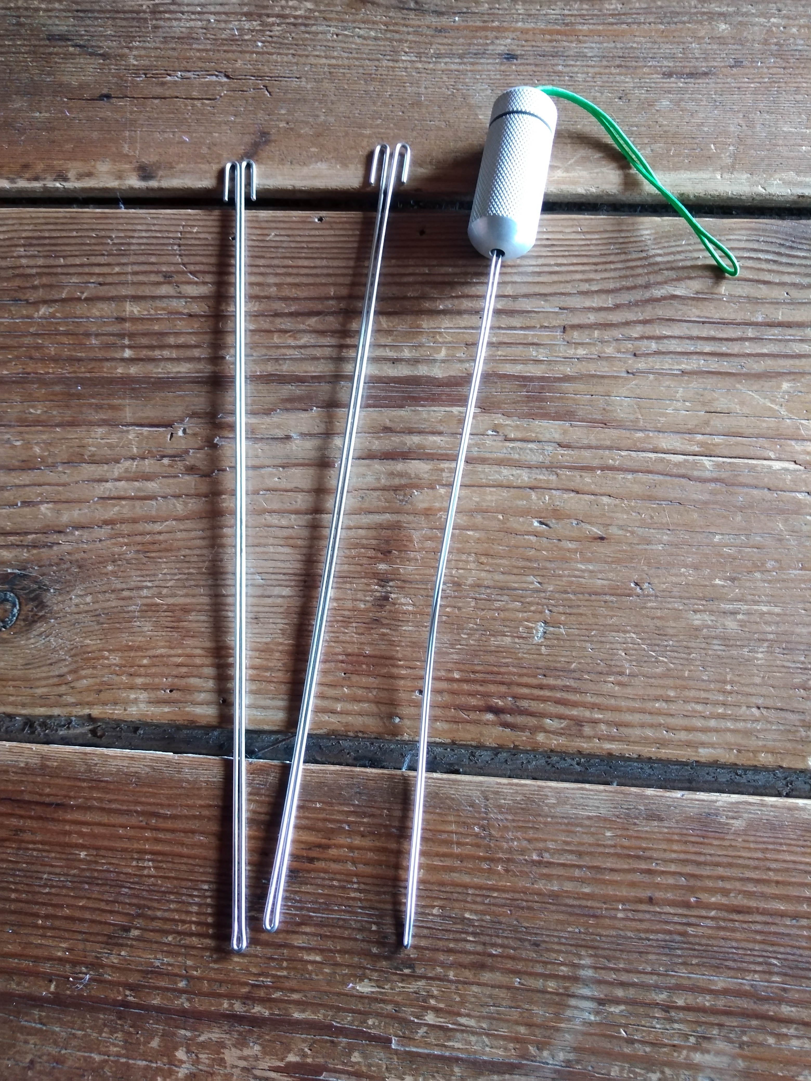

Il y a aussi ce système
