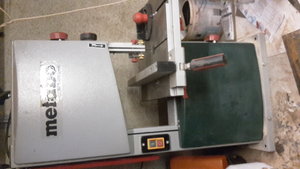

Il fait trop froid pour bosser dehors ce matin, alors j'n profite pour demander votre avis.
J'ai, depuis quelques années déjà, une petite scie à ruban comme ceci :
Et je n'ai jamais été content de son utilisation :evil: Impossible de couper droit, impossible de suivre précisement une courbe.
Au début j'avais essayé de tendre à fond la lame, mais à part la casser ça n'a pas changer grand chose. La lame fait 1cm de large.

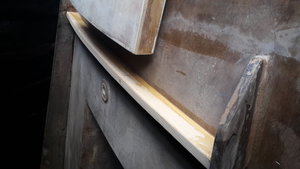

Je ne lui demande pas grand chose, la semaine dernière c'était couper cette pièce courbe en pin, 27mm d'épaisseur ce n'est pas trop demandé quand même !
Bref, je regrette de ne pas avoir acheté une bonne scie sauteuse à la place :smt010
Est-ce que la lame ne convient pas ? Est-ce mes réglages sont mauvais à ce point ? Ou c'est juste moi :smt022
Si vous avez des idées :smt006

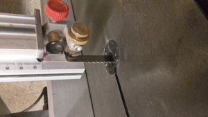

Telle que je la vois sur tes photos, elle n'est pas réglée du tout ta scie! :D
Et une lame qui coupe est vraiment agressive au bout des doigts. Si c'est la même depuis des années, elle aura perdu son mordant.
Je viens d'aller voir une video de ta scie sur yt qui coupe en direct une tranche de 2mm par 10cm de haut dans du sapin. :mrgreen: Avec une lame pour alu, en plus.

wedell a écrit : 30 déc. 2019 21:12 Telle que je la vois sur tes photos, elle n'est pas réglée du tout ta scie! :D
Je n'y tenais plus, j'ai foncé à l'atelier, et oui, effectivement elle n'était pas réglée du tout :smt021 Je la reprends après un an sans l'avoir utilisée, et je ne regarde même pas tous les réglages :roll:
Après un réglage rapide, et dans le même pin de 27mm, j'arrive à suivre le trait de coupe.... Bon, le moteur n'est pas très puissant, mais en prenant le temps ça coupe gentillement. Je vais peaufiner ça !
J'étais tellement rester sur un à-priori négatif que ça ne m'a pas surpris de la voir couper de travers. Honte à moi :smt073
À essayer avec une lame aiguisée par un pro, je vais peut-être finir par me réconcilier avec cette scie !
