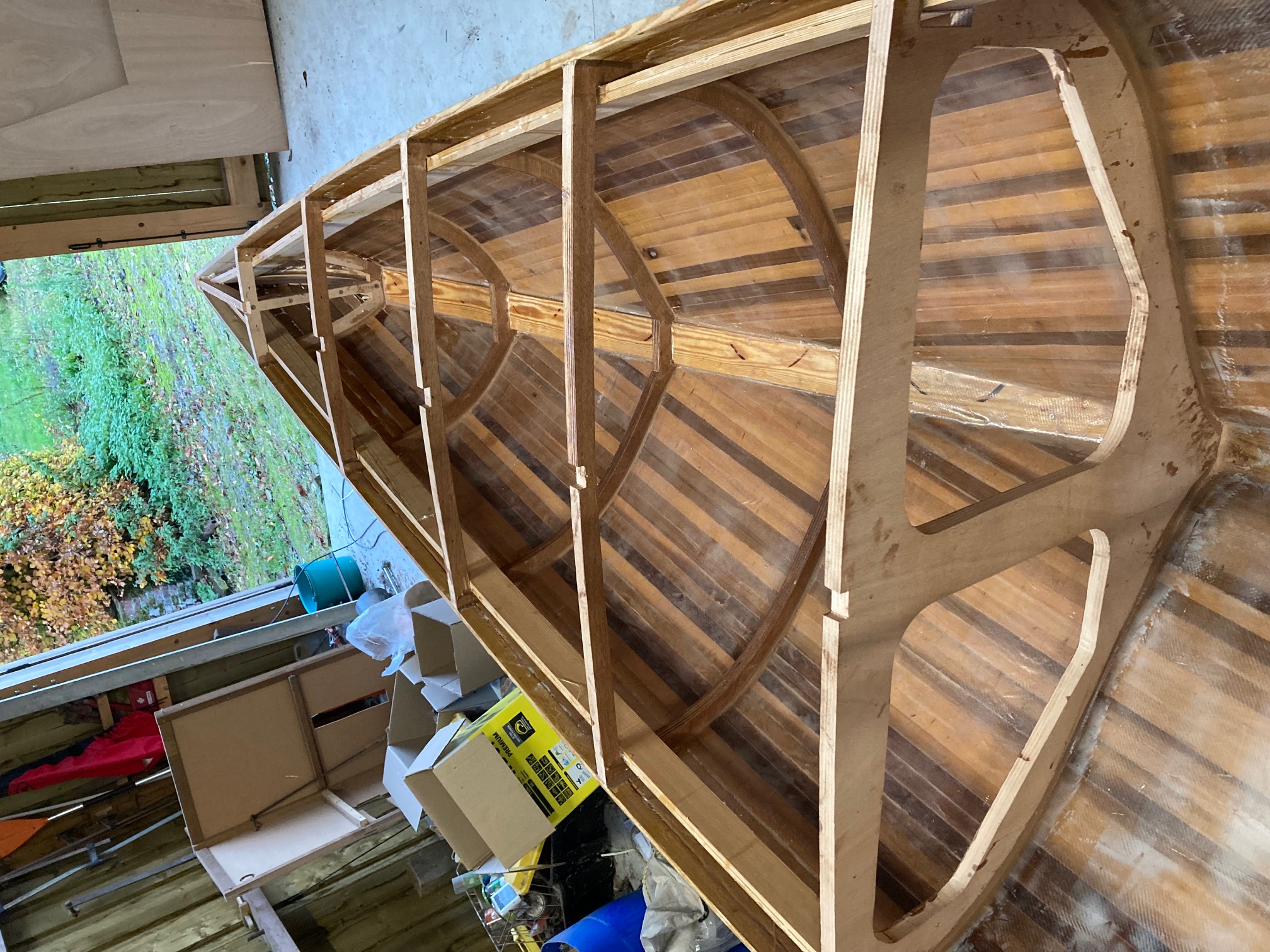

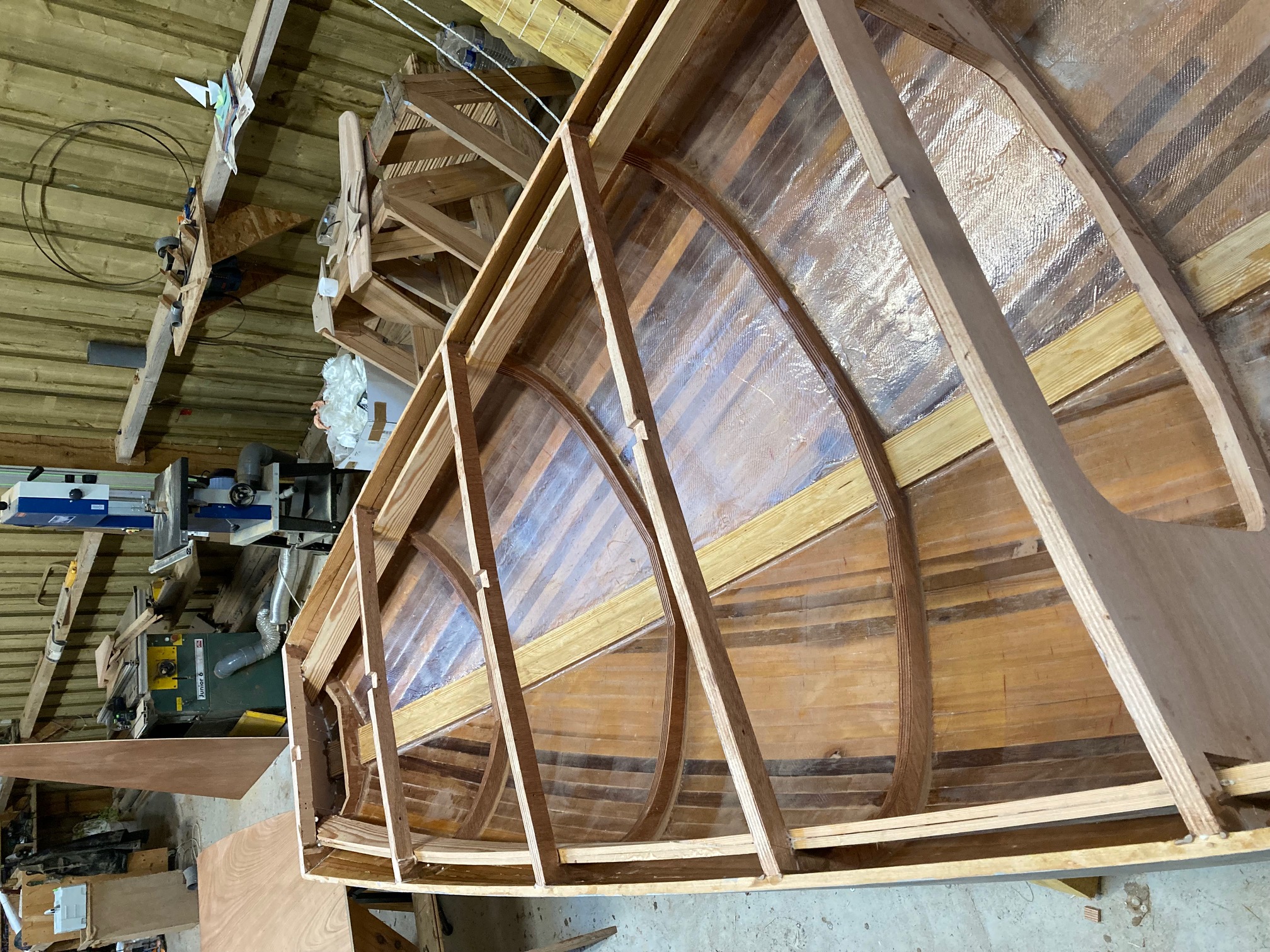

Oui :D le pont et les espars!

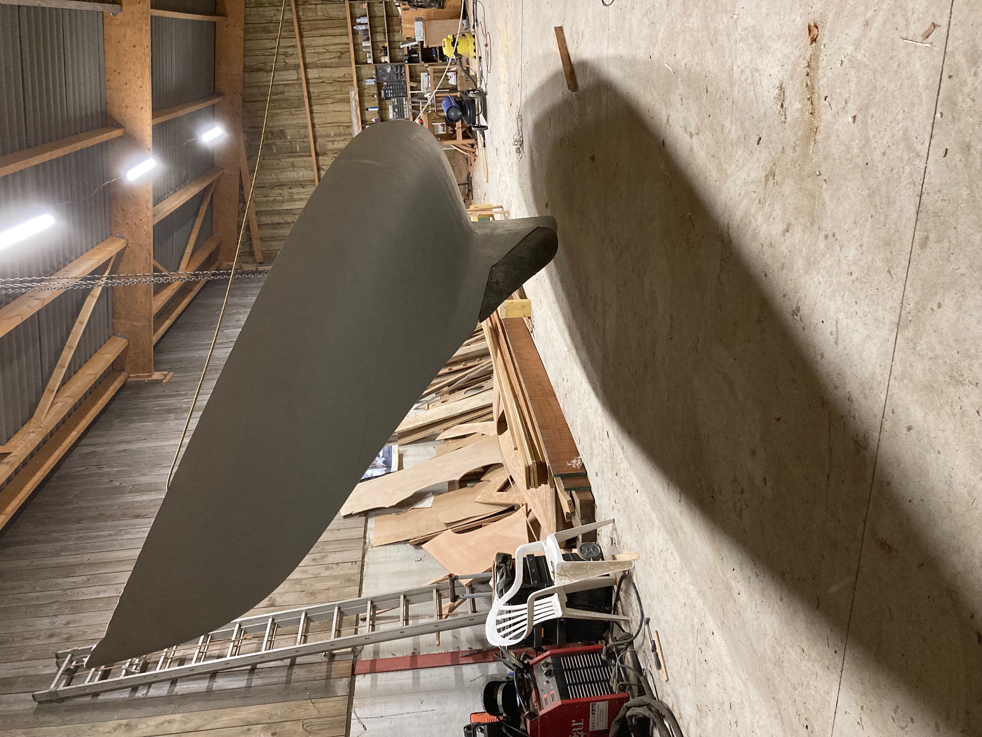

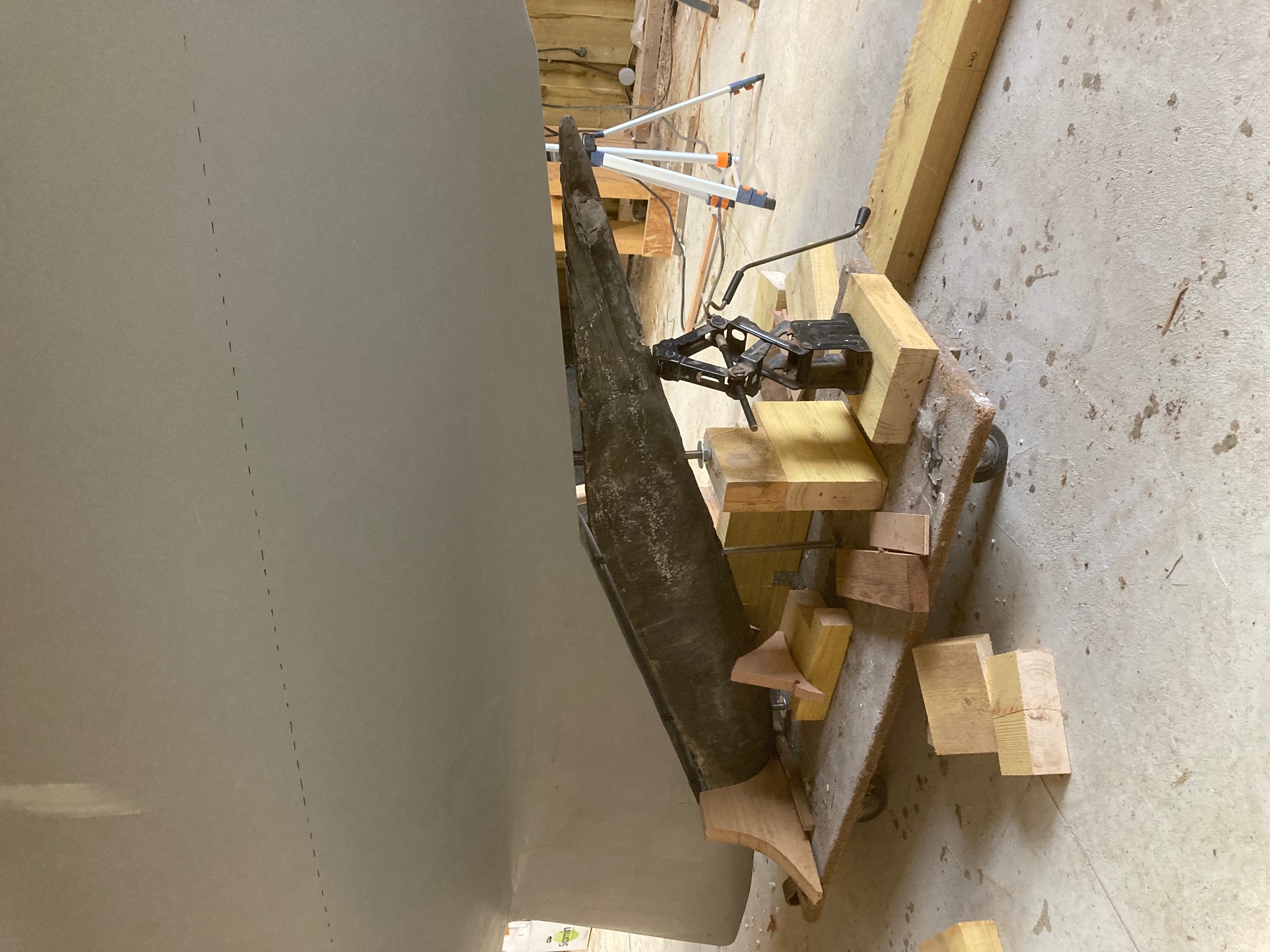

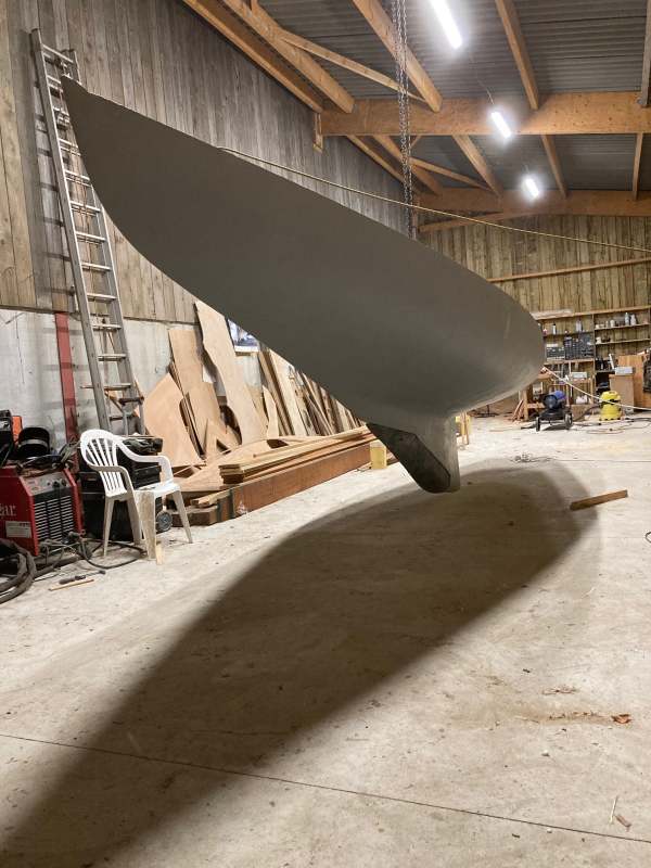

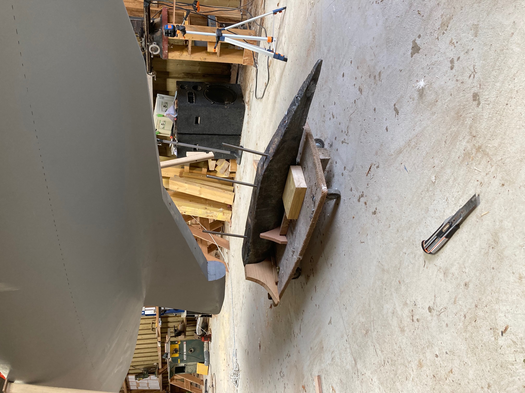

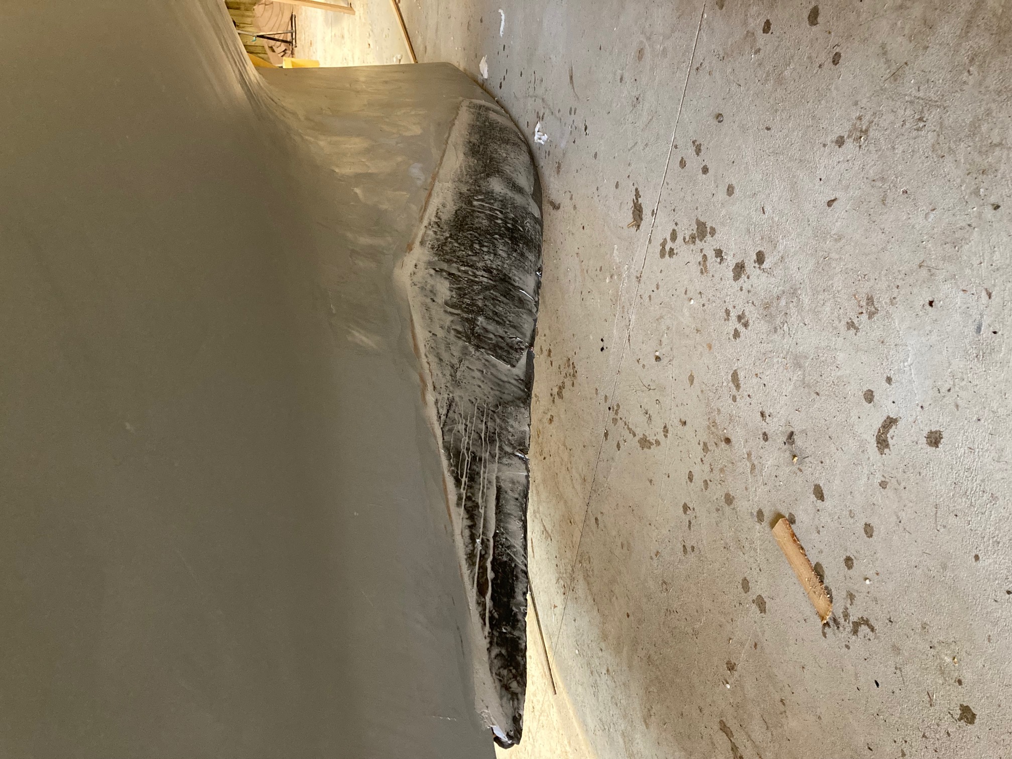

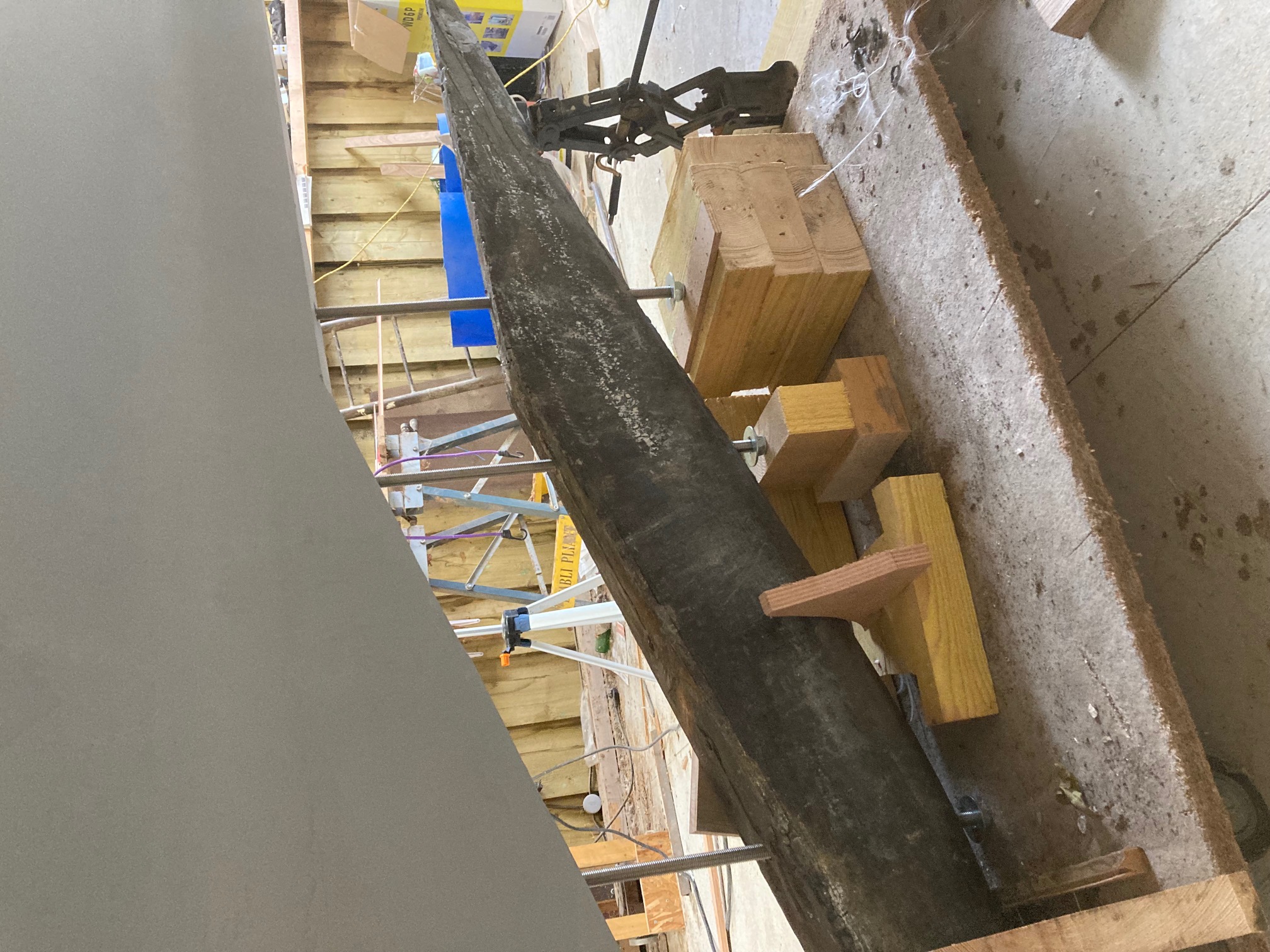

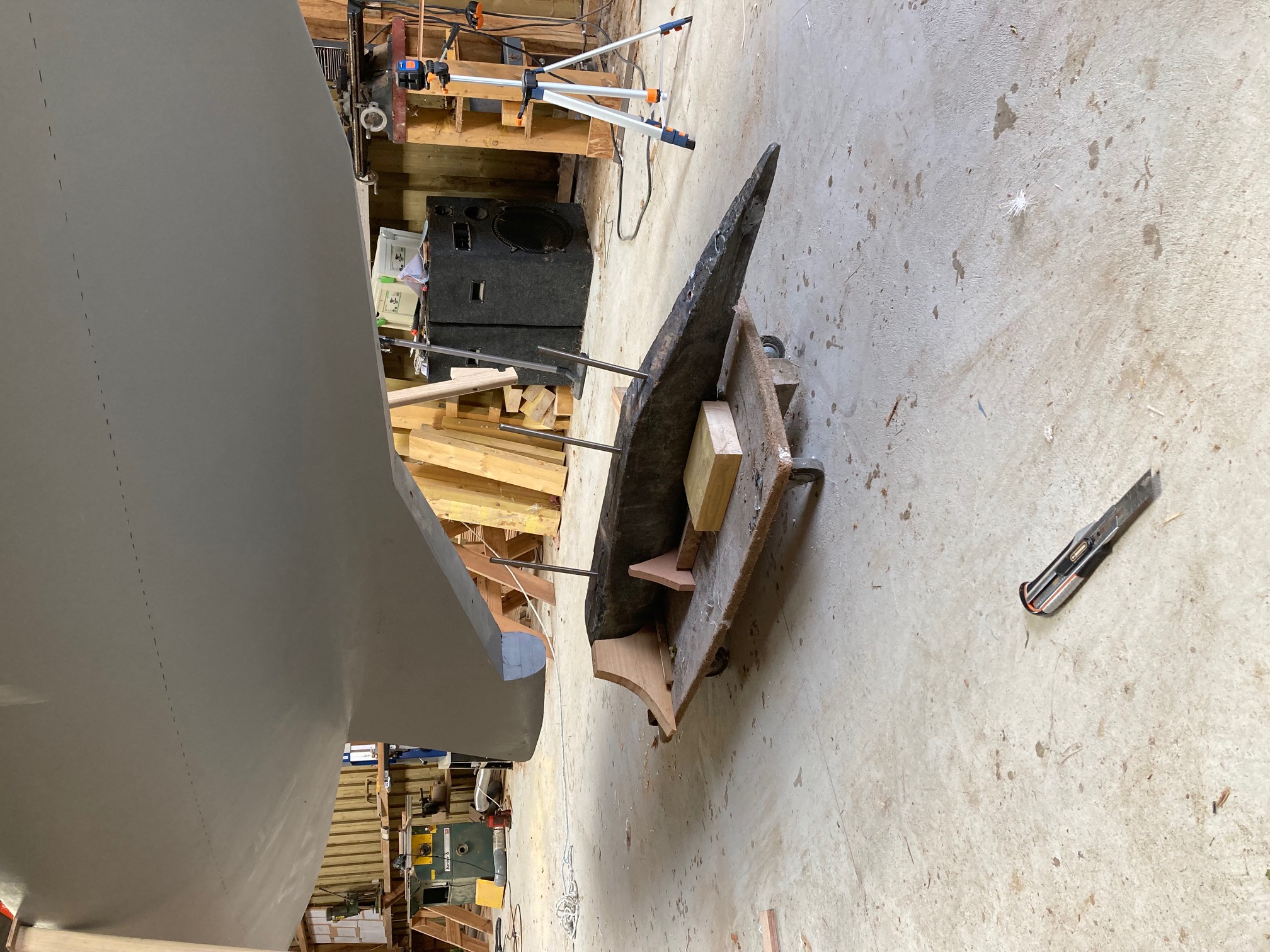

Grande journée aujourd'hui!
Le lest est fixé. Pas de soucis particulier et il est parfaitement ajusté au bateau. Le travail en amont était bon.
Re: Sitta 6.5 12m2 du Havre
Superbe travail. Rapidité et précision. Ça me rappelle Erwan avec l’aventure Beboat.
Continue à nous régaler.
Oui... bon... vu comme ça, c'est pas difficile de construire un bateau en amateur...
Tu moules un lest, tu laisses la coque descendre dessus... et c'est fini...
Comment ça "un peu plus compliqué que ça !" :wink:
Superbe travail en tout cas.
Et oui, aussi simple que ça !

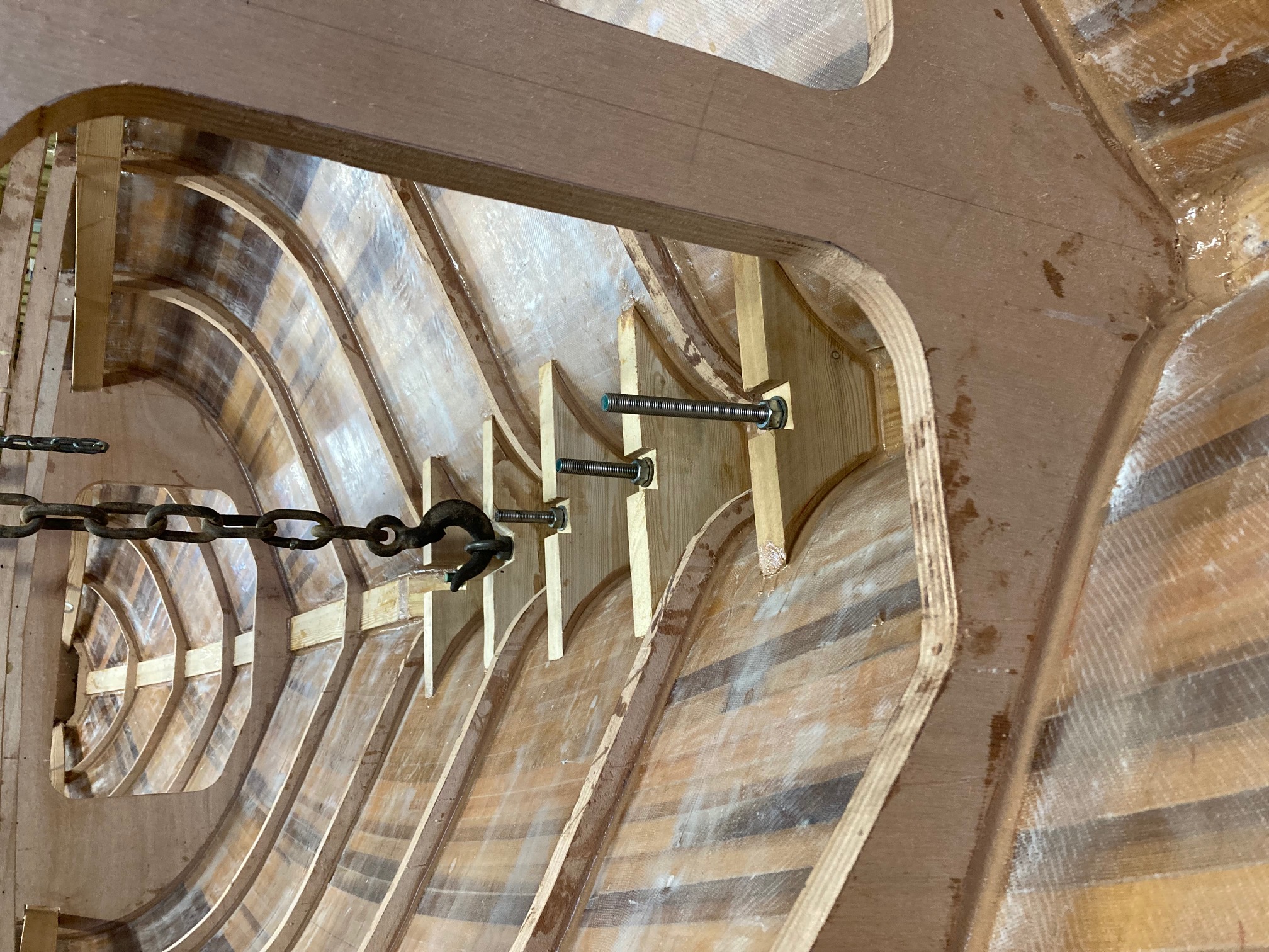

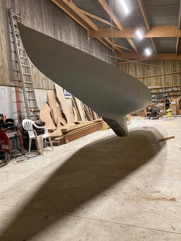

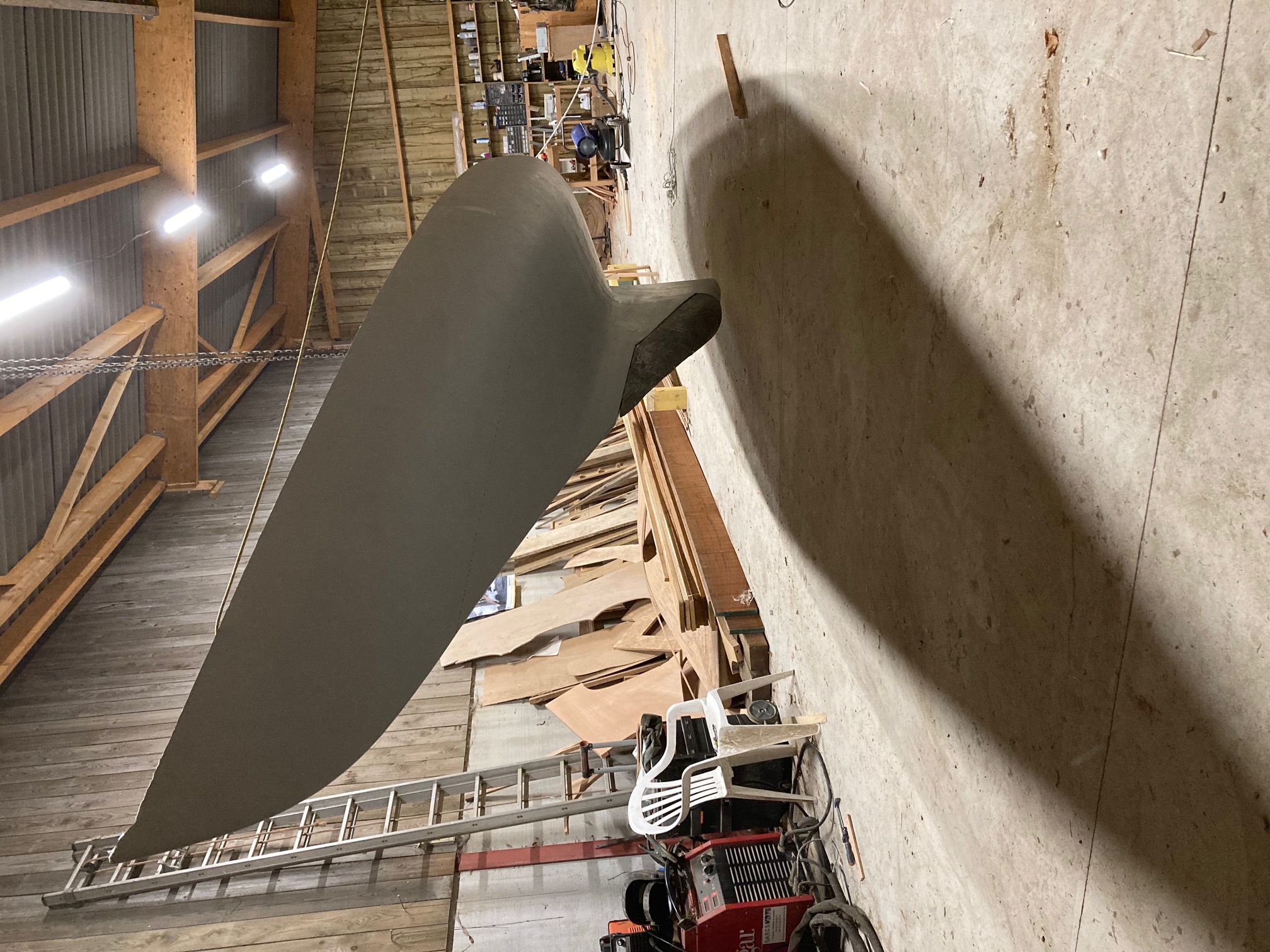

À voir le bateau suspendu par un point, je suppose qu'il y a un point de levage pour faciliter les mises à l'eau par grue ? Ça va se révéler bien pratique à l'usage.
Je ne vois pas la moindre trace de coulure de sika, soit tu as monté à sec, soit tu travailles plus proprement que moi (ça, ce n'est pas bien dur :| )
Non, il n'y a pas encore de Sika. Je vais desserrer pour en mettre, ou alors comme tous sera stratifié je vais mettre de l'epoxy chargé.
onepound a écrit : 06 nov. 2021 19:21 Grande journée aujourd'hui!
Impressionnant !
J'adore cette image de flying boat (et tout ce qui vole ou qui flotte...)
Félicitations pour ton efficacité !

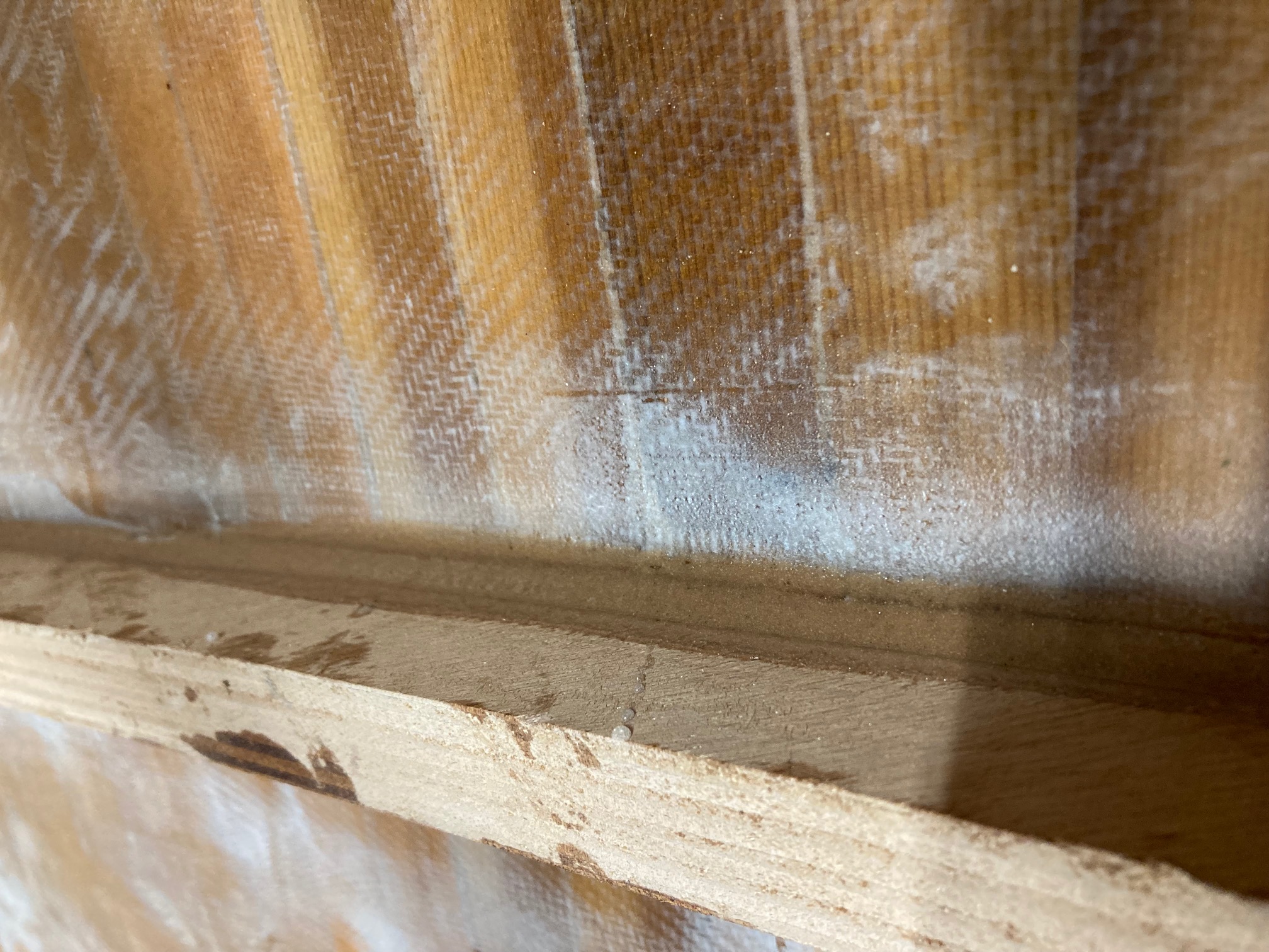

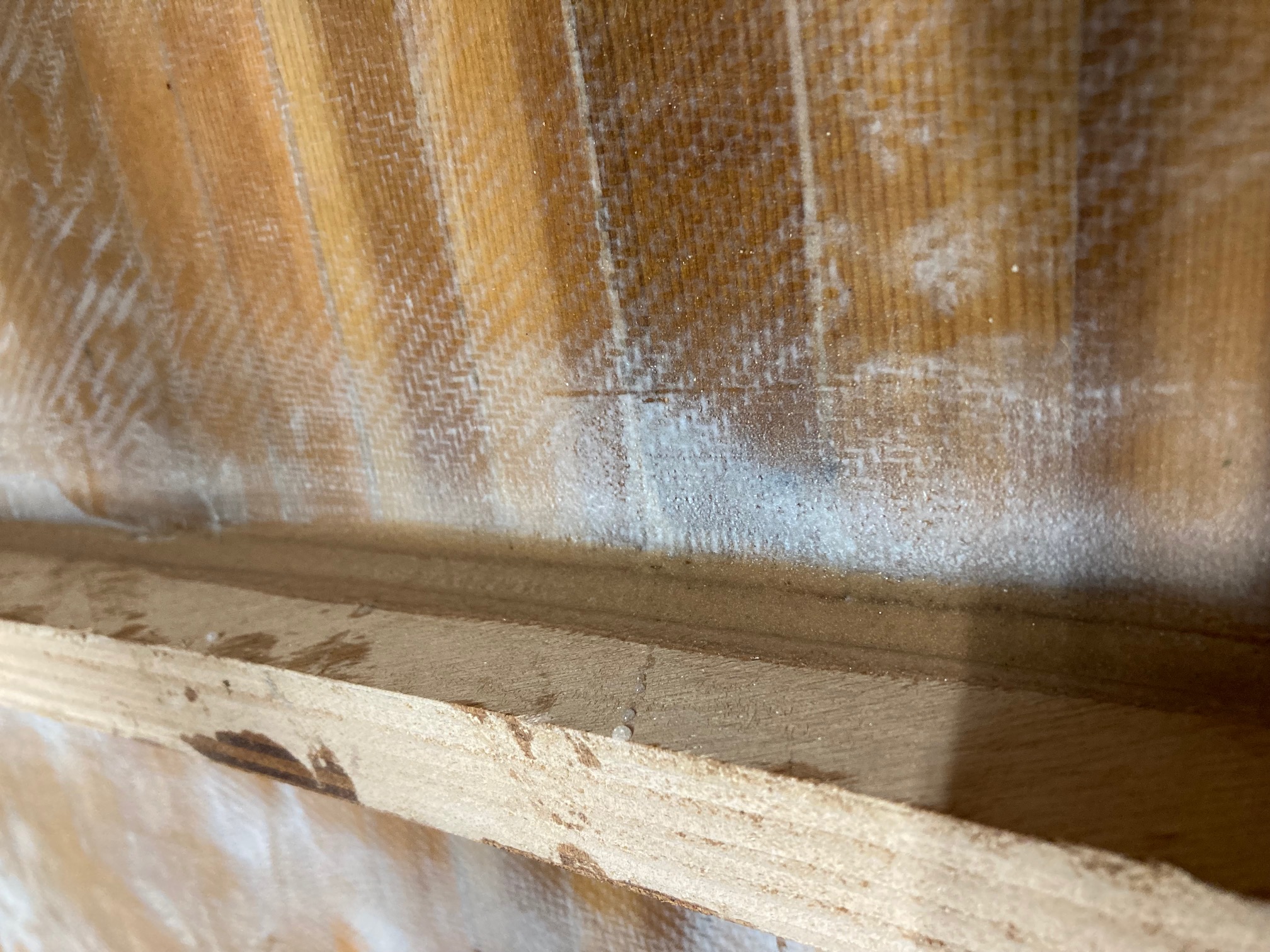

Ce soir, c’était début des joints congé avec une poche a douille de pâtissier.

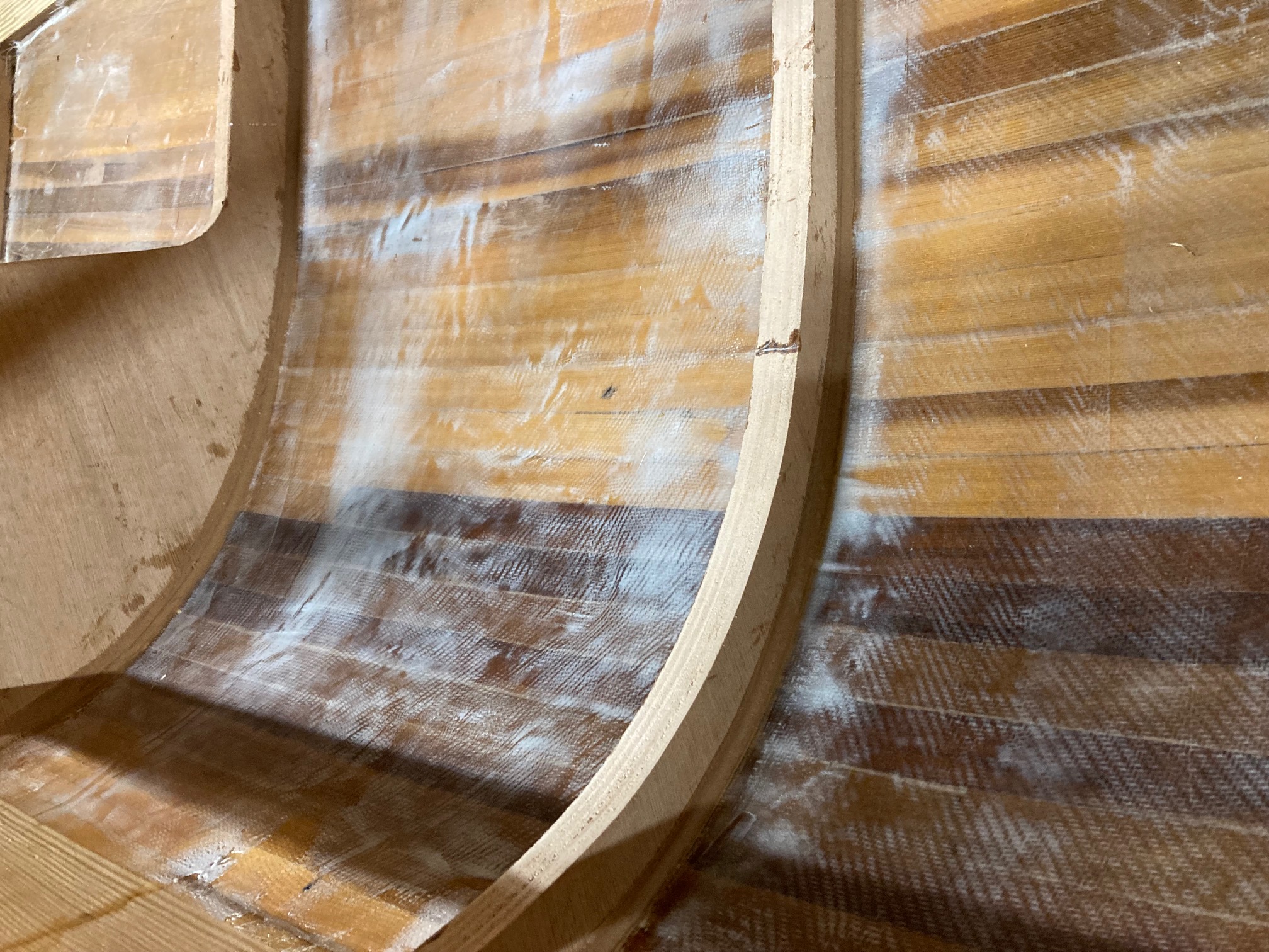

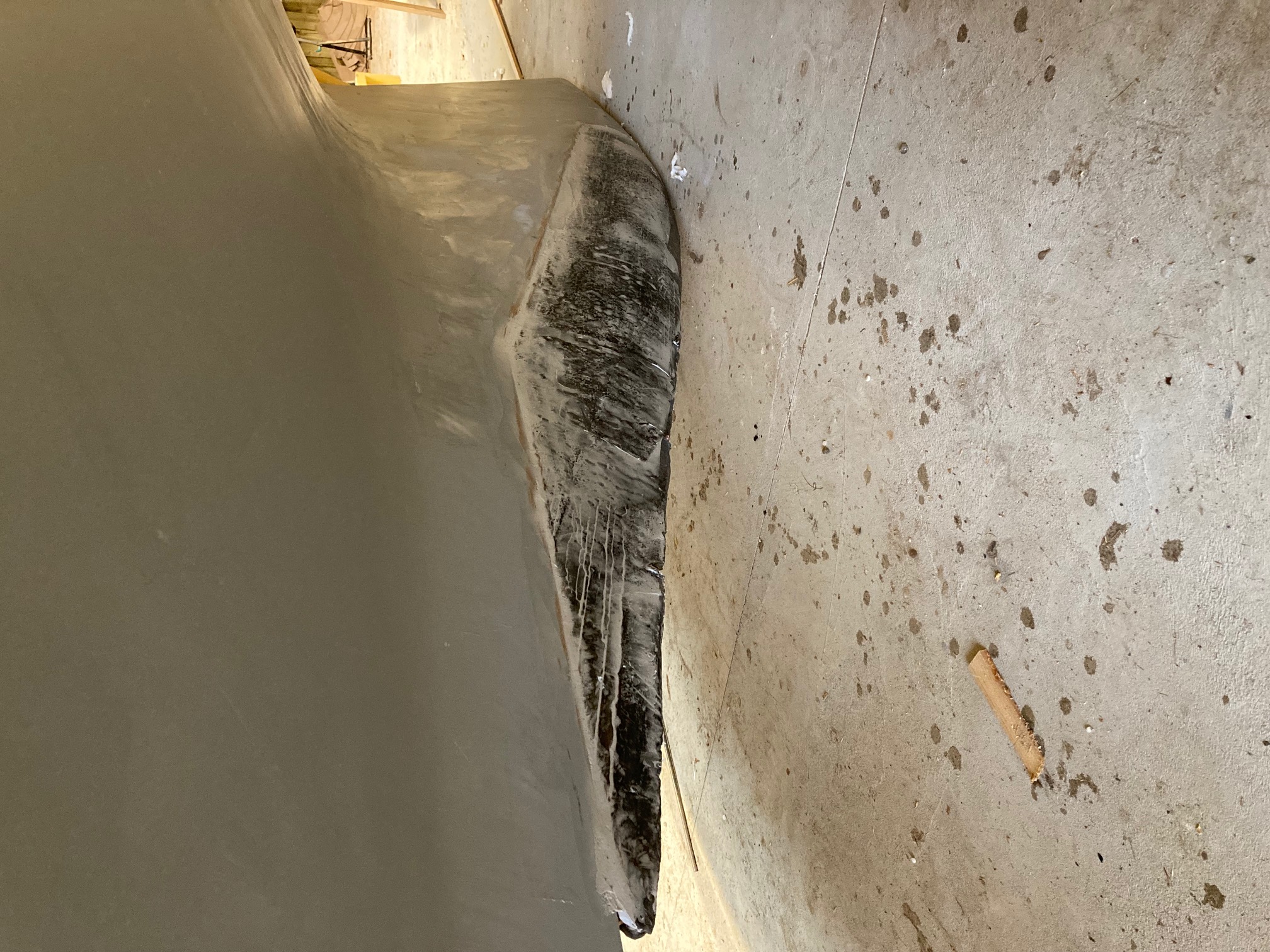

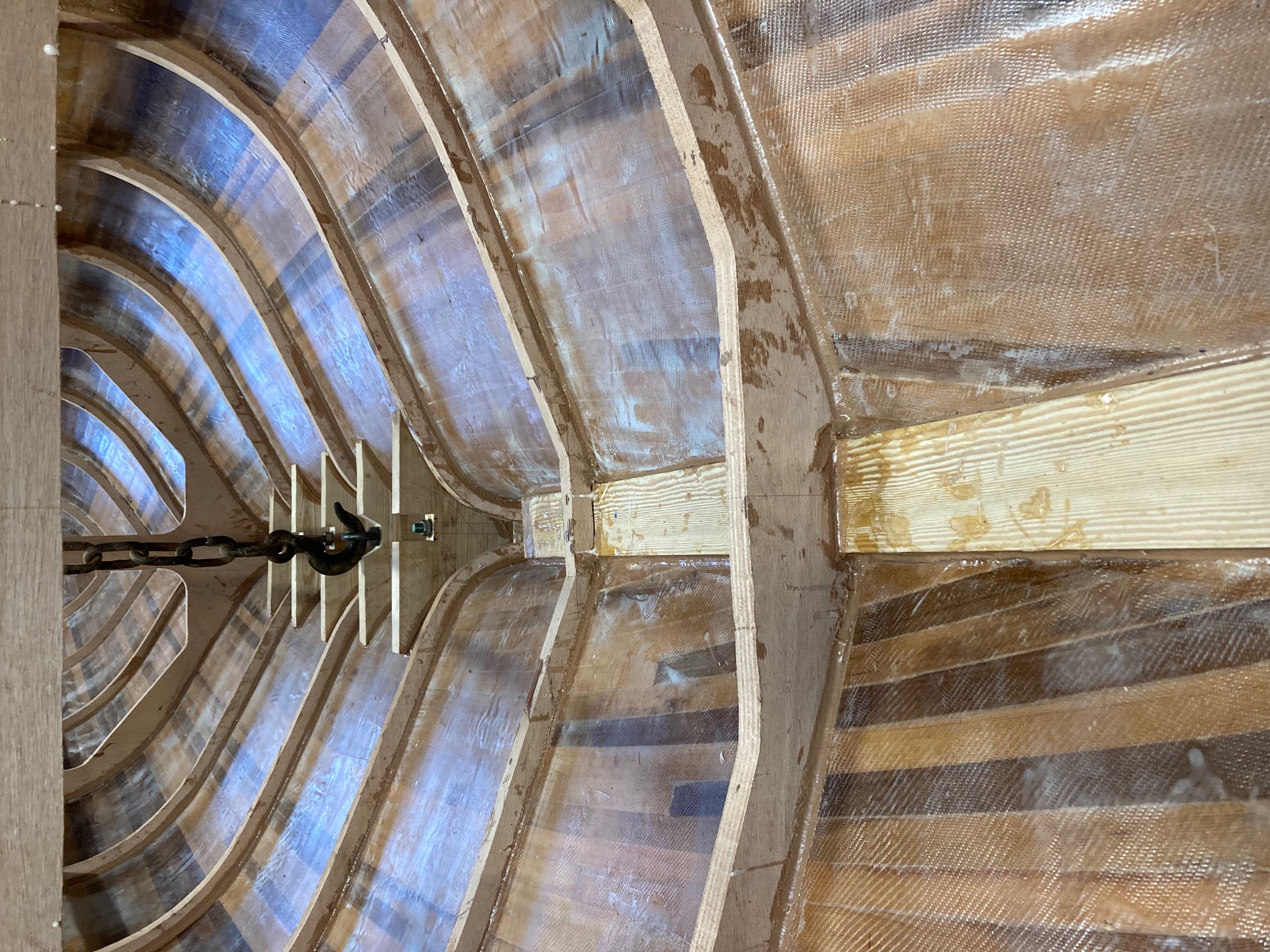

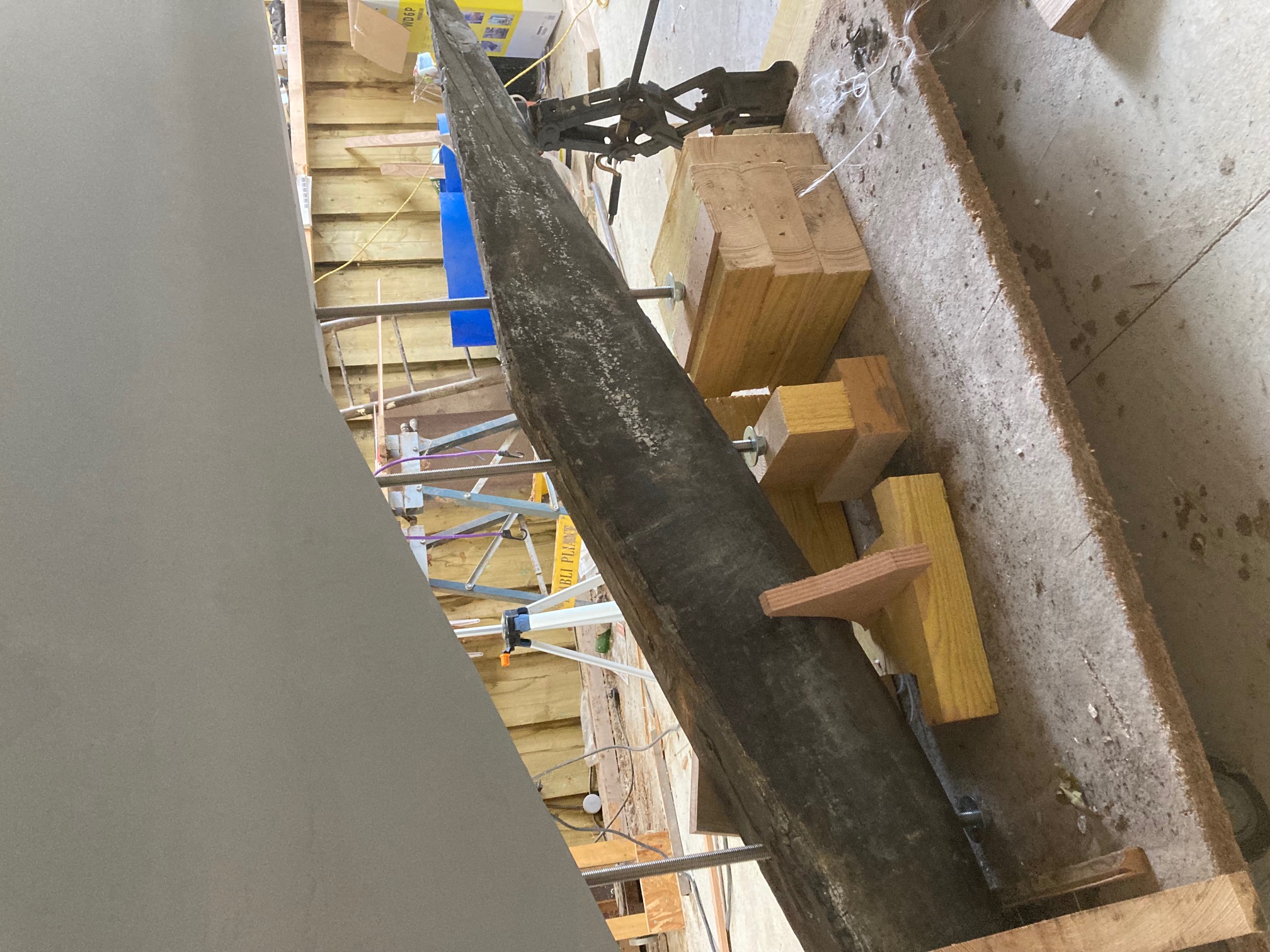

Lest et varangues fixés définitivement. Maintenant, les finitions et je vais pouvoir attaquer le pont.
Félicitation pour ta rapidité et la qualité du boulot :smt023
Qu'as-tu choisi pour coller la quille, epoxy ? Il faudra nous tenir au courant pour voir si ça ne bouge pas dans l'avenir, j'avais (un peu) hésité pour ma quille après avoir lu sur le site primaat. fr (devenu russe depuis ? ne le cherchez plus...) qu'un propriétaire l'avait collé à l'epoxy, selon la méthode Gougeon.
Oui, finalement ce sera un joint epoxy d'autant plus que le plomb sera stratifié avec une fibre de verre qui remontra largement sur la quille. A mon sens, il n'y a aucunes raisons que ça bouge.
Bonjour onepound,
Toujours aussi efficace !
Après discussion avec Patrick Balta et le constructeur du Gorfou n°1, je pense tenter le collage PPU que je ne connais pas.
Quelle colle utilises-tu ?
Merci !
J'utilise la Pu Bostik D4. C'est une très bonne colle qui rend relativement vite et gonfle bien.
Important: met des gants car sinon tu en as pour une semaine a te laver les mains...
Merci !
Je vais tenter pour laminer le bout-dehors, pour voir ce que ça donne.
J'ai vu des infos contradictoire sur la pression de serrage nécessaire, importante pour certains, raisonnable comme pour l’époxy pour d'autres...

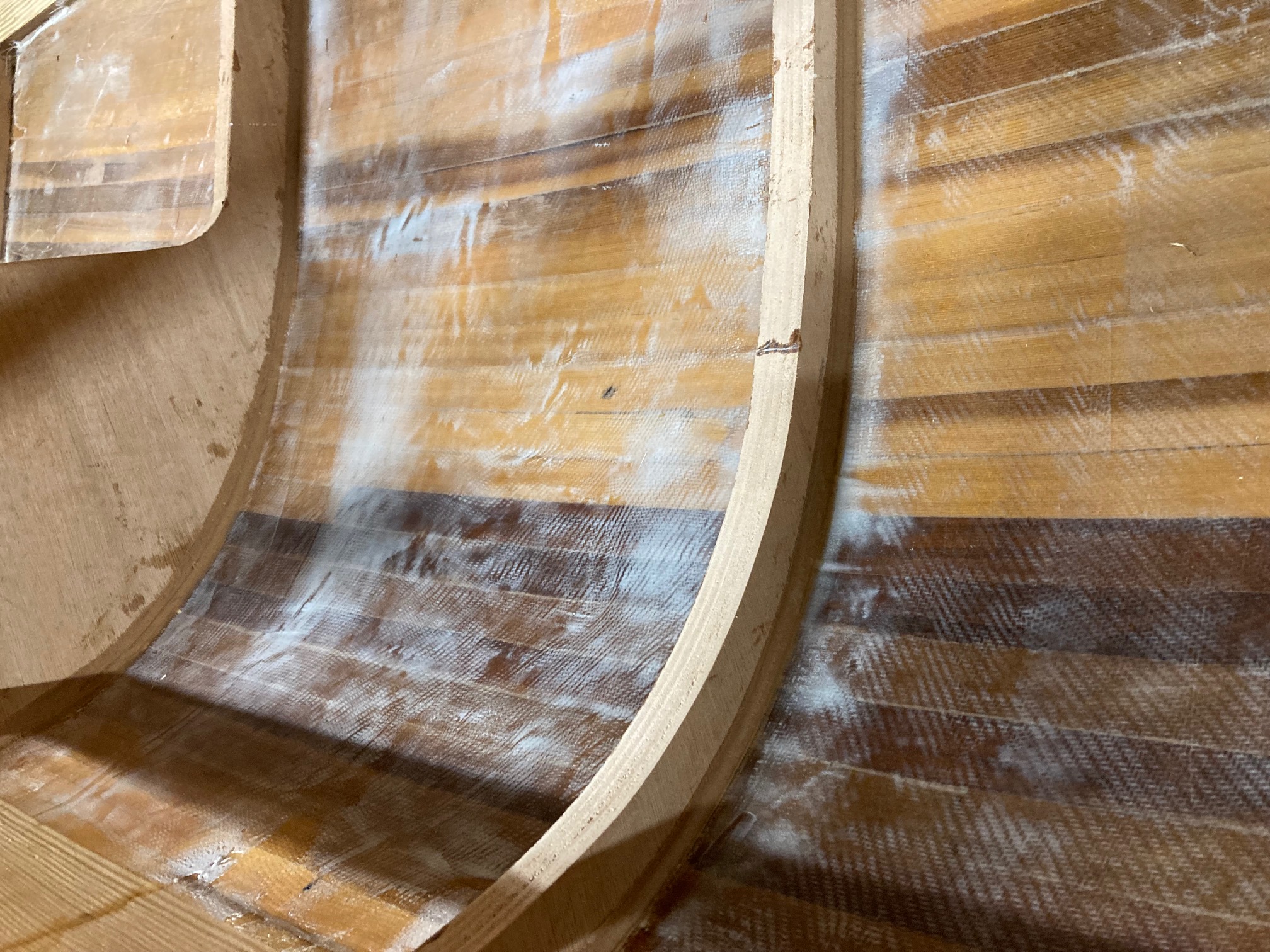

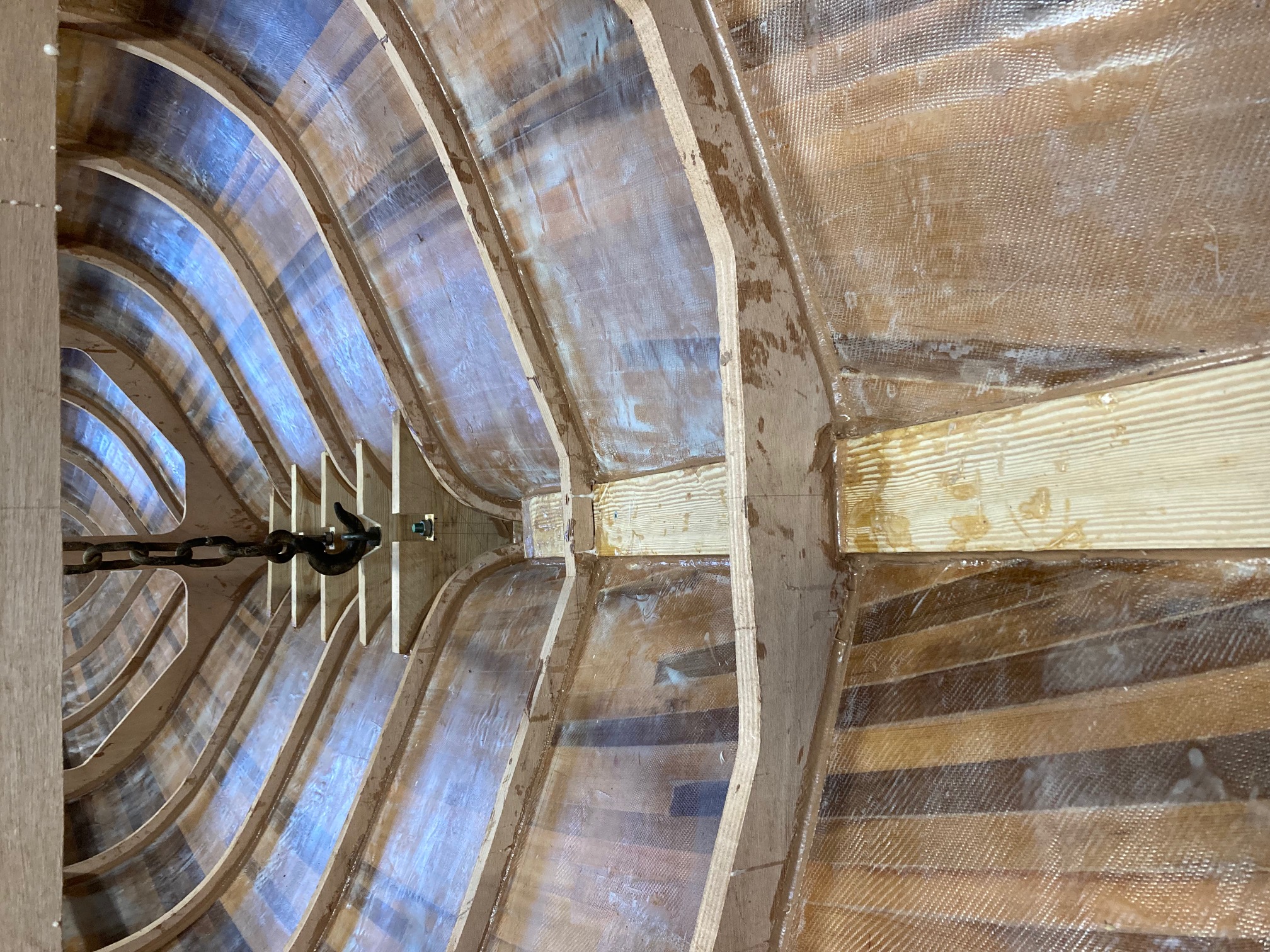

Aujourd'hui j'ai commencé a enduire le lest et j'ai fait une dernière imprégnation epoxy a l'avant et a l’arrière. Comme ces derniers seront fermé, ça reste comme ça!
