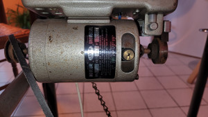

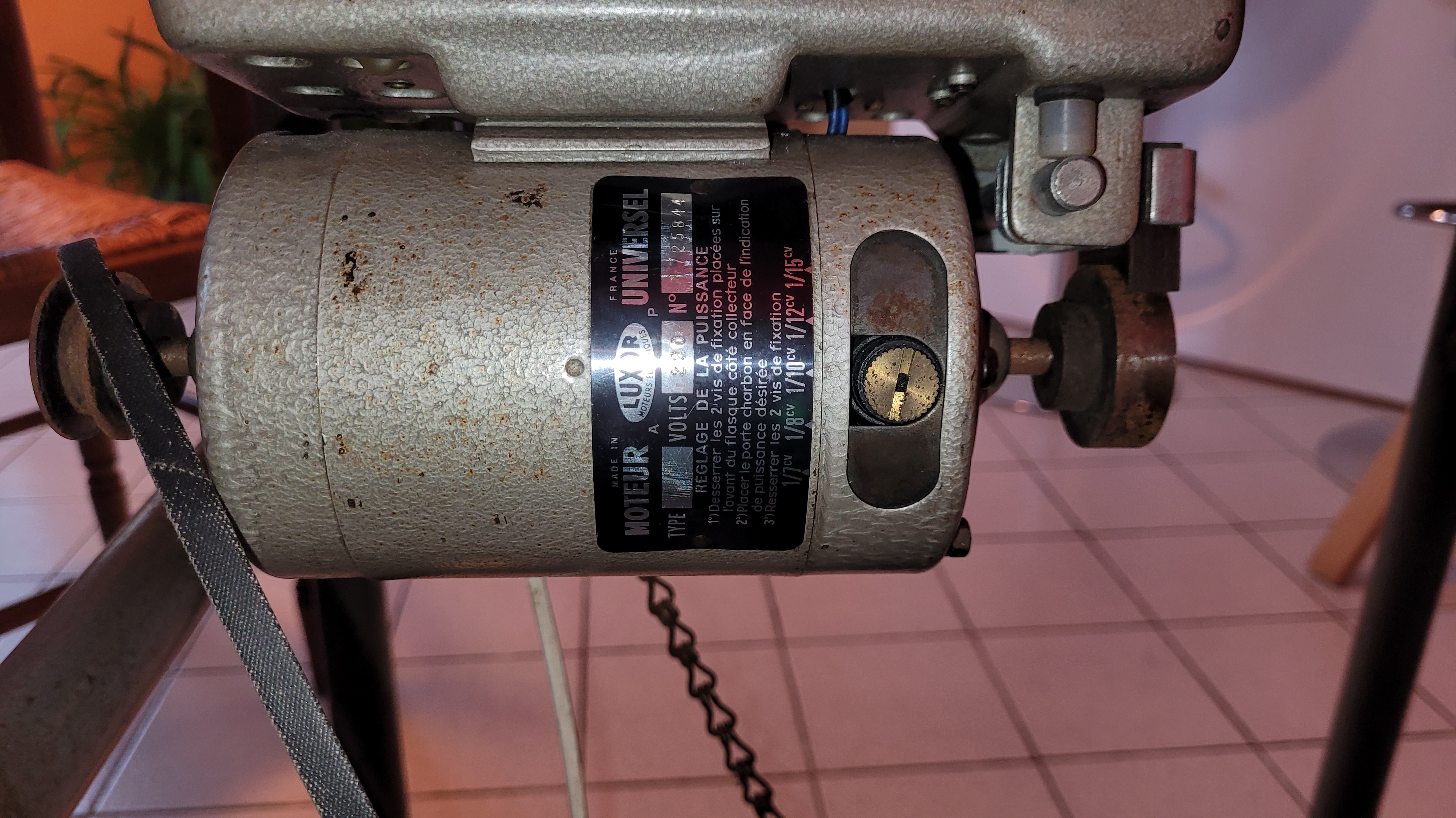

Voilà le moteur de ma Pfaff. D'après vous, si je change la puissance du moteur ça change quoi ?
Pour plus de couple à basse vitesse il faudrait aller vers plus ou moins de puissance ?
Pourquoi tu veux changer de moteur ? Il est mort ?
Si tu veux plus de couple à basse vitesse, tu peux juste changer la poulie moteur pour une plus petite ; tu perdras un peu en vitesse mais bon, tu ne bosses pas dans la confection asiatique non plus.
Non, le moteur fonctionne très bien. Sur l'étiquette, il est dit qu'on peut varier la puissance de 1/7e à 1/15e de CV en modifier deux vis, je me disais que peut-être moindre puissance = plus de couple et moins de vitesse :?:

Je n'ai pas le même moteur, le mien fait 1/3 de CV.
Mais j'ai le même soucis, j'aimerais un peu plus de couple et un peu moins de vitesse.
Mais visiblement aucune possibilité de réglage .
Quand à savoir si on augmente ou diminue le couple en variant la puissance, aucune idée .
Y a t'il un électro-mécanicien dans l'assistance publique :?:

wedell a écrit : 29 nov. 2025 18:22 Si tu veux plus de couple à basse vitesse, tu peux juste changer la poulie moteur pour une plus petite
Tonton Wedell a toujours la bonne réponse, je vais regarder comment est ma poulie :tchin:
Même interrogation que Padelis, j'ai du mal à comprendre le concept+de couple -de puissance. Mais peut-être que si tu règles ton moteur à 1/15 il tournera simplement moins vite ?

Donc j'avais tout faux si on croit l'IA : plus de puissance = plus de couple et plus de vitesse.
Je vais rester sur mon réglage intermédiaire de 75W, et si ça avance trop vite il reste la solution de la poulie plus petite, et surtout améliorer ma technique de couture !
