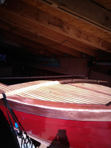

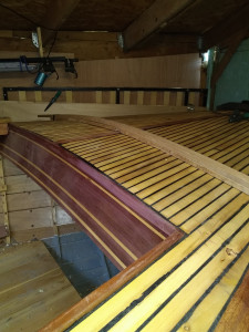

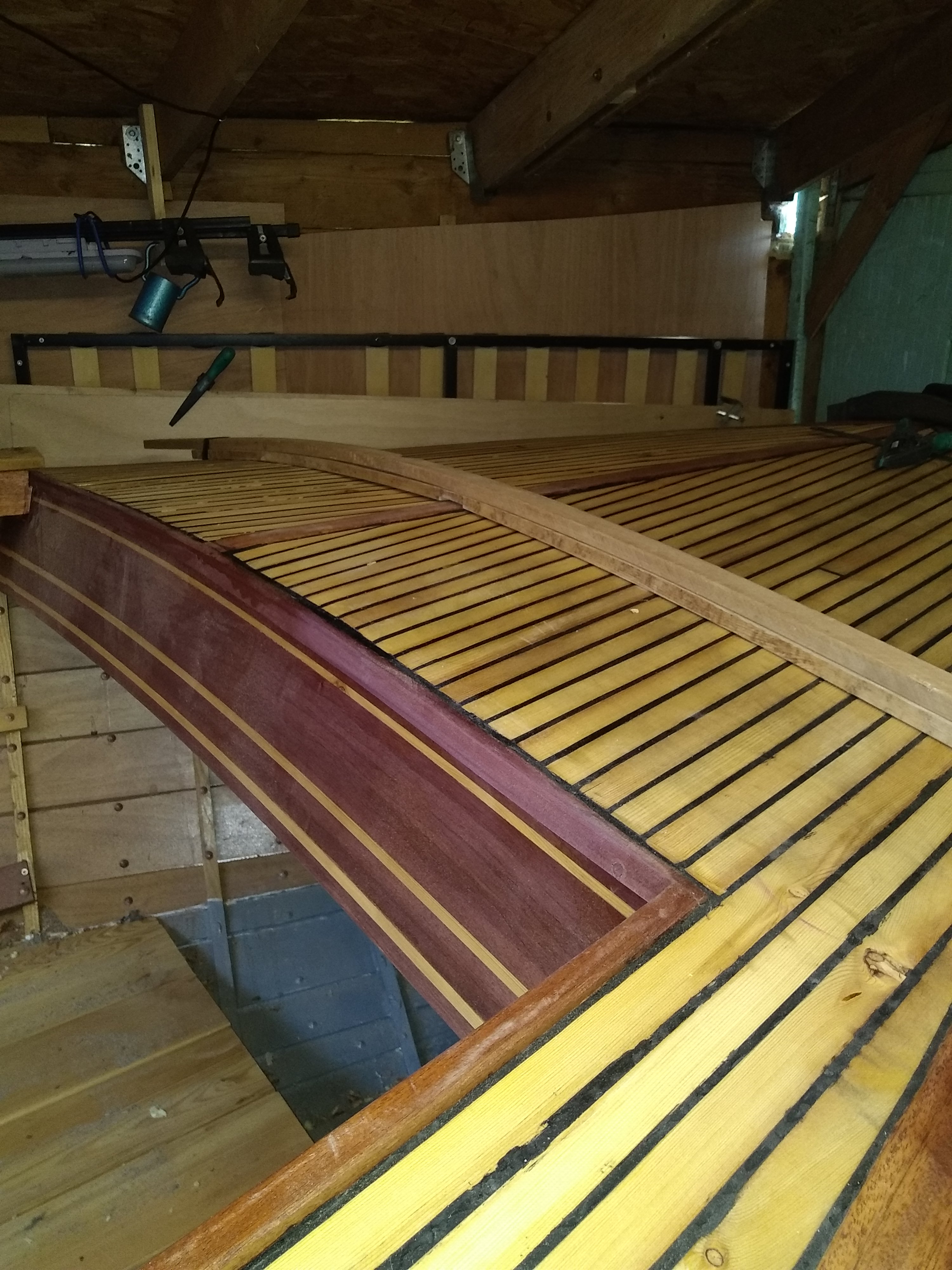

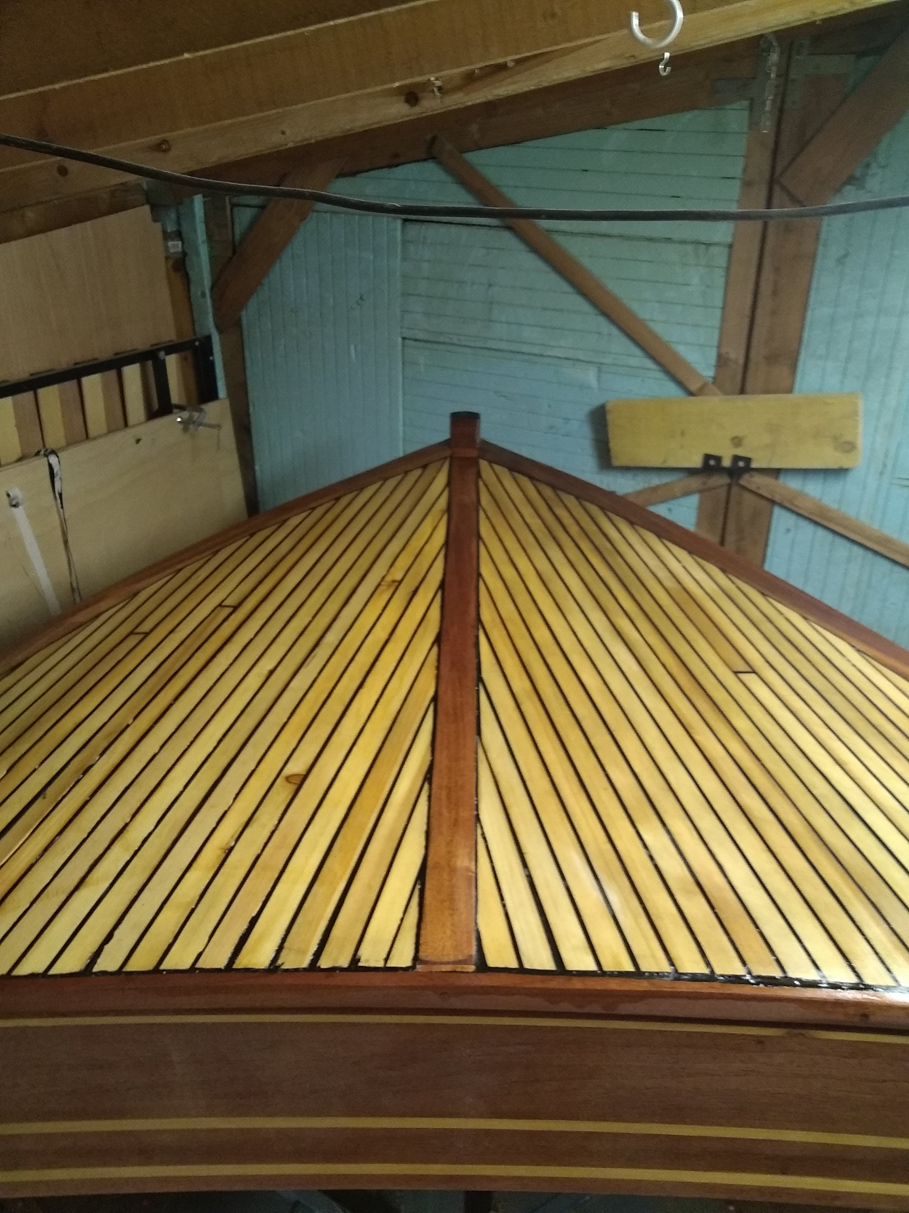

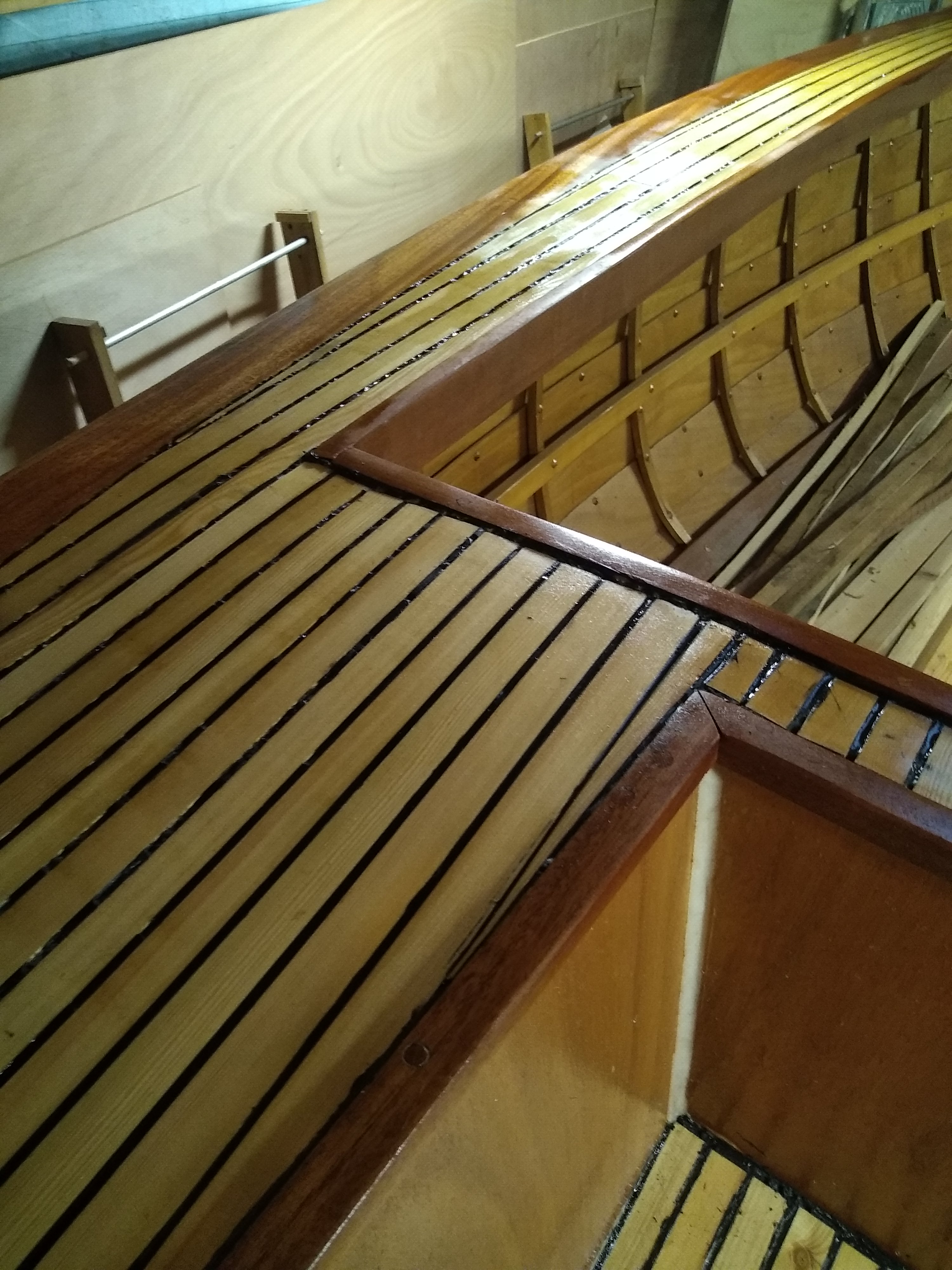

je souhaite avoir la même courbe que pour la photo du bas , c'est a dire qui épouse la forme du pont MAIS
arrondir cette forme, de façon à approcher l'angle formé par le tableau de bord et l'hiloire sur la photo du haut :!:
comment m'y prendre pour courber en double :?: :?: :?: , toutes vos idées seront les bienvenues :smt006 :smt006

J'ai plein d'idées, mais je ne suis pas sûr d'avoir compris la question :smt017
to a écrit : 20 mars 2022 20:00 je ne suis pas sûr d'avoir compris la question
Moi non plus...
Le morceau de bois aura une courbe différente en haut et en bas ?
Bon je crois avoir trouvé la solution.
Donc pour plus de compréhension pour vous, déjà je reprends la phrase bien connue :" ce qui ce conçoit bien s'énonce clairement et les mots pour le dire viennent aisément "
Tout cela pour dire que l énoncé n'etait peut être pas clair 😱💩 donc je veux faire la base d un pare brise qui soit arrondie de bâbord à tribord , et arrive donc de pare et d'autre de l'hiloire tout en ayant le forme du bouge.

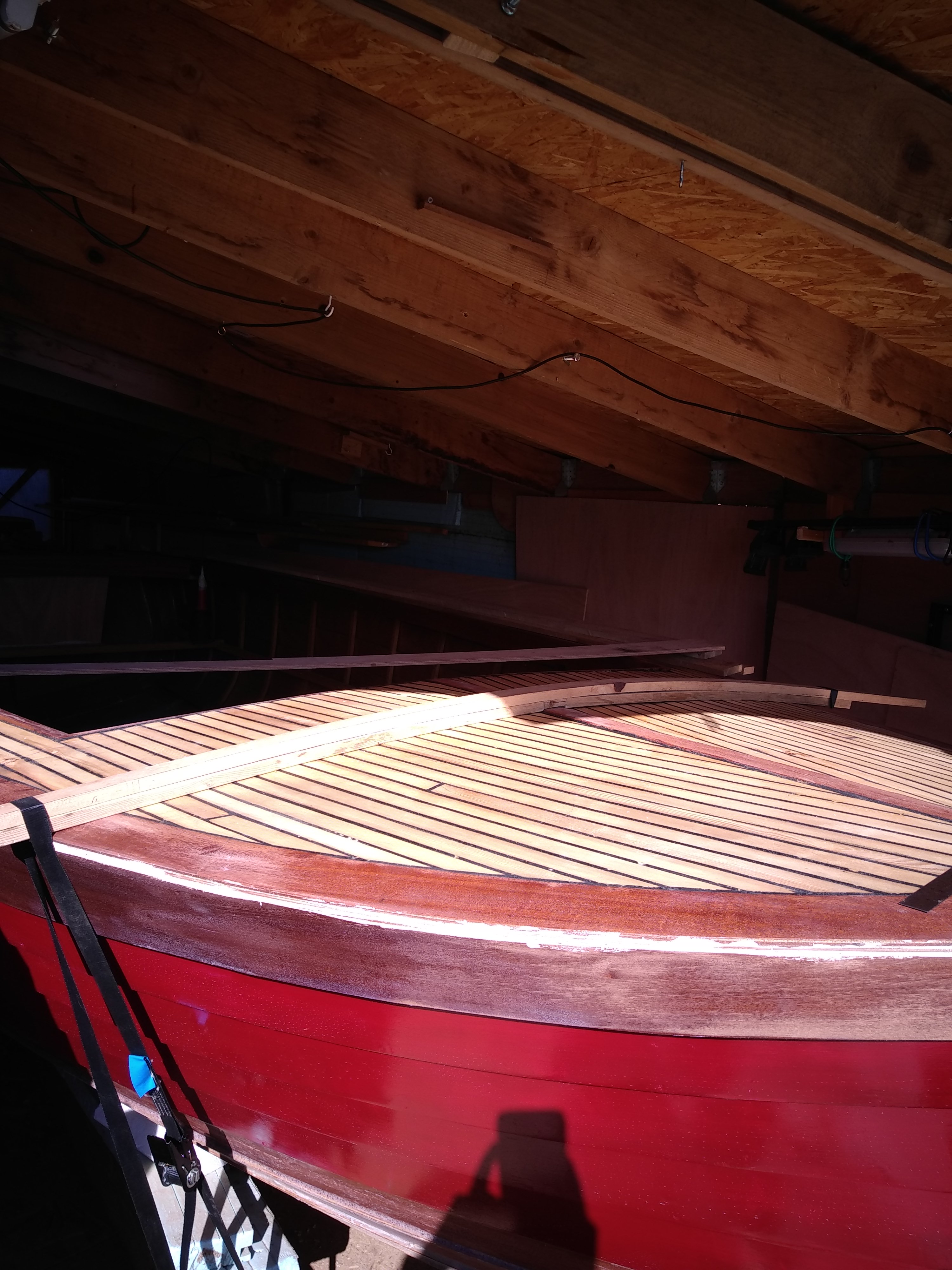

Donc la solution est de faire un lamellé collé qui suivra l arrondi de bâbord a tribord et en suite de le contraindre sur les lattes du pont avec les sangles comme sur la photo . N est il pas ?
