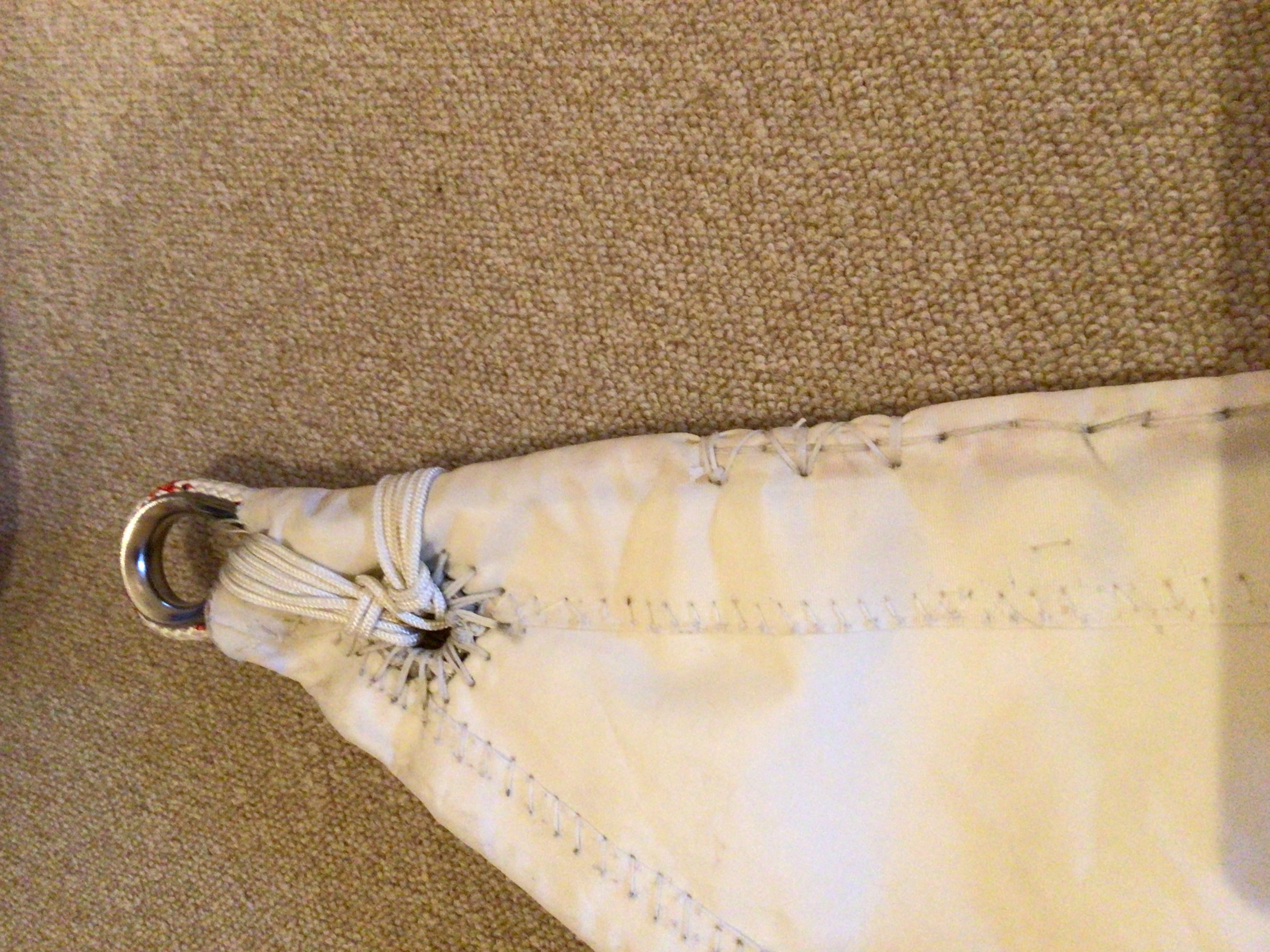

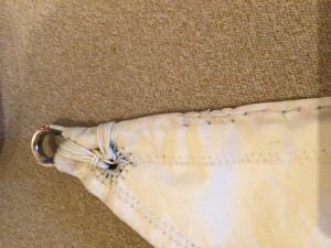

Et voilà, ralingue ok, fil à surlier, couture simple allerretour ( pas bien droite, snif) et 2 points en croix d etranglement ; plus zouli, pas sûr, mais je suis content !

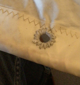

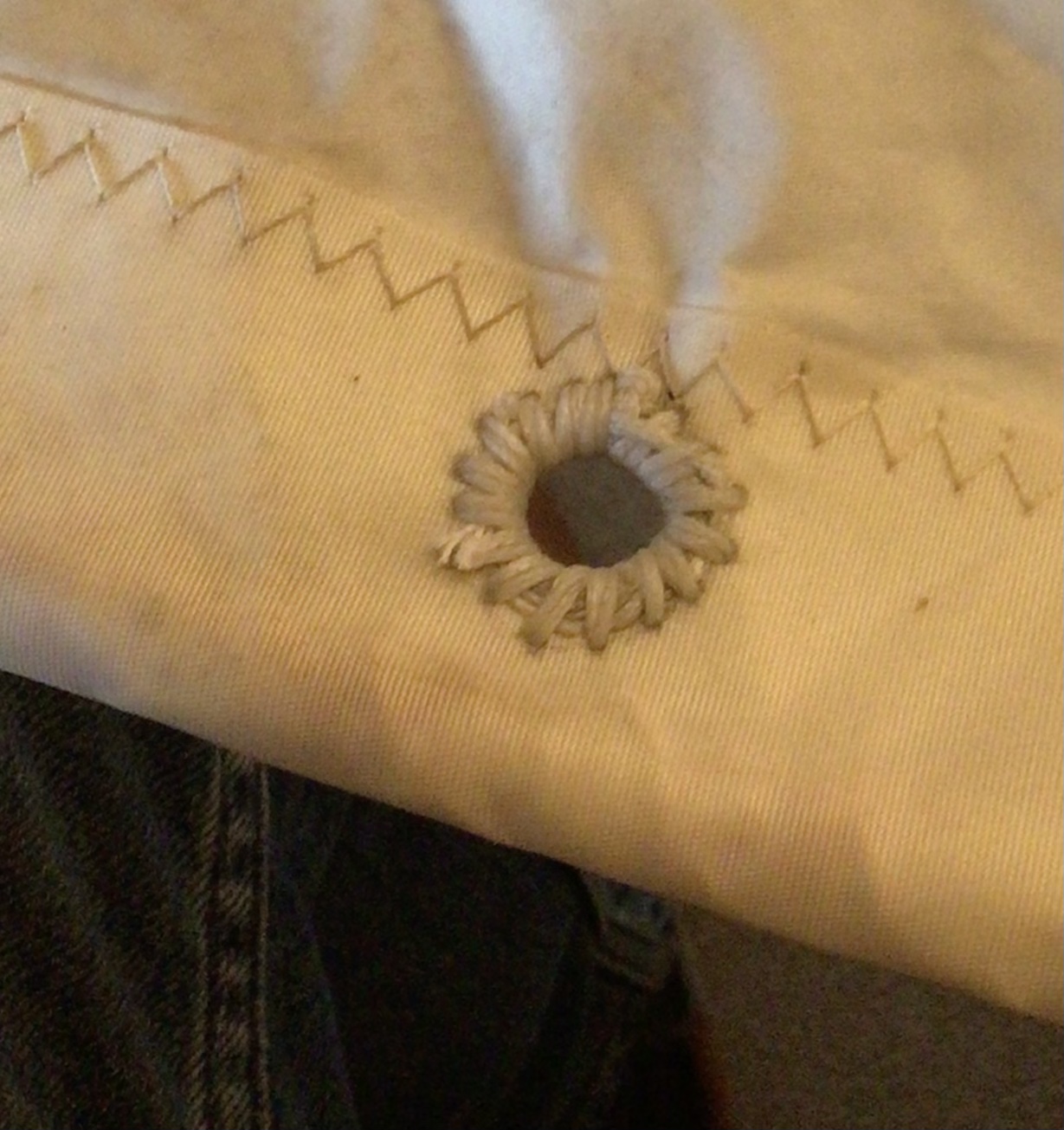

Et pour les oeils de matafian, qui servent à fixer la voile à l antenne tous les 60 cm, j ai fait le premier passage ci-dessous; j hesite à faire le 2eme passage ( qui va chercher 0,5 cm plus loin que le trou) ; est ce impératif pour la contrainte ( ce n est pas des points d amure quand même…) ou ça suffit comme ça ( j en ai 15 à faire, j ai un peu la flemme…) ?
Re: Travaux de voilerie
Largement suffisant pour des œillets destinés à être envergués, je fais toupareil :wink:
Ouf , merci ! ;-)
Attention quand même, distancés de 50 à 60 cms, pas plus, on est sur de la fabrication artisanale moins blindée qu'avec les machines d'un pro .
J ai espacé de 60cm , préconisé par Vence, comme par maitre padelis ;-)

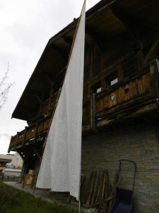

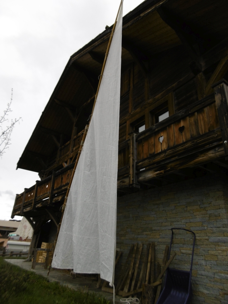

et voilà, gréée au balcon sur une antenne de fortune , ya plus qu' à !
Et bien voila ! 8)

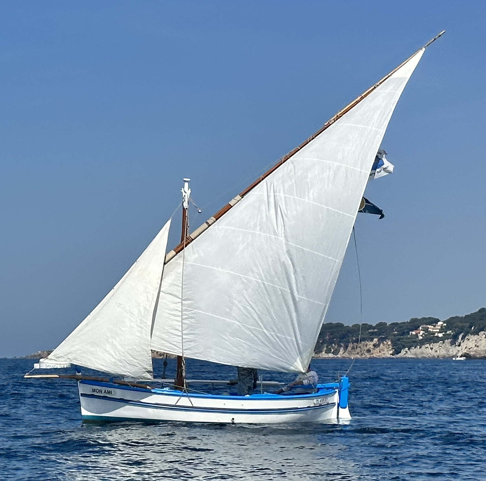

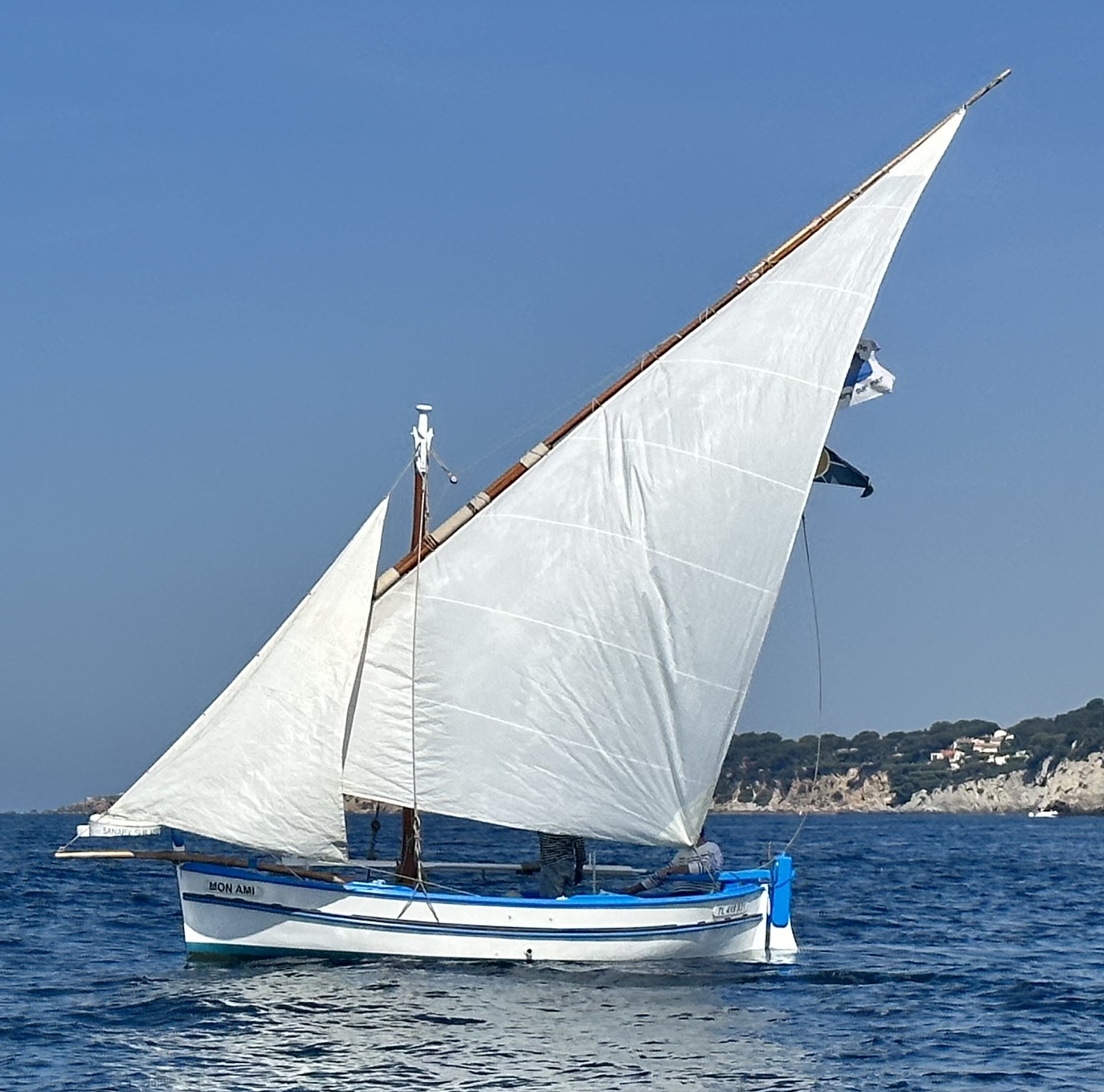

et voilà ma latine , sur l' eau, c est mieux qu' au balcon ! Malgré ce pli au niveau du point d' écoute, je suis content et ça marche bien , ; merci padelis pour tous les précieux conseils ;-)

Bert05 a écrit : 31 mai 2023 15:11voilà ma latine
Merci pour la jolie photo !

Bert05 a écrit : 31 mai 2023 15:11 merci padelis pour tous les précieux conseils
Oh tu sais sur ce forum, mes connaissances en travail du bois sont vraiment faibles,je ne suis d'aucun secours, alors si je peux aider dans ce que je connais un peu 8)
Au fait, tu devrais pourvoir enlever le pli du milieu en tendant un peu le guidant sur l'antenne :wink:
Par contre pour ton foc, le point de tire de l'écoute est beaucoup trop éloigné, il est presque // à la bordure.
Normalement l'écoute doit être dans le prolongement de la bissectrice du point d'écoute.
Dans ton cas à 10-20 cms du point d'écoute et non pas à au moins 1 mètre comme actuellement .
Bravo pour le travail :tchin:

> padelis = merci de tes observations ! en effet j' ai eu du mal à étarquer mon envergure: je n' avais pas assez amuré assez haut sur mon antenne, et je ne pouvais ensuite plus étarquer par le bas de l' antenne, car j' étais au bout ; je vais essayer au plus tôt ; sinon, je me demandais si la pose de ralingues ( je sais que déjà normalement j' aurais du en mettre une le long de la bordure ) sur bordure et chute, ne permettrait pas de mieux répartir la "tirée" de l' écoute, et donc de résorber ce pli ?
pour le polacre ( idiome médit. pour foc ) , tu m' avais déjà fait la remarque; en effet , plus tard j' ai passé l' écoute dans un anneau précisément ( + ou - ! ) là ou tu le préconises, non par théorie, mais pour applatir la voile au près

Le pli peut aussi être occasionné par le haut de l'antenne qui serait trop souple.
Il tombe un peu sous la pression de la voile et du coup un pli se crée.
Il me semble qu'il y a une pièce rajoutée sur la haut de l'antenne ?
