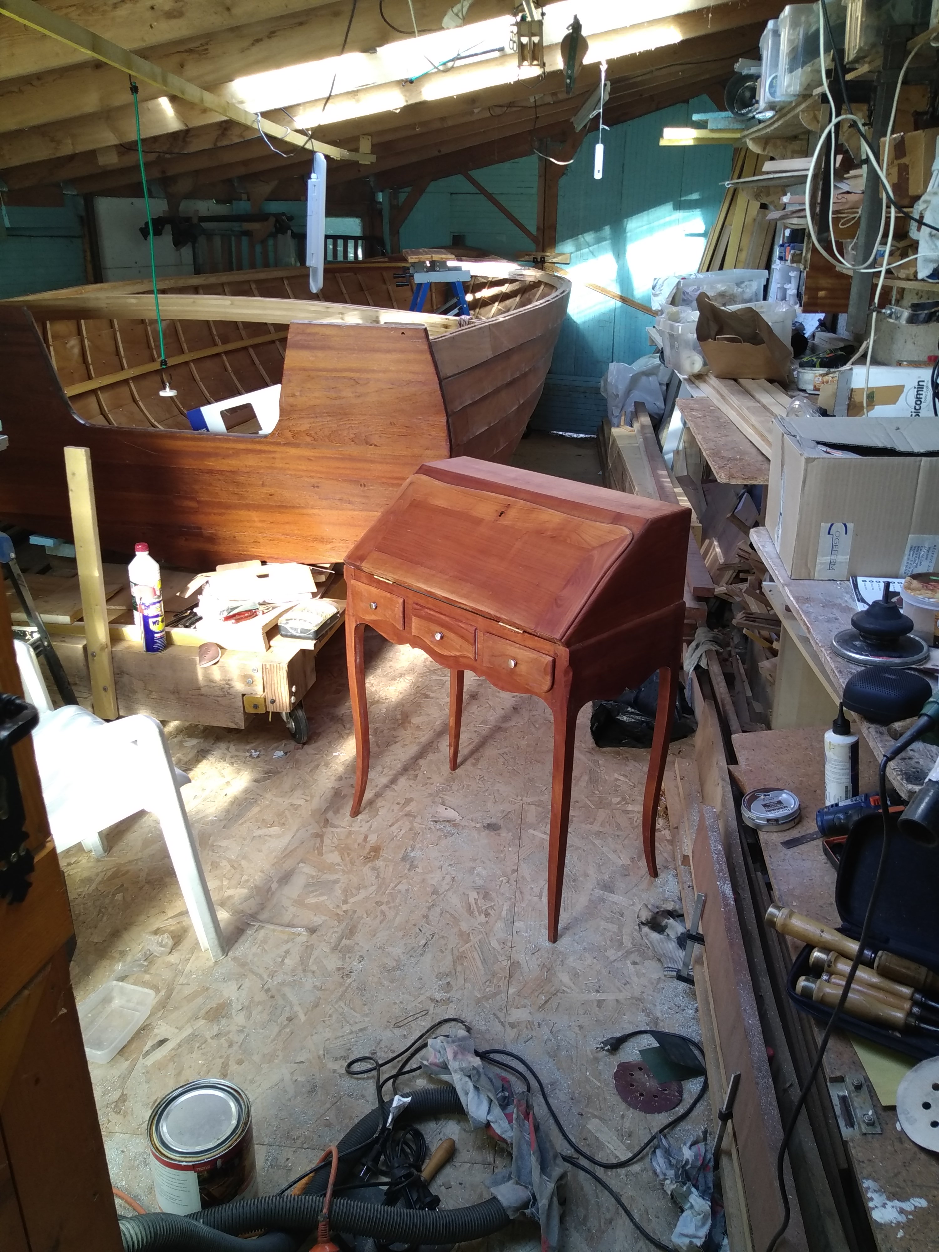

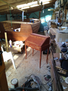

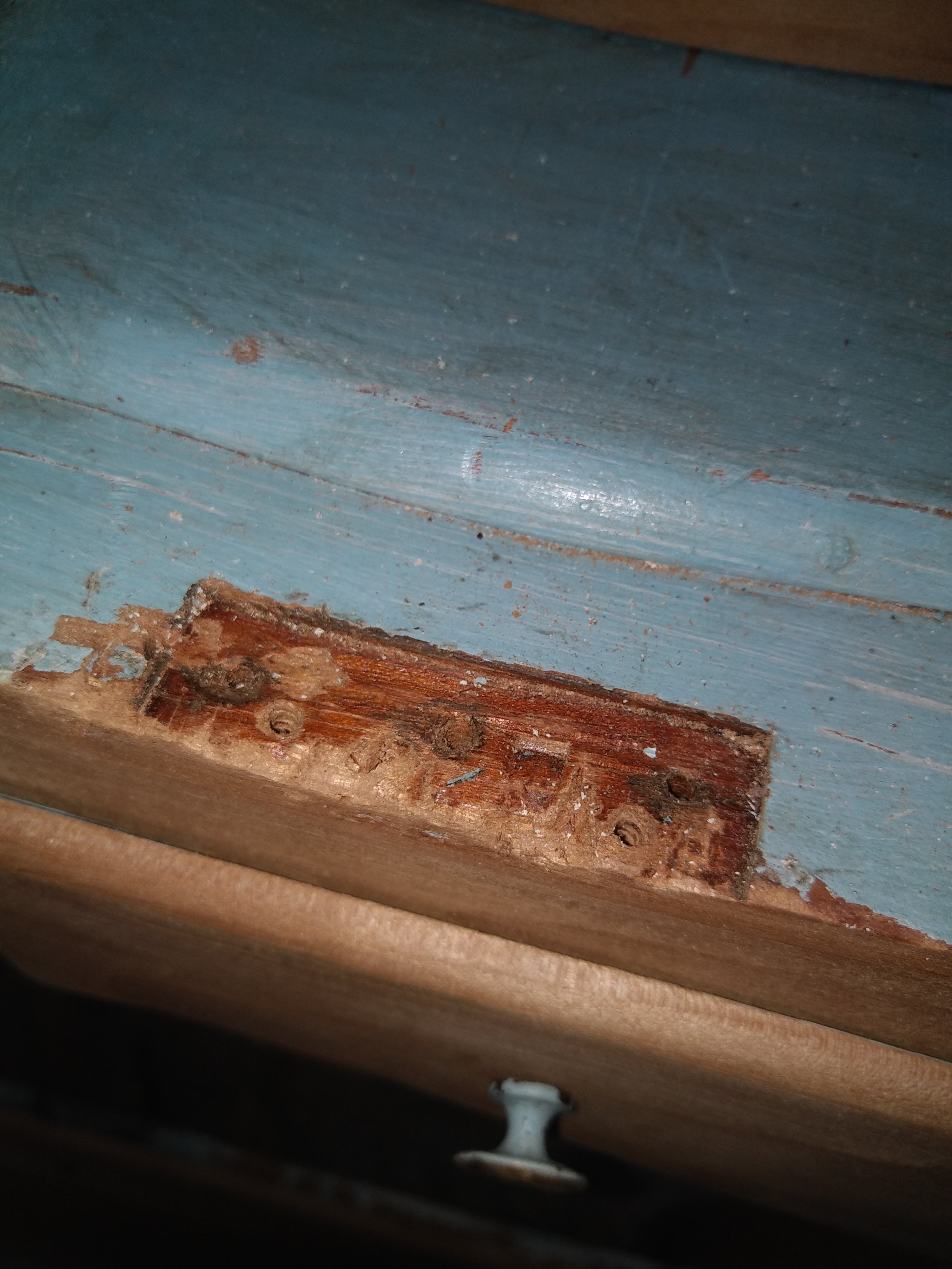

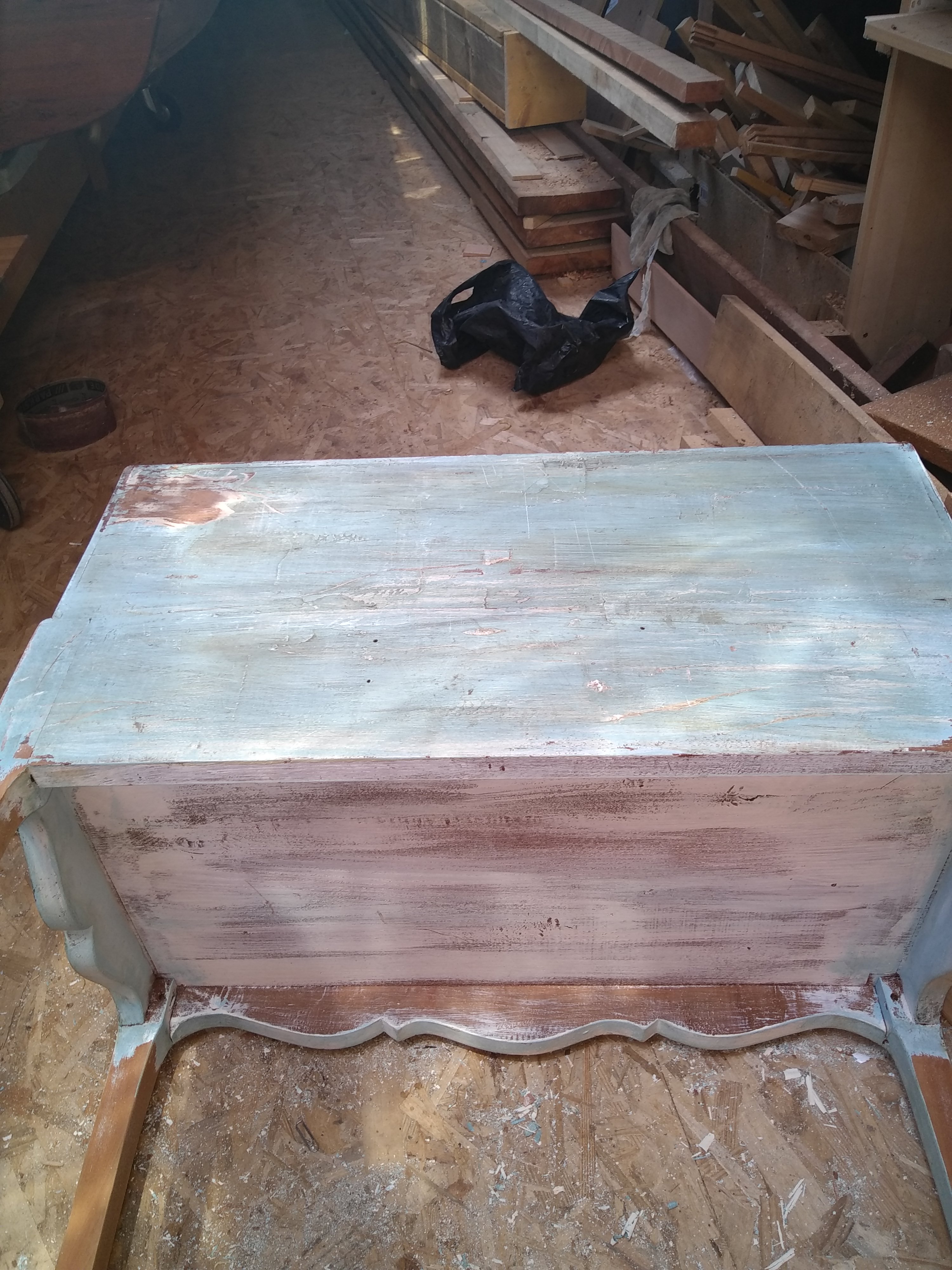

donc au programme des derniers temps un décapage de secrétaire en merisier martyrisé en similibleusérusé

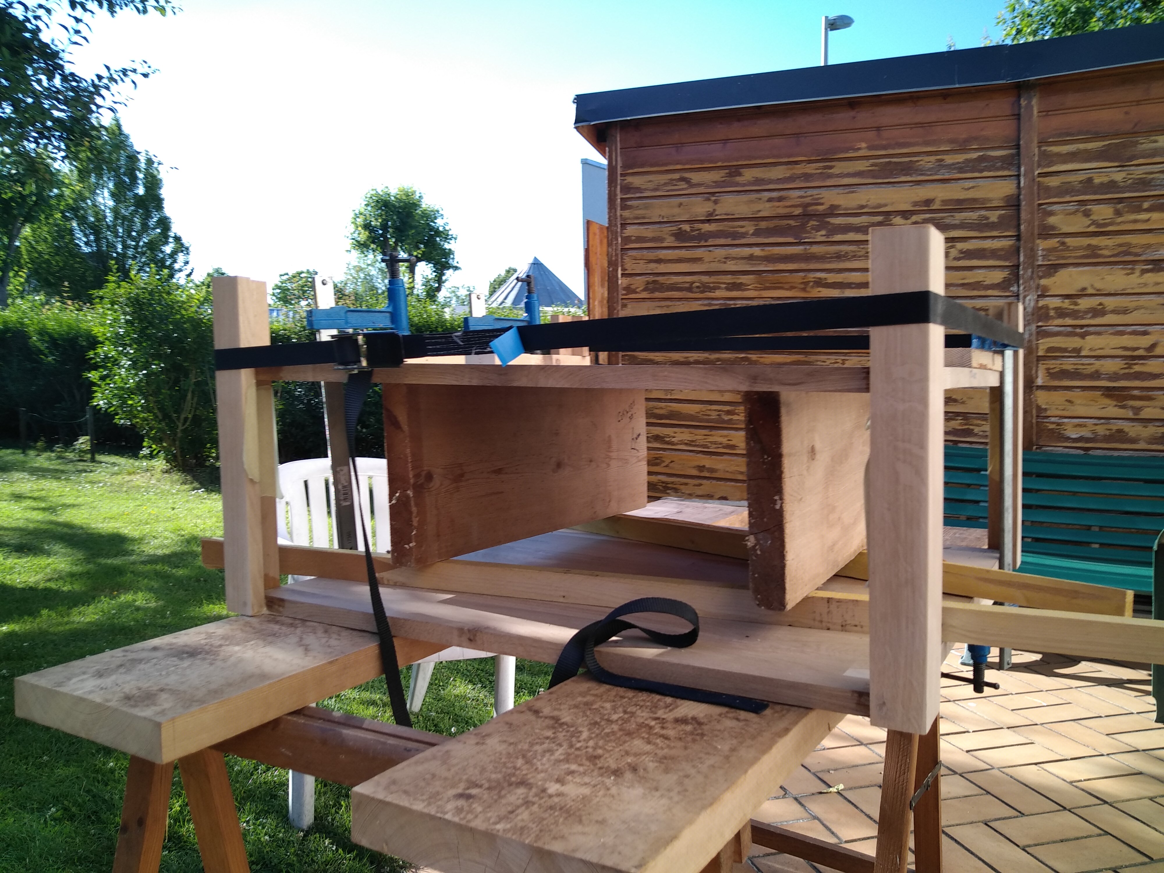

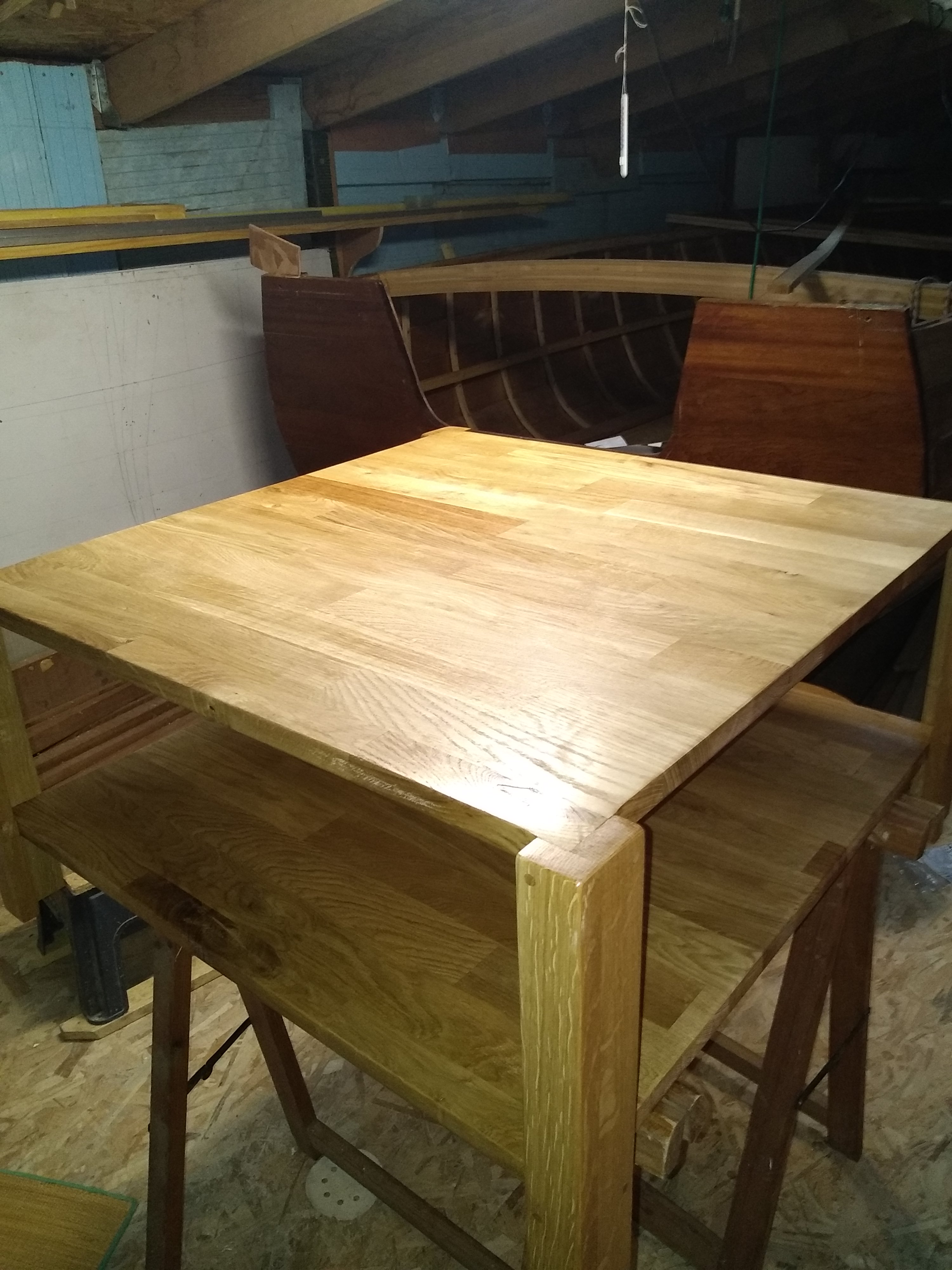

et la fabrication d'une table basse en chêne massif pour la petite dernière.
Mais la semaine prochaine après les haies a tailler je RAtaqque mon petit canot. promis :smt005
Table Basse terminée
épurée, simple, classe ; ce sont les mots de ma fille en voyant sa commande finie.
pour les connaisseurs elle est couverte de 2 couches d'OSMO c'est un peu plus cher que le Rubio qui ne demande qu'une couche, mais le résultat est plus résistant aux liquides, ce qui est plutôt bien pour une table basse.

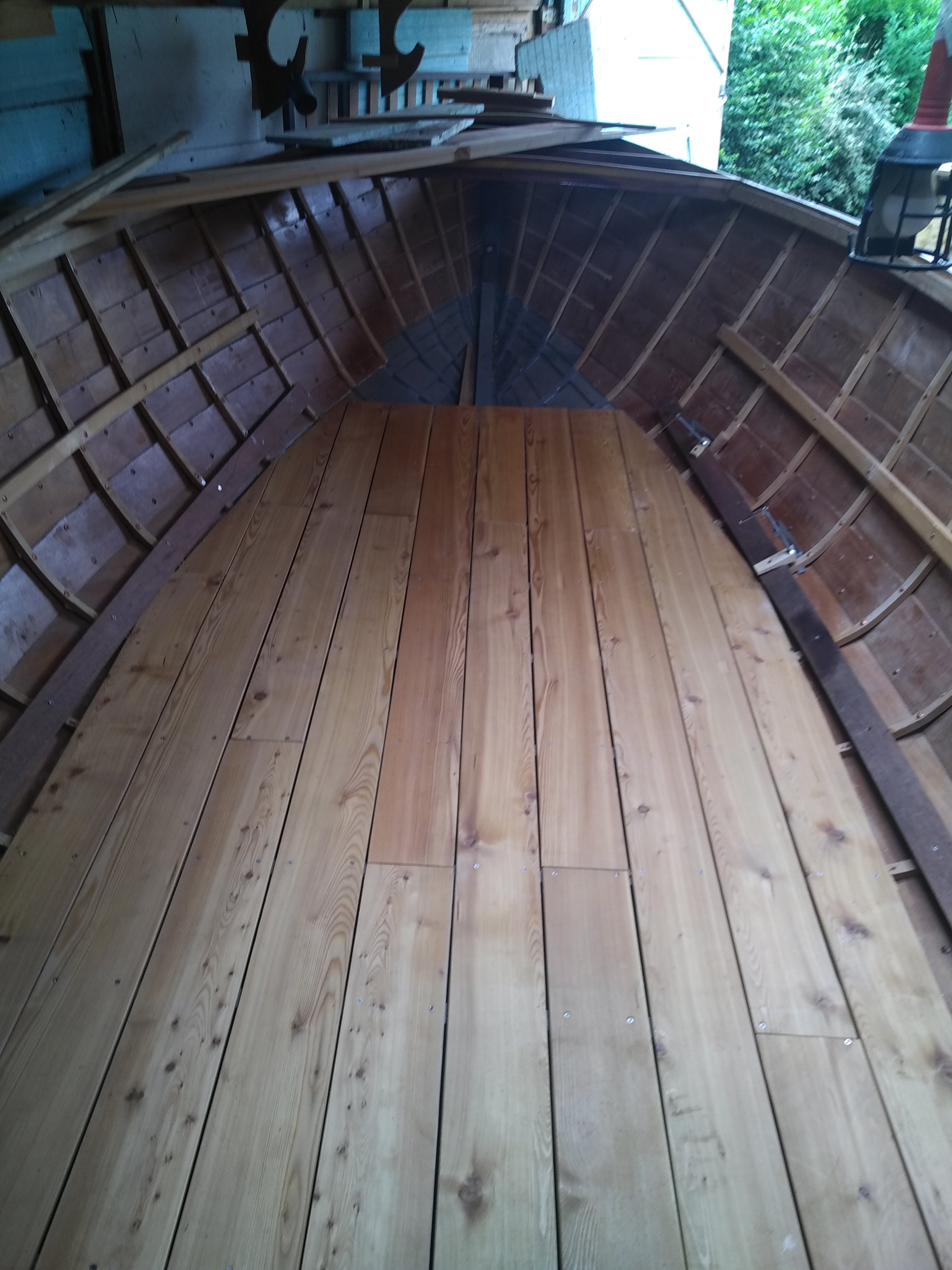

maintenant que le boulot des enfants est fait je RA taque mon canot à pétrole....

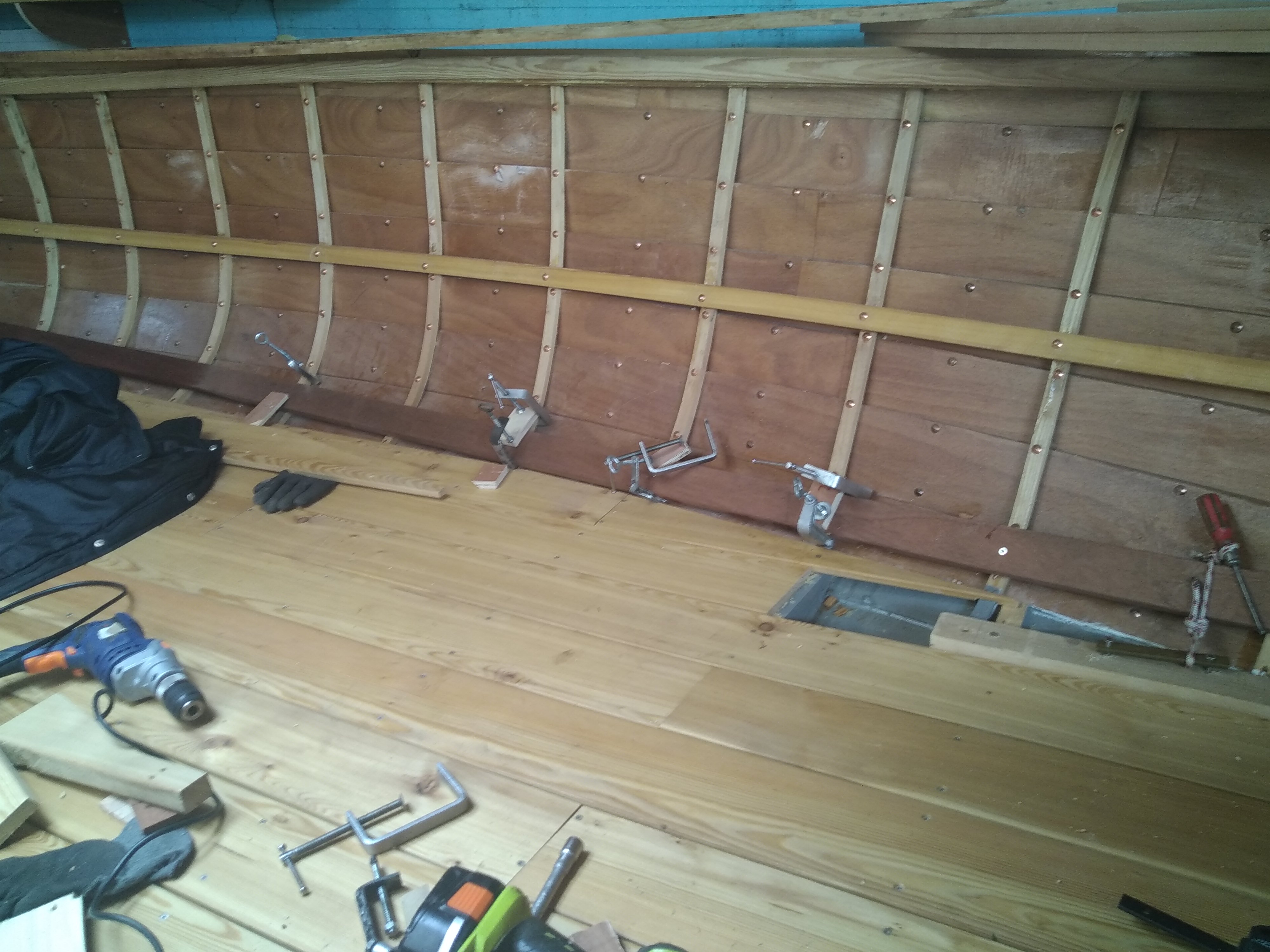

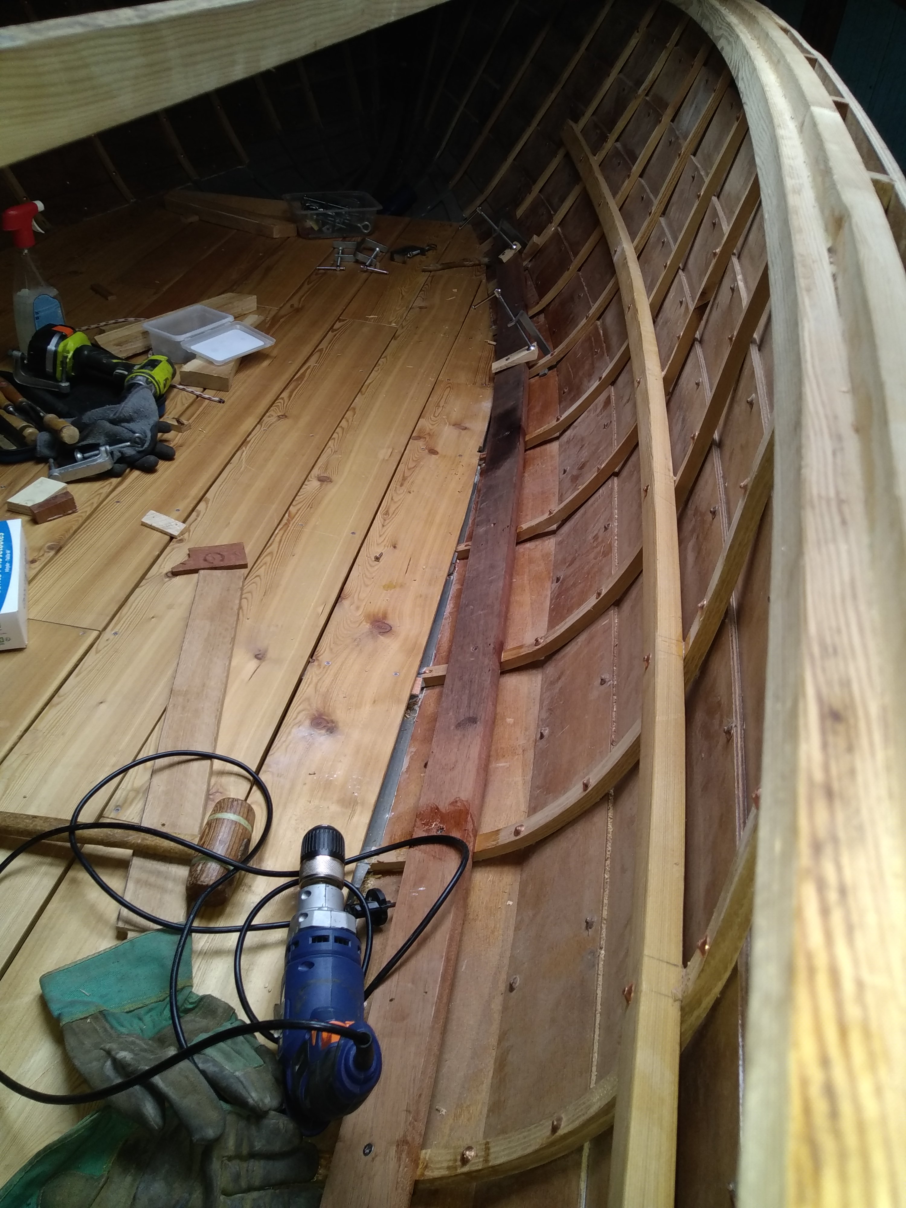

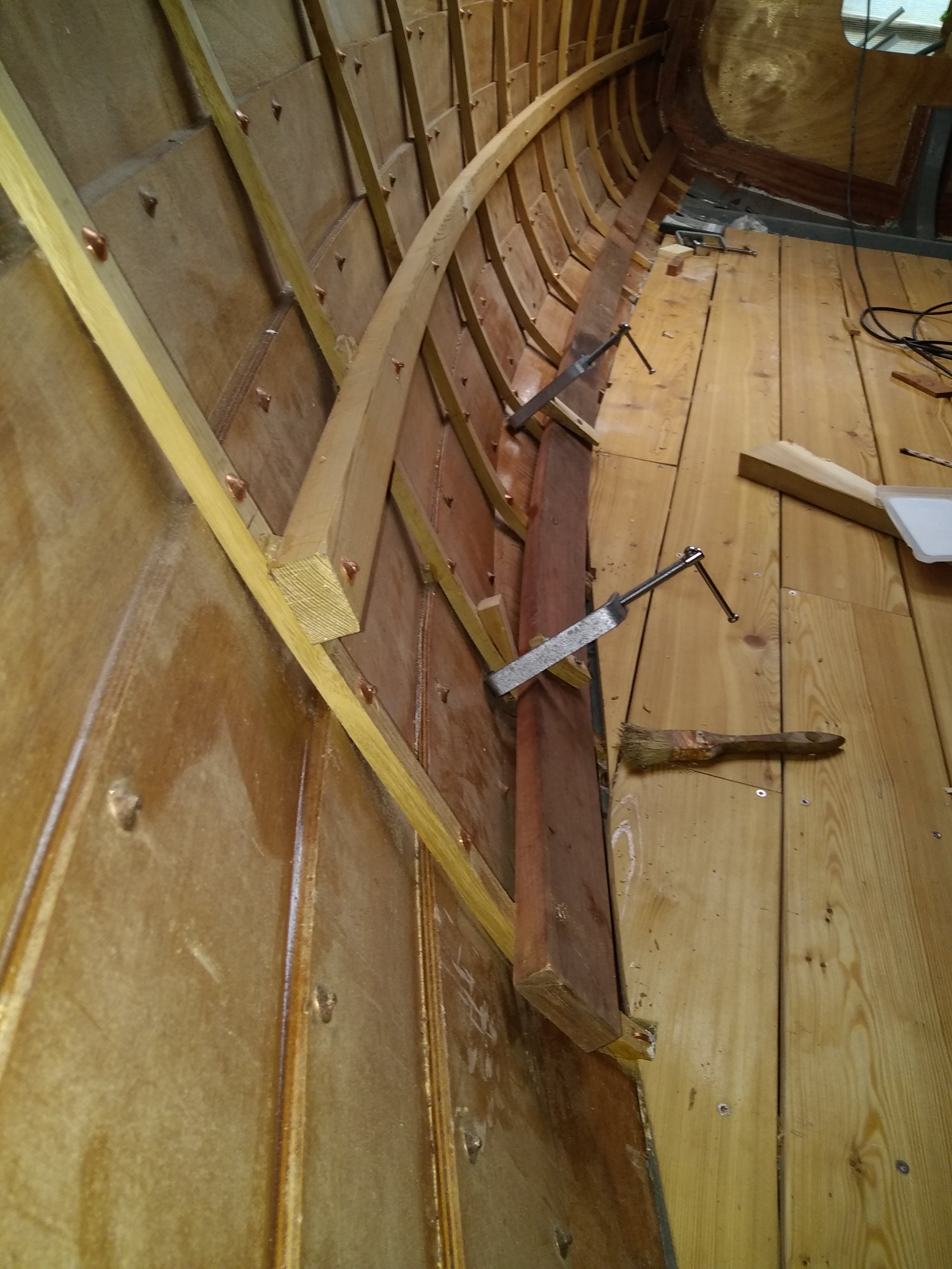

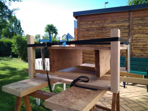

a froid tout d'abord pour voir si ça va aller et j'ai jusqu'a samedi pour installer les " serres de bouchain enfin " depuis le temp!!!!

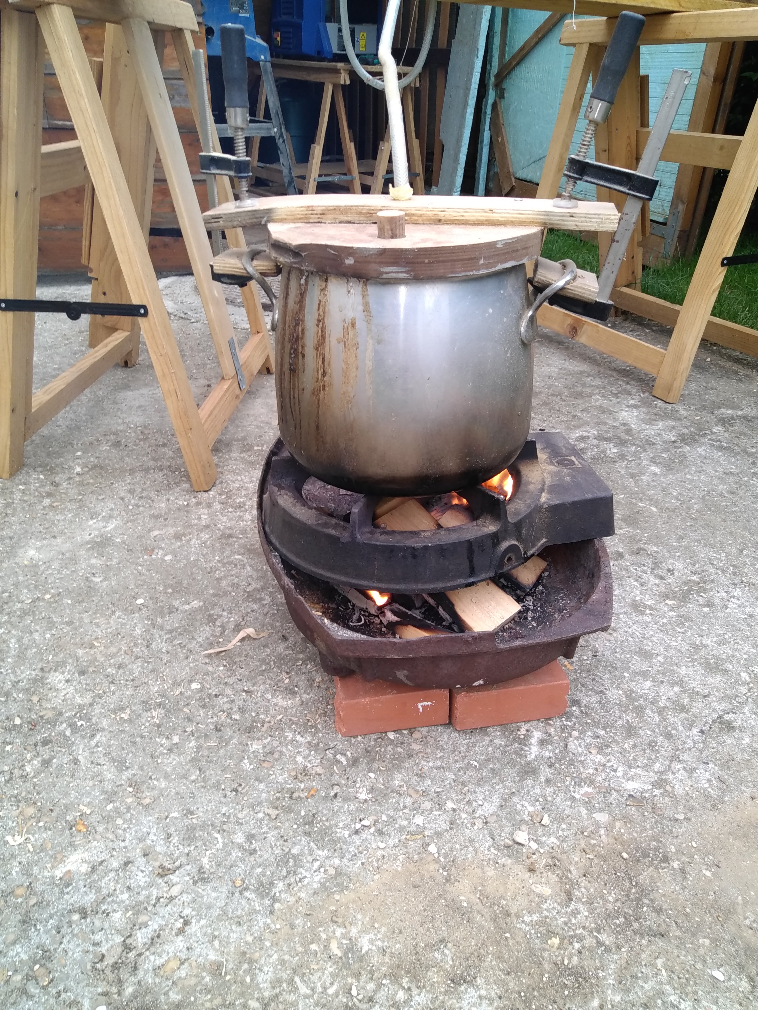

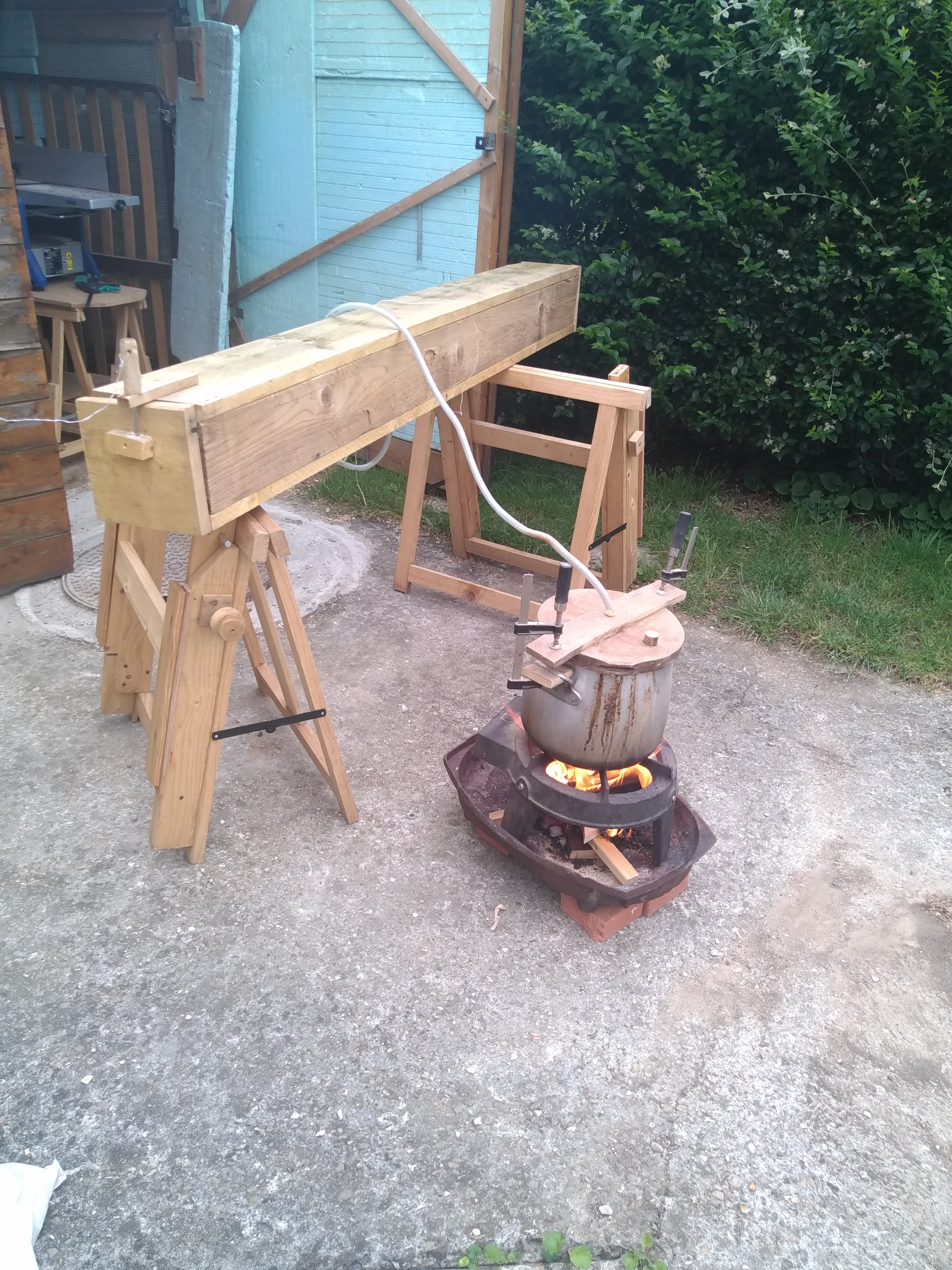

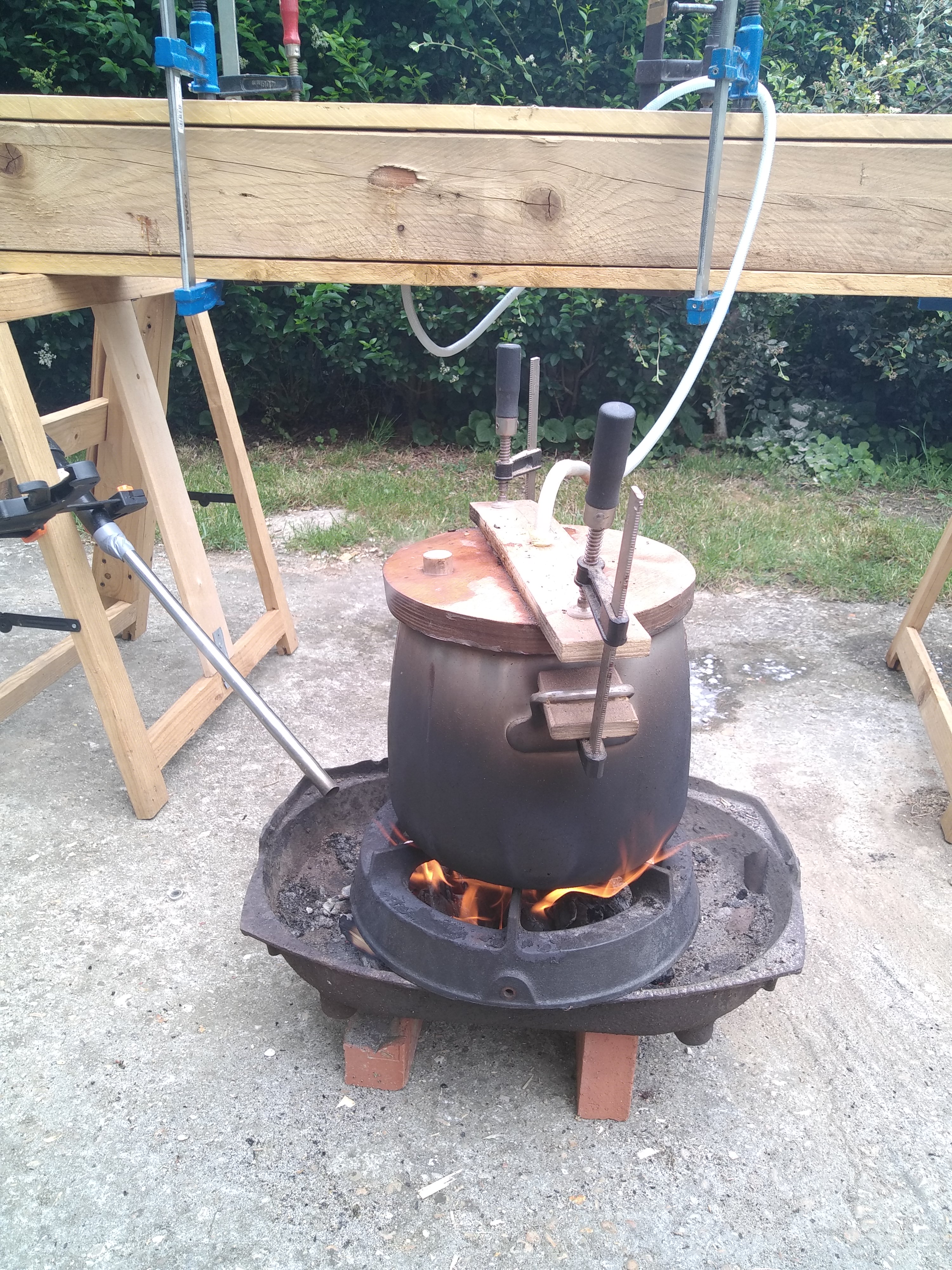

Comme mon réchaud 3 feux est devenu feu mon réchaud à gaz,
je l'ai modifier en réchaud à bois, mais ne c'est pas la même chose il va me falloir beaucoup plus de temps de chauffe, peut être en y ajoutant du charbon de bois voir du charbon UNE IDEE PEUT-ÊTRE :?: :?:
la j'ai retiré les pieds pour rapprocher la flamme du fait tout mais bof sûrement plus chaud mais pas flagrant.
Je serais toi, je poserais un couple de saucisses sur le bord de l'ex réchaud.
Histoire de joindre l'utile à l'agréable :wink:
j'ai trouvé un accélérateur de particules pour cuire les saucisse rapido
un aspirateur sa souffle aussi des fois :smt005
je pense que çà va aller maintenant résultat ce soir si il ne pleut pas

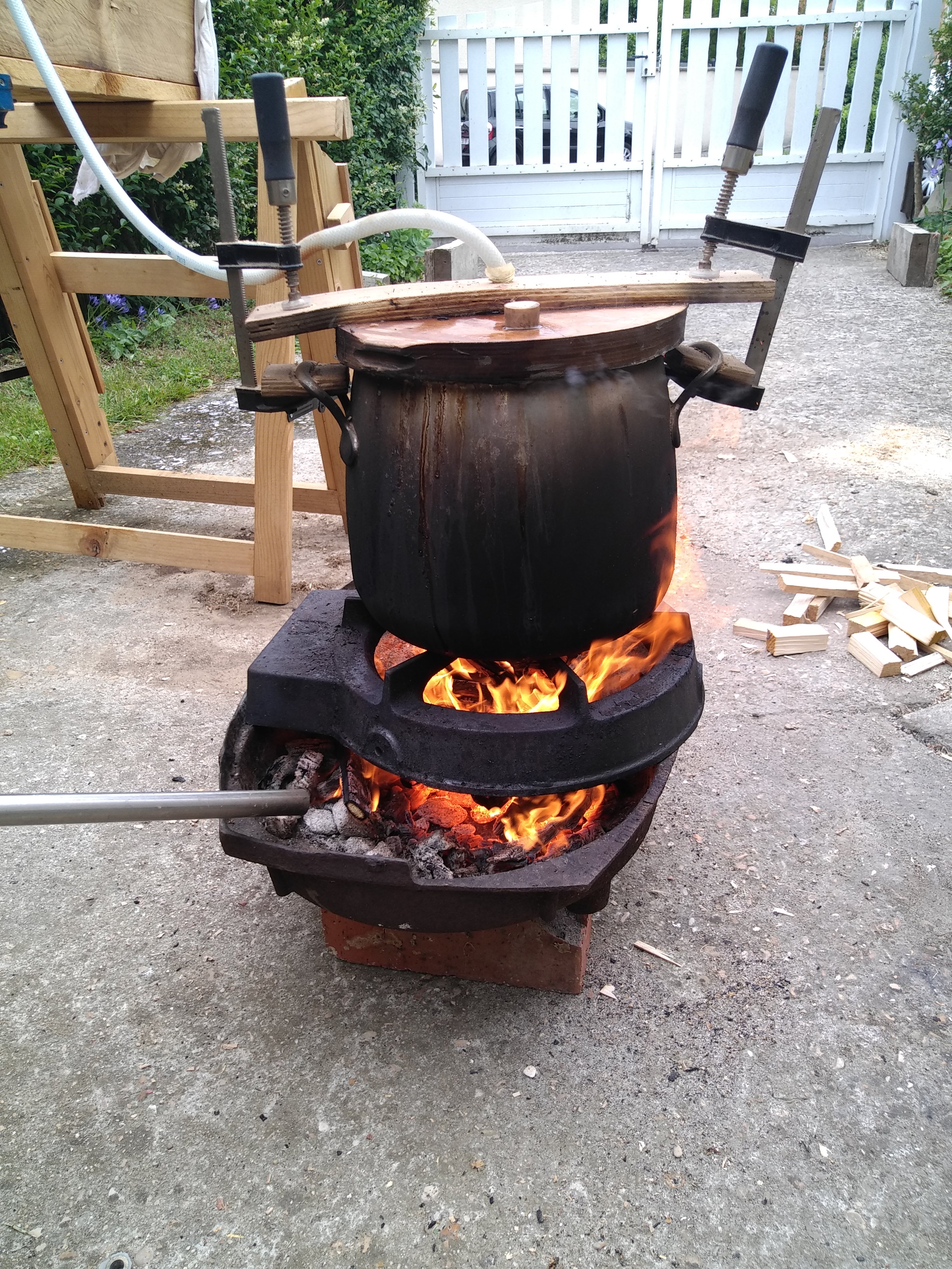

alors résultat de ce matin le Sipo est sorti noirci d'un côté pas brûlé mais un peu noir et sec de l'autre côté donc je reprend l'après midi.
l'avantage de ce système c'est çà lenteur ce qui m'a permis de faire des courgettes farcies :smt005 :smt005 :smt005
donc cet aprèm je met la cocotte minute sur le gaz avec 4l dedans plus je démarre la marmite astérix avec 1l et la çà chauffe plus vite.
et avec l'aspi en soufflette çà y va.
maintenant j'attends 1/2 heure et je retourne le bois la suite je vous tien au courant en direct.
si quelqu'un a une idée pour le sipo noirci :?: :?: :?: :?:

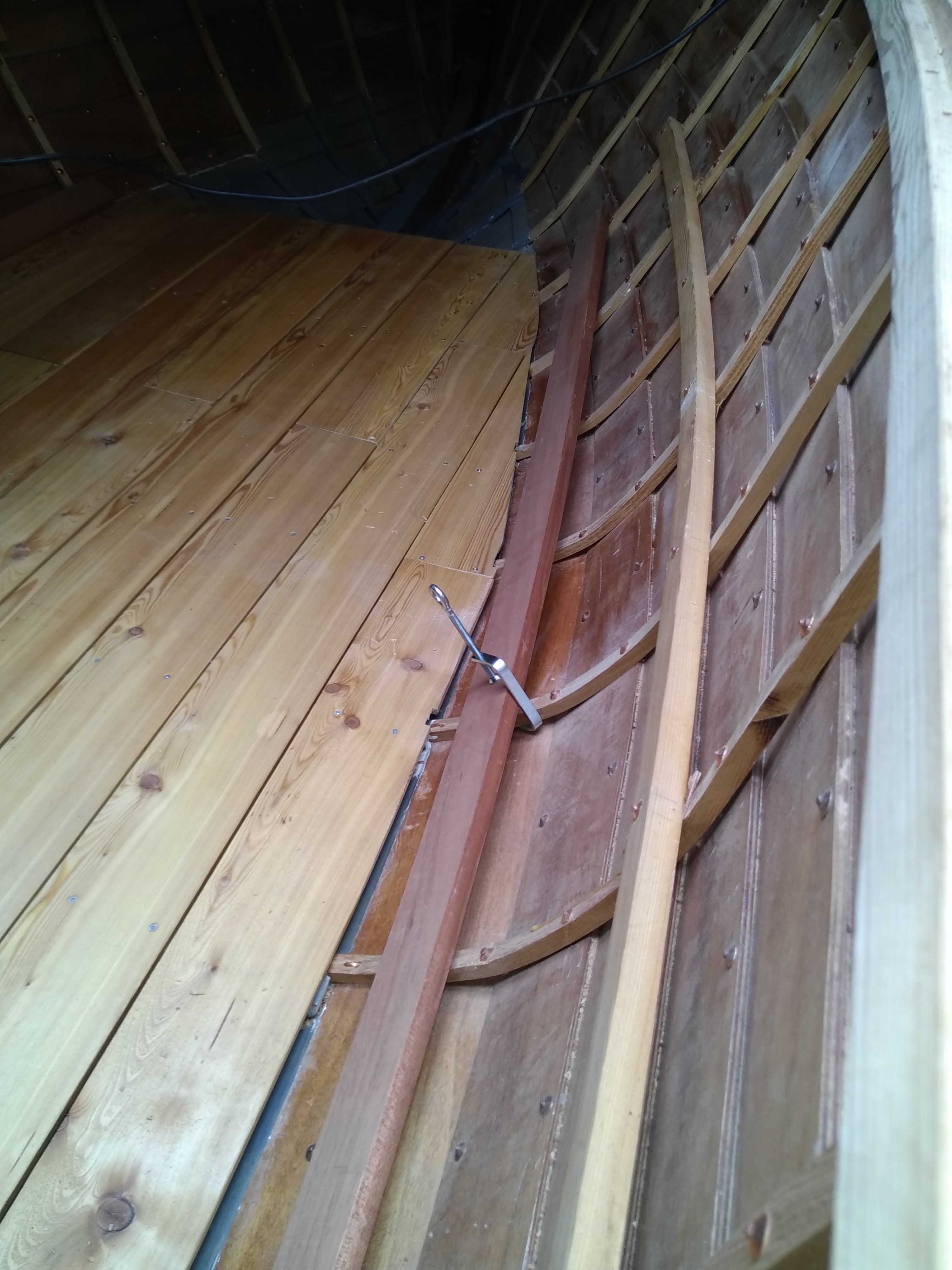

bon fini Une provisoirement juste visée en attendant notre retour de Bretagne qui s'annonce plus vieux :smt005 oup's pluvieux
au retour rivet cuivre comme les autres.
Toujours pas d'idée pour le Sipo noir dans l'étuve
Une partie noire et l'autre sèche ? Il y avait toujours de la vapeur dans l'étuve ? Ou tu as inventé la vapeur sèche :smt017

Le secret de la vapeur, c'est l'eau.
Quand l'eau vient à manquer, il ne reste plus qu'à peindre le résultat. :smt033

avant que tu n'intervienne j'ai relu les différents fils avec tes explications avant de me faire taper sur les doigts pour mauvaise lecture de tes conseils.
et donc j'a constaté qu'il ne s'agissait pas d'un manque d'eau mais d'une faiblesse de la chaleur chose à laquelle j'ai remédié avec un aspirateur souffleur.
mais après 1h par cm d'épaisseur soir environ 1h30 le machin de 1,8mm sur 5cm de large, qui a passé la nuit dehors sous la pluie n'a pas plus plié que si il avait juste passé la nuit sous la pluie.Et pourtant il fumait le bougre

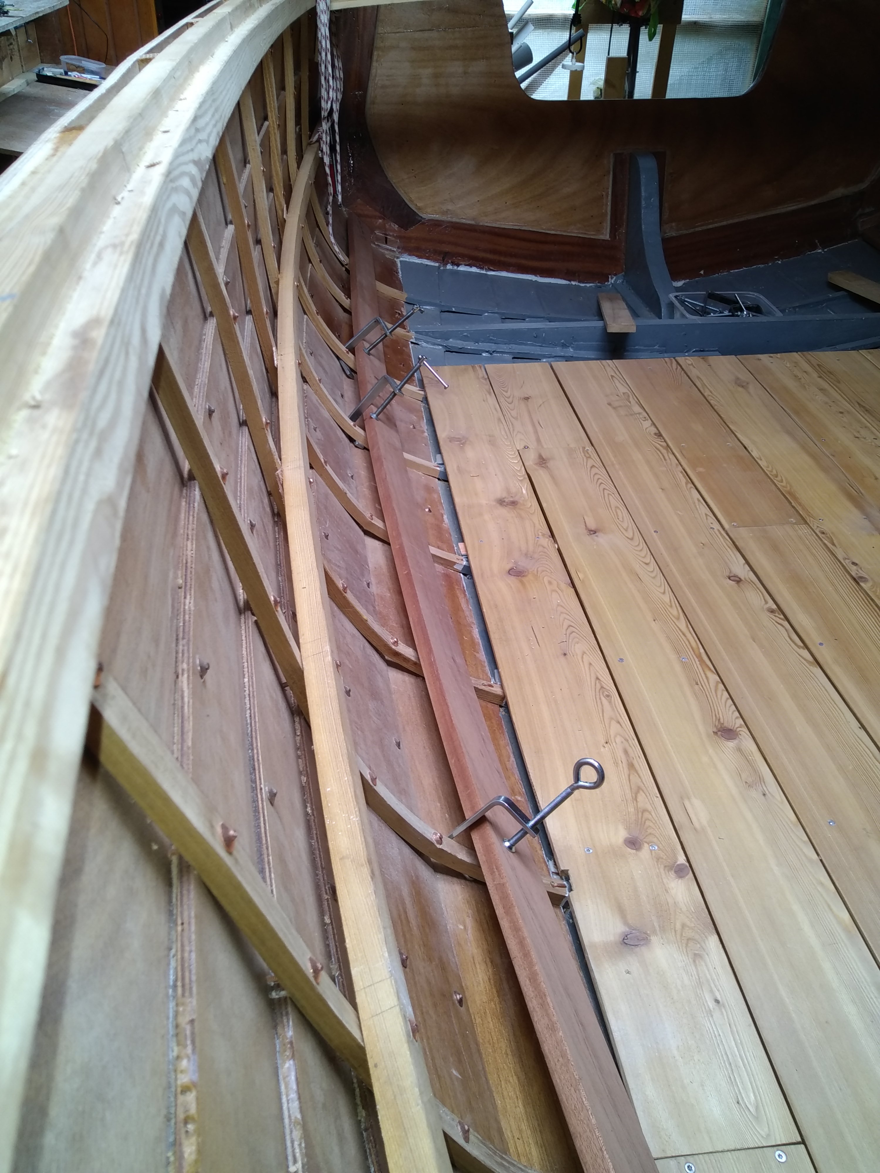

mais j'ai réussi " pas avec mes genoux les pauvres :!: :!: :!: mais avec un sytème type babonnegaver ( babonne c'est grand père en Corse) et gayver vien de macgayver bref le principal c'est l'important et j'ai collé vissé. et dans une semaine à mon retour du pays Breton je remplacerai les vis par des rivets en cuivre et la boucle sera bouclée.
pour info l'étuvage n'était donc pas utile, car vu le temps que j'ai passer à fixer la barre de laiton qui m'a servi à amener la serre en place avec un bout et un tournevis, le bois avait largement eut le temps de refroidir :smt005
