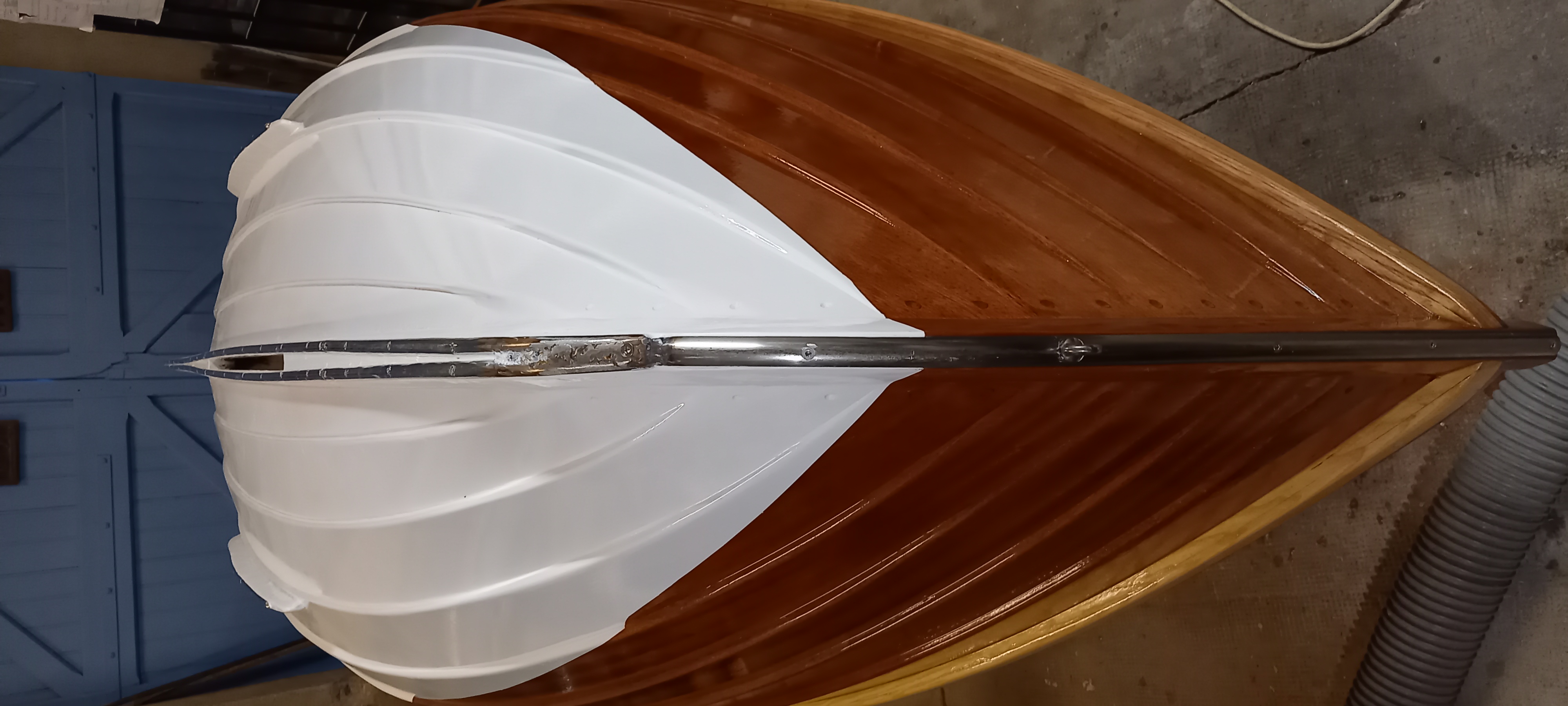

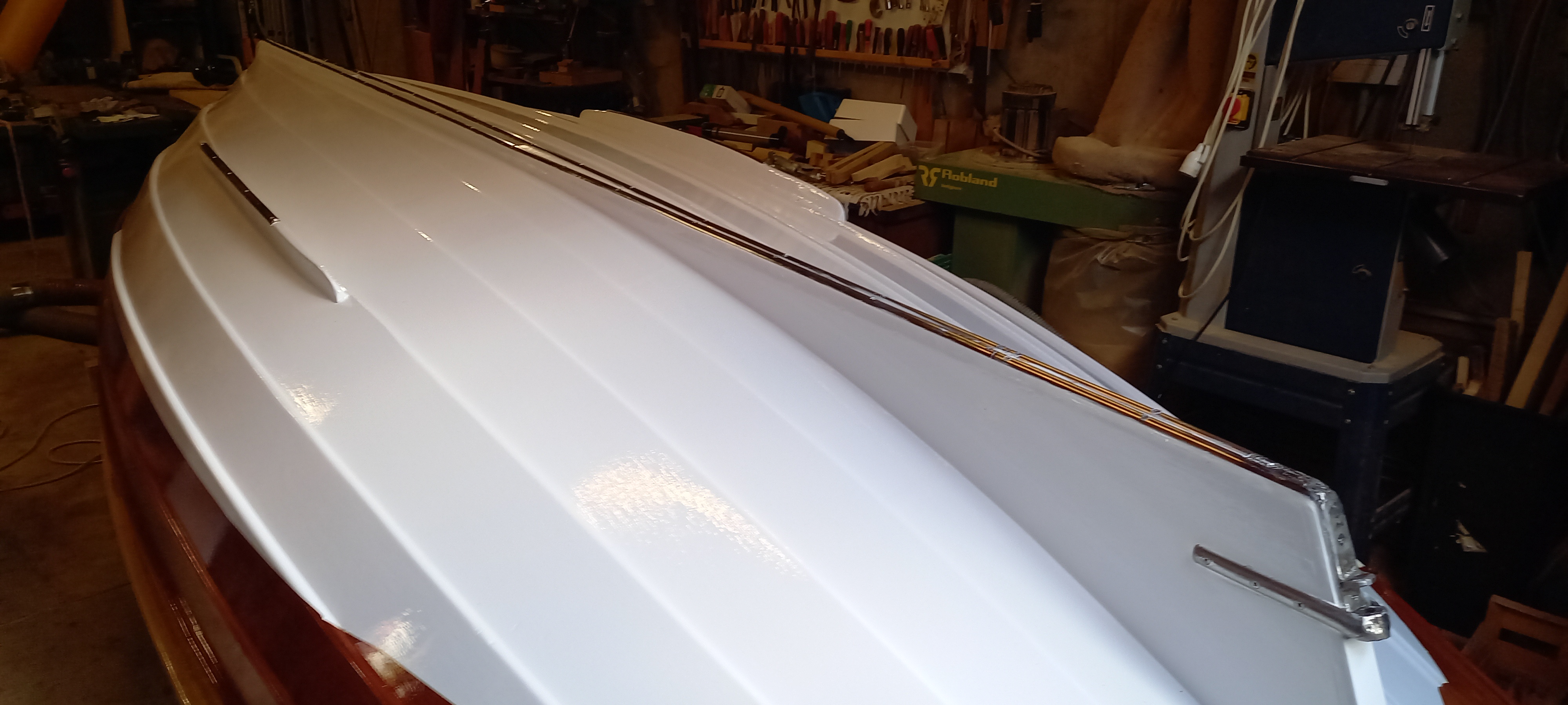

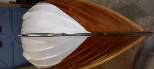

La bande molle est posée. Pour mieux protéger les bords de la quille j'ai utilisé deux bandes de demi-ovale inox de 6x16mm que j'ai effilé et soudé aux extrémités et relié à du 6x20mm pour l'étrave. Idem pour le talon de quille. J'ai aussi protégé les ventrières avec les chutes.
Demain retournement et dernières couches de vernis sur le ponté et les plat-bords.

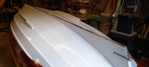

Les derniers travaux s'achèvent.
