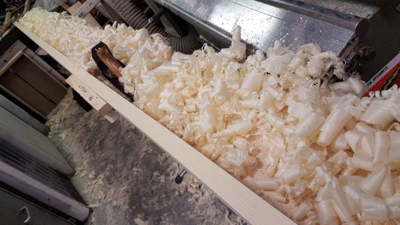

En fait j'ai une machine à bois, alors pour dresser des trucs pas trop grands, c'est la dégau.
En rabots j'ai un n°4 "no name" et un n°5 et un n°7 de chez Serie D, pas mauvais. Et un petit "blockplane" de Stanley à lame inclinée, dont j'ai longuement poncé la semelle.
Je n'aime pas le rabot électrique, mais l'air de rien, chaque copeau c'est un coup de rabot, et avec la varlope n°7, ça vaut une bonne séance en salle de gym
Je ne sais pas trop si je saurais affûter un rifflard.

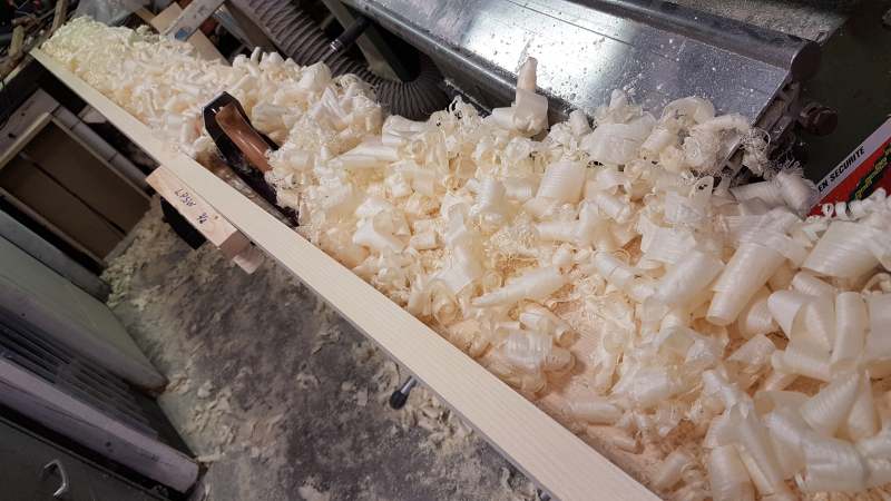

Et jolis copeaux Lorem Ipsum !

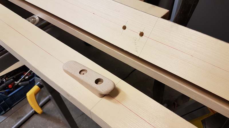

Le mât du Gorfou...

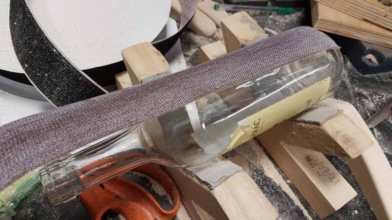

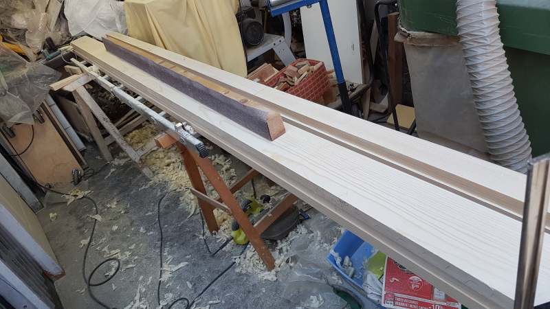

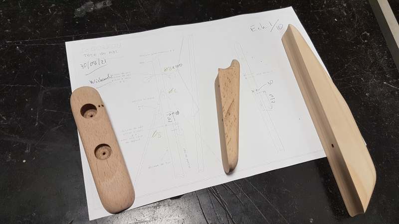

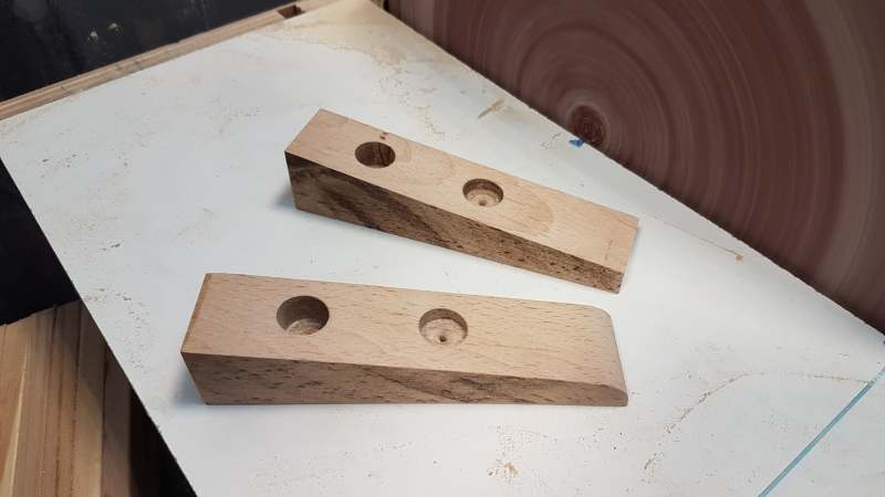

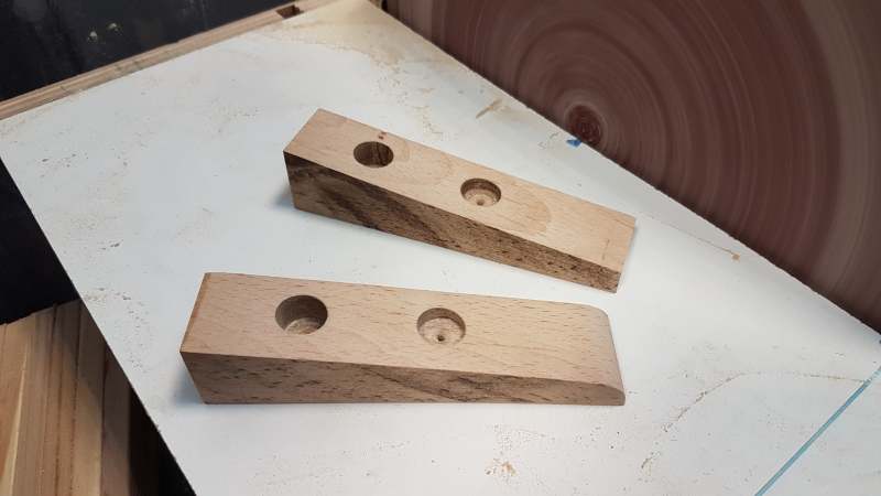

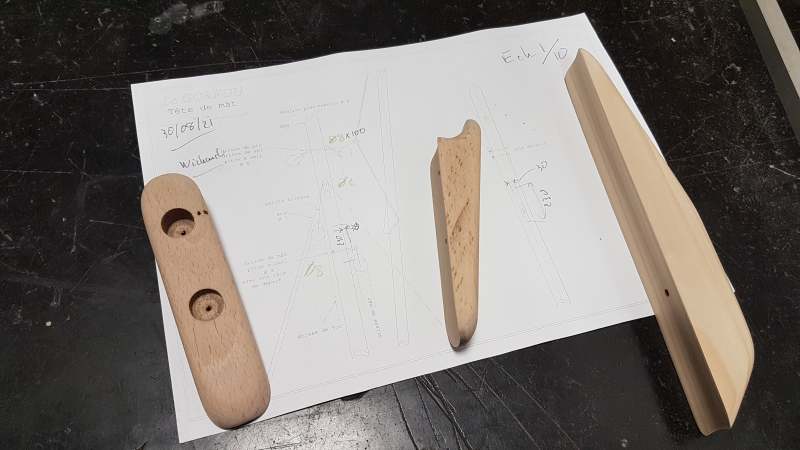

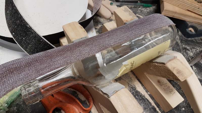

31 aout : adents et cale pour le capelage et la poulie de drisse de mât
Mise au profil avec une cale à poncer spécialisée

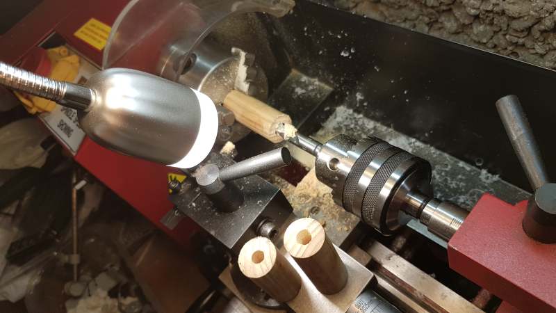

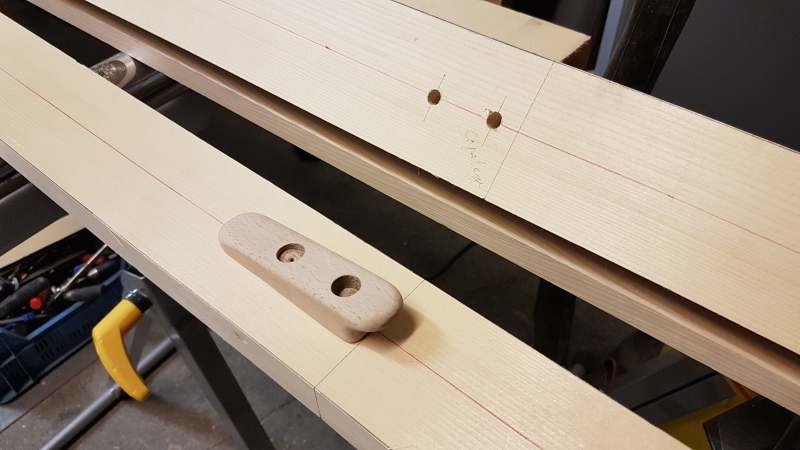

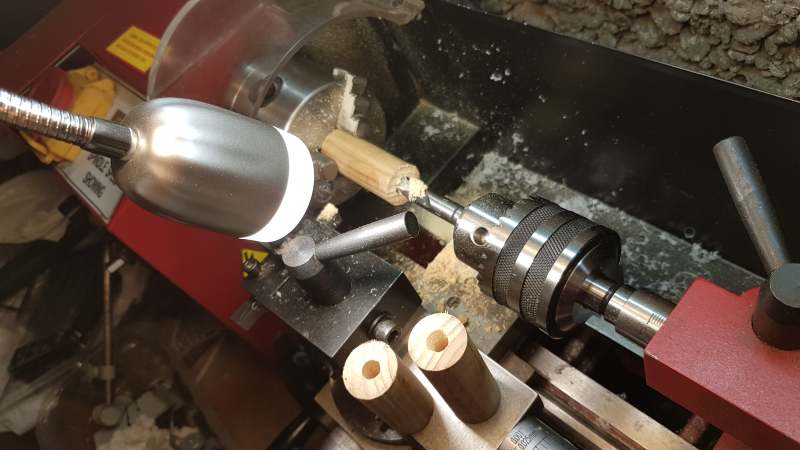

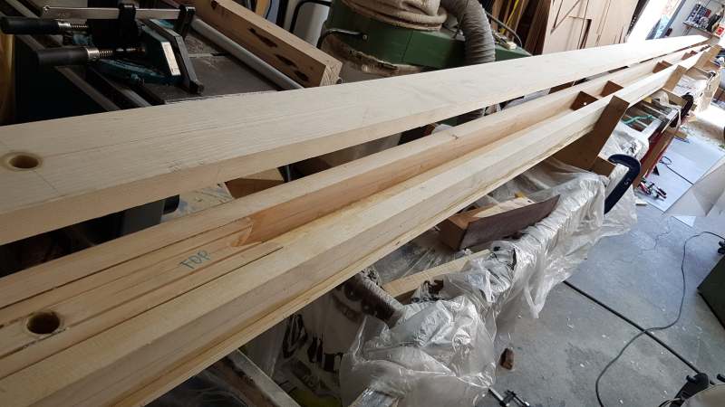

04 septembre : perçage des entretoises pour les vis qui traverseront le mât.
Un vieux manche à balais qui trainait dans la cave...
Perçages "pendant que c'est encore plat"...

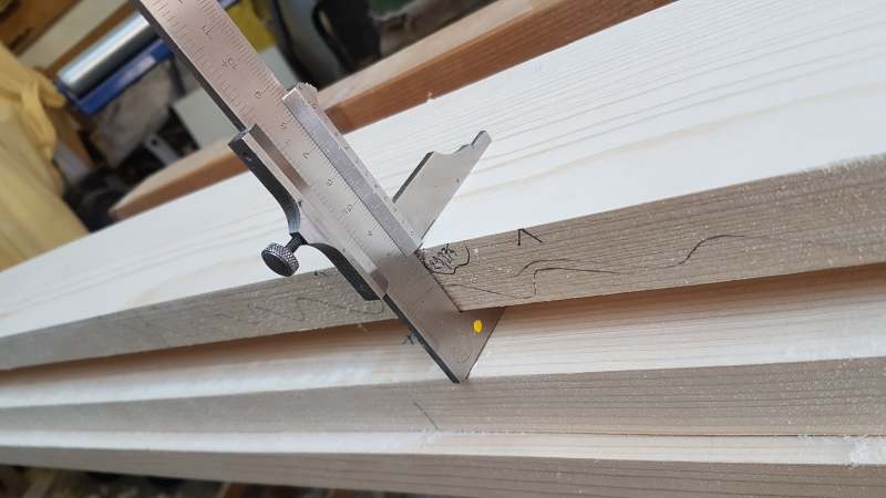

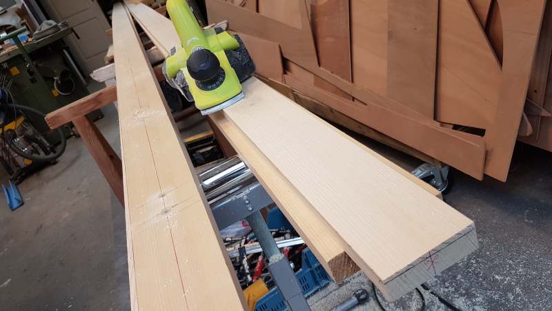

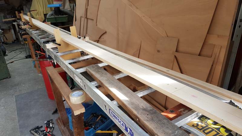

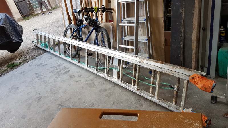

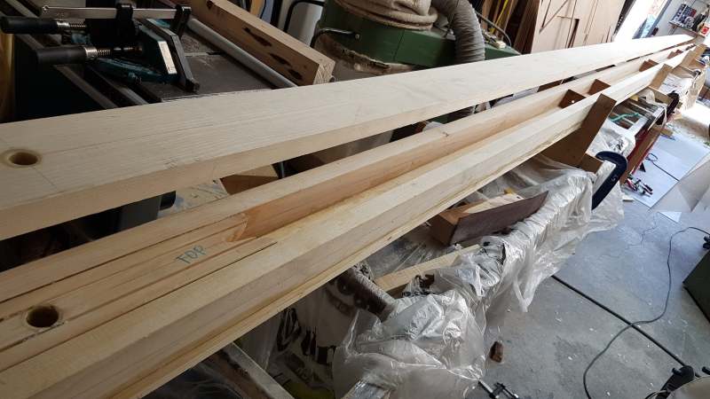

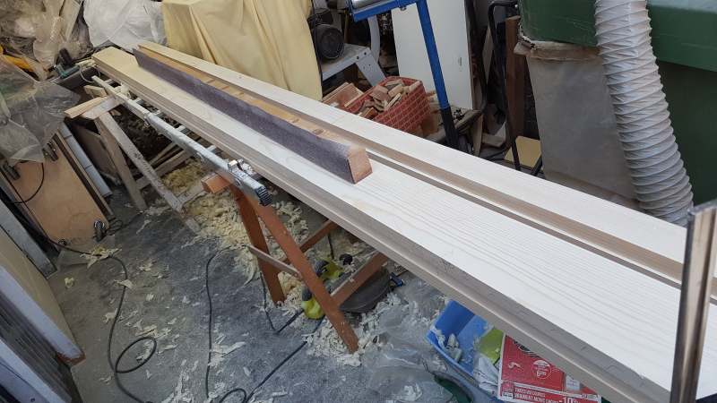

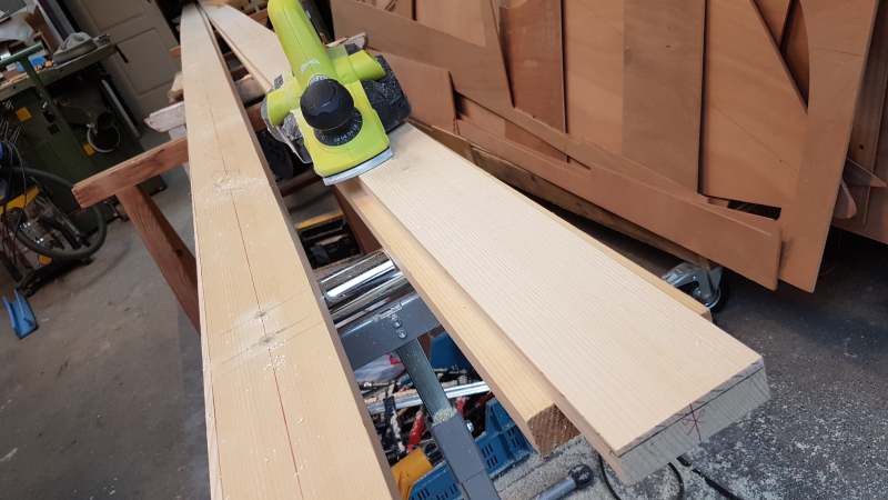

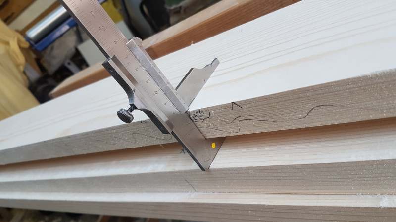

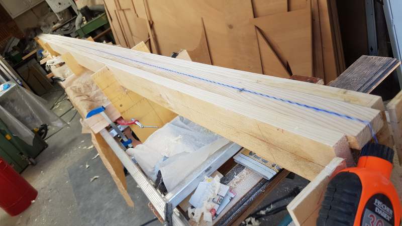

9, 10, 11, 12, 13 septembre : ça rigole moins, il faut maintenant effiler en épaisseur.
Comment faire proprement un sifflet de 7 mm sur 3,50 m de long et sur plus large que mes rabots ?
Traçage des tranches, rabot électrique, à main, cale longue, je ne suis pas tranquille...
Oui, je sais, le pied à coulisse pour travailler le bois...mais bon...
Re: Construction du Gorfou !
Bravo pour ton mat.
Je vais bientôt attaquer le mien qui va être rétreint au maximum. Mon rabot va chauffer aussi!

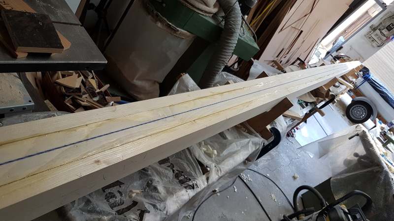

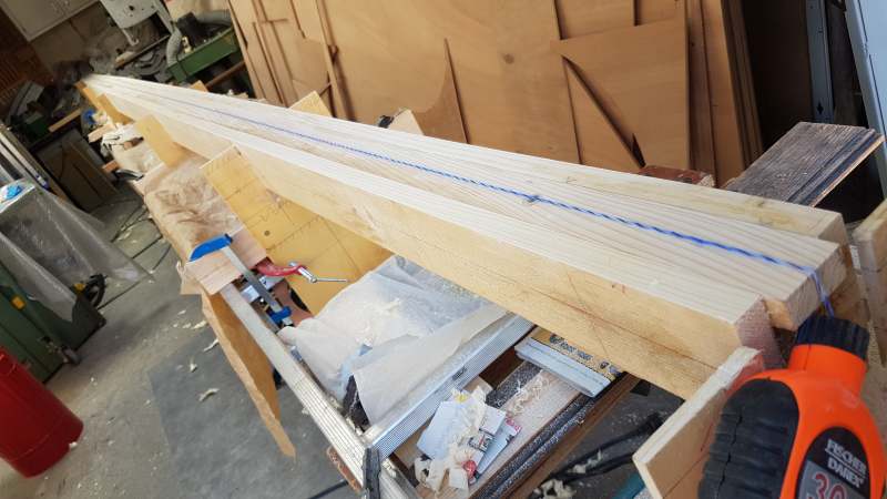

Le mât du Gorfou, et ça continue...

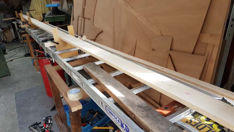

15 septembre : "aménagements intérieurs" du mât, remplis et cloisonnettes
16 septembre : je mets enfin la main sur mon "marbre"...chez le voisin d'en face, alors que je cherchais partout.

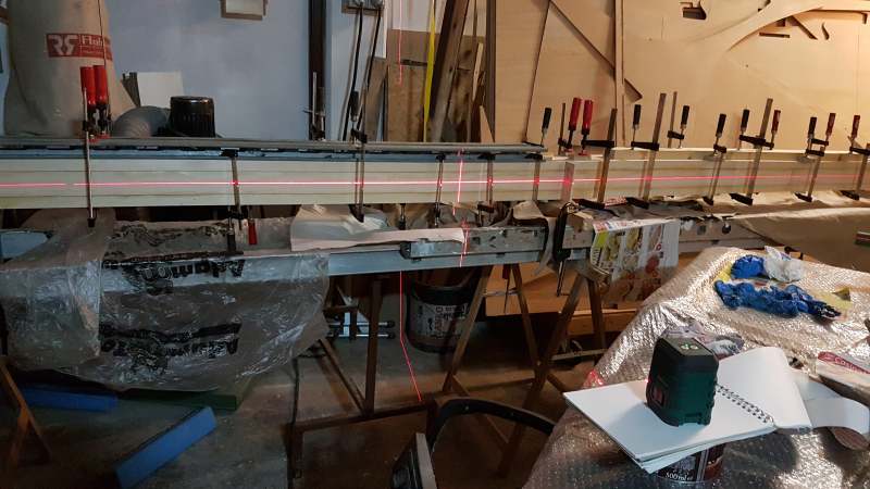

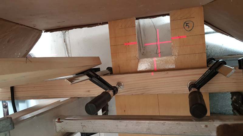

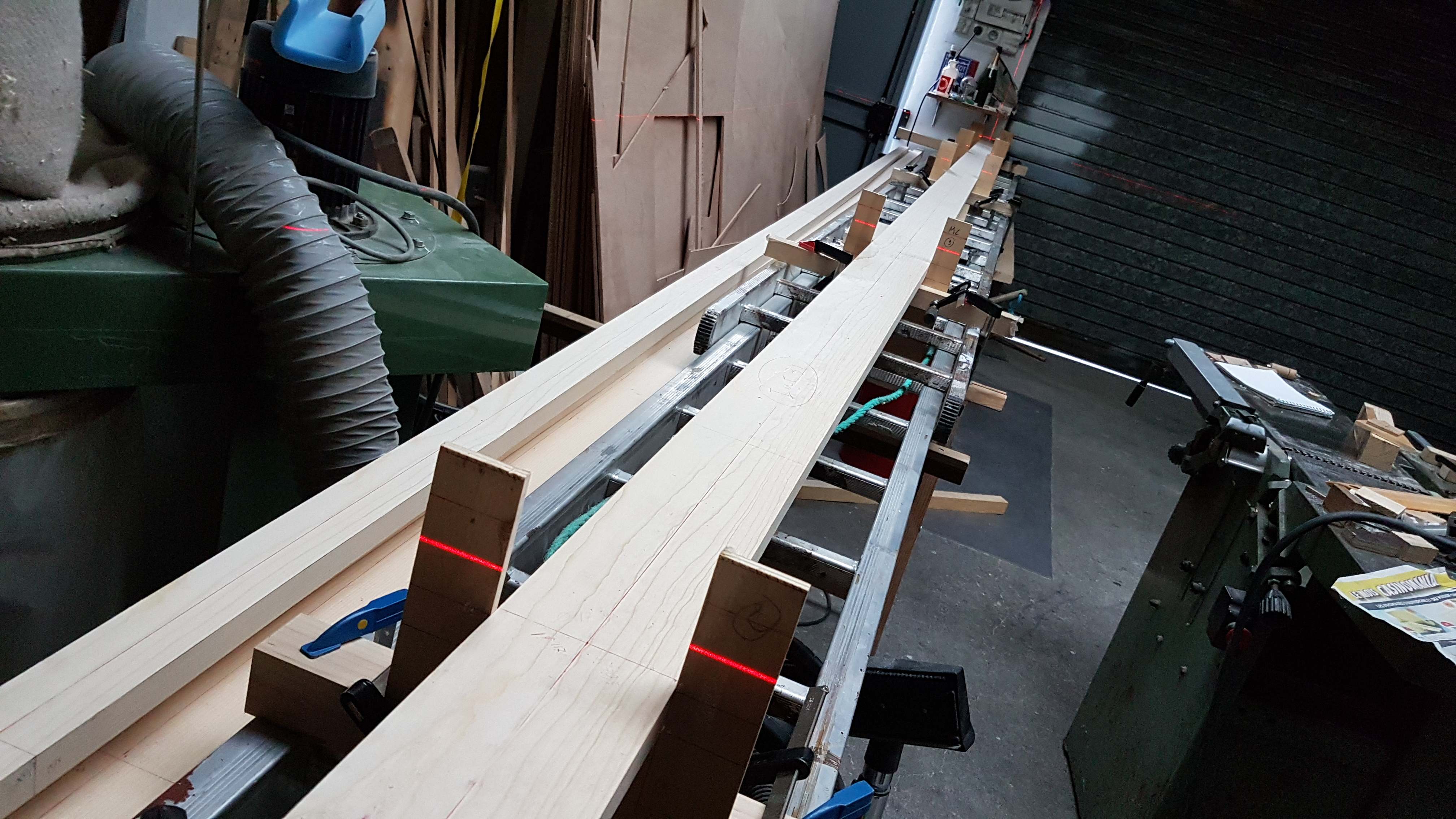

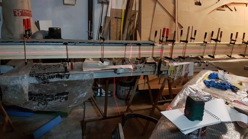

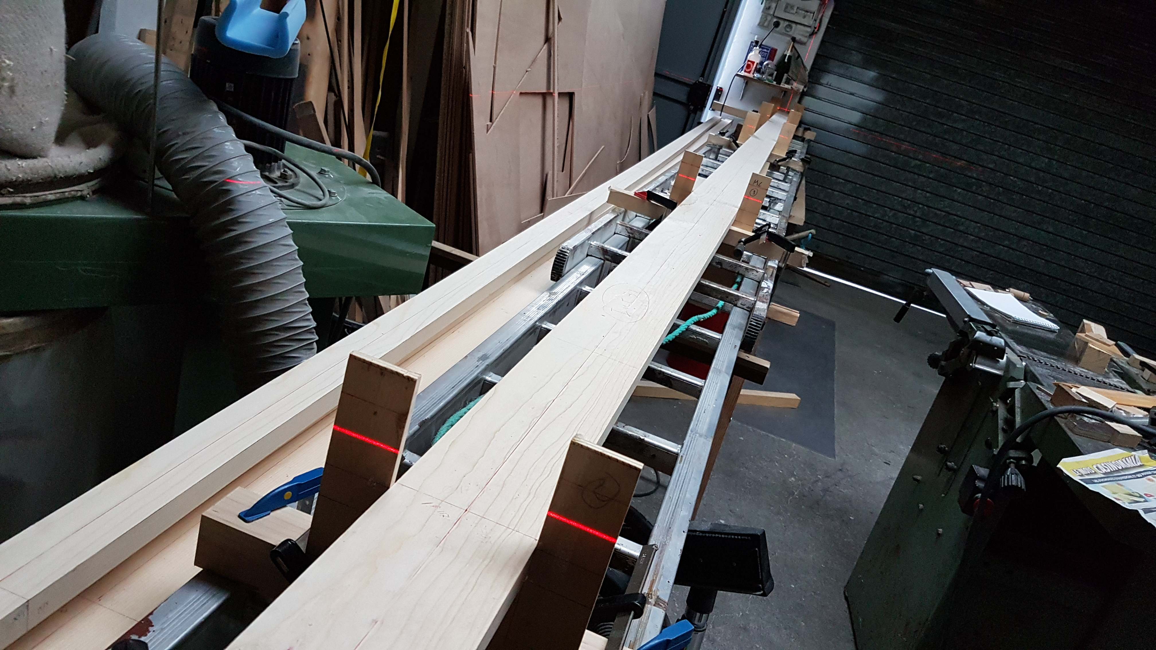

19 septembre : après un loong weekend, présentation de la première planche. J'espère que j'ai bien aligné les cadres pour assurer la rectitude dans le plan vertical.
Ma hantise serait de faire un mât tordu...Toujours pas trop tranquille.

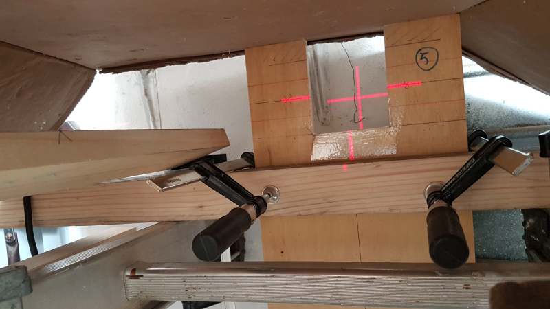

Laser...
Et re-laser
Toujours un peu l'angoisse, facile dans le plan horizontal, mais si j'avais mal effilé les planches qui viendront se poser sur ma "planche de base"?
Montage à blanc, et vérif dans tous les sens
Laser...
Et re-laser

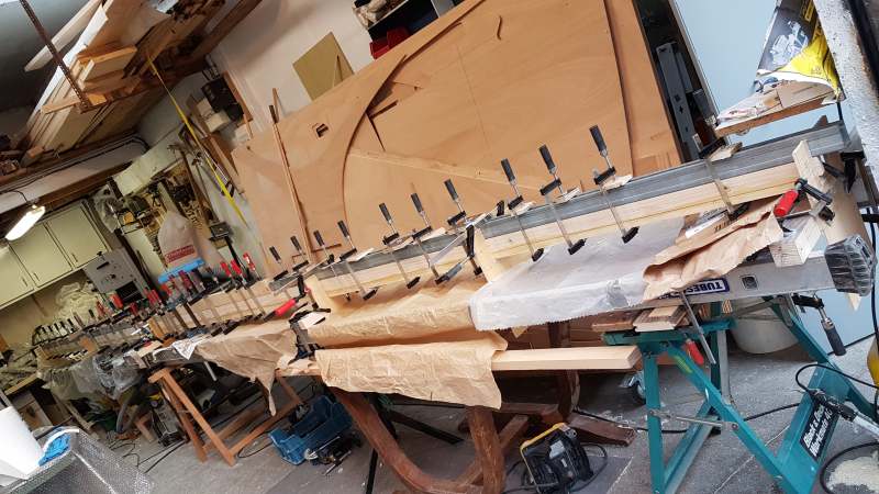

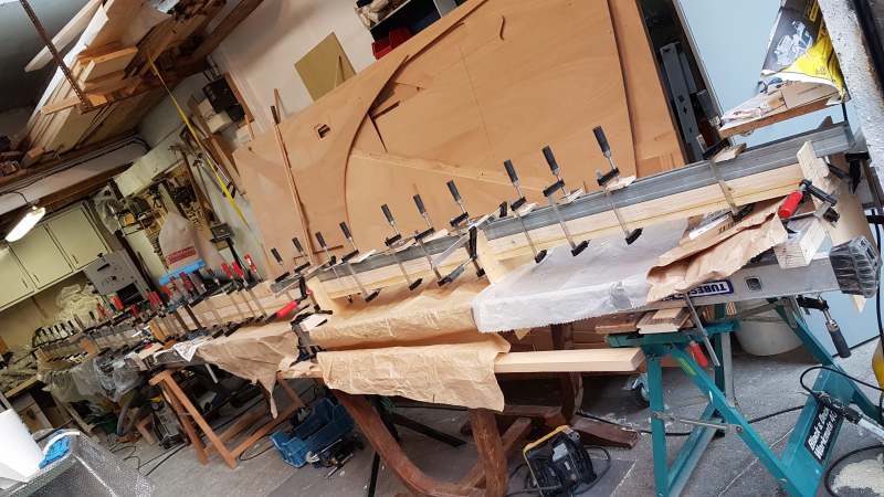

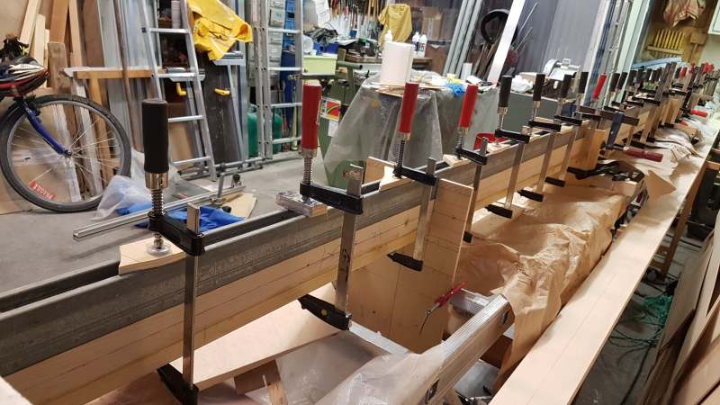

20 septembre : collage de la première planche...(oui j'ai dû racheter des serre-joints)
21 septembre : collage seconde planche de la "caisse"

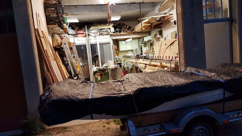

Tout ma flotte est sous vos yeux : devant le garage, la prame Lorem Ipsum
Le Gorfou est partout dans le garage, à gauche les gabarits, à droite le mât et le contreplaqué, en haut le bois, les lattes et le tableau arrière.
Le gouvernail est caché dans le magasin/atelier électronique/vestiaire...
Ah, sans oublier ma planche Dufour Wing tout là-haut... Je suis un armateur - bientôt - comblé !

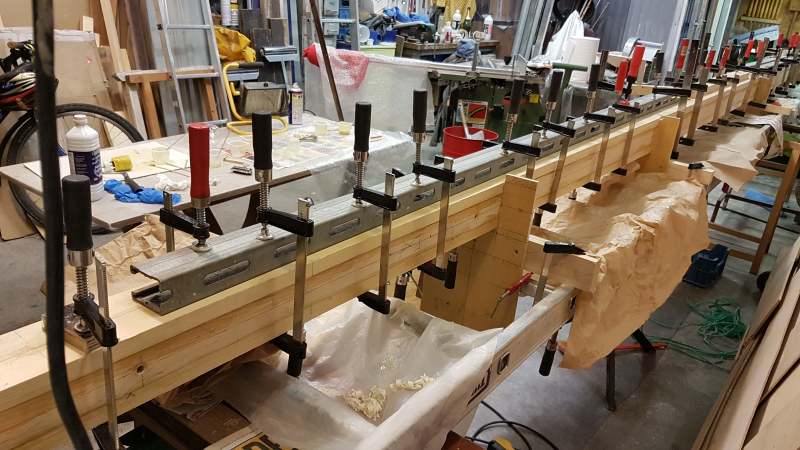

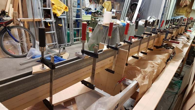

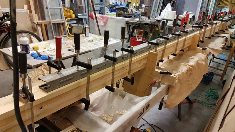

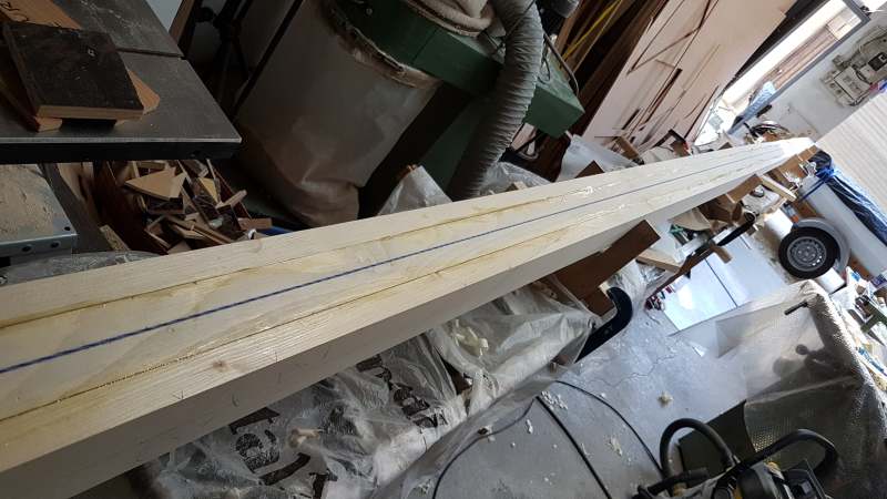

23 septembre : Mise en place de "l'ameublement intérieur" et préparation de la dernière planche de la caisse.
Collage
Comme onepound, mon équipage se compose d'un chef-constructeur et de ses deux mains, alors c'est un peu la course pour touiller la colle époxy (West System) et la déposer sur la tranche des deux planches latérales, et les surfaces correspondantes sur la planche supérieure. 4x7,50 m linéaires avant que la colle ne gélifie.
Séance laser de nuit, pour être sûr...
Collage

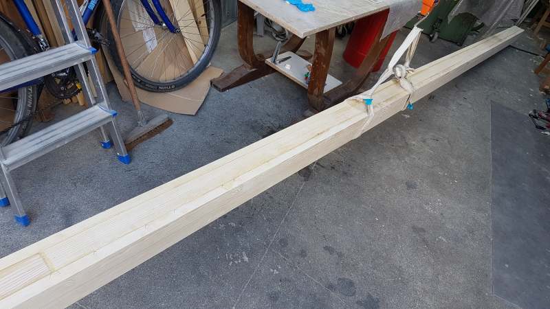

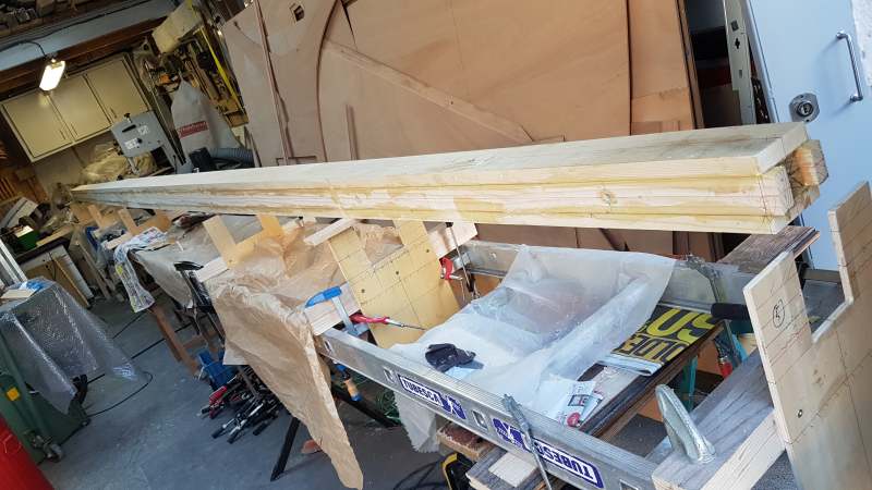

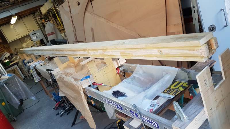

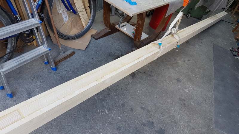

24 septembre : Démoulage
Vite je me dépêche de lui faire faire un quart de tour et de le reposer dans son berceau
Pari gagné, la caisse profilée est droite sur tous ses axes. Soulagement du chef de chantier...

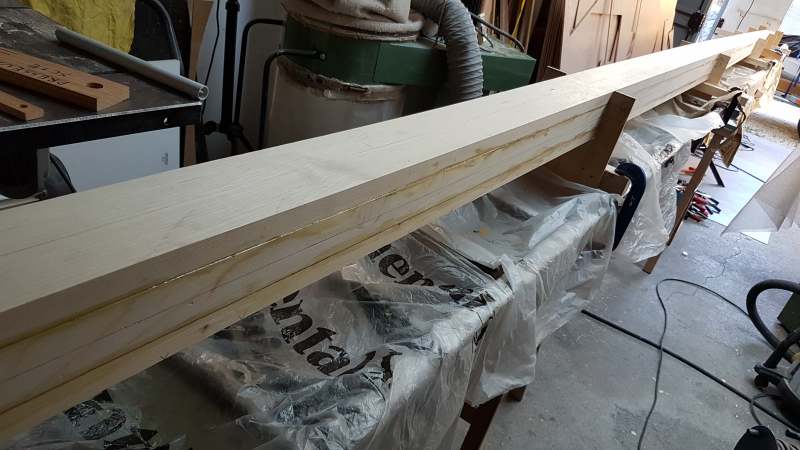

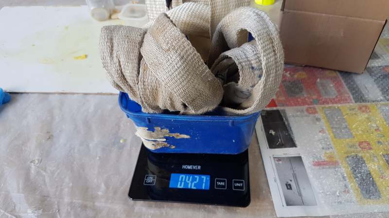

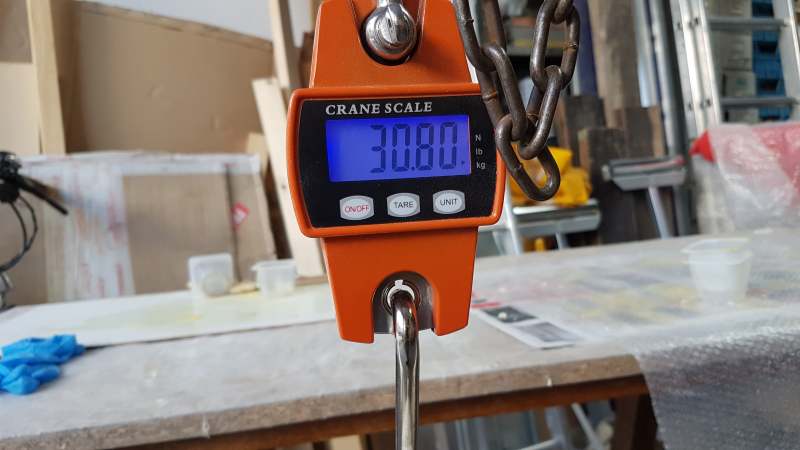

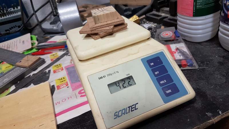

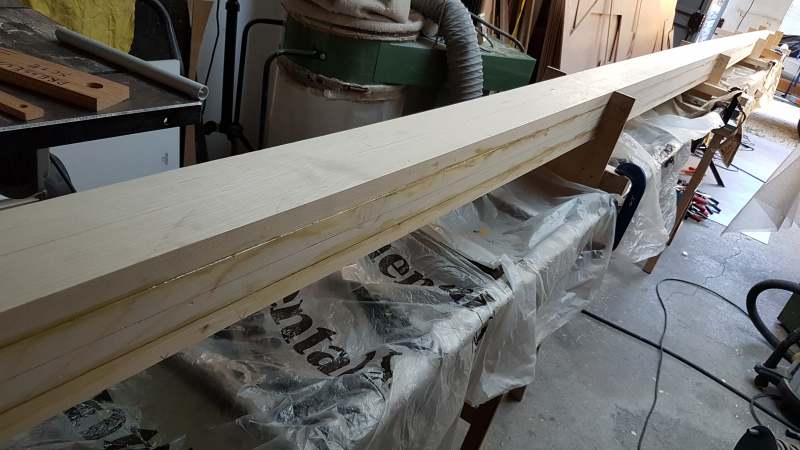

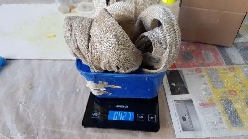

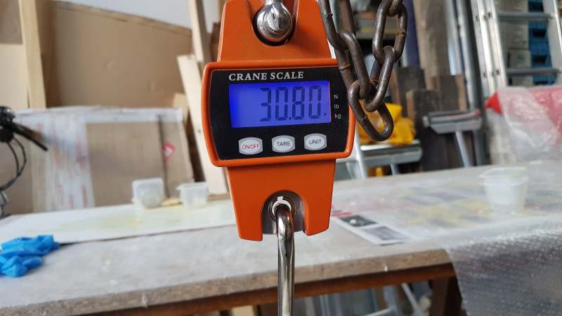

25 septembre : après nettoyage, je me dépêche de peser "la caisse"
Et les élingues :
Masse nette : ~30,4 kg
Et les élingues :
- Messages : 3410
30 Kgs pour un mat de presque 7,50M c'est déjà bien !
En plus du doit maintenant l'arrondir, il devrait encore perdre entre 2 et 4 Kgs
Bravo
Bravo

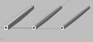

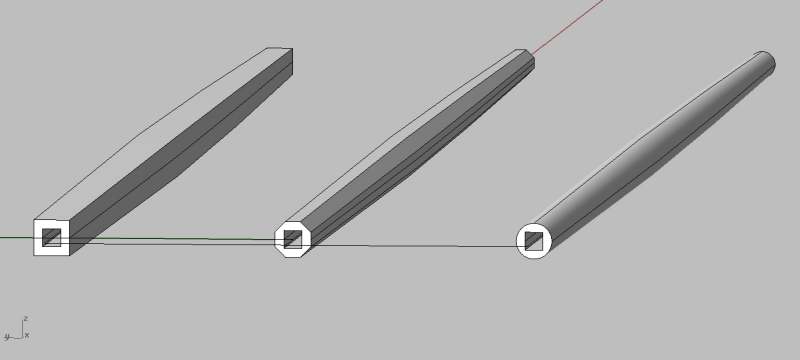

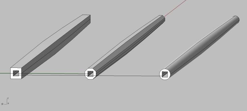

Pour m'encourager Patrick a modélisé les différentes étapes de mon mât, je me livre à de savantes supputations sur la masse finale.
Bientôt la suite - nous sommes en léger différé...
