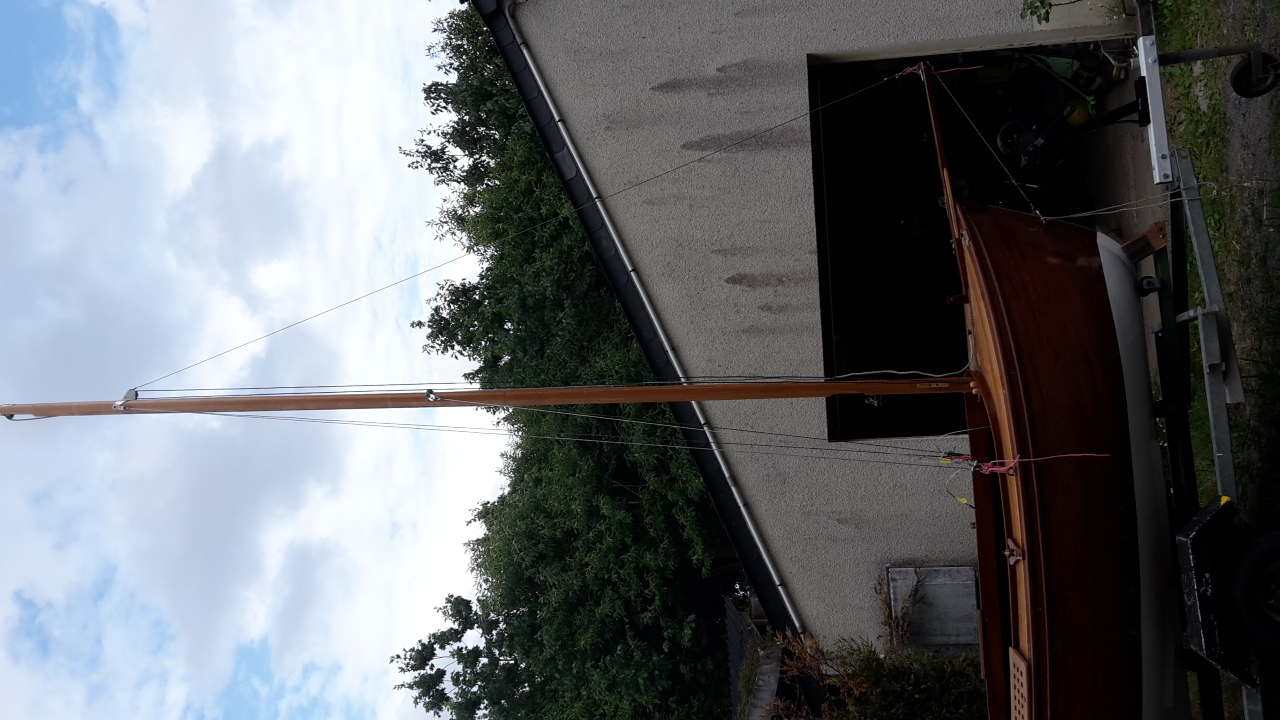

J'ai profité d'une pose clope :oops: pour regarder à la jumelle de ma terrasse ( l'avantage d'habiter sur un port) :smt033
Les Caravelles de l'école de voile sont gréées comme ça :D
c'est un mat alu, mais les premières avaient un mat en bois avec le même montage.
Les 2 paires de haubans sont repris sur la même cadène un peu en arrière du mat
Padélis-Célakélos a écrit : 30 avr. 2019 09:33 Deuxième solution préférable :
Faire un gréement en 7/8ème
Un peu plus de travail mais beaucoup plus léger et harmonieux:
Les bas haubans repris un peu au dessus du milieu du mat.
Vers 7/8ème refaire une platine qui va supporter les galhaubans, l'étai et la poulie de drisse de génois.
Le haut du mat ne supporte plus que la poulie de drisse de GV, tu peux virer toute cette tête de mat, joliment faite, mais qui pèse trop lourd.
C'est un gréement simple à régler et à mettre en place si on démâte après chaque sortie.

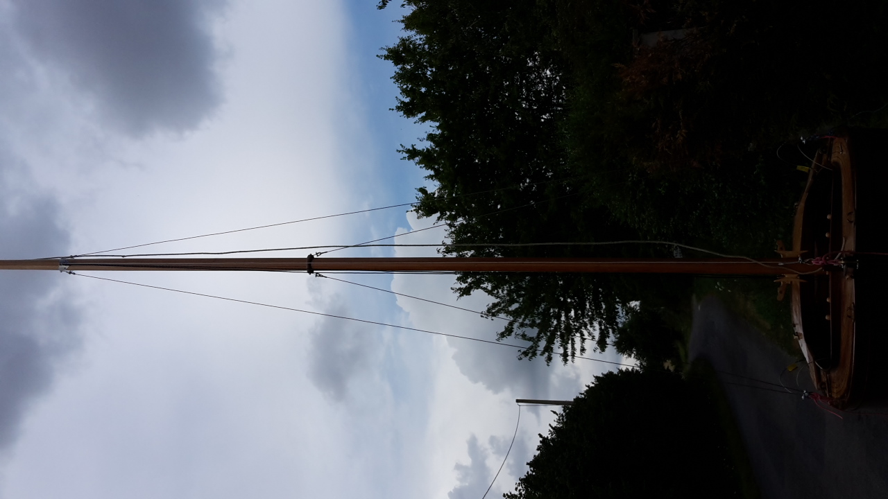

Merci Padelis, je vais m'orienter vers ce système.
Le mat est creux et la drisse passe à l'intérieur...
Messages : 3410
Sage décision 8)
Tu peux frapper tes deux paires de haubans sur la cadène arrière si elle est suffisamment charpentée par le dessous .
Mais les bas haubans ne doivent pas être trop tendus, juste à soutenir, pas le moment de donner du ventre négatif au mat.
Ce sont les galhaubans qui souquent l'étai.
Par contre une drisse dans un mat en bois, pas trop fan! :? J'espère qu'il a bien époxifié l'intérieur.
Tu démâteras après chaque virée ?

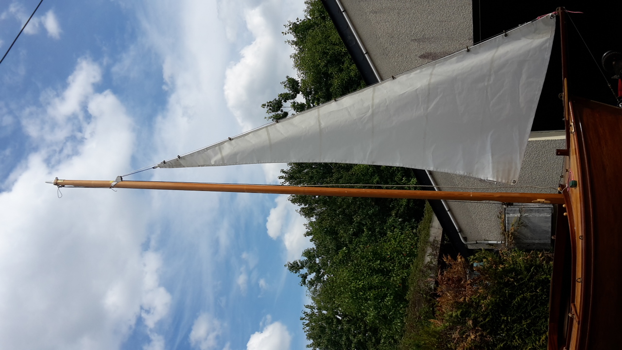

Alors, toujours dans mes réflexions pour le gréement.
Pour la platine des 7/8ème, je pensais à une ferrure en 1mm d'épaisseur, de cette forme-là :
vissée/collée ?

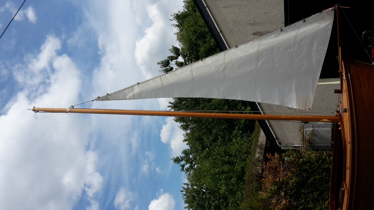

J'ai la pièce sus-citée, j'attends maintenant l'avis des sachants avant de la fixer (à peu près aux 7/8e du mat à partir de l'étambrai) :
Dessus je peux fixer les galhaubans, et si j'ai bien suivi il faut aussi des bas-haubans à mi-mât. C'est bien ça :?:
Par ailleurs, les fixations des "cadènes" me paraisssent pas très renforcées par en-dessous, elles sont fixées par des écrous bronze. Si je veux rajouter un renfort sous le pont, ils seront trop courts et il faudra les remplacer par des écrous plus longs. C'est quoi la compatibilité entre bronze et inox ? :smt075

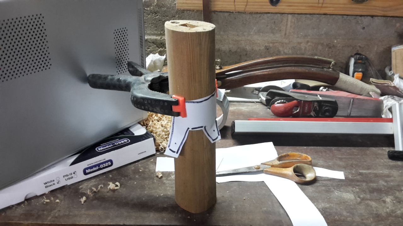

Par ailleurs, comme il faudra que je perce le mât pour le boulon traversant, quelqu'un a une astuce pour l'ajustement ? Me connaissant, ça ne ressortira pas au bon endroit :smt021
Messages : 3647
Pour percer perpendiculairement, il faut une perceuse à colonne. Si le mât est conique il faudra faire un support.
Bronze/inox si cela ne trempe pas dans l'eau de mer ça peut aller. A la limite on peut isoler au mastinox ou similaire.
Voir chez "à l'abordage" pour la visserie bronze.
(faut le dire à personne mais j'utilise souvent des vis en laiton sans gros problèmes)

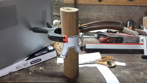

Pour percer le mat, plusieurs solutions :
_ 1 perceuse à colonne (il faut l'avoir)
_ 2 perceuse portative avec un guide de perçage (un bon c'est un peu cher)
_ 3 percer avec un assistant qui vérifie l"équerrage :roll:
_ 4 la méthode à papa : on perce en deux fois, une de chaque coté.

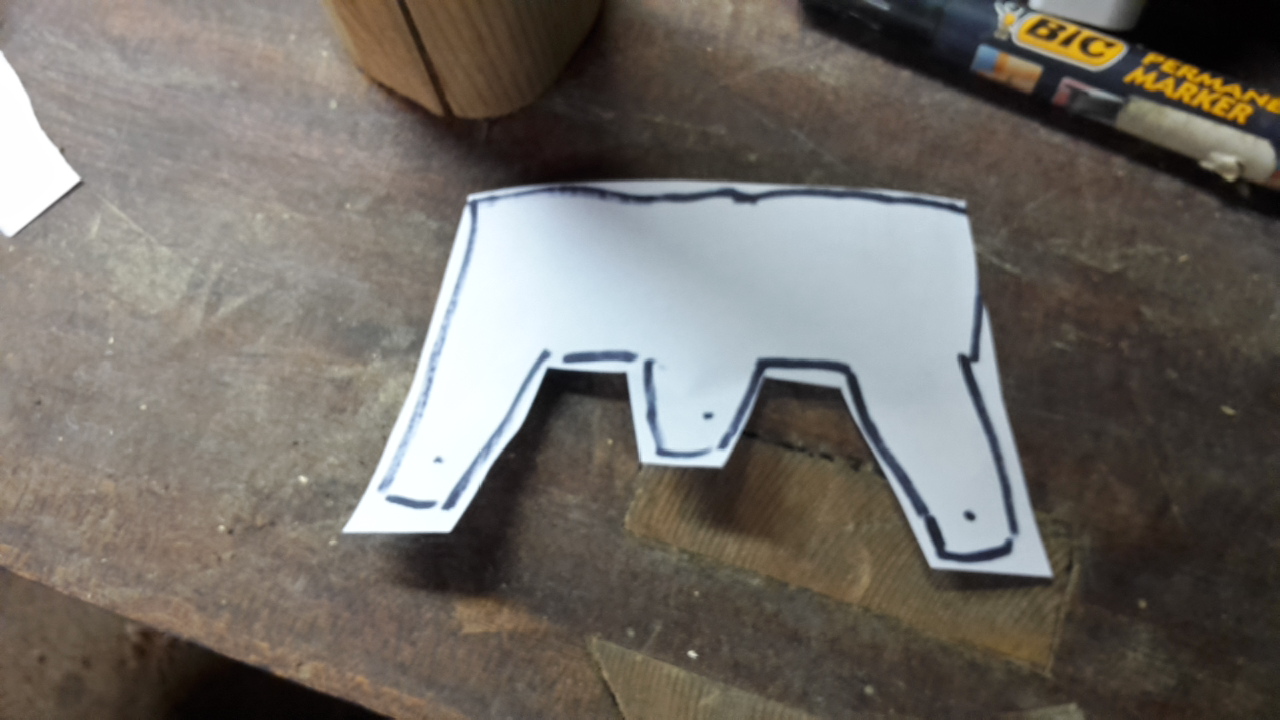

a) tracer : avec une feuille de papier A4 roulée autour du mat on peut tracer une perpendiculaire de chaque coté du mat. Avec une équerre on peut tracer l'axe sur la perpendiculaire de chaque coté.
b) percer deux demi trous, un de chaque coté. On s'applique pour percer droit. Pour limiter la profondeur on colle un bout de ruban adhésif sur la mèche à un peu plus de la moitié de l'épaisseur.
c) si les deux demi trous tombent en face on s'agenouille et on remercie le dieu des trous. Sinon on va trifouiller d'un coté et de l'autre avec une mèche à bois jusqu'à ce que les trous s'alignent. Extérieurement on ne verra que les trous d'entrée. :smt005
Pierre Desvaux
Messages : 294
Localisation : Saone et Loire
Pour faire des trous bien centrés sur une tige ronde. Il faut mettre les blocs jaune et rouge bien parallèles, les bloquer avec un serre-joint, et on perce grâce au trou du milieu dans le bloc jaune.
https://www.lairdubois.fr/kentaro
Pas mal ce gabarit, mais mon mat n'est pas rond. J'ai fait "la méthode à papa", plus en trifouillant qu'en m'agenouillant :smt036
Voilà ce que ça donne, j'espère ne pas m'être trompé :
