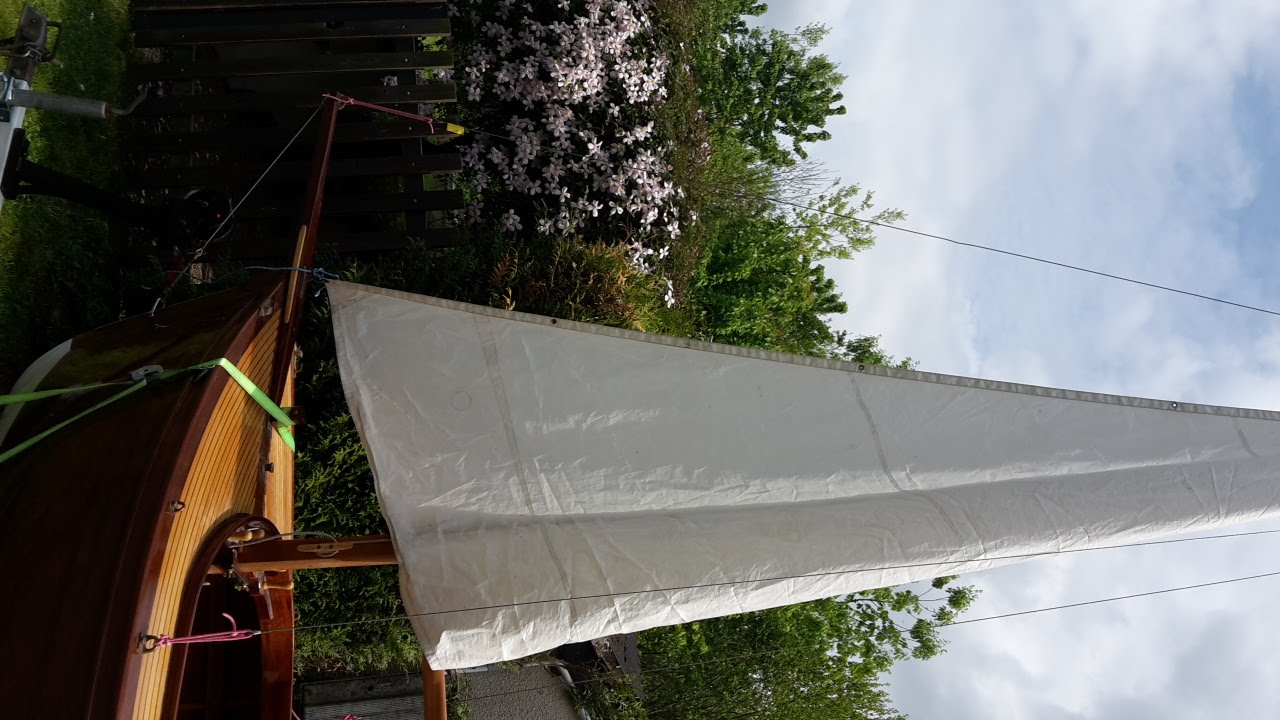

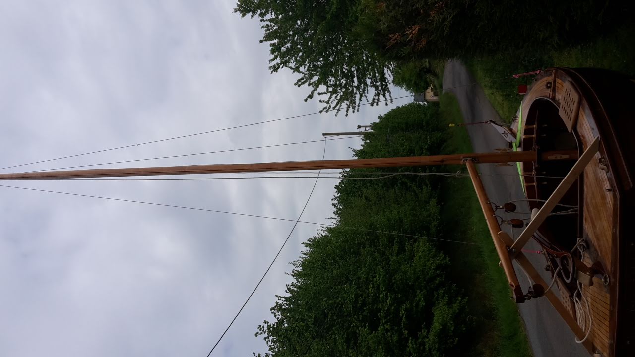

Là je vais avoir besoin de vous, je suis en train de gréer l'Indispensable et moi qui suis plutôt partisan des gréements simples, je suis gâté :smt073
Donc nous avons un gréement bermudien classique, avec un foc sur bout-dehors

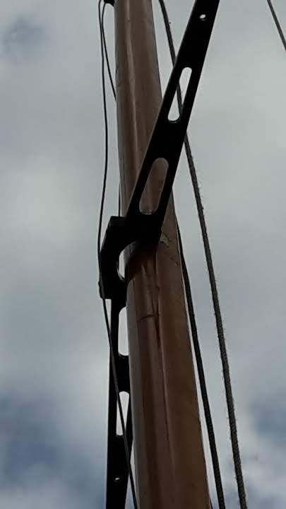

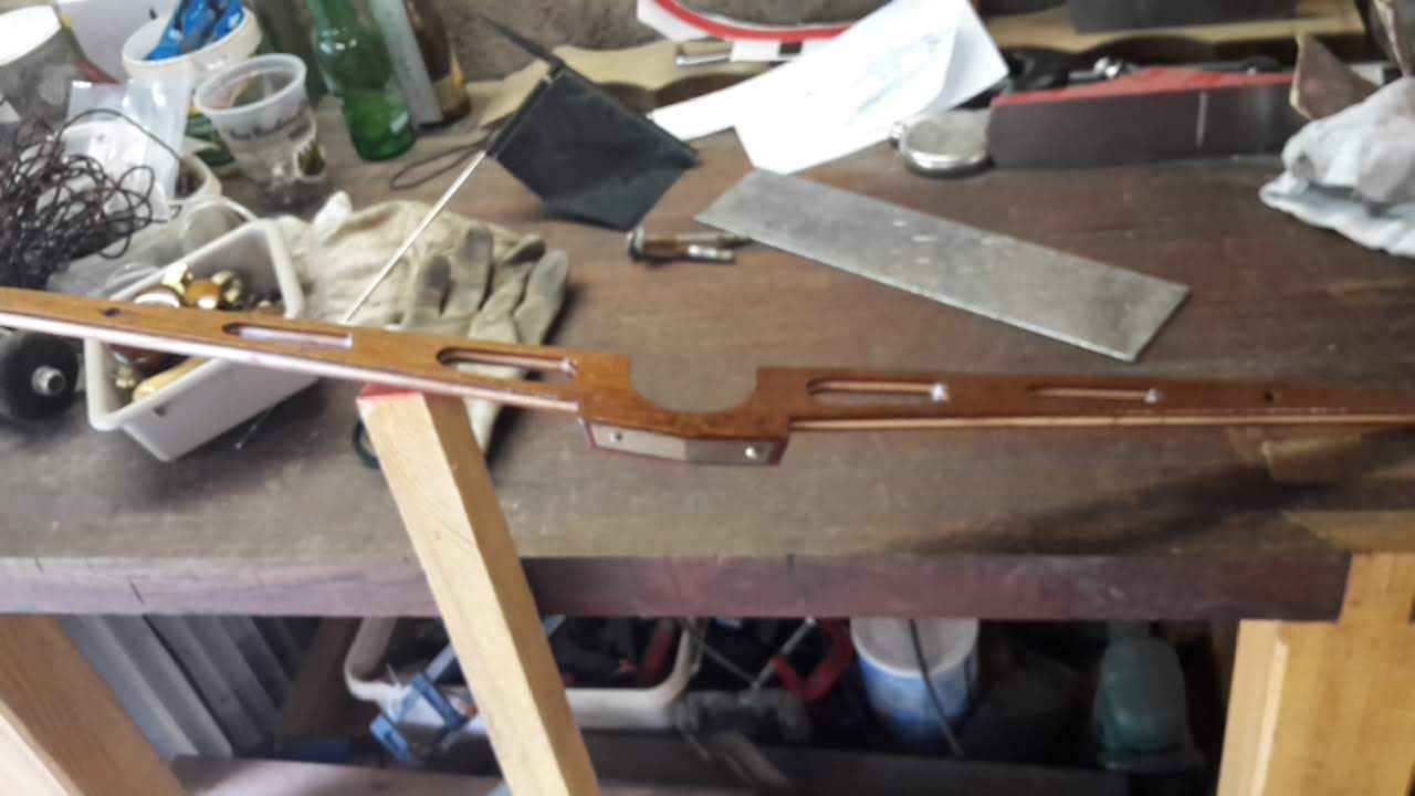

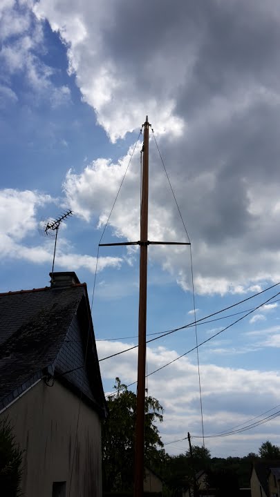

Là ou ça se complique, c'est que j'ai aussi une barre de flèche :

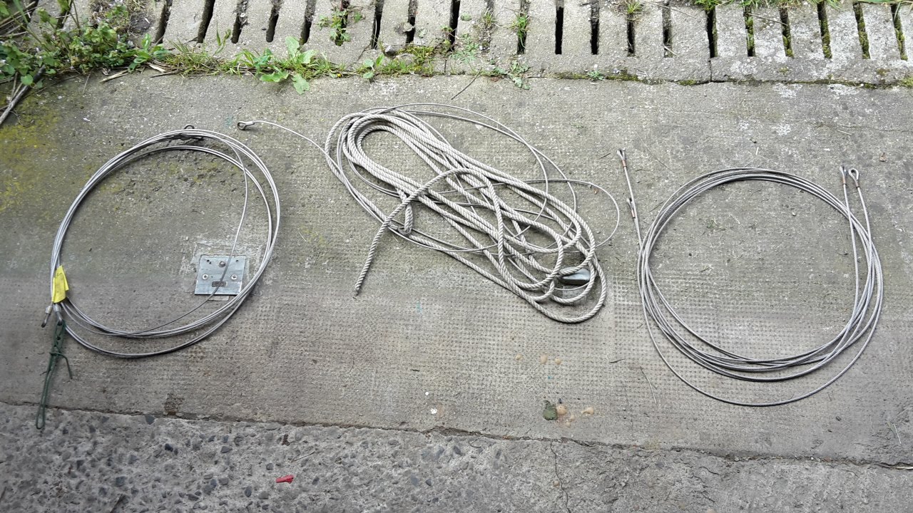

avec une paire de haubans supplémentaire :
Comment je fais pour fixer la barre de flèche ? Et où ça se fixe sur les cadènes ?
J'ai deux belles voiles neuves (voir plus haut), mais j'ai aussi un vieux foc et une drisse mixte supplémentaire (voir plus haut aussi). Je ne vais quand même pas le gréer en cotre :shock:

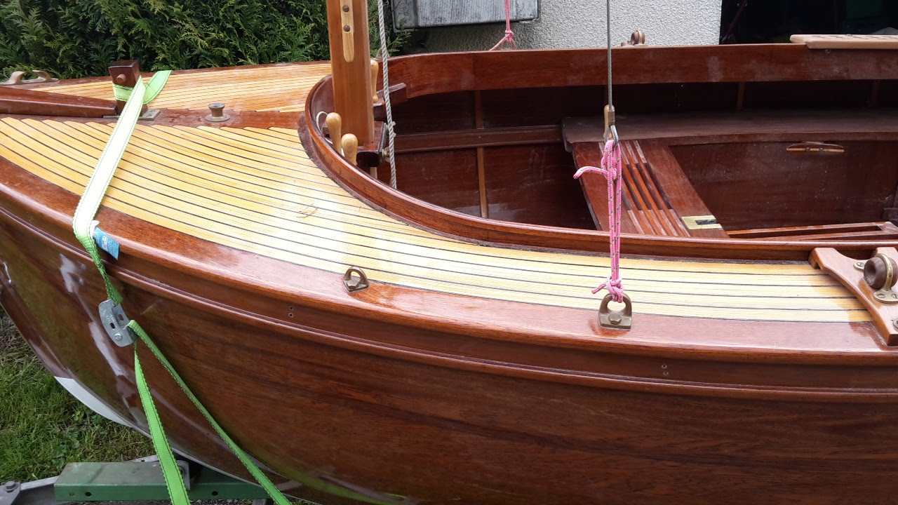

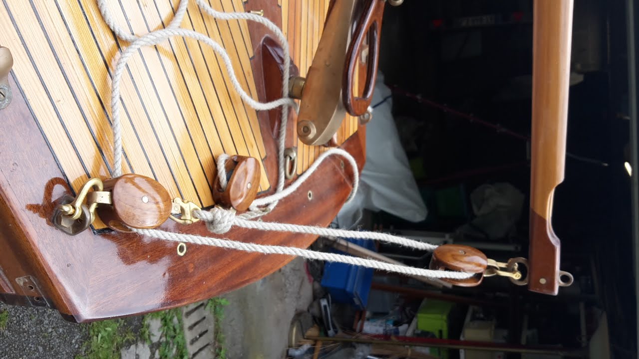

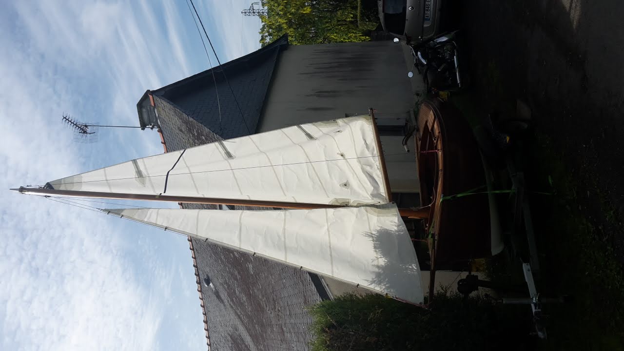

Pour terminer, j'ai du mal (décidément :roll: ) à imaginer le cheminement du palan de GV, sachant que j'ai 5 poulies simples et 2 poulies simples à ringots, et les points d'attaches suivants :
Si une bonne âme pouvait me faire un petit schéma :smt116

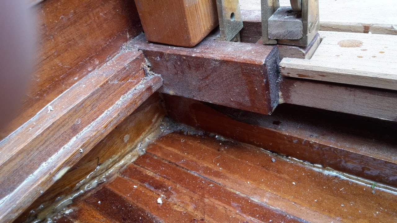

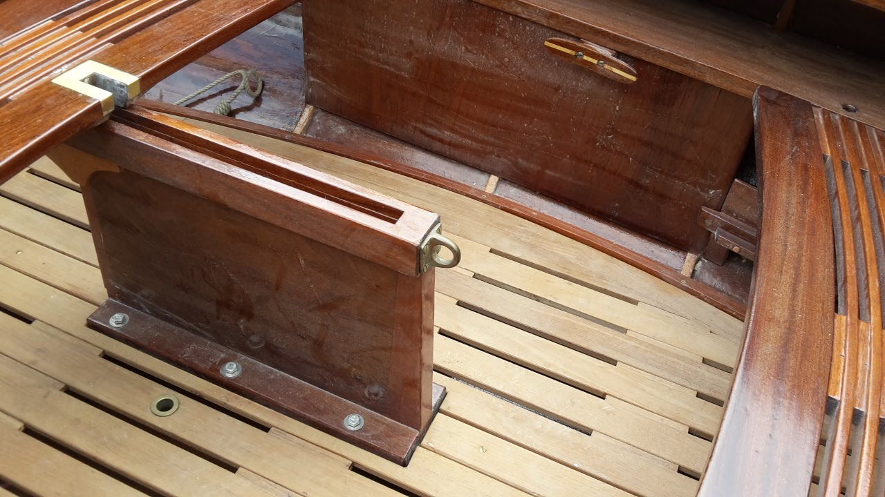

Après je pense renforcer sous le pied de mat, ça me fait bizarre de le voir suspendu comme ça :
Pour les barres de flèche, il faudrait déjà savoir si elles sont dans l'axe ou poussantes, c'est à dire angulées ?
En effet, ce n'est pas le même type de haubanage dans ces deux cas.

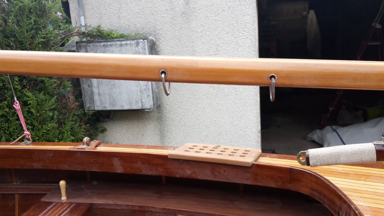

Pour la fixer, je ne sais pas comment, mais il semble y avoir un point de fixation au 2/3 de ton mat, au niveau de la bande de visualisation du creux de GV, ou sur ta photo 1 au niveau du faîtage de ta maison :wink:

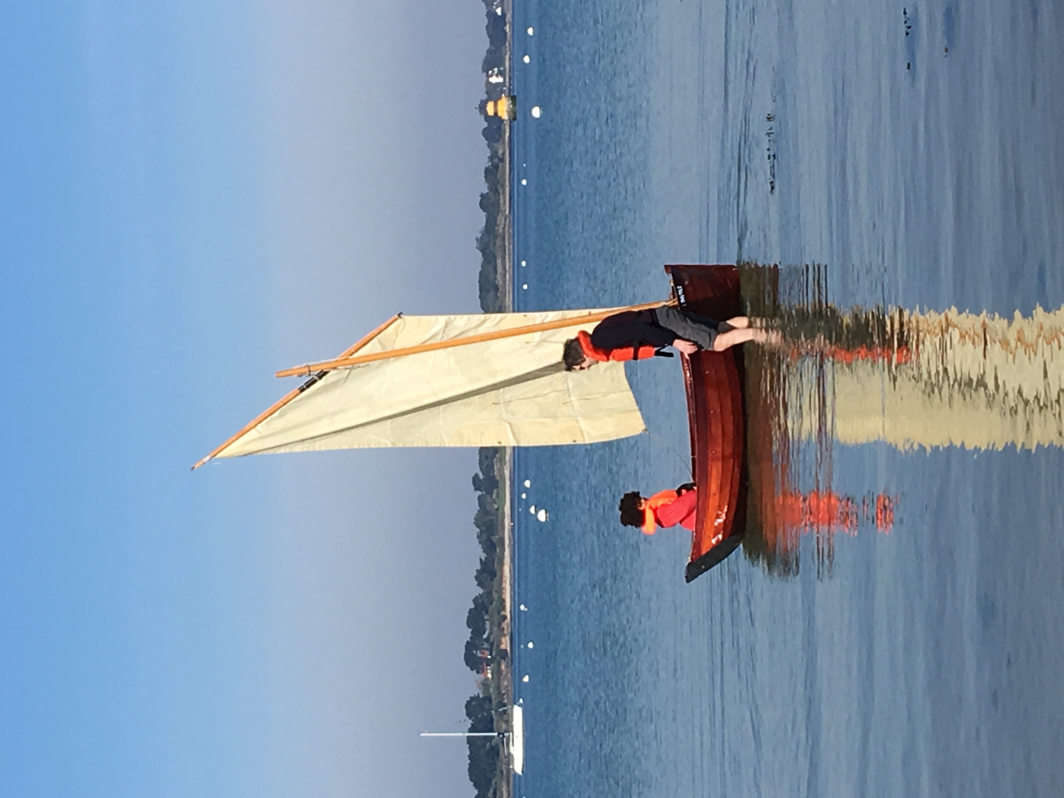

Pour le circuit de l'écoute de GV, la photo 2 semble bien :
Partir de l'anneau en poupe vers la poulie en bout de bome et filer vers le palan en milieu de bome.
Perso je n'aime pas trop les palans repris sur chaque bord en arrière de la barre , il y a toujours une amure ou l'écoute ne tombe pas bien dans la main.
Je préfère en central :tchin:

Pour le pieds de mat, je laisse la réponse aux charpentiers du faux rhum

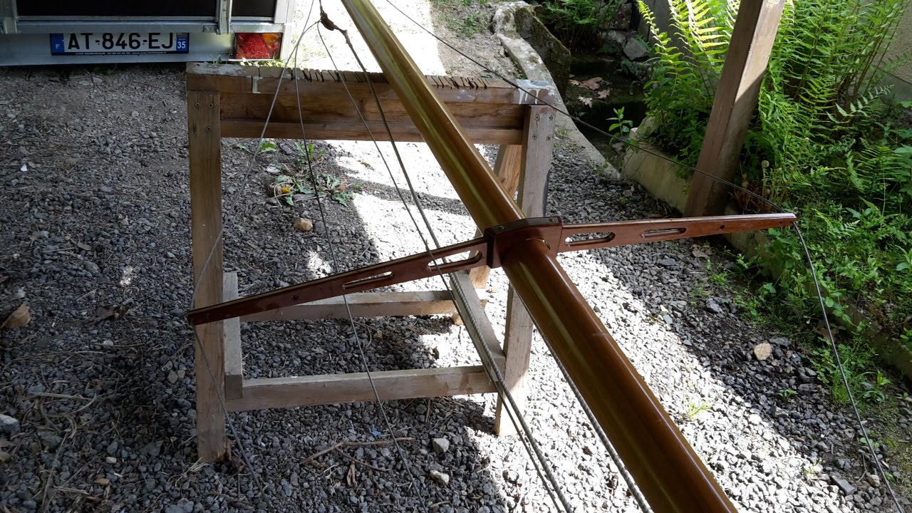

La barre de flèche est dans l'axe :
Le point de fixation est juste un morceau de scotch, à part signaler l'emplacement il ne participe pas beaucoup à la tenue du mat :D
Juste tenue par les haubans encastrés dans une entaille, la barre de flèche décolle du mat, évidement.
Je sens qu'il va falloir que je colle une cale pour fixer cette BDF.

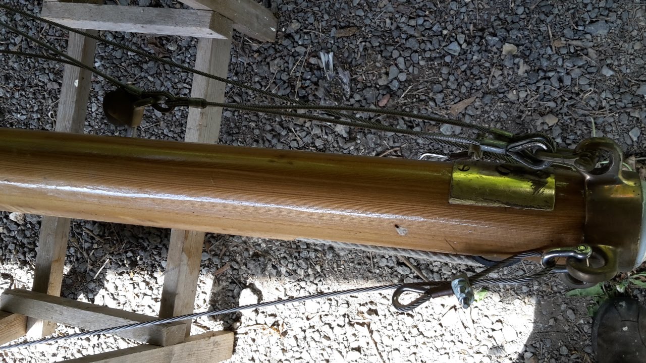

Concernant la deuxième paire de haubans, du coup je dois les fixer sur les cadènes les plus reculées. À partir de la tête de mat ? C'est un peu le bazar là-haut.

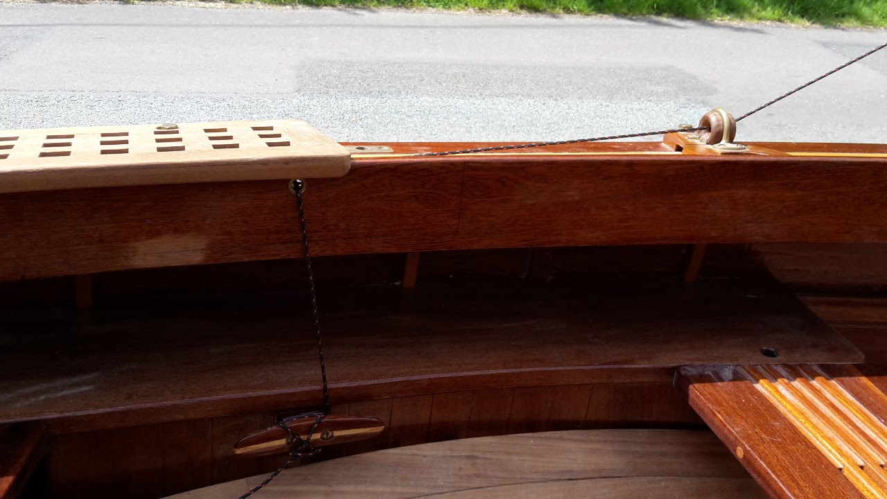

Sinon j'ai découvert que sous le siège en caillebotis il y avait une petite poulie à plat qui renvoyait l'écoute de foc à travers l'hiloire vers un taquet. Classe 8)

la logique serait que les bas haubans soient fixés sous les bdf .
En général ils tirent vers l'arrière.
Il devrait y avoir une ferrure avec des lattes pour les bas hauban et un dispositif pour maintenir les bdf.
Il faut que les bdf soient solidement fixées sur le mat car comme elles poussent, si elles glissent le mat casse.

Si les barres de flèches sont bien dans l'axe il te faut obligatoirement un pataras :roll:
Les galhaubans sont dans l'axe avec les barres de flèche et les bas haubans repris en arrière sur les cadènes reculées, c'est assez archaïque et doit être réglé à chaque matage :?
Dans ton cas, s'il n'a jamais navigué, j'oublierai les barres de flèche comme le dis Alien !
Première solution tenant compte de l'existant :
Ta tête de mat supporte à peu près tout, faire uniquement une fixation pour les bas haubans un peu au dessus du milieu du mat et fixés sur les cadènes de devant .
Les galhaubans fixés en arrière interviennent pour la tenue du haut du mat et devront être souqués pour la rigidité de l'étai .
